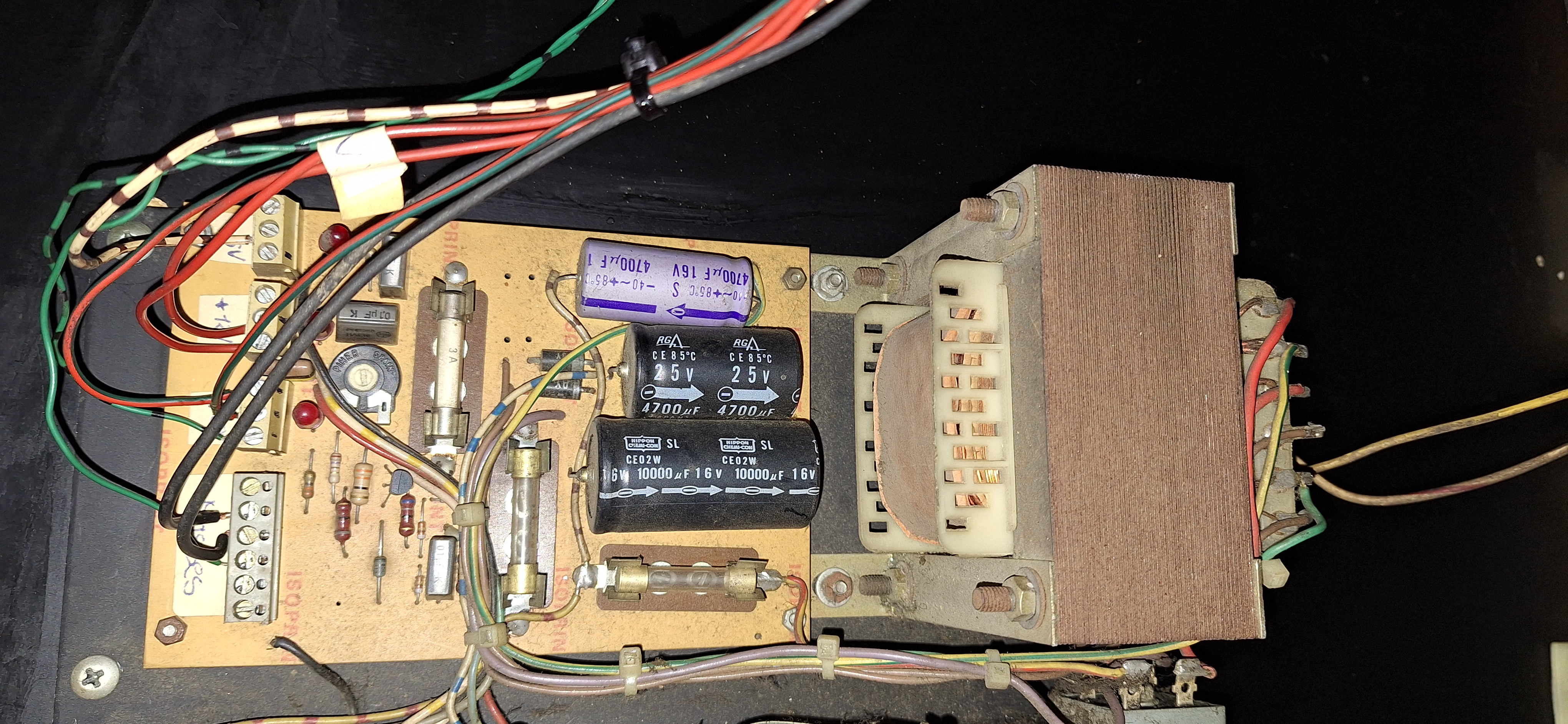

Je suis en train de reviser et modifier ma borne Jeutel.
Elle dispose d une alim écran et une autre pour la carte.
Je souhaite monter une recalbox.

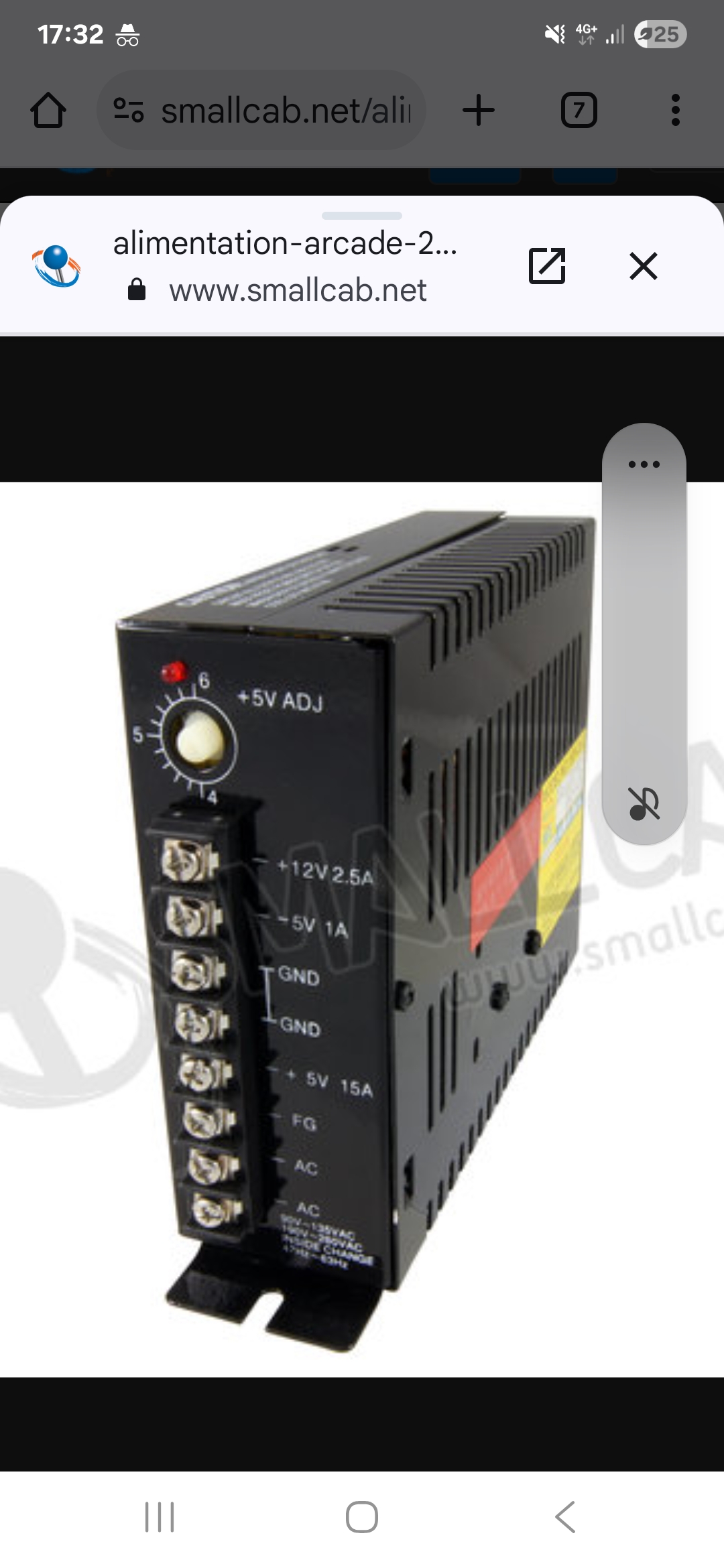

Ma question est je garde cette alim ou vieux passer sur un modèle neuf ?
J ai la led du -5v qui n est pas allumé ,important ?

Perso pour du RecalBox je passerai sur une alim moderne, à ma connaissance pas besoin de -5V.

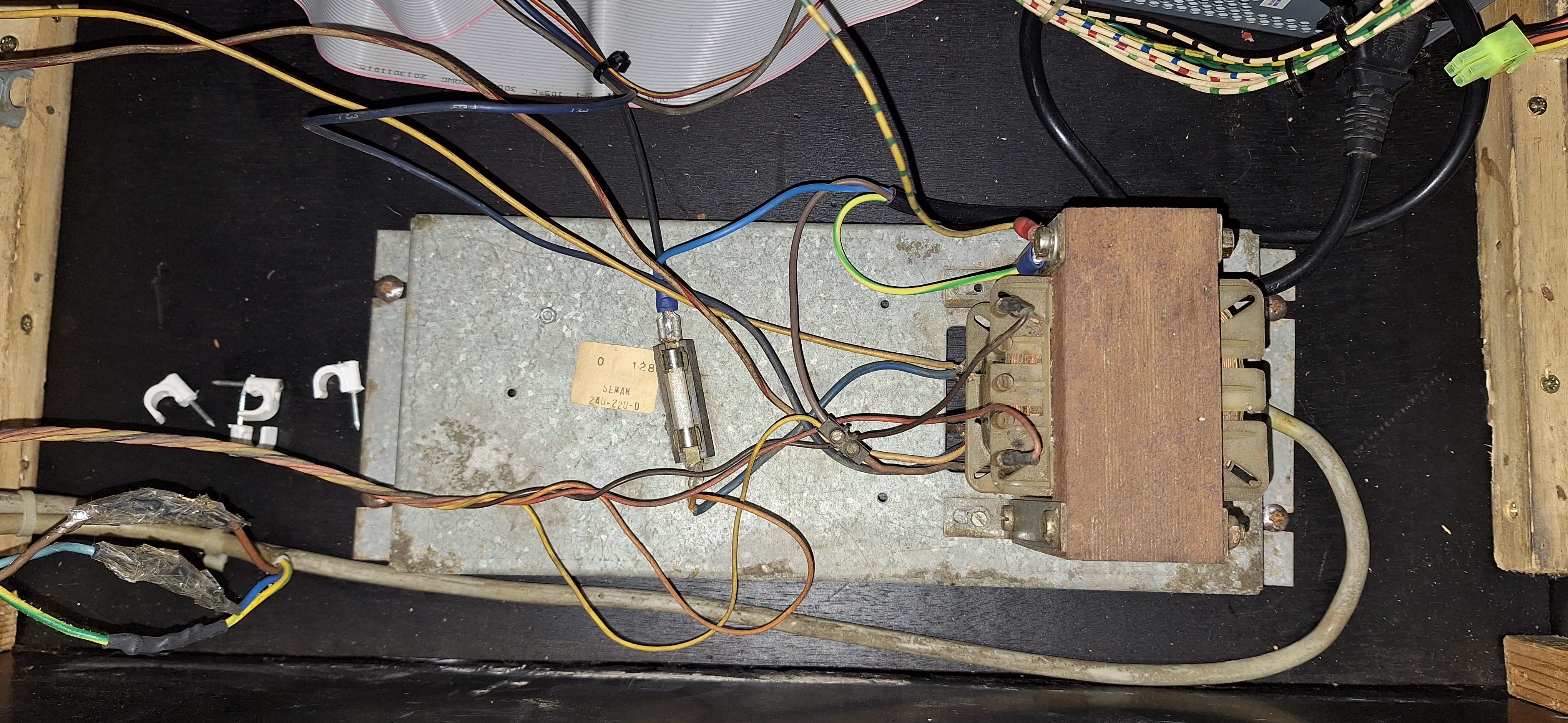

Par contre, il faudra garder ce qui est nécessaire à l'alimentation du vieux moniteur
tu es en Jamma ? Si oui, pas besoin de modifier quoi que ce soit pour du Recalbox To Jamma
Mario25
Si l'alimentation fonctionne, pourquoi la changer ?
Si tu décides de passer sur une alimentation à découpage neuve, je te conseillerais de partir sur une marque réputée, plutôt que le noname chinois très répandu sur les sites de vente.
Et comme l'a précisé Fred G5, dans tous les cas il faut garder le gros transfo pour la platine de l'écran.

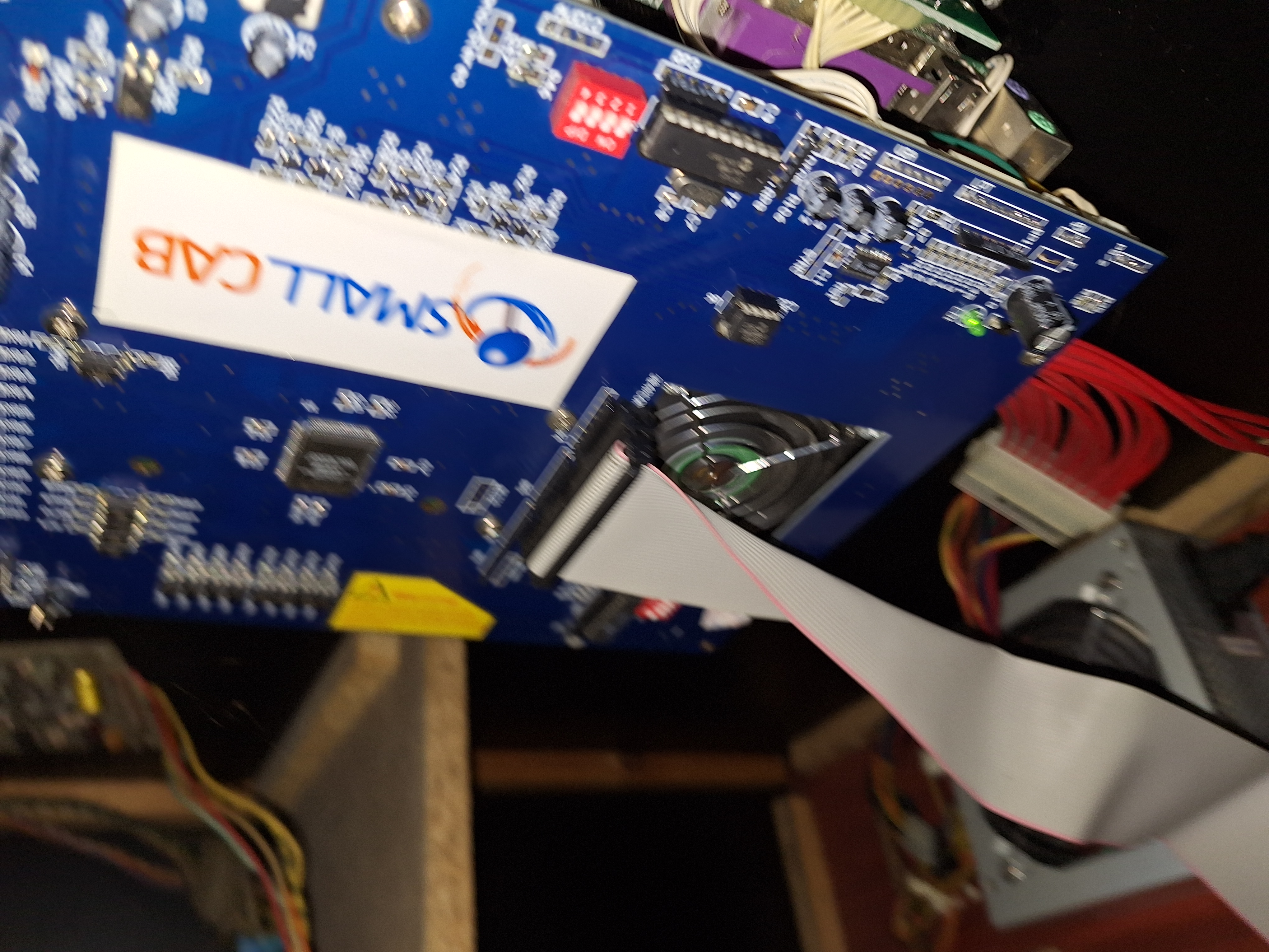

Actuellement,j' ai une carte multi jeux Games family .
Un pot a 2 bornes qu il a monté en recalbox et c est lui qui m a dit de changer d alim .
Lui il a monté cela
Perso, si ta carte 60 in 1 fonctionne, le recalbox devrait fonctionner.... meme si le rpy va demander plus de puissance...

Je vais essayer comme cela .
Ma carte jeux tourne avec un alim pc
