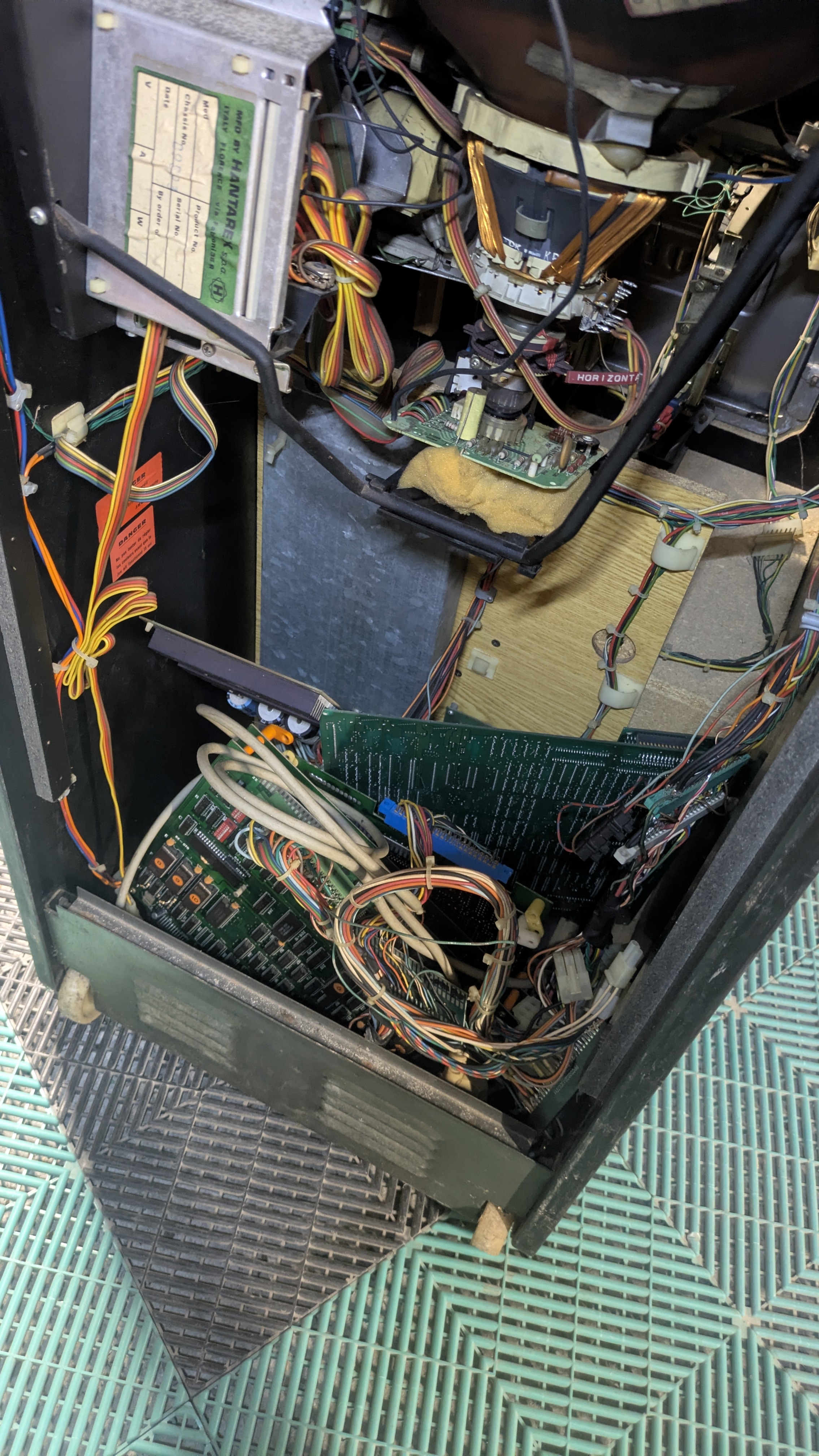

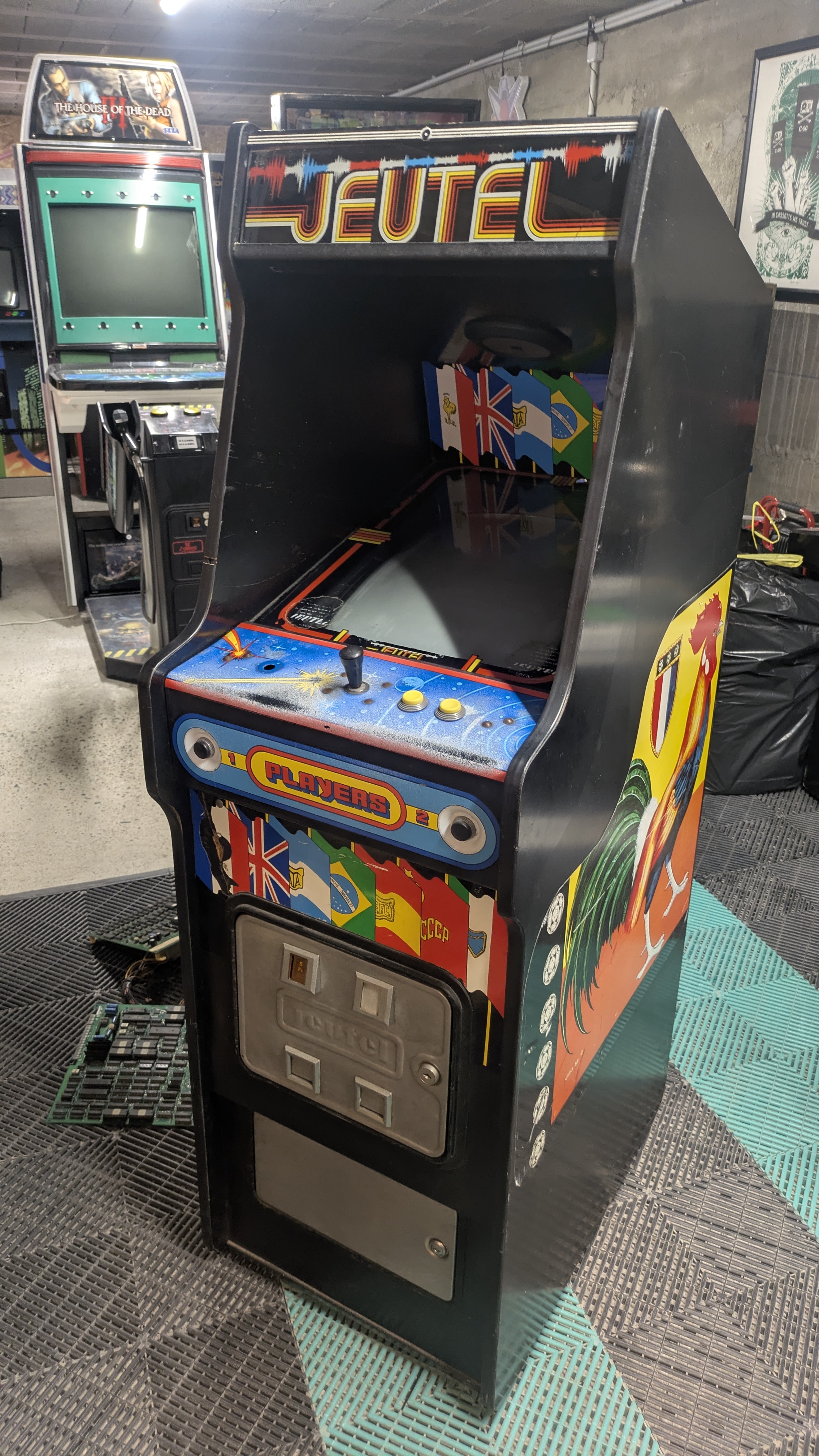

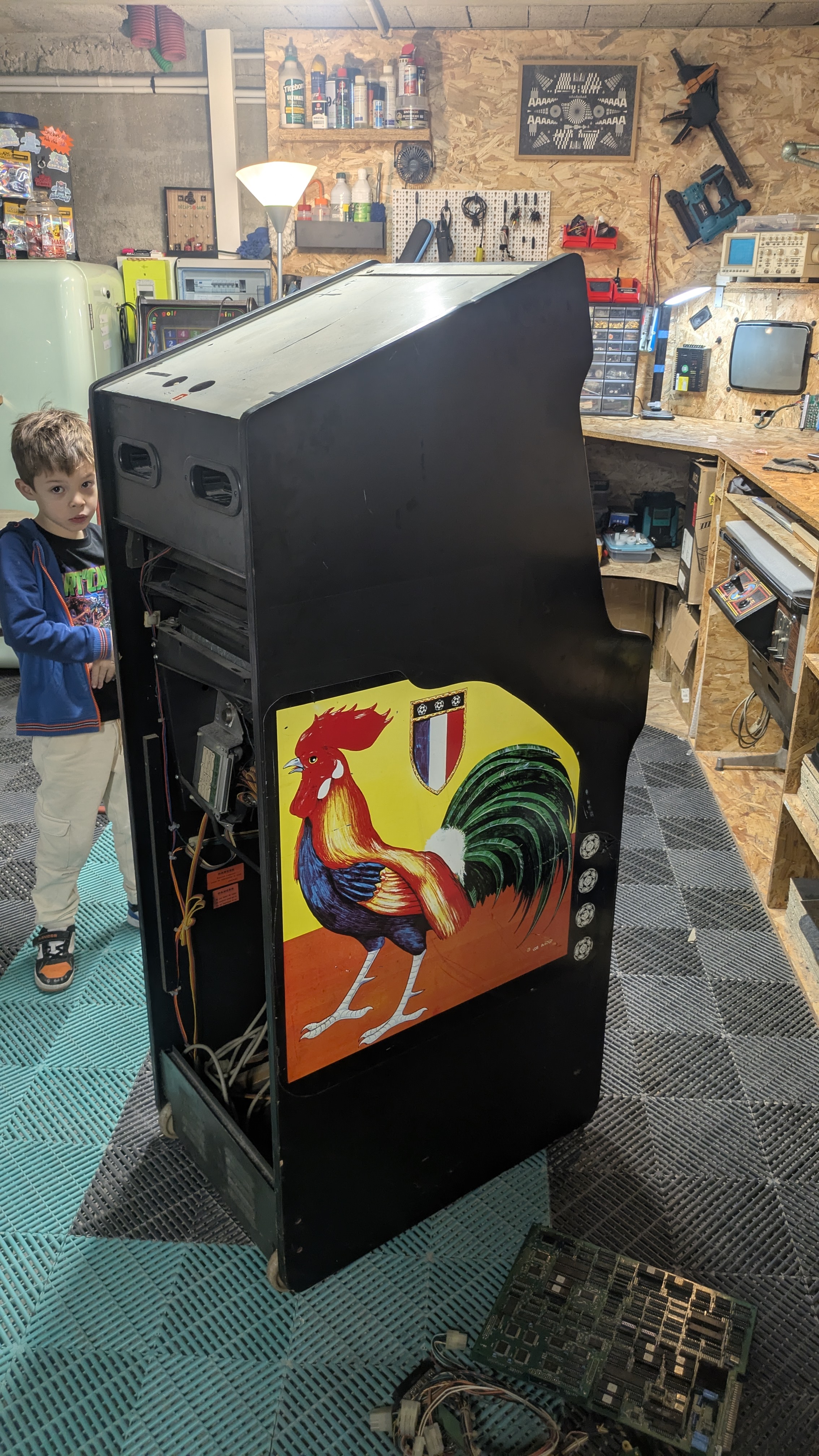

Fan inconditionnel Jeutel, je viens de rentrer cette belle petite pépète dans la collection :) Spoiler, elle était pleine de pcb :)))
La borne est complète avec un magnifique écran 21" à première vue. Je n'ai pas encore essayer de la rallumer.

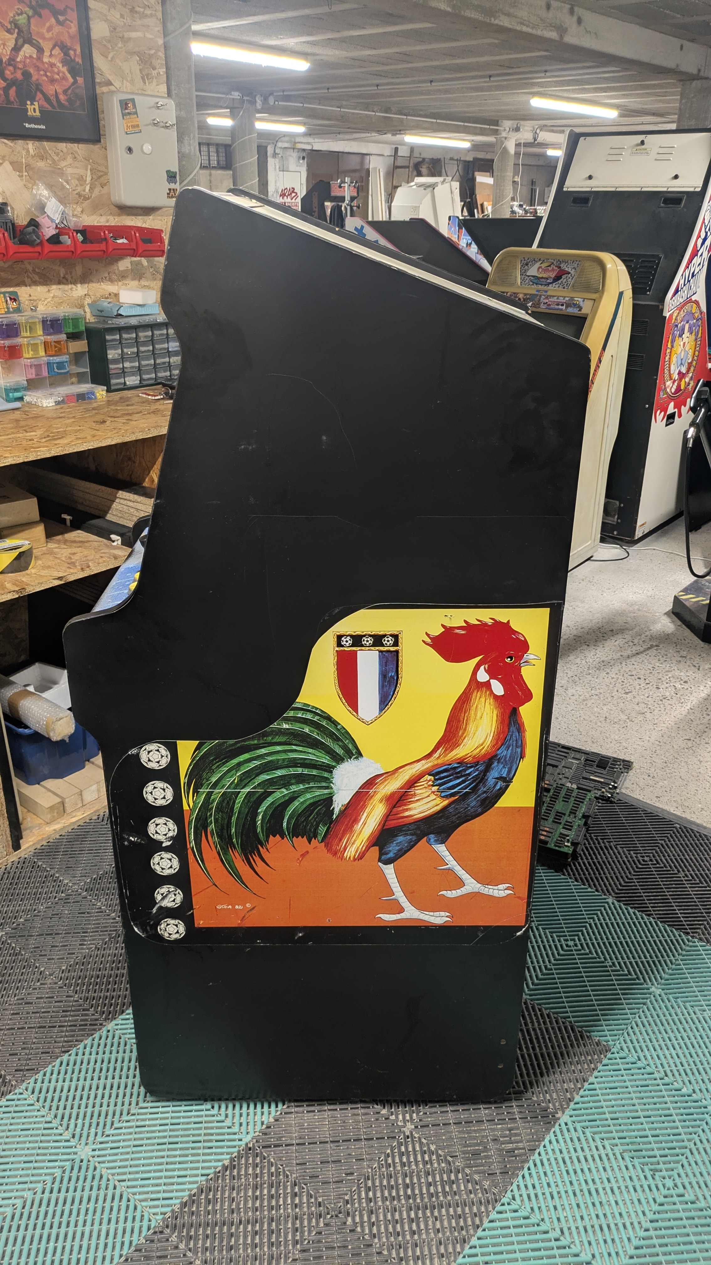

La Back door est bien présente avec le visuel complet du coq + serrure d'origine. *Cette annonce a popée le samedi 8 Nov 2025 sur le bon coin pour 250e  ((:s
Niveau Art work, je suis trop content car je les collectionne (repro-jeutel.com) et je n'avais pas encore ce visuel :)
Côté PCB, loot exceptionnel avec 1x Raiden original et fonctionnel, 1x Arkanoid (non testée), 1x UFO Robo Dangar original (non testée) et 1x Gals Panic fonctionnel.

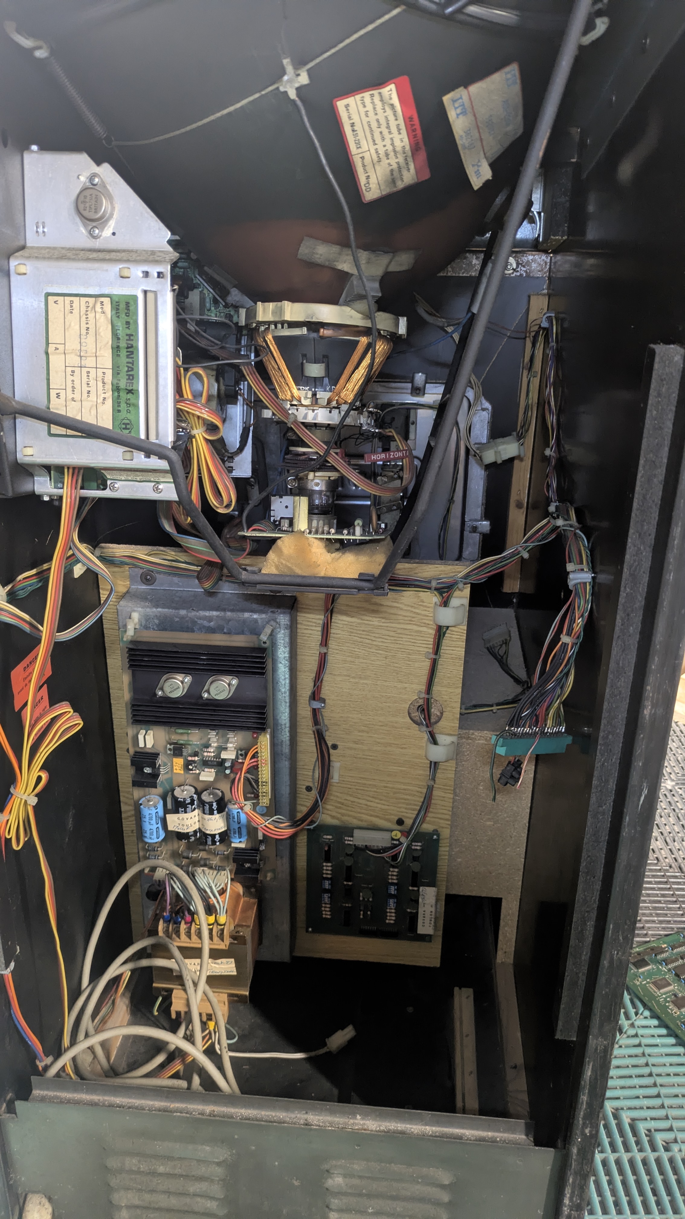

Après un premier branchement, l'alimentation à découpage était faiblarde. Environ 4v et 11v en sortie. J'ai donc cap kité cette vielle mémère de près de 40 ans. J'en ai également profité pour changer les 2x Transistor de puissance.
Au fait. Il n'y avait qu'un fusible sur l'alimentation. Vous en meteriez 2 vous ?
Après essai, on a bien une image mais pas folichone. Je vais essayer de bichonner la platine vidéo Une mtc-900.
Une idée de la fonction de ce réglage ? Mon connecteur à broche est sur la fiche de gauche alors que sur les schémas il est sur celui de droite.
