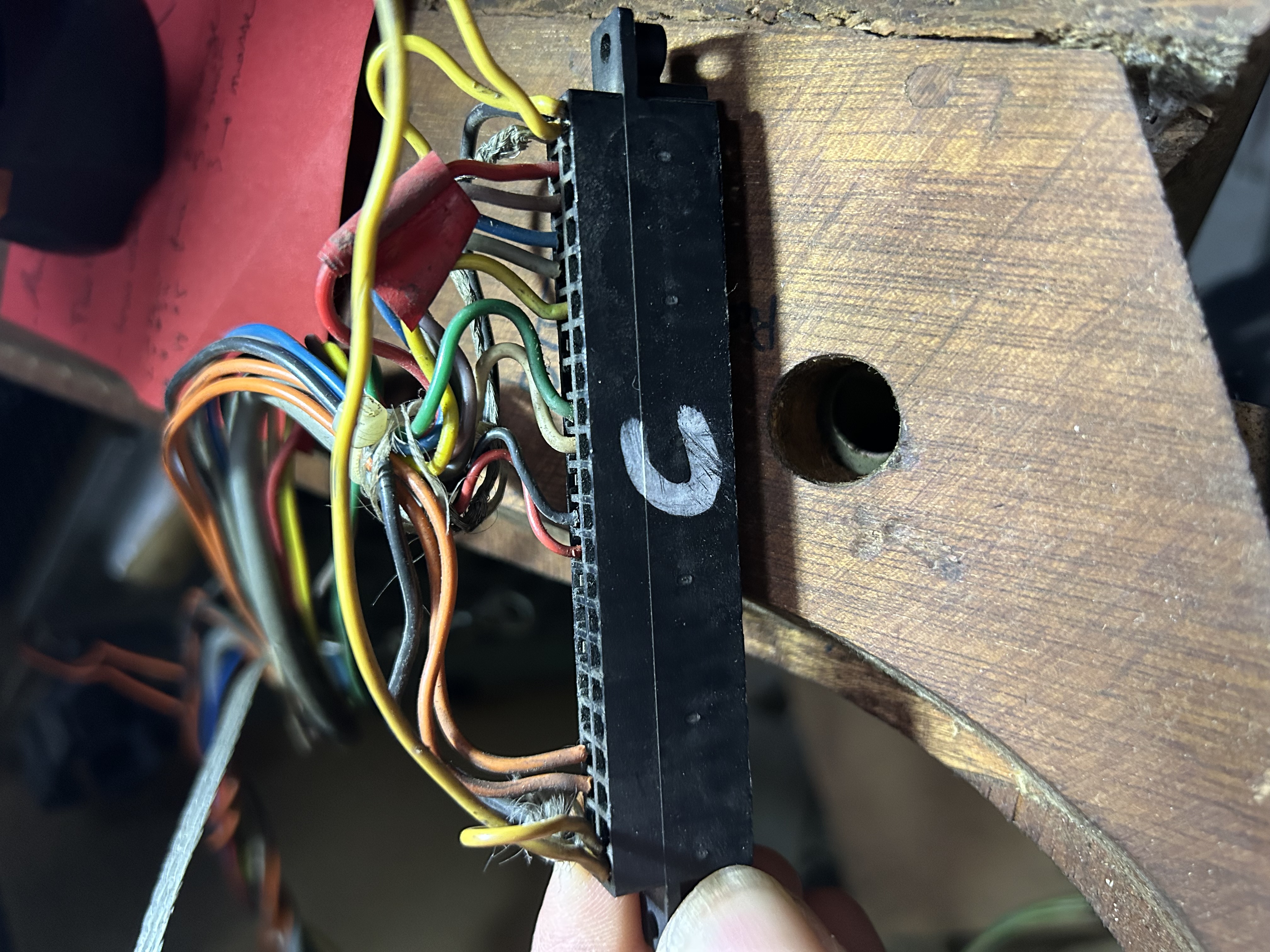

Donc sur la broche 24 de la carte jeu j ai trois fils qui vont a une prise din 5 pôles. Un rouge, un noir et une masse.

essayes de faire des photos, déja pour que l'on comprenne ce qu'il se passe ^^

Ne garde pas cette fiche DIN qui ne correspond à aucun standard : il vaut mieux que tu repiques directement le signal de vidéo composite sur le connecteur encartable (broche 20).

Il n'y a pas de devin sur Gammover : ta prise DIN est de toute évidence un soit un bricolage d'un précédent exploitant ou propriétaire, soit spécifique à Paddle Derby, mais nous ne pouvons pas deviner à quoi correspondent tes fils rouge, noir et masse.
Si tu ne regardes pas le schéma, c'est sans issue.
Que voit-on sur ce schéma ?
Que le son, le signal vidéo et la masse sont respectivement sur les broches 16, 20 et 22.
À toi de voir sur TA borne à quoi sont reliés les fils partant des broches 16, 20 et 22 du connecteur encartable du PCB.
