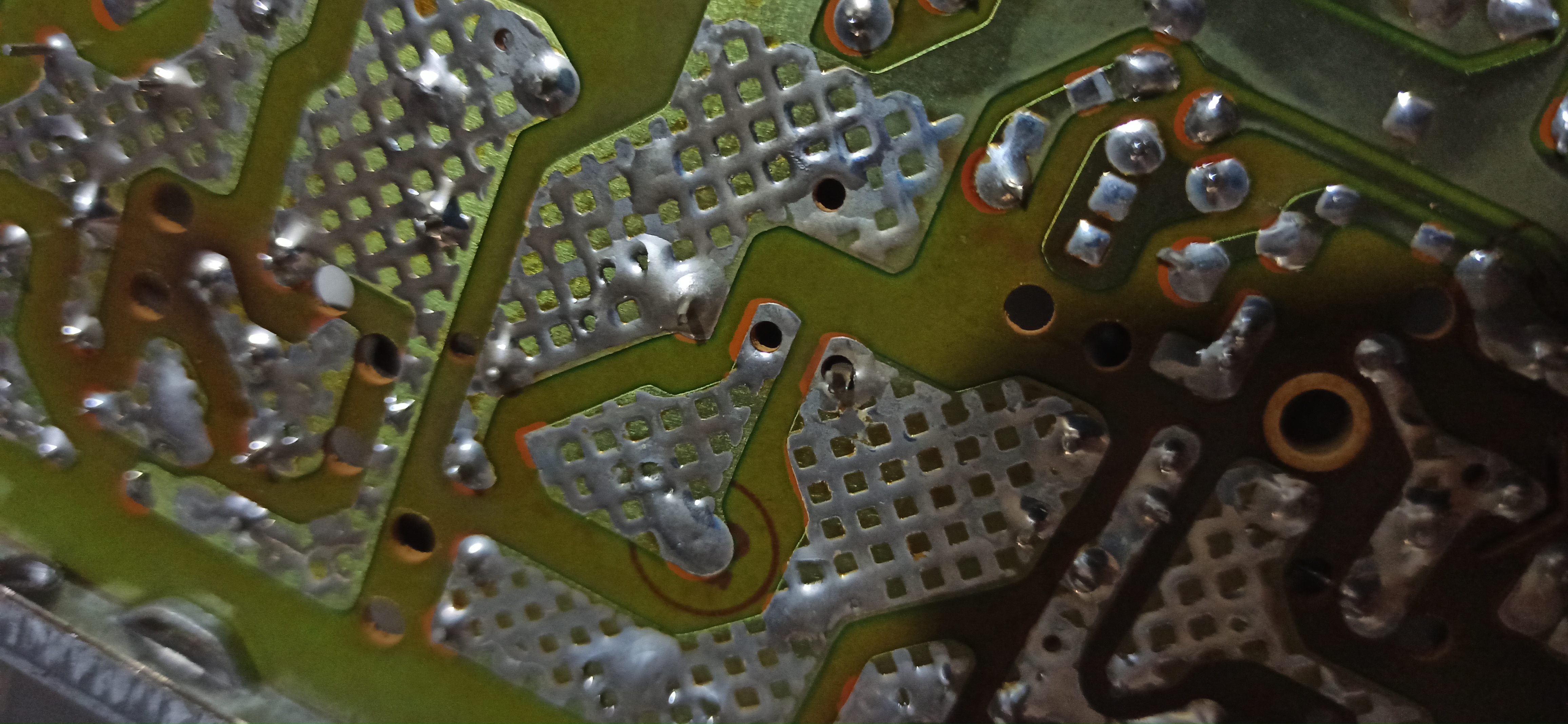

il n'y a pas de soudure sèche sur l'ensemble de la platine

c'est plus une soudure seche là ^^
Ca fait contact ou pas ?

Keyjee
En continuité j'ai testé hier yavait rien

Bon, faut déja réparer ça ....
