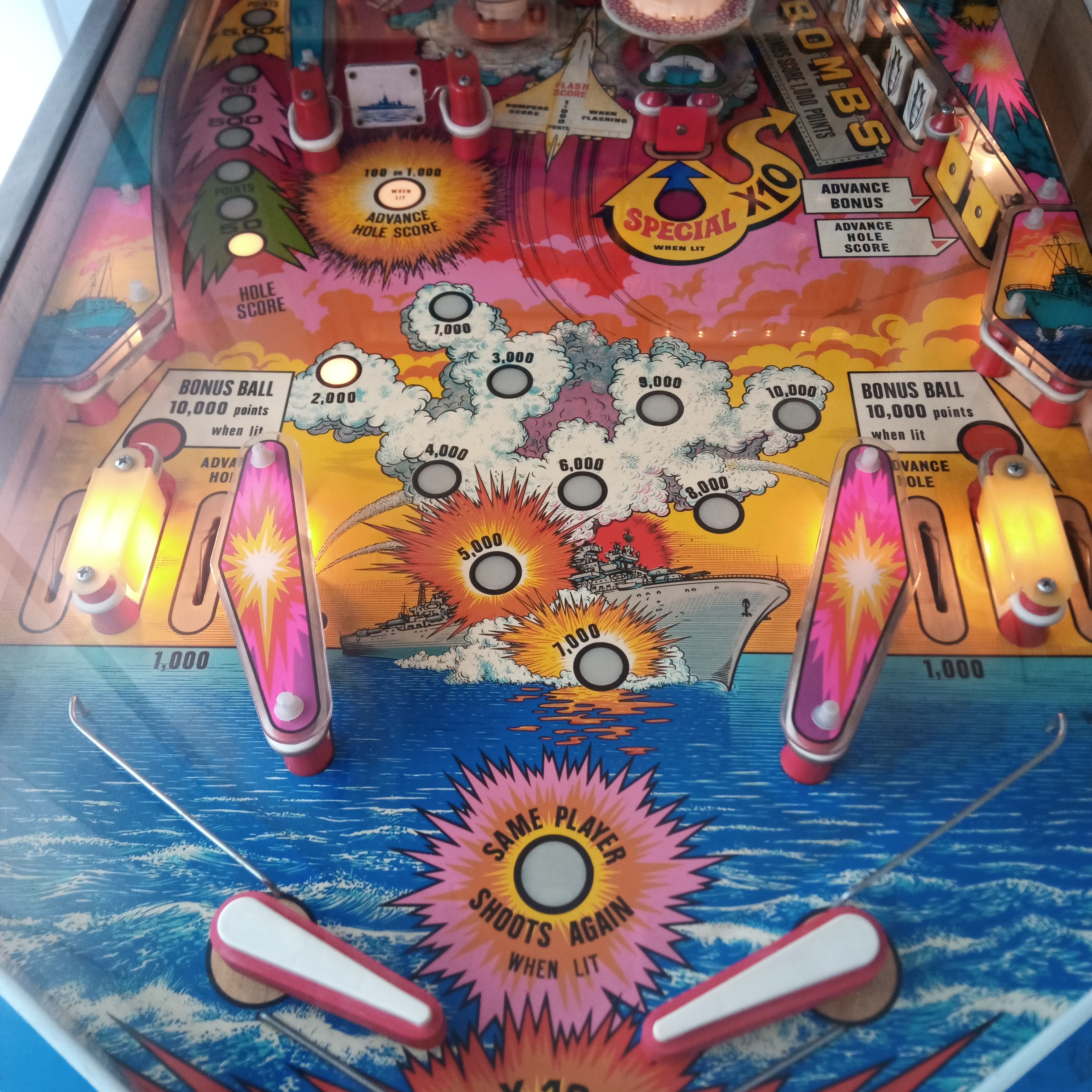

et en encadré vert (image ci dessous) les ampoules qui ne s'allument plus...:
chaque fois que l'on tappe sur le "advance bonus" cela fait monter les lumières de 1000 points sur le plateau. on récolte les points lors de la perte de la bille.
 or la plus rien de n'allume. je pense que les points sont toujours comptés "en aveugle" (à vérifier) mais je ne m'en sors pas entre le schéma papier(à l'talienne qui n'est pas folichon) et le placement réel des "organes" . en gros je ne sais pas ce que je cherche, des lamelles cuivre à nettoyer ? un "unit" avec un circuit rotatif à décrasser ? autre ?
panne lumière ? panne circuit qui incrémente ? organe commun ?  :idee:
merci d'avance pour vos suggestions  ^-^
