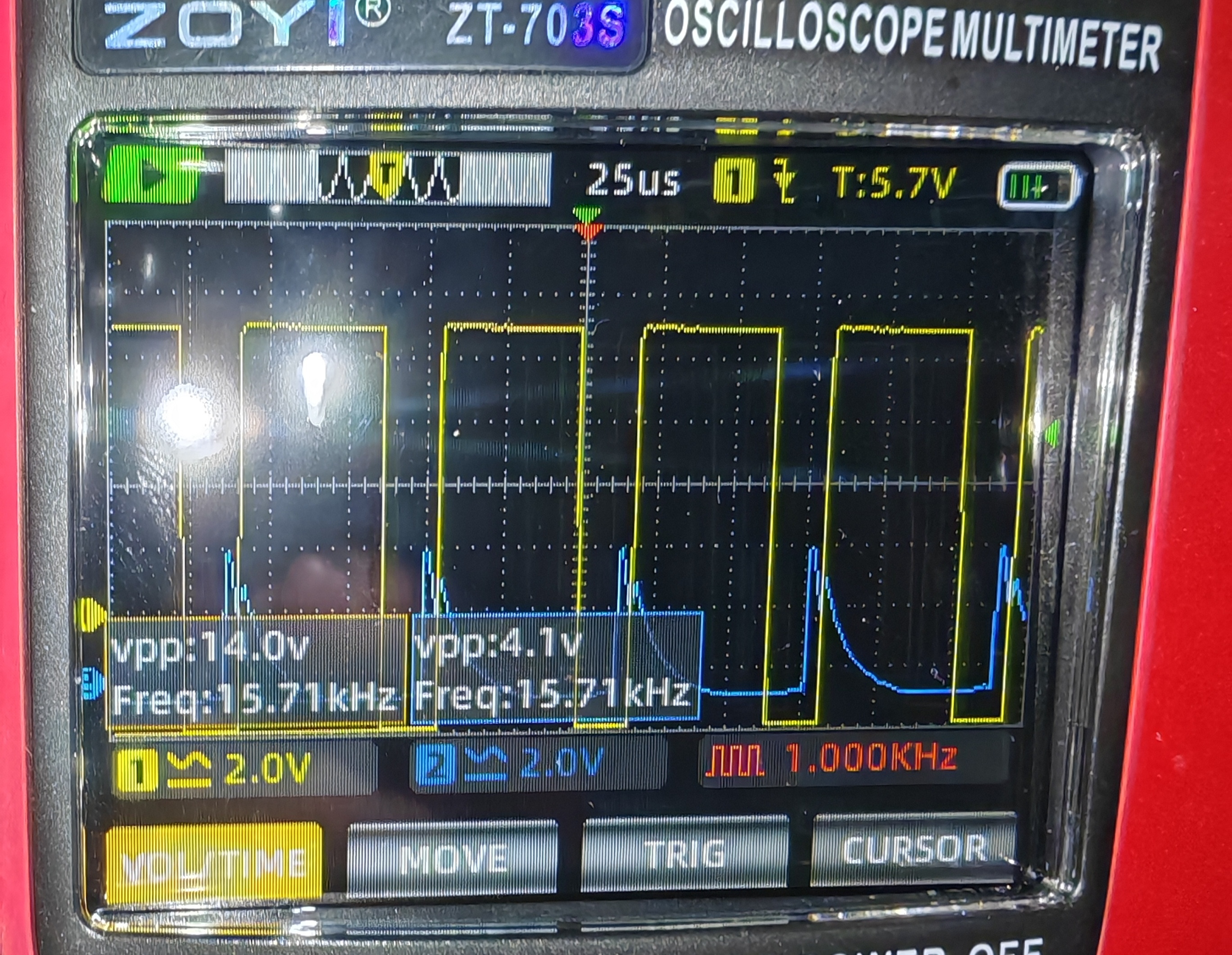

J'ai récupéré un oscilloscope pour essayer de trouver la panne. J'ai mis 1 voie sur la base de q30z et l'autre sur q322 (le gros transistor qui chauffe pas mal) et j'obtiens ça (image blanche sur l'écran)
La courbe jaune est le rouge et la bleu.. le bleu
Ya bien un pb avec le bleu. Je comprends pas trop la fréquence (je m'attendais a 15khz), si qu'un peut m'expliquer ?

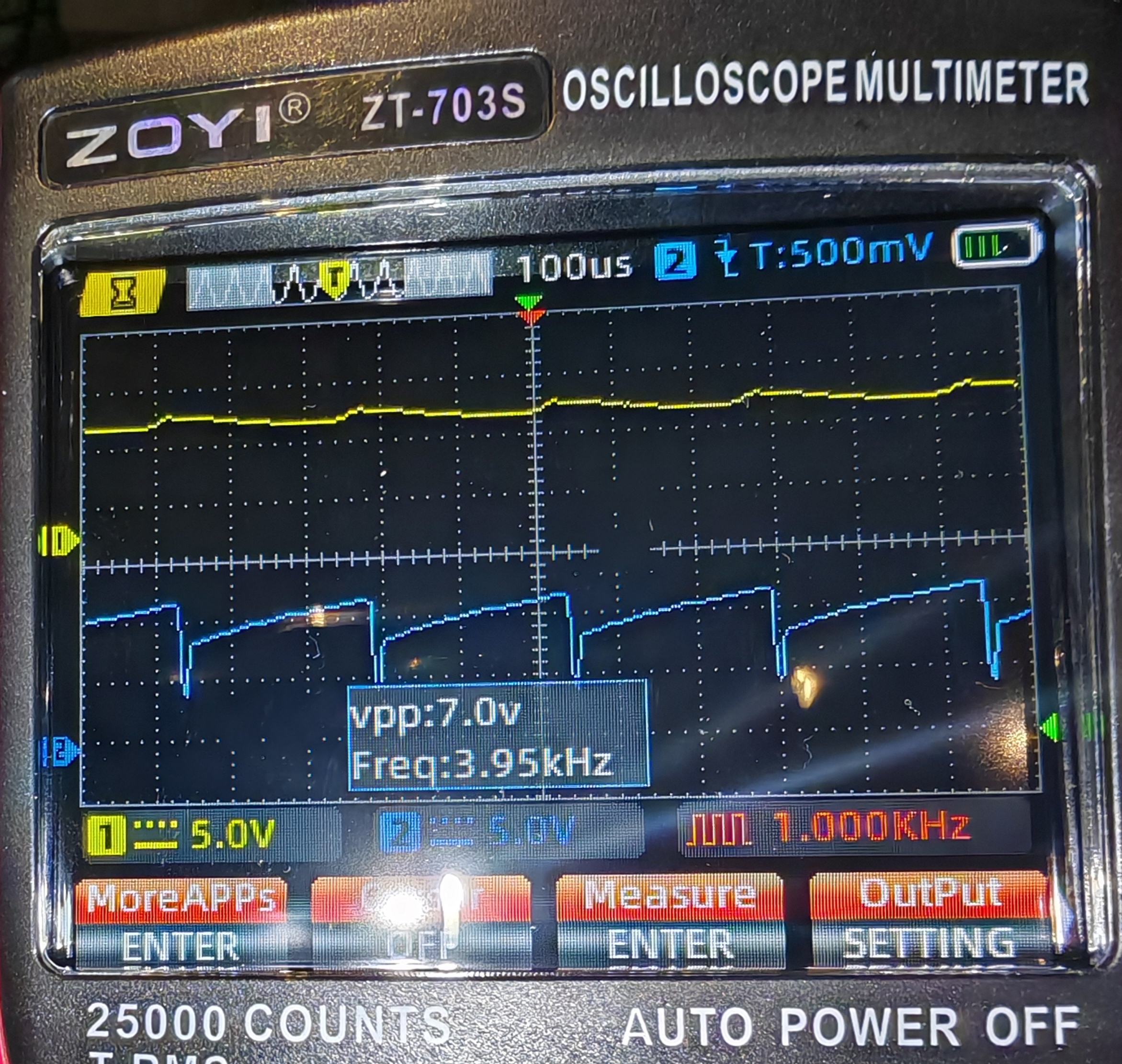

J'ai ensuite tester sur cn302 (l'entrée de la neckboard) :
La on voit bien le défaut du bleu, on peut en conclure que la neckboard n'est pas en cause?

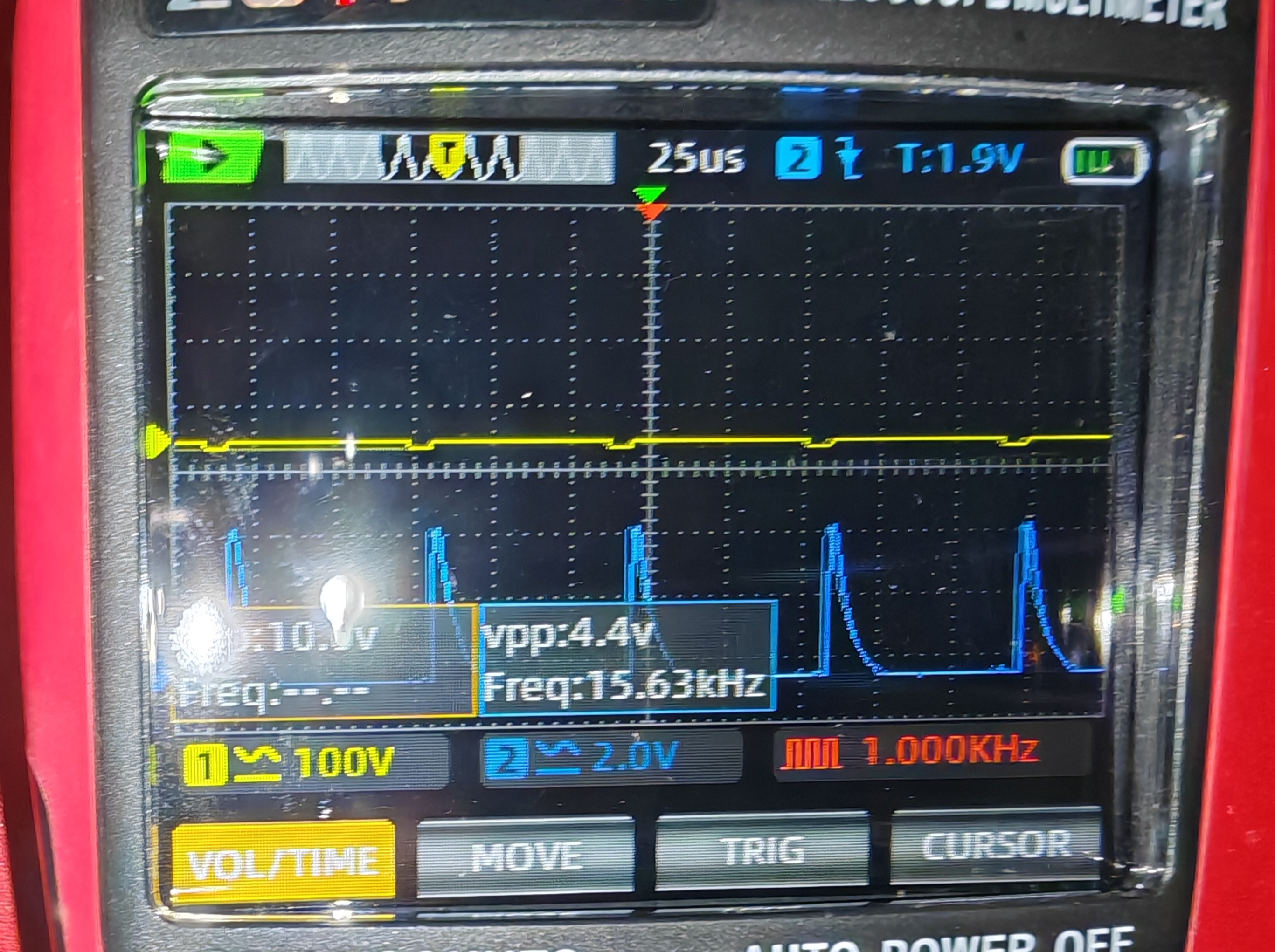

Dernier teste : pc éteint sans image sur l'écran
J'ai toujours mon défaut sur le bleu, même sans signal.
Quels test pourrais je faire d'après vous?

#8
Les 2 resistances qui chauffent sont lesquelles ?
edit : là tu regardes les couleurs, pas la synchro ....
La synchro, elle est sur un autre cablage. D'ailleurs les NAC sont en 31 KHz non ?

R427 et r243
NAC c'est bien du 15khz

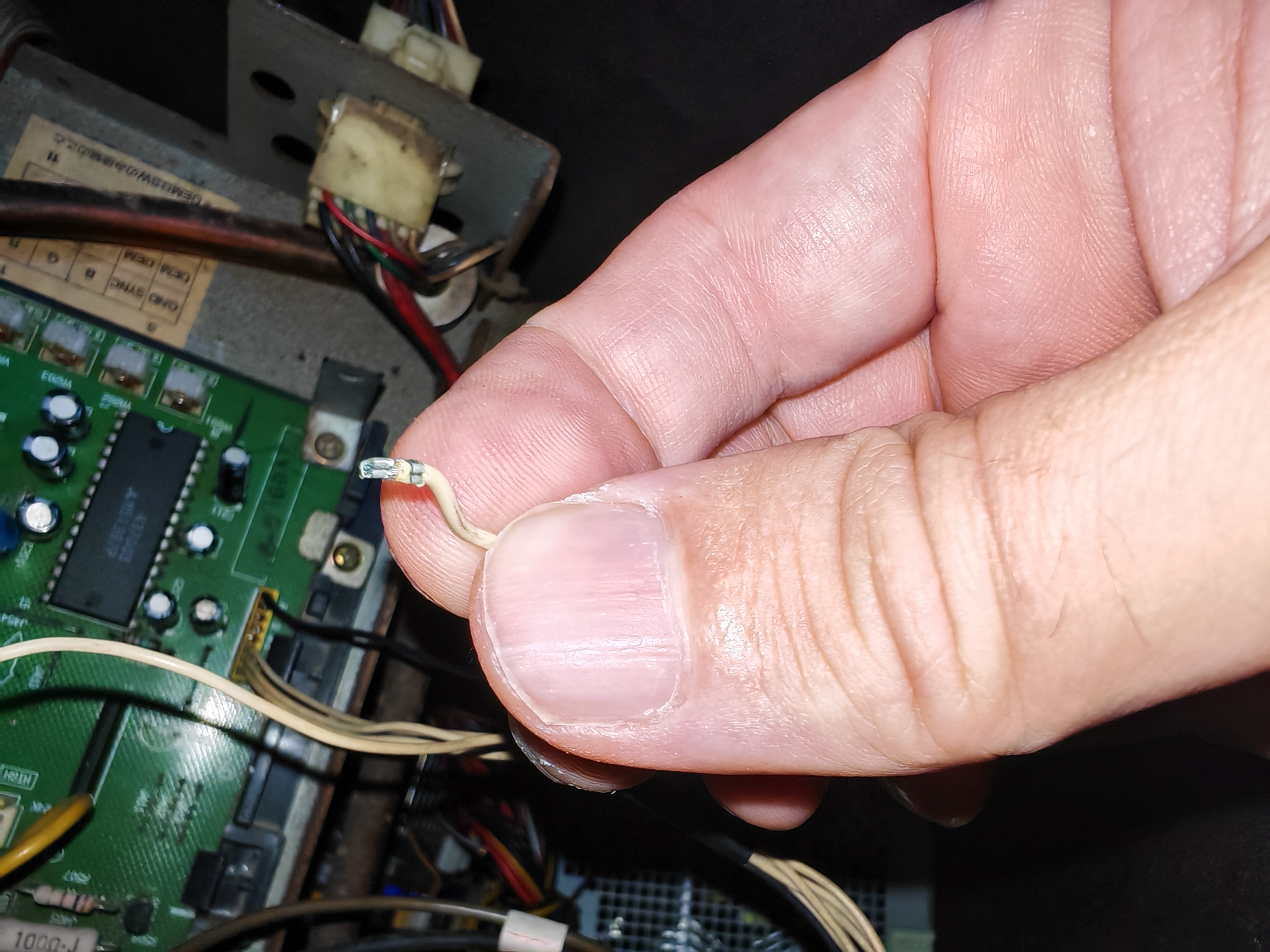

Bon en tirant très légèrement le câble RGB j'ai le fil bleu et vert qui sont sorti..
Je vais essayer de les remettre
