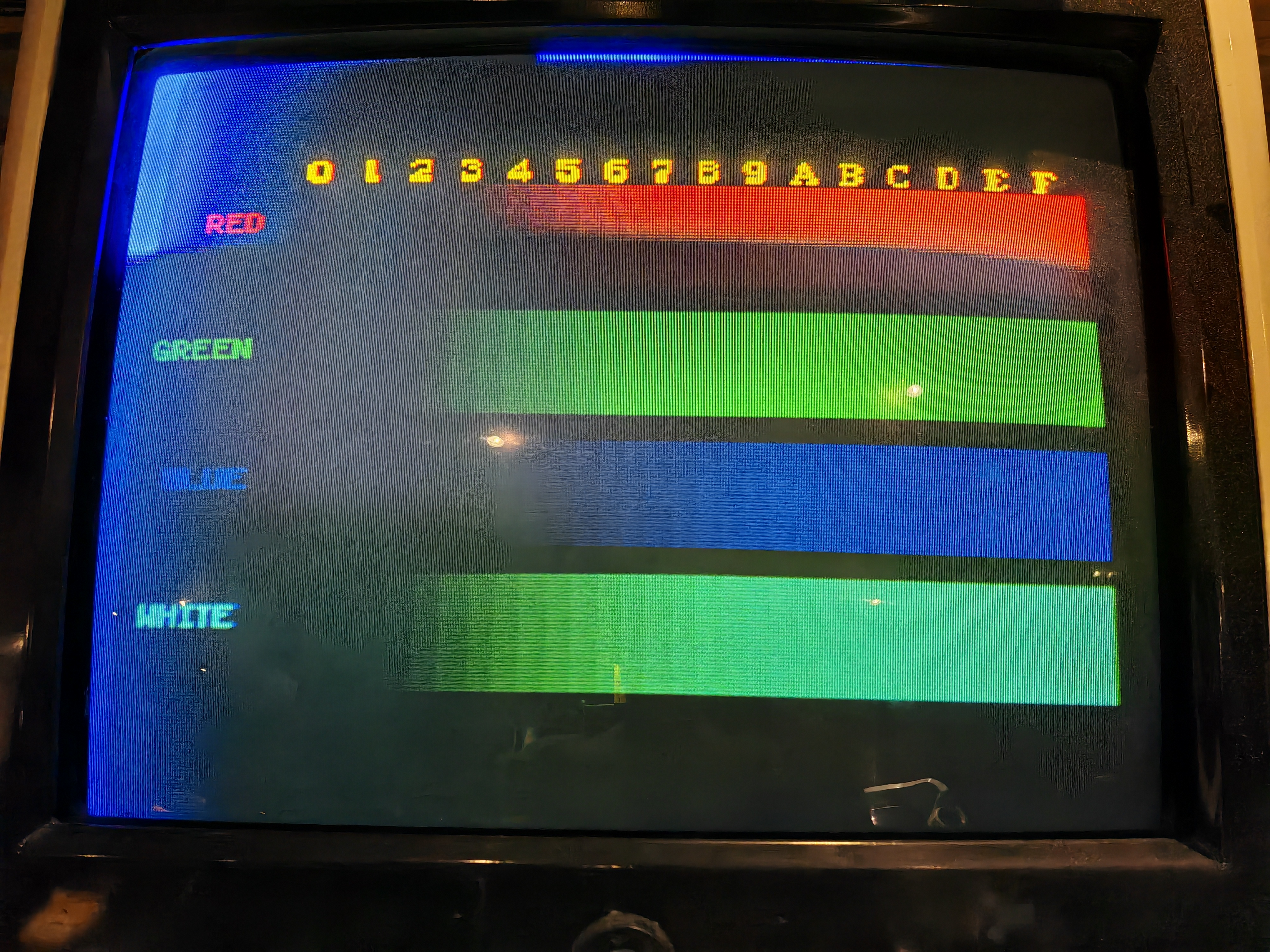

Du jour au lendemain, j'ai eu un soucis avec ma platine nanao de ma NAC.
Le bleu n'est plus trop présent, alors que les autres couleurs ont l'air correct.
A froid je n'ai quasiment pas de bleu a part a gauche de l'écran
En chauffant 1h, j'ai du bleu mais toujours plus présent a gauche mais aussi une ligne a droite
En poussant l'écran tout a droite, on voit beaucoup plus le bleu sur la gauche
Sur la mire avec plein de couleurs, le bleu est bien présent, mais des que l'écran s'assombrit, j'ai l'impression que le bleu s'atténue trop
Enfin la ligne verticale a droite est toujours présent quand j'éteins le pc et qu'il n'y a plus de source en entrée
Les potard cutoff et gain ont bien une action sur le bleu mais il reste concentré sur les côtés.
J'ai commencé à tester les composants x32x (ceux de la doc nanao) sur la neckboard mais ce que j'ai testé semble bon.
Si ce problème parle a quelqu'un qui pourrait m'aiguiller..

J'ai récupéré un oscilloscope pour essayer de trouver la panne. J'ai mis 1 voie sur la base de q30z et l'autre sur q322 (le gros transistor qui chauffe pas mal) et j'obtiens ça (image blanche sur l'écran)
La courbe jaune est le rouge et la bleu.. le bleu
Ya bien un pb avec le bleu. Je comprends pas trop la fréquence (je m'attendais a 15khz), si qu'un peut m'expliquer ?
J'ai ensuite tester sur cn302 (l'entrée de la neckboard) :
La on voit bien le défaut du bleu, on peut en conclure que la neckboard n'est pas en cause?
Dernier teste : pc éteint sans image sur l'écran
J'ai toujours mon défaut sur le bleu, même sans signal.
Quels test pourrais je faire d'après vous?
Mon IA préféré me suggère "qu'un composant crée un pont électrique (un court-circuit ou une fuite capacitive) entre la haute tension de balayage et la ligne vidéo du Bleu." Ce qui expliquerait aussi la surchauffe des 2 résistances.
Et il me donne 2 coupable possible :
- La diode de suppression / diode de clamp sur la ligne bleue (Sur le châssis)
- Un court-circuit physique sous le circuit imprimé ou dans la nappe
Merci pour vos conseils !

beckscc2010
#12
J'ai ressoudé un connecteur d'une autre platine que j'avais, et changer r243. Pas beaucoup d'évolution par contre, toujours cette barre bleu
beckscc2010
J'ai trouvé c221 hs, je l'ai changé, ça expliquerait r243 qui a chauffé ?
J'ai aussi changé c201 mais il était bon ainsi que c220.
L'image est mieux j'ai du bleu et donc du blanc partout, mais toujours cette barre et le bleu qui bave a gauche
Je suis bon pour changer u201, qu'en pensez vous ?
