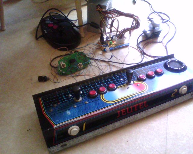

    tenté profiter de 3 jours weekend pour diverses choses avant de rejoindre ma semaine de job (où je focalise sur les installs xbox/hacks manettes)..
    bon j'ai atteint la jeutel ultra coinçée au fond... le bootleg arkanoid fonctionne. mais comme j'avais arraché (sans noter.. croyant que c'était facile de retrouver les pinouts....erreur..),  je n'ai pas encore pu tester le spinner. car dans le genre borne coinçée, se glisser entre autres machines, pivoter par à-coups, mettre la pcb au dos, repivoter..., ne pas pouvoir atteindre le monnayeur !, rattraper avec un balai une pièce tombée plus loin pour lancer un crédit , etcc  super tendu  ;D

    et j'ai déssoudé ressoudé fixé avec des cosses une manette xbox patiemment, gratté les contacts des vieux joysticks lamelle jeutel, en espérant cette fois que les directions haut/bas marchent ok..   demain soir re re re test  ,  les soudures me semblent bien ok, j'ai bien suivi comme indiqué sur Slagcoin, pourquoi ça ne pourrait pas être bon  :?
    __
