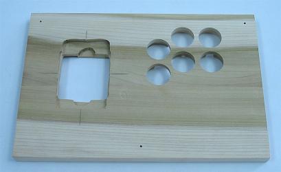

Pour cacher les vis des joysticks, pour le démontage et faciliter la fixation des boutons, au départ je voulais placer l'artwork en dessous.

Il va y avoir du medium en dessous pour fixer les joys et soutenit les boutons.
C est du 4mm
Citation de: emixama le Samedi 24 Août 2013, 14:54:15 PM
Merci.
C est du 4mm

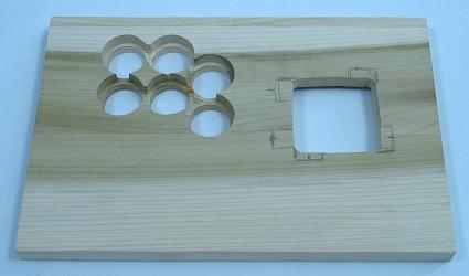

stickcross
Trés jolie réalisation.
Le panel est fixé comment au bati?
Sur mes petites bornes que je suis en train de confectionner je voulais faire de même mais j'avais la trouille que ce soit pas costaud. Comme des fois on s'énerve un peut sur ces machines.
Sinon comme les autres pour la plaque du panel pourquoi pas une plaque en alu ou acier (pour une V2 hein? :D).
Je sais que tu as déja donné la réponse mais je comprend pas pourquoi tu as ouvert sous le plexi si c'est pour rajouté du bois alors qu'il y en avais déja?
Tu va faire comme ça?
Plus le plexi par dessus
Pour la peinture tu lui reproche quoi? En photo c'est propre quand même.

fedaykyn
Eh bien je rajoute une question :
le perçage de ton plexi est terrible, comment l'as tu réalisé??
emixama
Citation de: fedaykyn le Dimanche 25 Août 2013, 12:02:00 PM
le perçage de ton plexi est terrible, comment l'as tu réalisé??x
Ben j ai dit que ce serait surement une sith tournament editon, j ai donc donc demandeà vador un petit coup de sabre laser.
Je ne l ai pas fait en acier parce c est un prototype qui doit pouvoir être réalise par tout le monde et c est plus si ple d usiner du plexi que de l acier.
La plaque du dessous sera un peu comme la tienne mais les boutons ne seront pas fixes dessus mais uniquement sur le plexi.
Pour la peinture je suis deçu parce qu elle s appelle effet laqué mais il faudra du vernis pour que ça brille comme une laque.
Une sous couche speciale fond difficiles et avant j avais mis un endui de lissage special bois sur les tranches.
