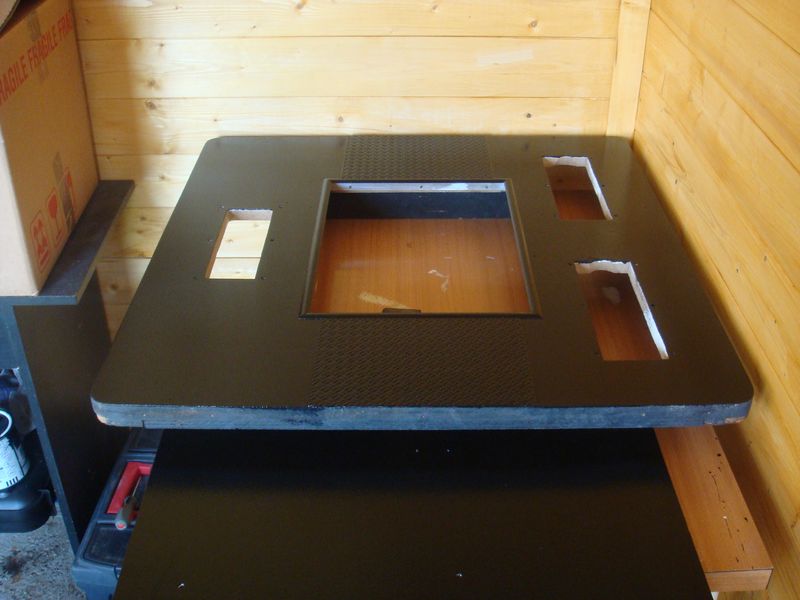

#15
Voici les avancées du jour, remontage de la partie basse.
Pour le haut, le panneau est nickel. Je dois remonter les barres et le t molding pour fin de semaine.
Pour les boutons, à bien réfléchir, je vais partir sur 4 pour ne pas dénaturer l'esprit cocktail et jouant peu à SF, 4 me paraissait un minimum.
Pour le hardware, je partirais au minima sur un P4 3 Ghz avec 1 voir 2 Go de ram et une bonne radeon dans le but de faire tourner mame et du model 2 rien que pour mon nouveau joujou...
Je l'attends celui la sur ma cocktail avec ma fille rien que pour balancer une astro sur la tronche des ennemis  :D Je kiffe l'ambiance "je suis un jeu jap bien arcade et ça gueule de partout, ça pète à l'écran".
Pour terminer, je vais mettre en début de topic la liste des éléments achetés afin de chiffrer ce wip  ;)
