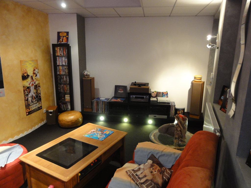

Tu projettes en direct sur le mur?
Oui. J'avais peint le mur avec une peinture mat et je trouve le rendu plus qu'acceptable. Je pourrais toujours améliorer avec une toile mais pour l'instant ça me suffit.
Depuis que j'ai eu l'occasion de voir des images projetées sur de bons écrans, je me demande comment ça peut rendre sur un mur bien fait... Mais bon, n'étant pas (encore) équipé de ce genre de jouet de mon côté, je ne peux pas en faire l'expérience :)
En tout cas, il n'y a pas un câble qui pendouille, notamment au niveau du projecteur, et ça c'est la classe!
Ben en fait j'ai un plafond à dalles suspendues, ça a été pratique pour rajouter les câbles (même si j'avais prévu de la gaine à fond).
Par contre derrière l'ampli c'est le bordel  :D
J'ai la PS3 connecté en HDMI, la XBOX360 en YUV, le scaler en HDMI sur lequel est connecté le lecteur LD en composite, la platine bluray en hdmi, le lecteur hd-dvd en hdmi, les 5 enceintes et j'ai fait un "rappel" de câbles au centre vers la cocktail pour brancher d'autres sources ou le casque.
En plus, le pb de mon ampli c'est qu'il ne gère pas le son sur le hdmi, donc ça fait du câble optique en plus   ::)
Par contre j'ai pas essayé sur une toile, mais j'en mettrais peut-être une lorsque je changerais le VP (qui est 720P).
EK-TOMB
bonjour, sympa l'installation, des photos le vidéoprojecteur en marche dans le noir et c'est quoi le jurassik park un ld ou un vinyle   =?=
KEN
L'instal' est en effet très sympa et très greable de pas voir les cables qui pendouilles aux HP de l'arrière bon boulot 8) Mais moi je prefere la petite table de salon ^-
Salut Maître Poulpi !
Tu as une bien belle salle HC ! Je vois que tu as encore une belle collection de LD 8). Mais il faut avouer que cela devient dur à regarder sur grand écran - même upscaler - quand on a pris goût au 1080p d'un HD-DVD ou Bluray ;).
Pour ton mur qui te sert d'écran, ne touche à rien ! Je trouve personnellement assez surfait le fait d'investir dans une super toile. J'ai déjà eu l'occasion de voir chez un copain ce qu'il projetait sur un mur qu'il avait laissé tel quel, alors que le mur n'était même pas blanc mais blanc crème, et le rendu était très bon. Et de toutes façons, même pour une toile dédiée, je trouve qu'il faut privilégier une toile blanc mat sans gain sans quoi cela te réduit fortement l'angle de vision. Par contre tu gagnerais très certainement en contraste en peignant en noir les murs et le plafond sur une certaine profondeur en partant de l'écran :). Après, je comprends bien que sur le plan esthétique c'est plus dur à gérer, et ton WAF pourrait en prendre un sacré coup  :D.
En tous les cas, bravo pour cette salle fort sympathique !
