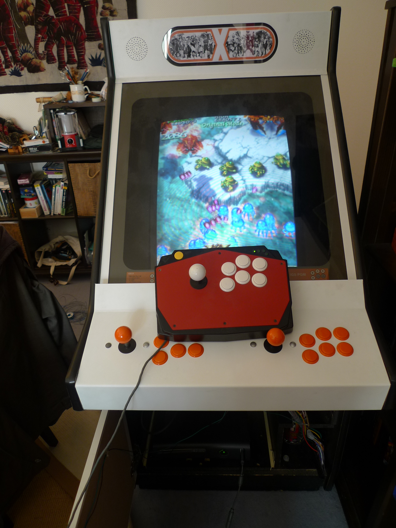

Quelques soudures de plus ce midi et  les nappes vidéo ont doublés de longueurs...
Et la magie opère... le temps de tester rapidos Mushihime Sama Futari en Tate avec le stick 360 (en attendant les PCBs pour le panel)...
J'ai un petit souci avec le son... y en a pas?!! Du coup je vais regarder cela tranquillos ce soir. Il y a une petite PCB additionnelle sur le châssis pour les sorties RCA, S-video et jack audio que je n'ai pas remise, je la remettrais pour voir et pouvoir brancher mon casque audio sur la borne et ne pas déranger ma moitié :D
Ptchnk
Bon ben... le souci de son venait bien de la petite PCB que je n'avais pas mise. Maintenant tout marche nickel.
Plus qu'à mettre le panel à la terre par sécurité et peut-être remettre la xbox1 ou la dreamcast à l'intérieur en attendant les pcb PS360.
La résurrection de la borne n'aura pas été trop compliqué  =:))

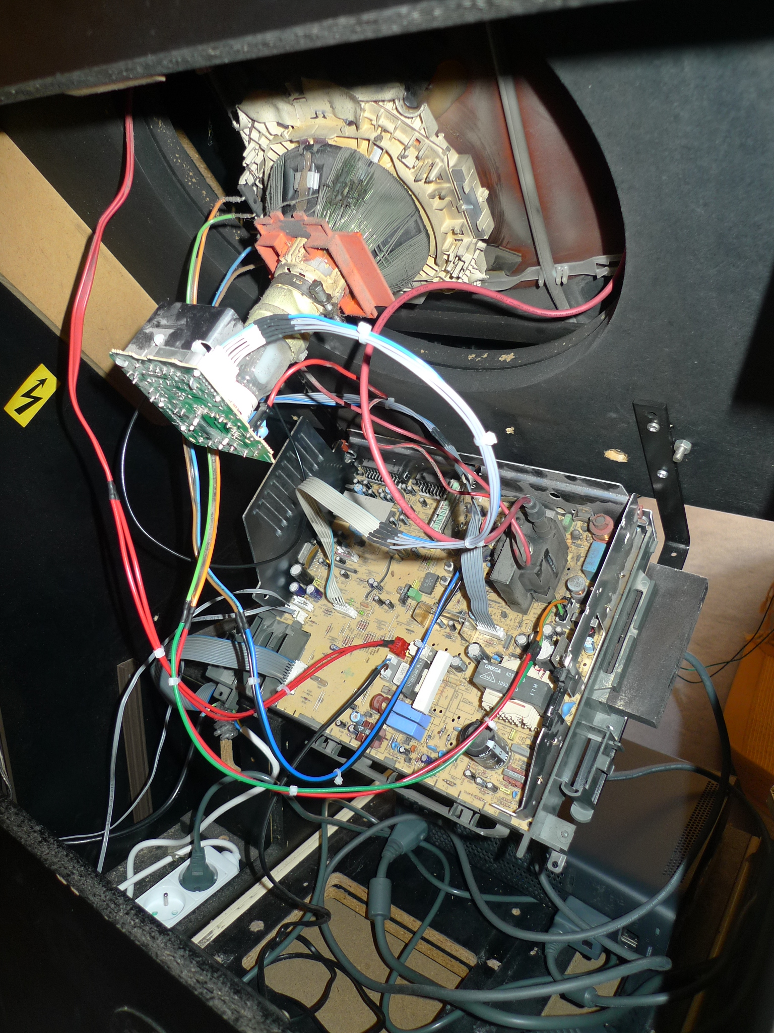

Petit déterrage pour donner des news de la N'styl.
Comme ma grosse borne Dreamcast dans laquelle je faisais tourner mon slot MVS a fini au garage par manque de place et que ma N'styl était devenu un console cab (écran TV thomson) suite à  la rénovation des 4 autres N'styl, il a bien fallu remettre le nez dans tous ça pour pouvoir intégrer le slot dans la borne.
J'étais dans un premier tant parti sur l'utilisation du supergun smallcab mais au final, j'ai trouvé peu  judicieux de m'en servir pour (perte de place et nécessitait de revoir le câblage de la borne qui est en jamma. Il me servira pour autre chose), du coup j'ai simplement remis une alim d'arcade, une prise péritel sur la partie audio/video du cablage jamma avec le 12v qui va bien pour l'autocommutation de la TV à l'allumage de la borne. Comme la borne me sert aussi pour mes consoles (audio/video via les prises péritel du châssis), je me suis bricolé une petite interface jamma qui permet d'atténuer/régler les signaux RBG et d'atténuer le signal audio avant de l'envoyer dans l'ampli du châssis de la TV.
L'interface "jamma" entre le slot et le câblage de la borne (atténuation des signaux RGB et audio plus boutons test/service)

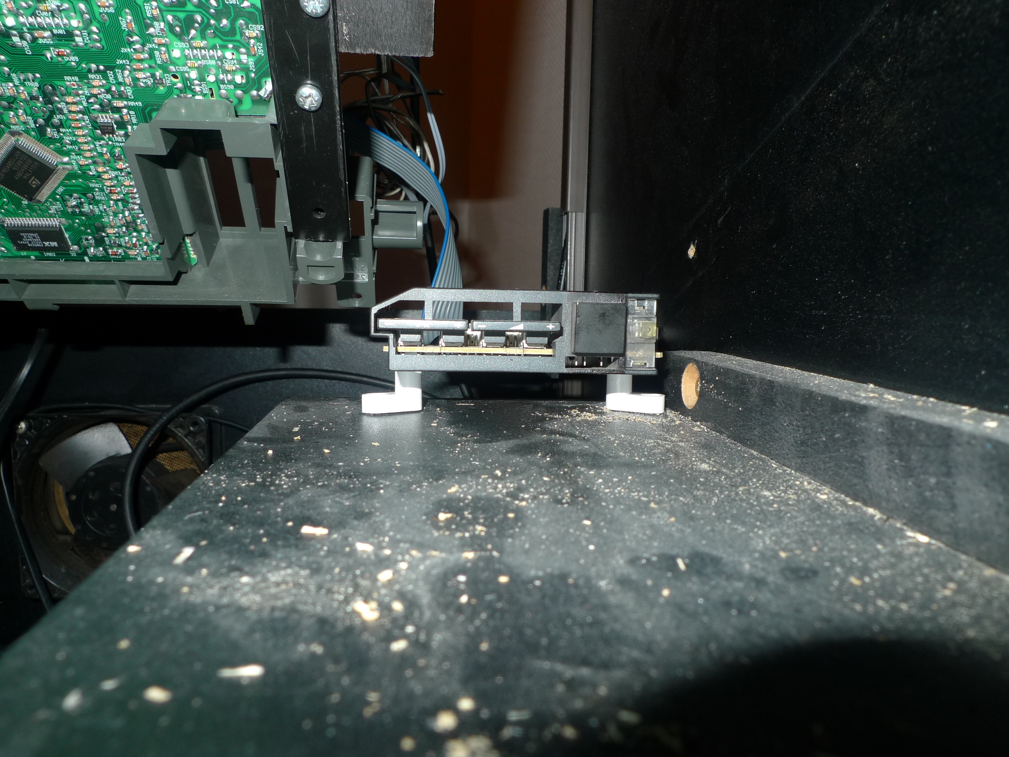

L'intérieur de la borne avec un peu d'ordre dans le cablage... cela fait de la place. Si je branche console à l'intérieur via mes différents hackpads2jamma (xbox, dreamcast, ps2, 360),je n'ai qu'à débrancher l'alim arcade (branché sur un multiprise dans le fond) et à brancher le câble péritel de la console à la place de celui du "jamma" de la borne.
Le dessous du panel avec deux boutons à gauche sous le panel (crédit et test pour le MVS, boutons supplémentaires pour les accès menus etc... pour les consoles). Les câbles non branchés sur la droite serviront pour des boutons pour contrôler le volume de la borne et je rajouterais une prise casque 3,5mm pour pouvoir jouer sans déranger ma moitié ;) )
Comme en général, je branche directement les consoles sur le chassis video en utilisant les câbles péritel d'origine, j'aurais très bien pu intégrer "l'interface jamma" dans le borne, mais je ne l'ai pas fait à cause de ma PS2. La prise audio/video de la console ne sort pas de 12V et donc le câble péritel que j'ai pour celle-ci ne permet pas de mettre la TV en mode 4/3. Du coup pour, cette console j'enverrai le signal audio directement dans le jamma et utiliserais l'alim arcade pour la commutation de la TV.
