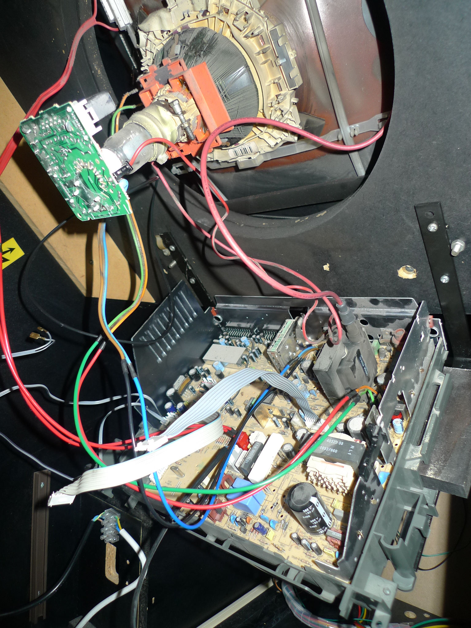

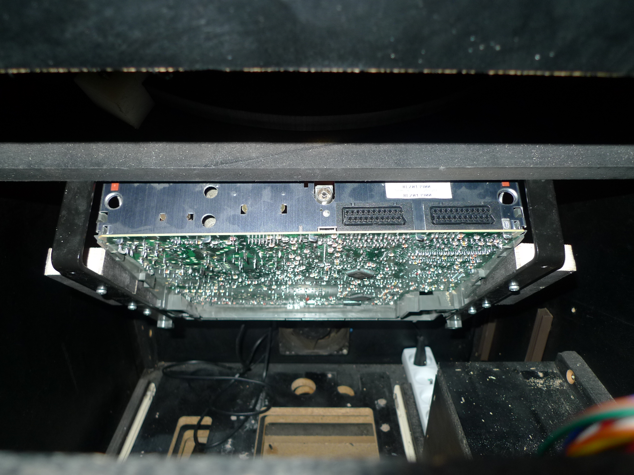

Comme promis quelques photos...
le tube Thomson (un videocolor comme les tubes d'origine mais avec un écran un peu moins bombé) et le chassis vidéo qui s'intègre très facilement en réutilisant les équerres métalliques d'origine un peu modifiées.
Je me suis arrangé pour mettre les prises péritel en facade pour faciliter les branchements et changements de consoles. Accès direct via le panel :D

Tu n'as pas une photo de ta télé avant montage dans la borne  =?=
