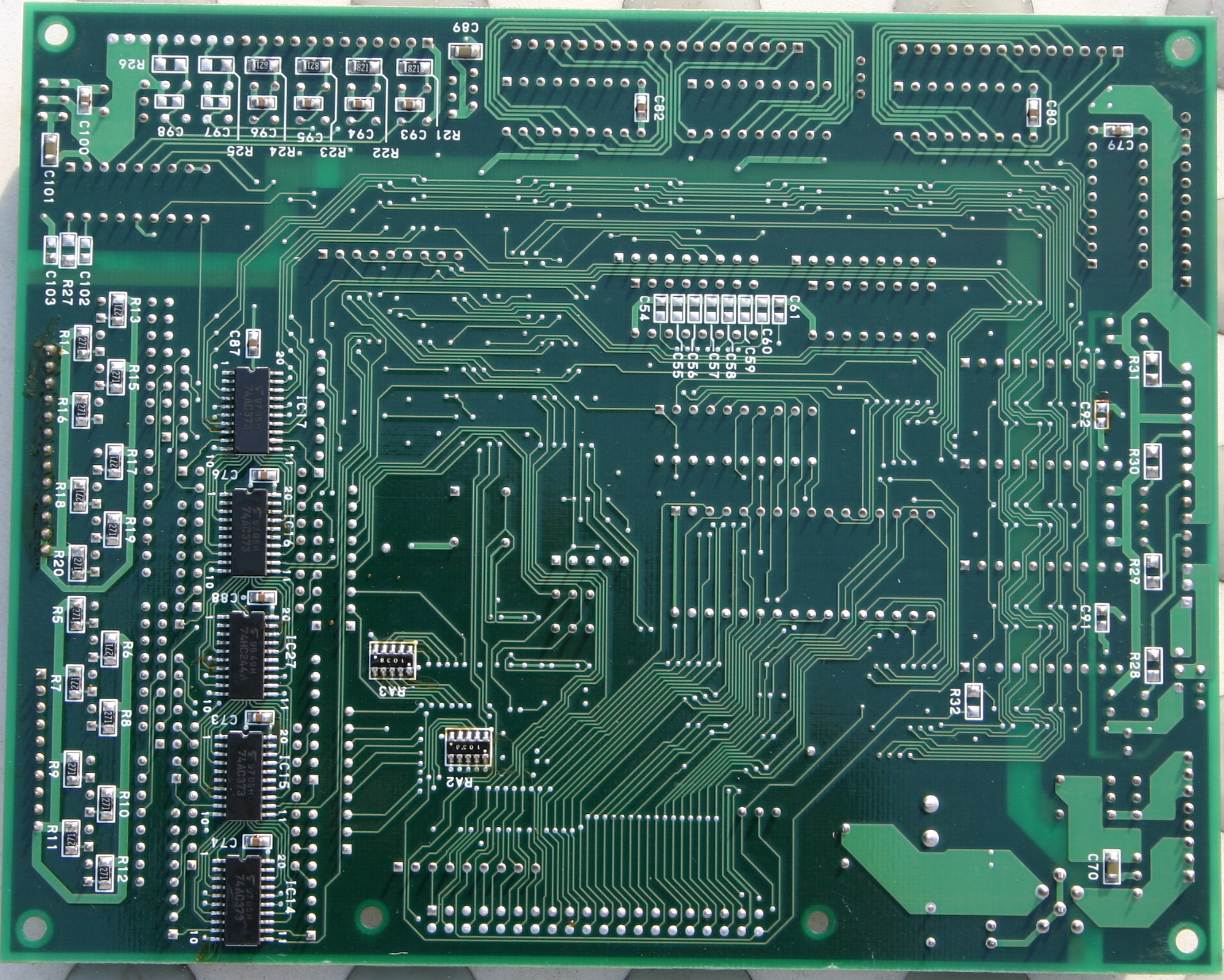

pat
Voici les photos du drive board
BigPanik
L'erreur 22 est un problème de RAM. Essaye de les changer.
BP
