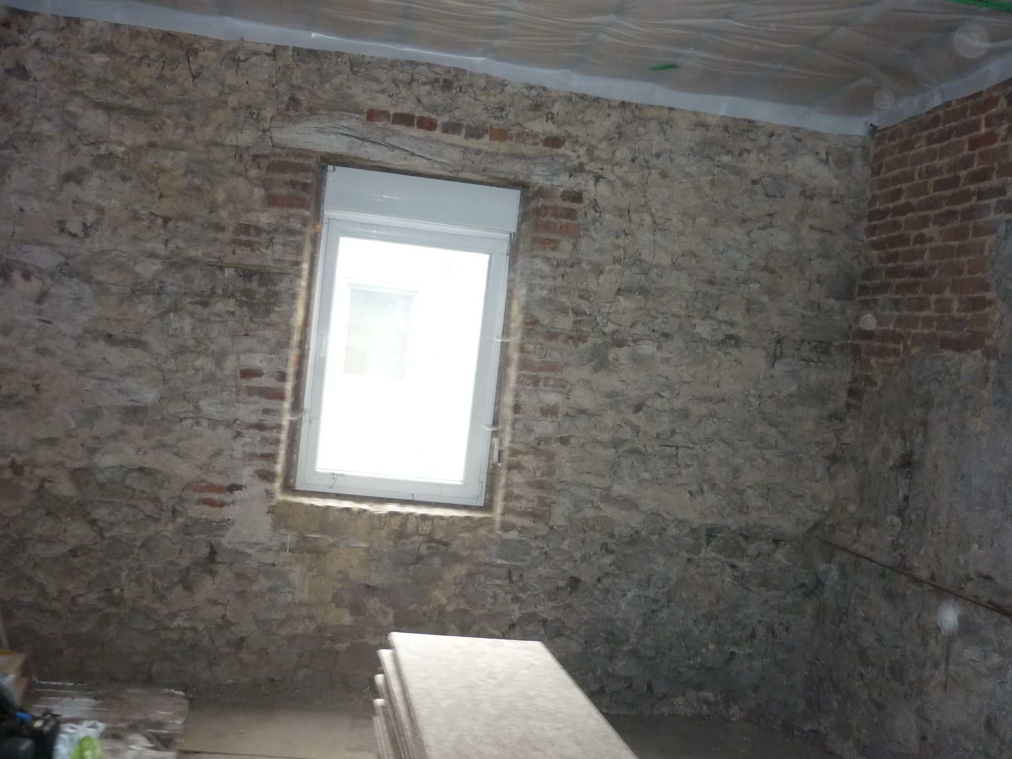

et voilà déjà une photo de l'avancement des travaux, là je sue comme une motte de beurre qui serait restée au soleil à midi !
Le plafond est quasi fini, le sol est fini entre temps, j'ai pas encore les photos (sont sur l'apn de madame ^^) et là, je termine l'habillage de son grenier histoire de remonter un peu le waf ^^ on sait jamais, une bonne affaire ou autre... ;)
Bon, pour en revenir à nos moutons, chez moi y'a du triphasé, donc l'installation tiendra le coup sans soucis, ce qu'on voit ici à droite, c'est la HT qui vient de la rue et descend dans le boitier au RDC, de là, j'ai un câble qui équipe la salle PC d'où je vous écris actuellement... ce câble va revenir au grenier afin d'alimenter un boitier équipé de 4 modules (disjoncteurs) afin de distribuer entre le grenier et l'autre grenier plus haut les différentes prises.
