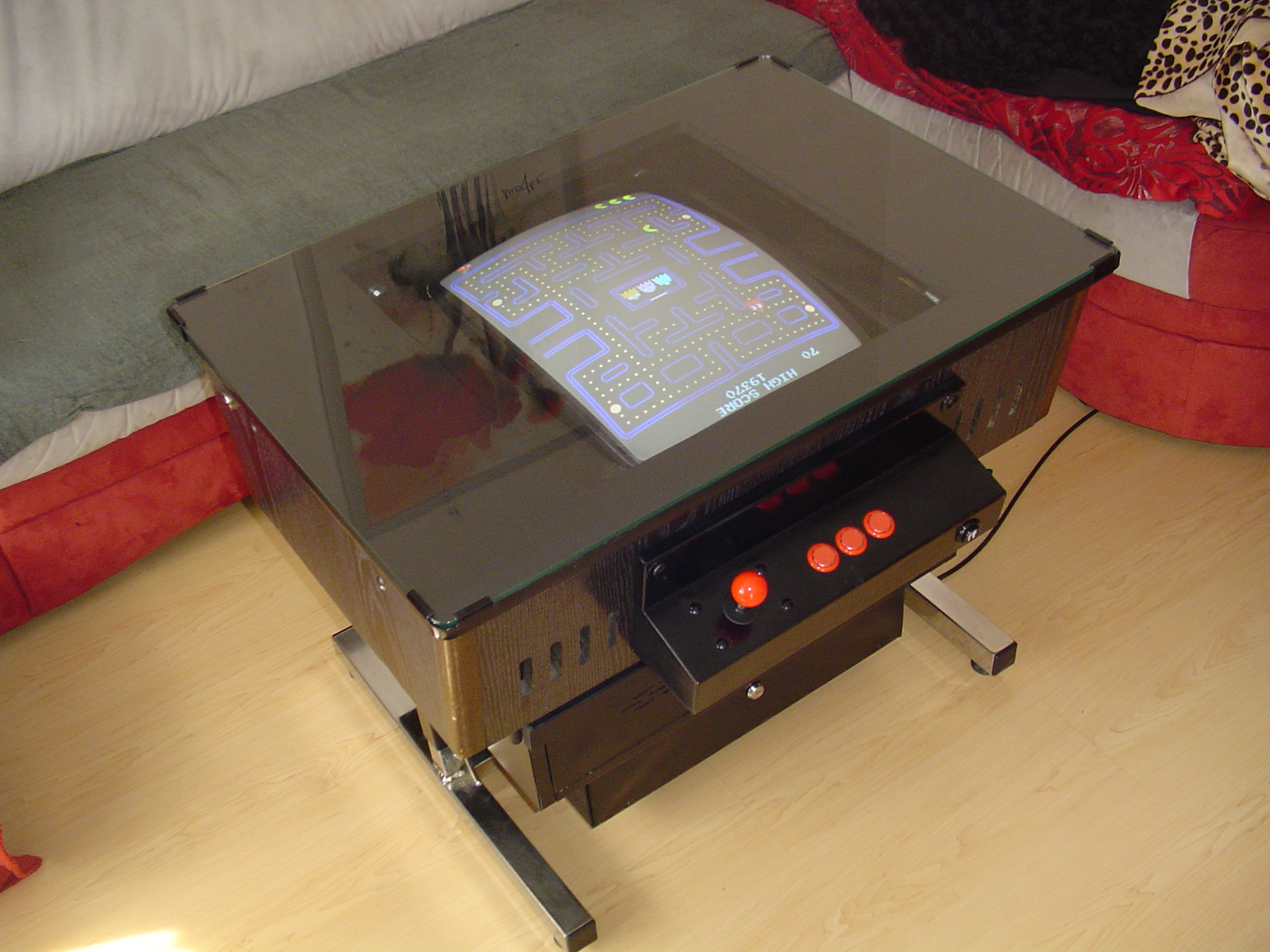

juste pour te motiver:
j'ai pris la mienne avec le même angle de photo que la tienne:
allez! go go peinture! ^-^

alors les miens je les ai rebouché avec du sintofer (et oui! c'est du métal qu'il y a en dessous ! pas du bois! la pate a bois ne tiendra pas) ;)
ensuité, j'ai poncé le plateau, je l'ai repeint en noir, et une vitre et hop!
après si tu veux garder l'aspect bois 70's, tu peux trouver du venilia a coller sur ton plateau  :-*
ah oui aussi, un autre truc:
les 4 arrètes verticales en bois de la table avaient pris quelques coups chez moi, j'ai masqué les impacts en assombrissant le bois avec un vernis bois adéquat  ^-.
et pour nettoyer / décrasser les pieds chromés -> dissolvant  ^- puis vitroclean (produit pour plaque vitrocéramique)
les caches noirs en bout de pied, j'en ai trouvé des neufs chez batifer (voir mon wip page 5)
