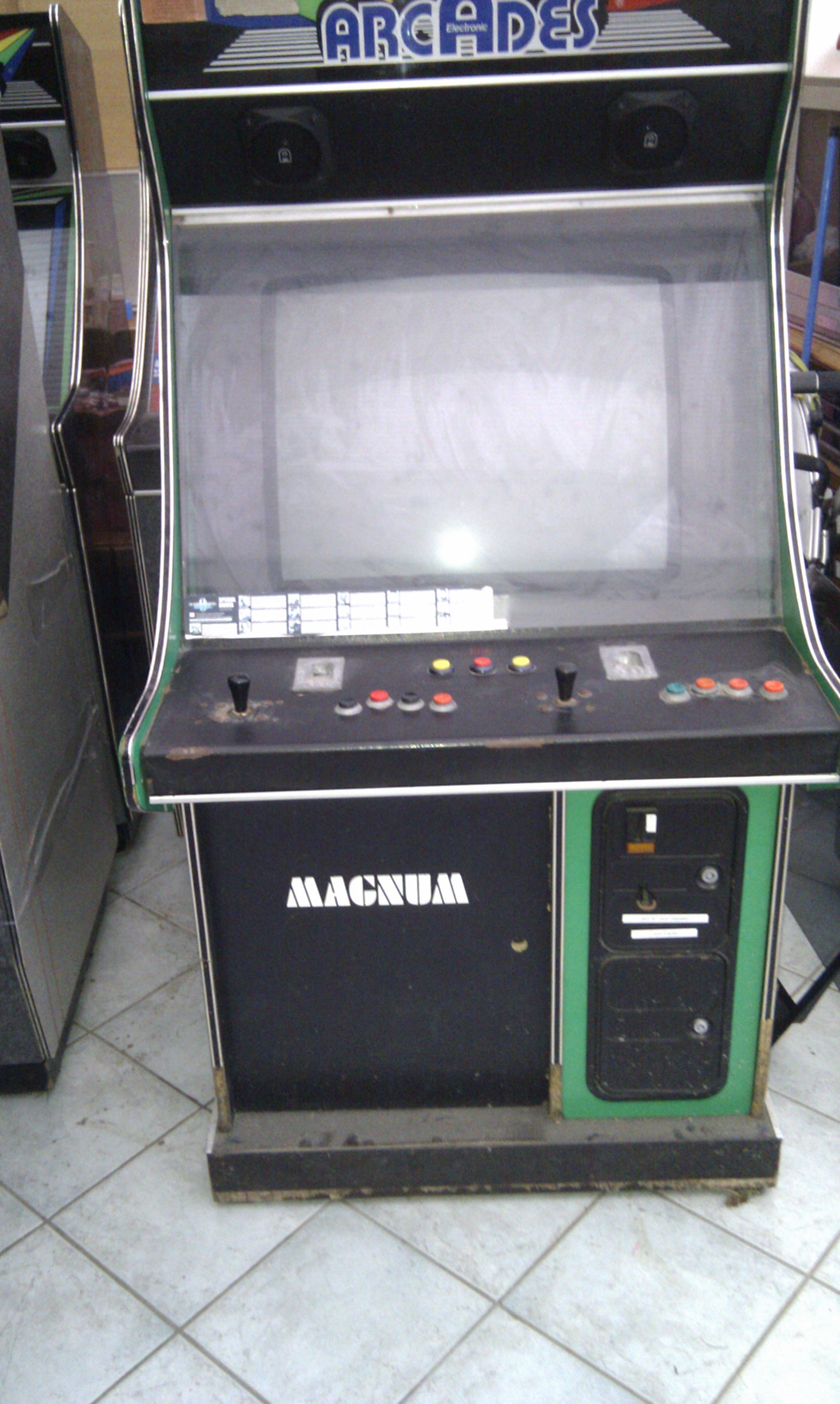

Ayé j'en ai une ^^ , ma toute première borne sera une magnum ^^
bon pour l'instant comme tout nouveau je découvre et le WIP n'est pas encore commencé  ::)
il va falloir nettoyer tout ça, mais avant il va falloir démonter tout ça...

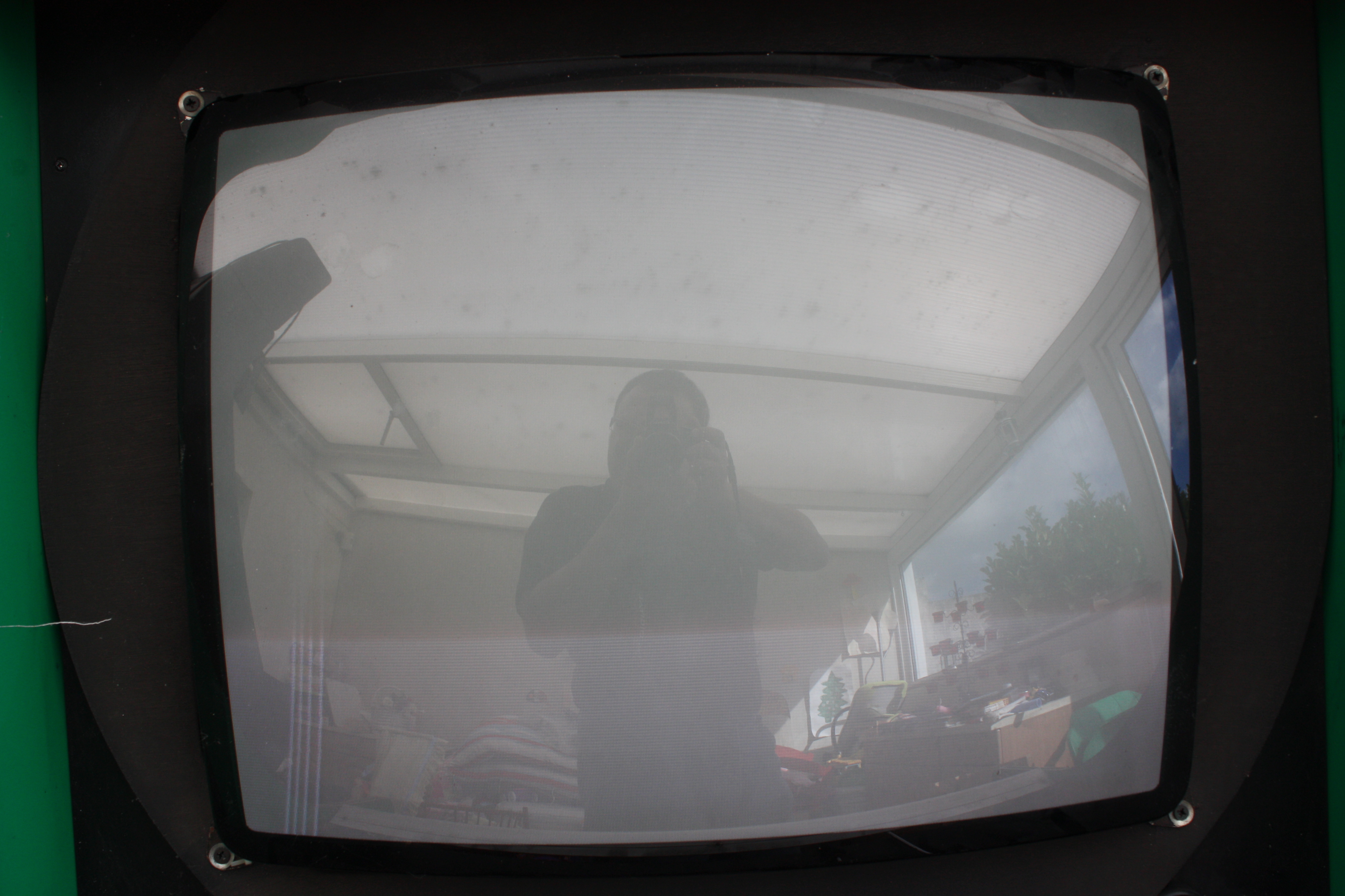

donc avant de tout démonter ( les photos viendront ) je l'ai allumée et  a ma grande surprise ,l'écran s'est allumé ... elle était vendue comme hs.
il siffle et la géométrie a l'air de puer, mais bon a voir si on pourra ( et la je demande conseil aux spécialistes) en faire quelque chose.

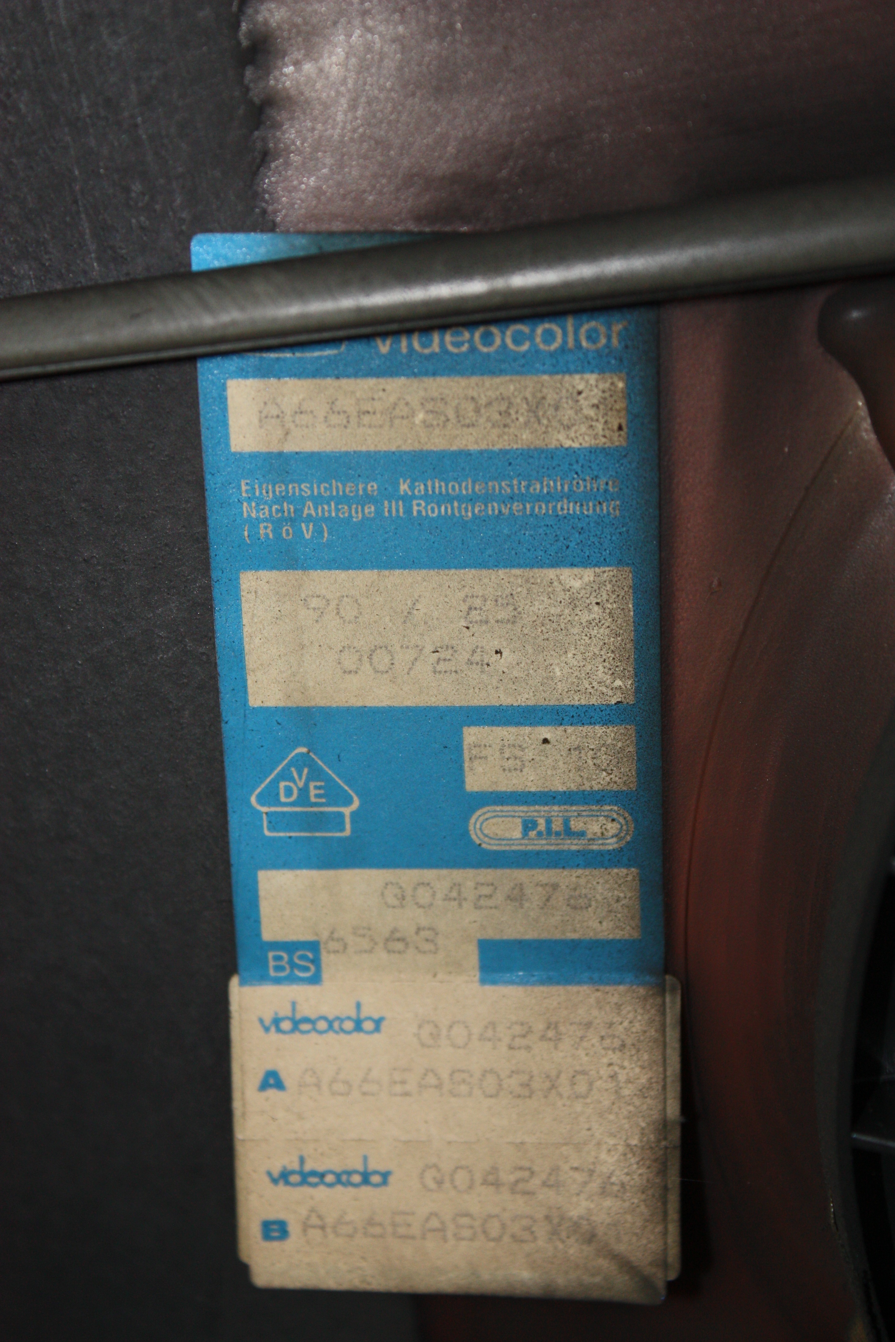

écran 28" à vu de nez vidéocolor.

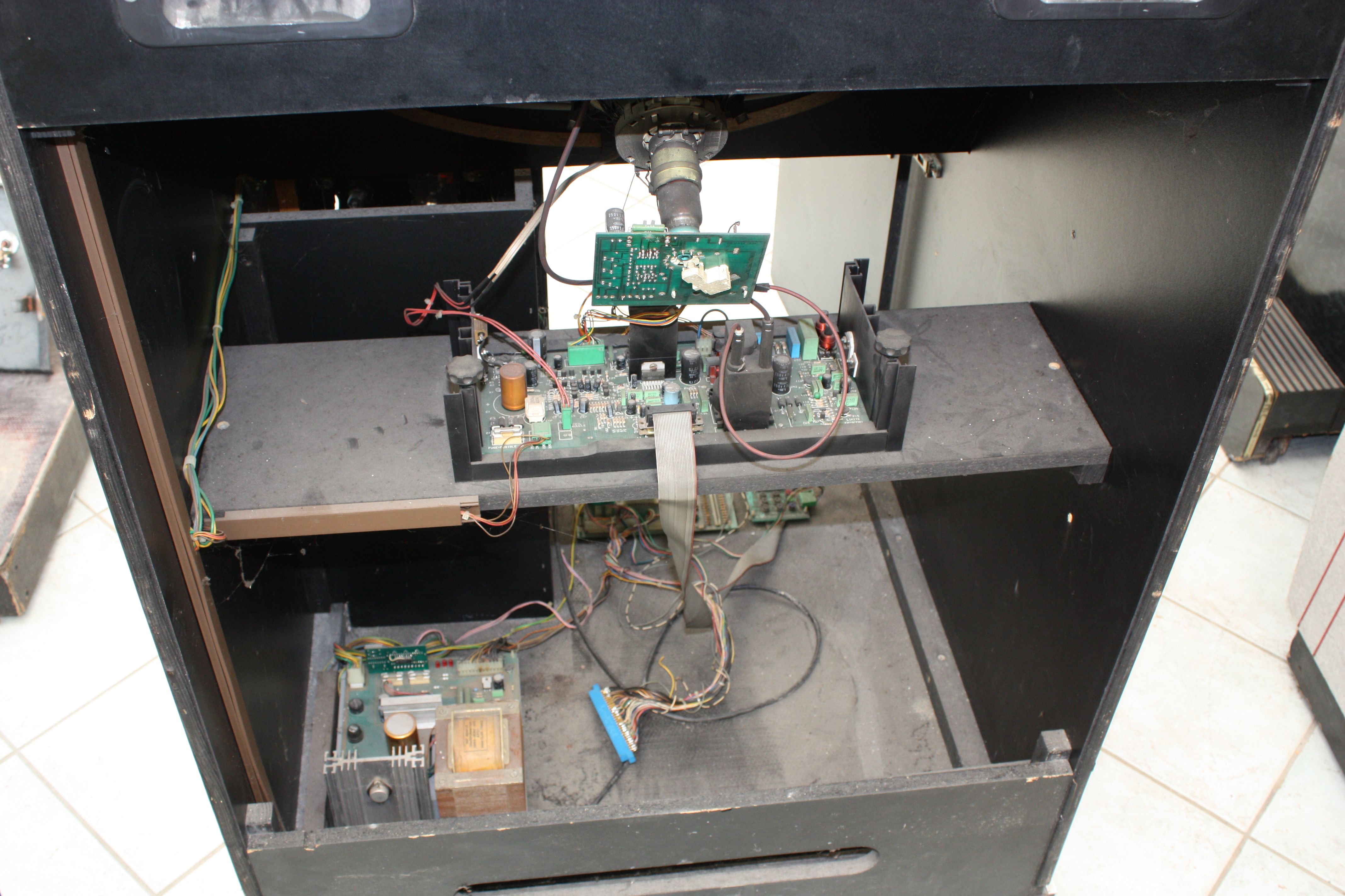

bon quelques photos en vrac:
bon à part, mon reflet on voit 3 lignes blanches en bas a gauche et en vrai elles font toute la hauteur de l'écran.

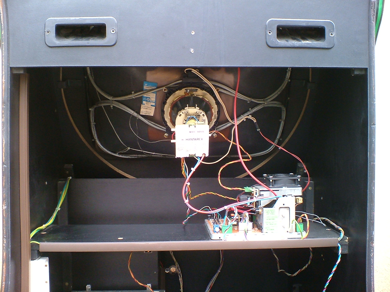

l'arrière:
l'avant:
bon je m'envais décharger le tube ;)
To be continued

je suppose que c'est un peu une daube non?
vaut mieux essayer de réparer ou de mettre une tv direct ?

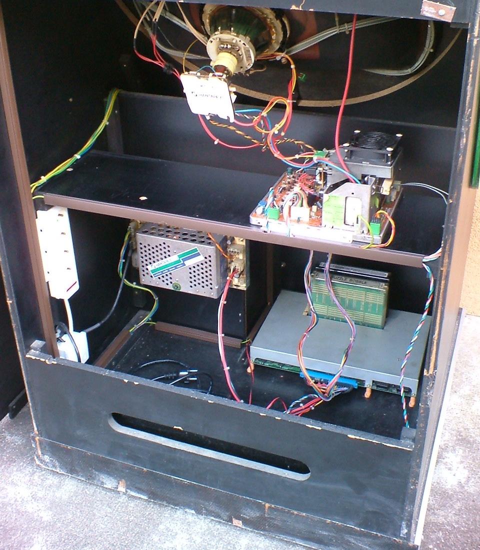

C'en est une, le mieux est de conserver le tube cathodique s'il est OK et de remplacer le châssis Monitronic par un châssis Hantarex MTC9110 ou Polo ou encore par un châssis Intervidéo.
Et puis ce n'est pas tout, l'alimentation ne vaut pas grand chose non plus, il est préférable de la remplacer par une alimentation à découpage.

alors questions de débutant, et qui ont peut-être été déjà posée mais comment savoir si le tube est bon et où trouver des platines ( pour un cout modeste?!) ?

Pour vérifier l'état d'un tube cathodique, il faut avoir un châssis qui fonctionne à peu près correctement ainsi qu'une source vidéo, de préférence une image fixe.
Pour trouver un châssis, c'est moins évident. Il faut faire le tour des exploitants ou s'intéresser aux sites de petites annonces ou d'enchères du net.

ps: merci gc339 pour les photos en mp  ^-^ ca va m'aider à mieux visualiser  <:)

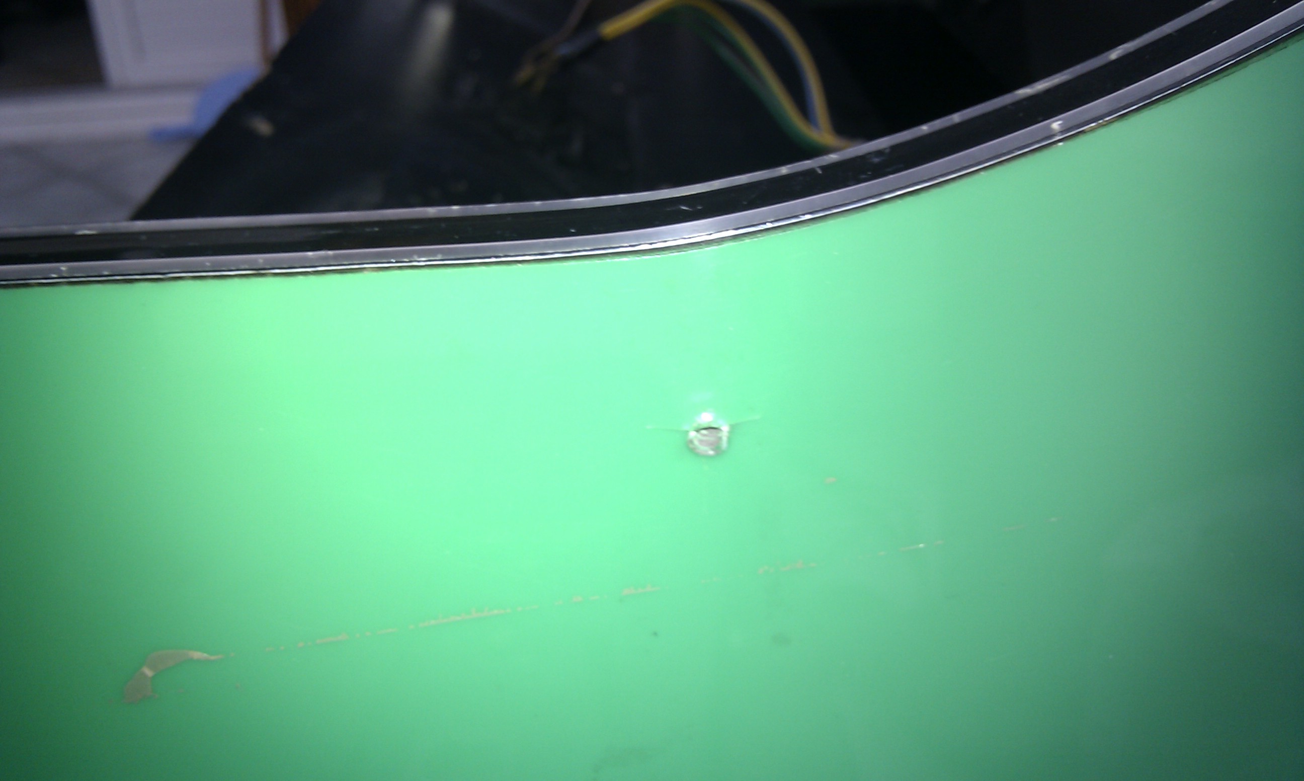

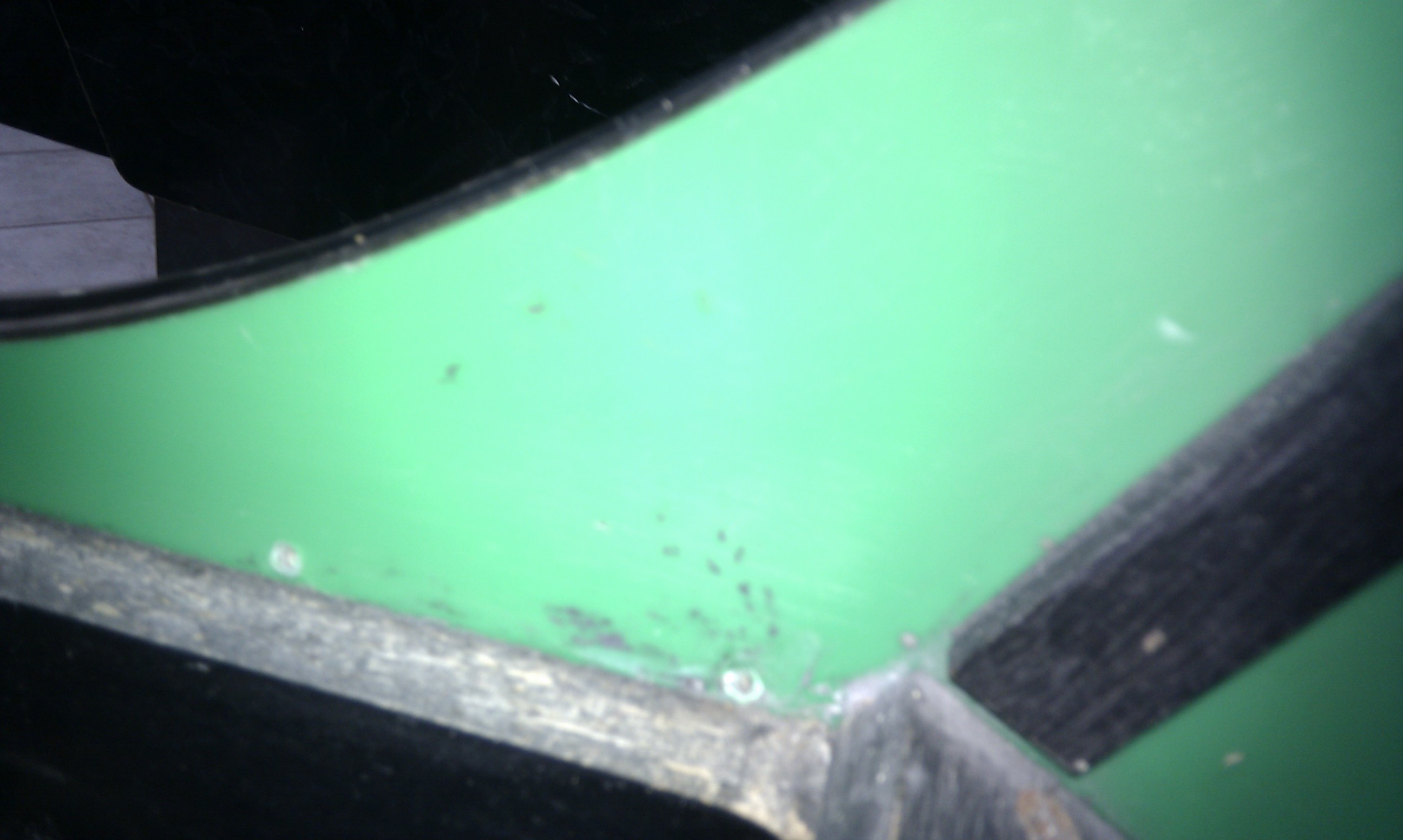

Bon je n'ai pas encore finit le nettoyage , faut dire qu'il y a du boulot  ::) mais bon j' rencontre déjà des problèmes et cela risque de définir la suite de ma restauration.
en effet, j'avais dans l'idée de la restaurer , donc de la remettre dans un état assez proche du neuf  ( à part le panel en 2*6 ou 8 boutons full sanwa )
mais je pose des question sur ca:

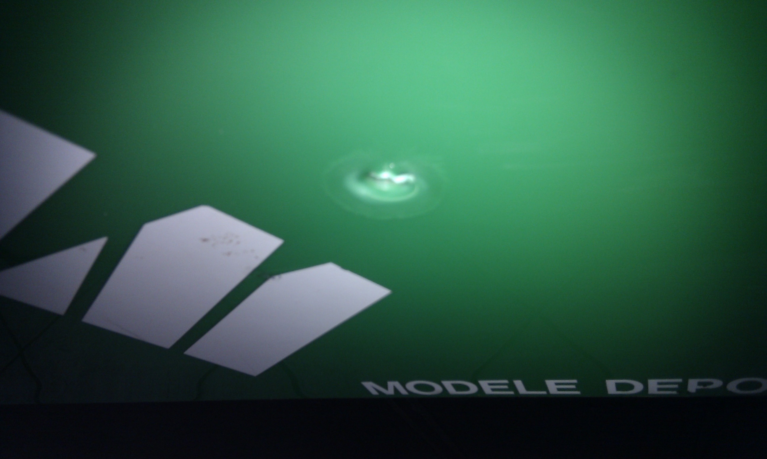

l'exploitant a mis des visses ...
et des taches qui ont l'air incruster dans le "plastique"...
D'après vous comment puis-je rattraper cela le "plastique vernis"... oui je suis une bille question rénovation :p
si vous avez des idées je suis preneur , sinon ca sera ponçage intégrale  + relookage ultime , mais je ne sais pas si je ne partirai pas sur d'autres tons :P

personne n'a d'idées sur la façon dont je pourrais réparer ces trous causés par de vis?

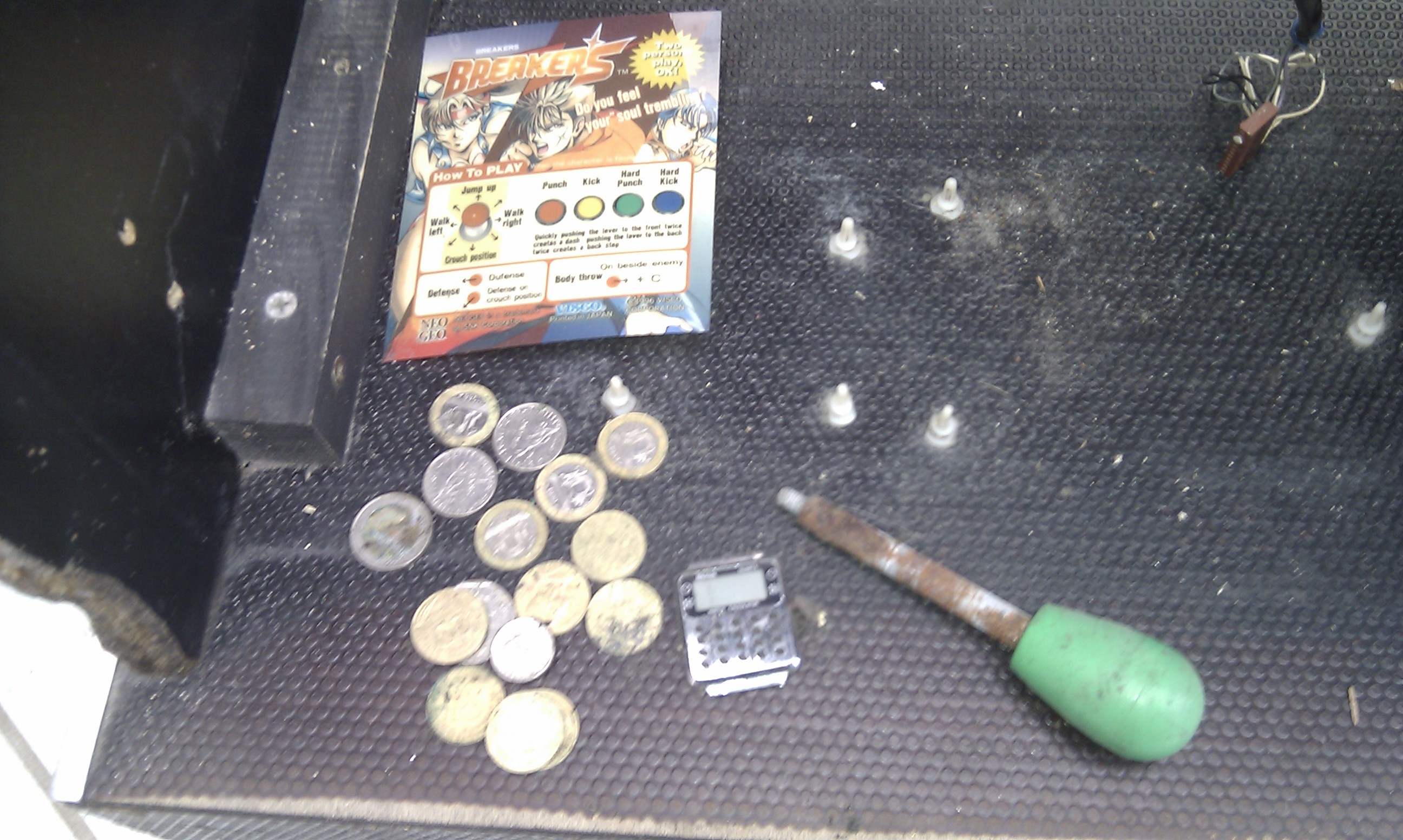

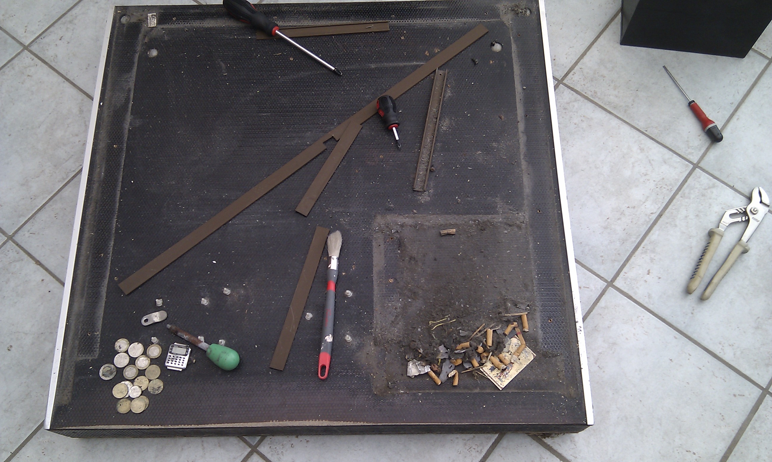

on tombe le panel

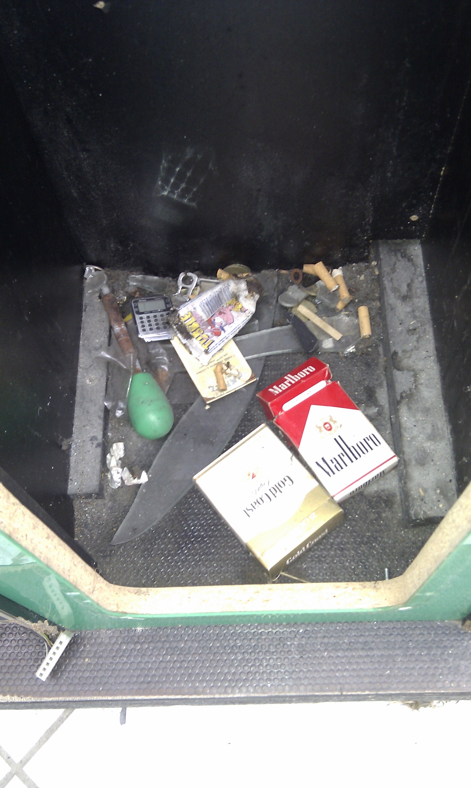

et oh surprise ... un trésor caché derrière/sous le bac de récupération de sousous
le butin de l'opération :

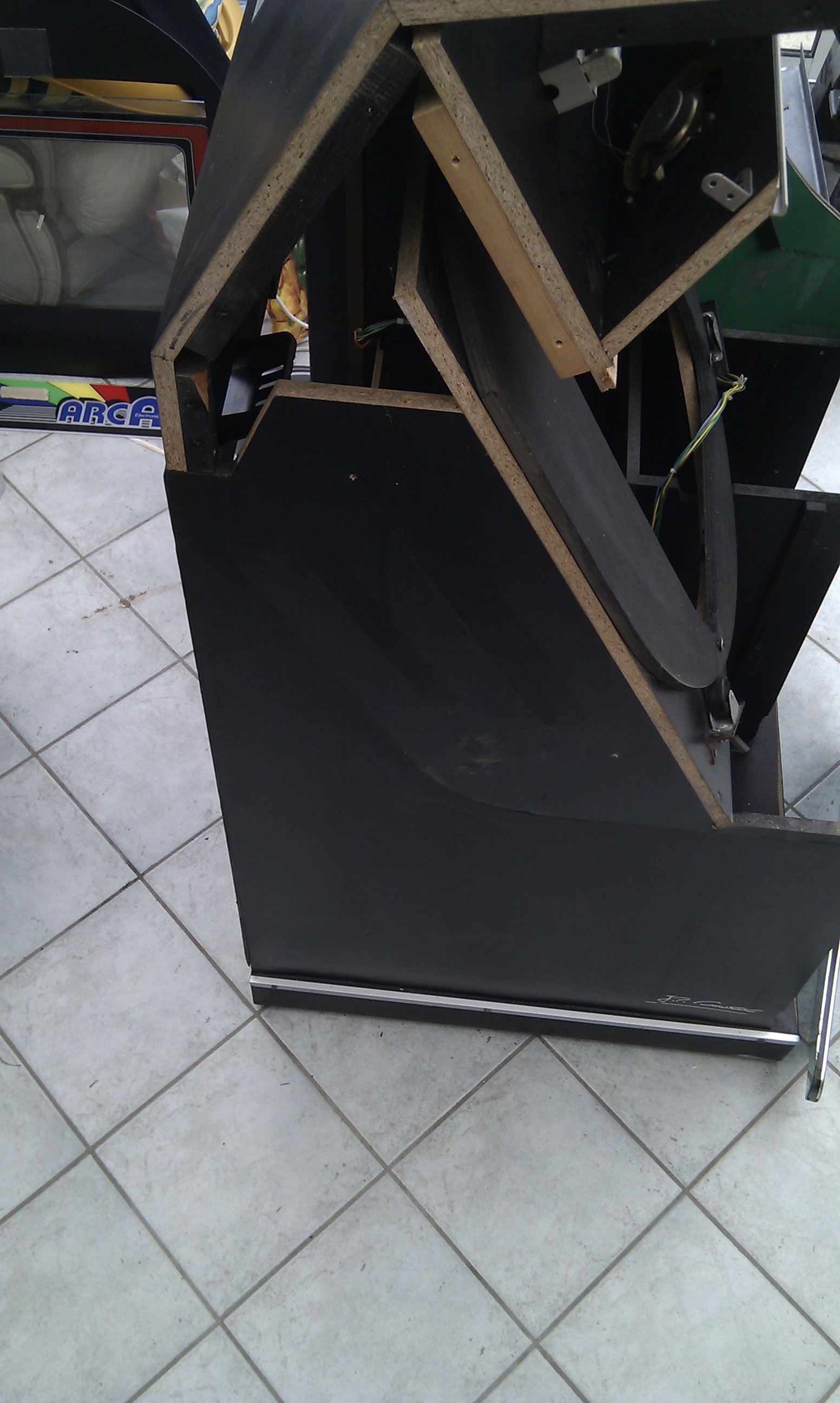

donc en quête du nettoyage extrême avant l'opération ravalement de façade je me suis aperçu que cette "petite" ne tenait plus par des agrafes mais avait était consolidée à coup de tasseaux et de visserie ( ce qui m'aidera lors du ponçage, du masticage et de la peinture) :) et de ce fait j'ai commencé les désossage de la bête:
la suite au prochain épisode .
demain je vais chez bricoman acheté du sinto bois et de l'apprêt :)
d'ailleurs vous le conseillé plutôt de poncer jusqu'à arriver au bois brut ou de poncer la surface " formica" juste assez pour que l'apprêt accroche ?
