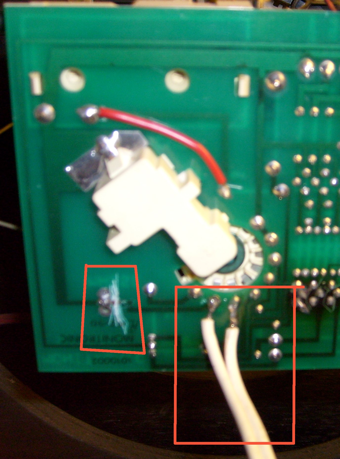

Je me rends compte que c'est la platine déportées des potentiomètres qui a un soucis : peut-être un potar pas en forme, mais surtout le cablage semble fatigué. Hop, je retrouve deux prise DB25, je coupe les extrémités du cable et je pince les deux prises. Je rebranche et...pouf ! j'avais cablé un des deux connecteurs à l'envers  >:D je me suis laissé avoir par une photo du net sur laquelle le détrompeur était placé dans l'autre sens... Du coup j'ai inversé... pfff... voilà ce que c'est de vouloir aller vite...
Bref, je le refais dans le bon sens, youpi tralala, je rebranche, je démarre, tout va bien et là le drame ! des bruits d'étincelles dans tous les sens, de la fumée, une odeur de cramé... bref, le CARNAGE ! Après tests, j'ai changé pas mal de choses : le fusible de 2A, le BU T1 et T3, T26, T27, C37 qui avait pris dans l'explosion du transistor voisin, ...

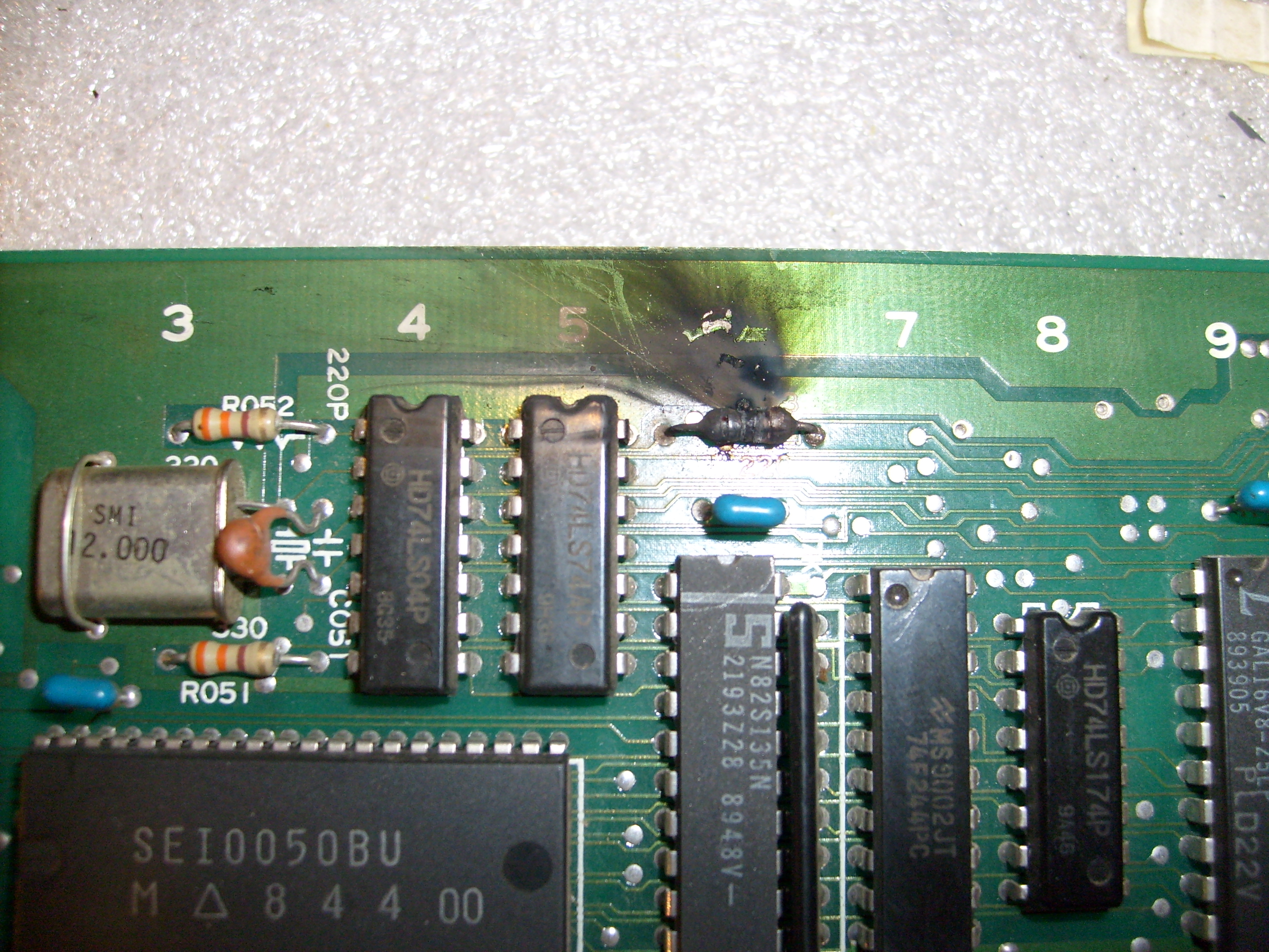

Le PCB qui était branché dessus a morflé lui aussi :
Un CI t518a était aussi HS (une pate cassée !). Comme ce modèle ne se fait plus nul part, je l'ai remplacé par un MCP120-460GI/TO que microchip m'a gentiment fourni, et qui semble être une bonne équivalence.
Je ne sais pas encore si ce feux d'artifice venait du mauvais branchement de la carte potentiomètres (mais lorsque ça s'est déroulé, tout était rebranché comme il faut), de la THT qui serait HS (comment tester ?) ou d'un pansement pas super qui équipait cette borne :

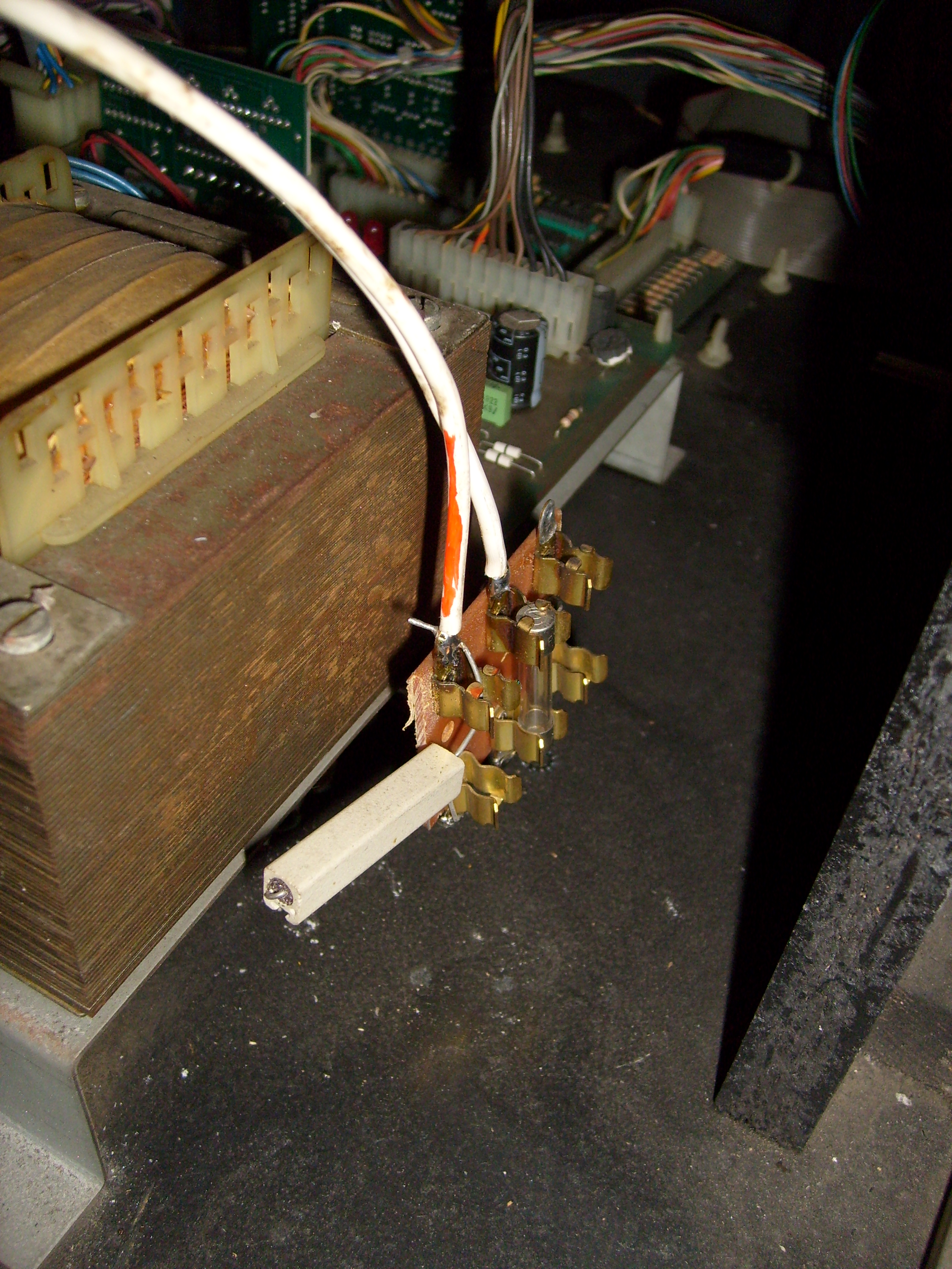

Et lorsqu'on suit les fils qui tombent jusqu'en bas de le borne on tombe sur un support de fusible et une résistance bobinée reliés directement au transfo par en dessous :

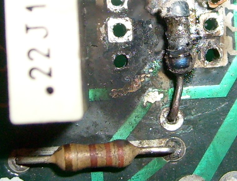

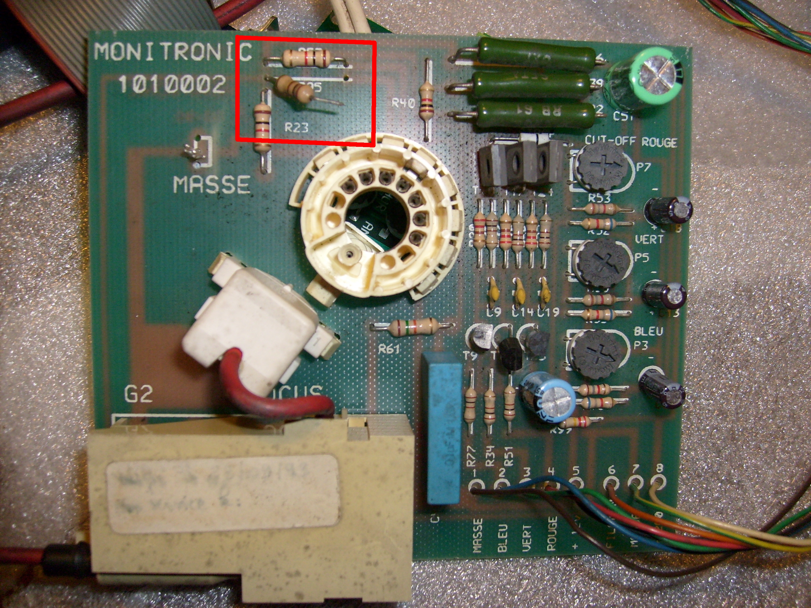

Le pendant de ce truc, c'est que sur le pcb du tube la piste de masse a été gratée (voir photo juste avant), et la résistance bobinée (quelques ohms) remplace R95 qui a une pate en l'air :
Visiblement, c'était le chauffage du tube qui devait poser problème. Mais je ne trouve pas ça joli joli car rien n'est isolé. Or, la vis qui tenait le support était lâche, la plaque un peu plus de travers que sur la photo, et des courts-circuits ont très bien pu se produire avec le support métallique, le tore du transfo, ou tout autre élément conducteur se trouvant à quelques centi(mili)mètres de ce bidule.
J'aimerais savoir ce que vous en pensez : est-ce que je le garde tel que en le remontant convenablement (gaine thermo pour isoler les papates de la résistance, déplacement du porte fusible...) ou devrais-je refaire le montage d'origine sur le pcb avec une résistance pas bobinée mais de la bonne valeur en R95 (d'ailleurs la résistance sur le pcb a l'air ok), et en strapant la piste coupée ?

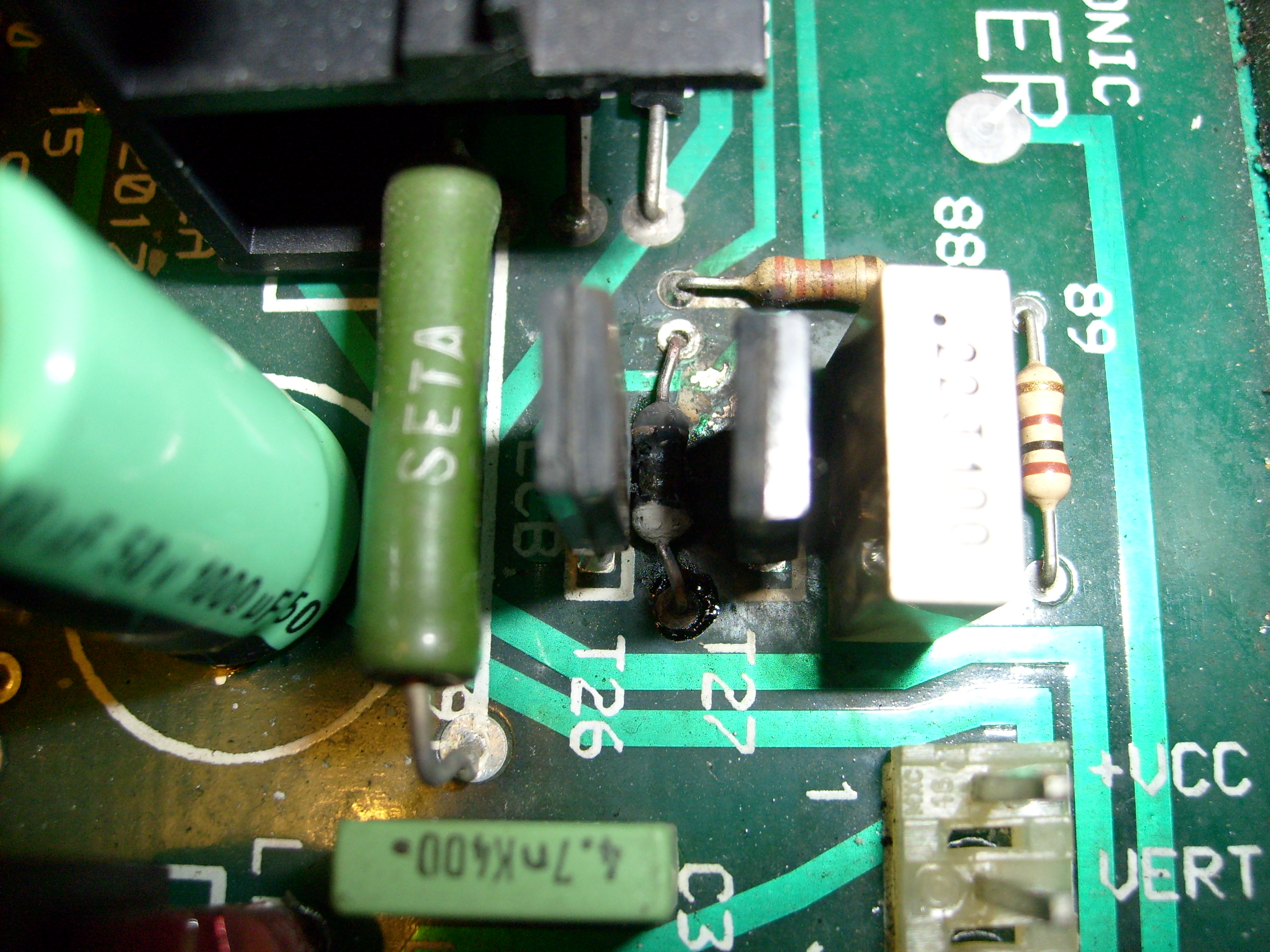

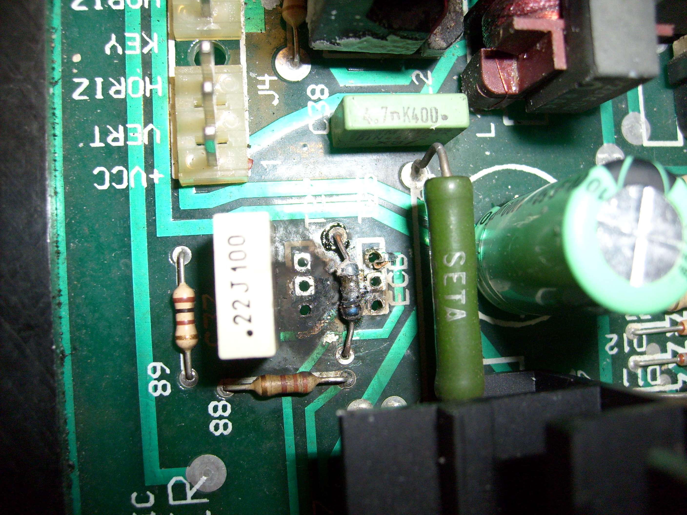

Je rebranche tout, je laisse le fil sur R1 déssoudé pour régler ma tension, je ne branche pas J4 et j'allume... Rien de particulier ! youpi ! et quelques secondes après pschhiiii  >:D  un joli feu s'échappe du milieu du chassis...
D'après la première inspection visuelle il s'agit de la petite résistance située entre T26 et T27 qui a cramé au sens littéral. Elle n'est pas sérigraphiée et n'apparait pas sur le schéma d'implantation, mais je suis suppose que c'est la résistance de 220R nommée R90 et située entre T27 et la masse...

Au départ, la situation semblait très noire. C'était répugnant, tout semblait avoir brulé sur un large un périmètre :

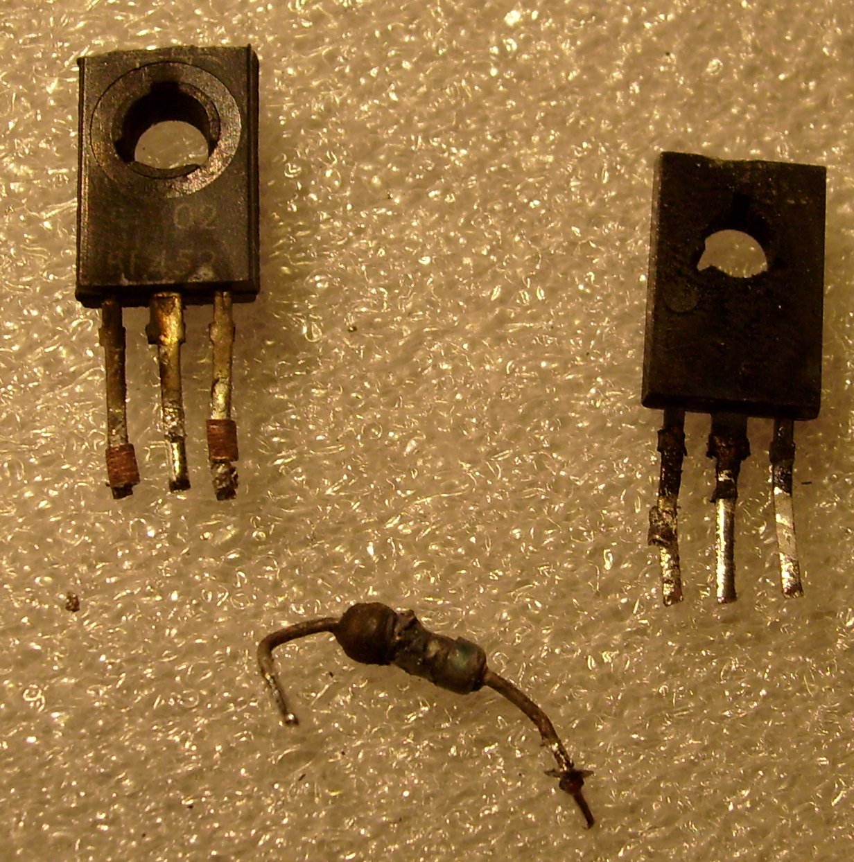

Mais bon, le boulot c'est le boulot et il a bien fallu que j'aille voir de plus près... Alors j'ai dégagé les décombres
Et j'ai ressorti les corps calcinés
Et là in-croy-ya-ble : seul T26 était HS. La résistance répondait toujours à l'appel de 220 ohms, et même T27 réagissait encore ! Bon, je pense que vu ce qu'ils ont enduré, ils ont bien mérité leurs cartes d'invalides et de pensionnés de guerre. Ils ne retourneront pas travailler... De toute manière, il nous restait tout juste deux transistors et une résistance 220R dans l'équipe des remplaçants. Depuis le temps qu'ils espéraient avoir du boulot... Par contre on n'en aura plus...
- Bon, la prochaine que je passerai pas trop loin du pôle de recrutement des composants, j'en reprendrai quelques uns...
- Oui, ça serait mieux. Quoi qu'il en soit, d'étranges mystères planent sur cette affaire ! Nous ne savons toujours pas pourquoi T26 s'est enflammé... Et pire encore ! en regardant le manuel, je m'aperçois que cette résistance n'apparaît pas sur le plan d'implantation... et pourtant elle est bien là... TOUM DOUM TOUM DOUM TOUM TOUM.... j'ai donc décidé de suivre un peu les pistes de ce PCB pour le comparer au schéma n°11 du manuel monitronic, et là je me suis rendu compte que tout collait sauf... R89 qui affichait 100R au lieu des 220 du manuel ! J'ai donc fait quelque chose d'incroyable : j'ai TOURNé LA PAGE ! Eh oui, un autre schéma presque identique m'y attendait mais... R89 y était bien indiqué à 100R !

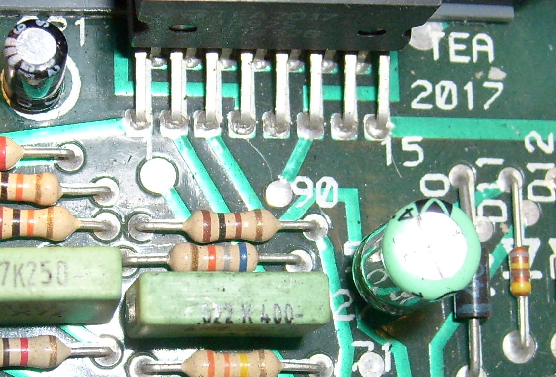

Questions : est-ce que cette résistance cramoisie est bien R90 ? en suivant les pistes je réponds que oui, mais alors pourquoi n'est-elle pas sérigraphiée, et pourquoi y a t'il une autre résistance sérigraphiée 90 qui vaut 100R ? (En regardant les photos, je vois que sur le chassis de l'arca2000 cette résistance est bien sérigraphiée R90 !)
Ensuite, vers quoi s'orienter ? Est-ce que la mort de T26 peut venir du TEA 2017 ? R86 à 91 et C37, C38 sont ok...
Autre piste (si je puis dire) : lorsqu'on regarde attentivement, on voit que le vernis sur certaines pistes est parti, ce qui a pu provoquer des courts-circuits. Je n'ai pas de photo pour voir si c'était déjà là avant cet incendit. Que puis-je mettre dessus pour reprotéger ?
Là, j'ai vraiment besoin d'aide (d'autant que je n'ai plus de transistor en stock !) ! Que me conseillez-vous de vérifier désormais ? J'ai oublié de tester le BU508A T28, je ferai ça demain. Comment vérifier L1, le transfo THT, le TEA 2017 ? Est-ce que je devrais chercher ailleurs ?
