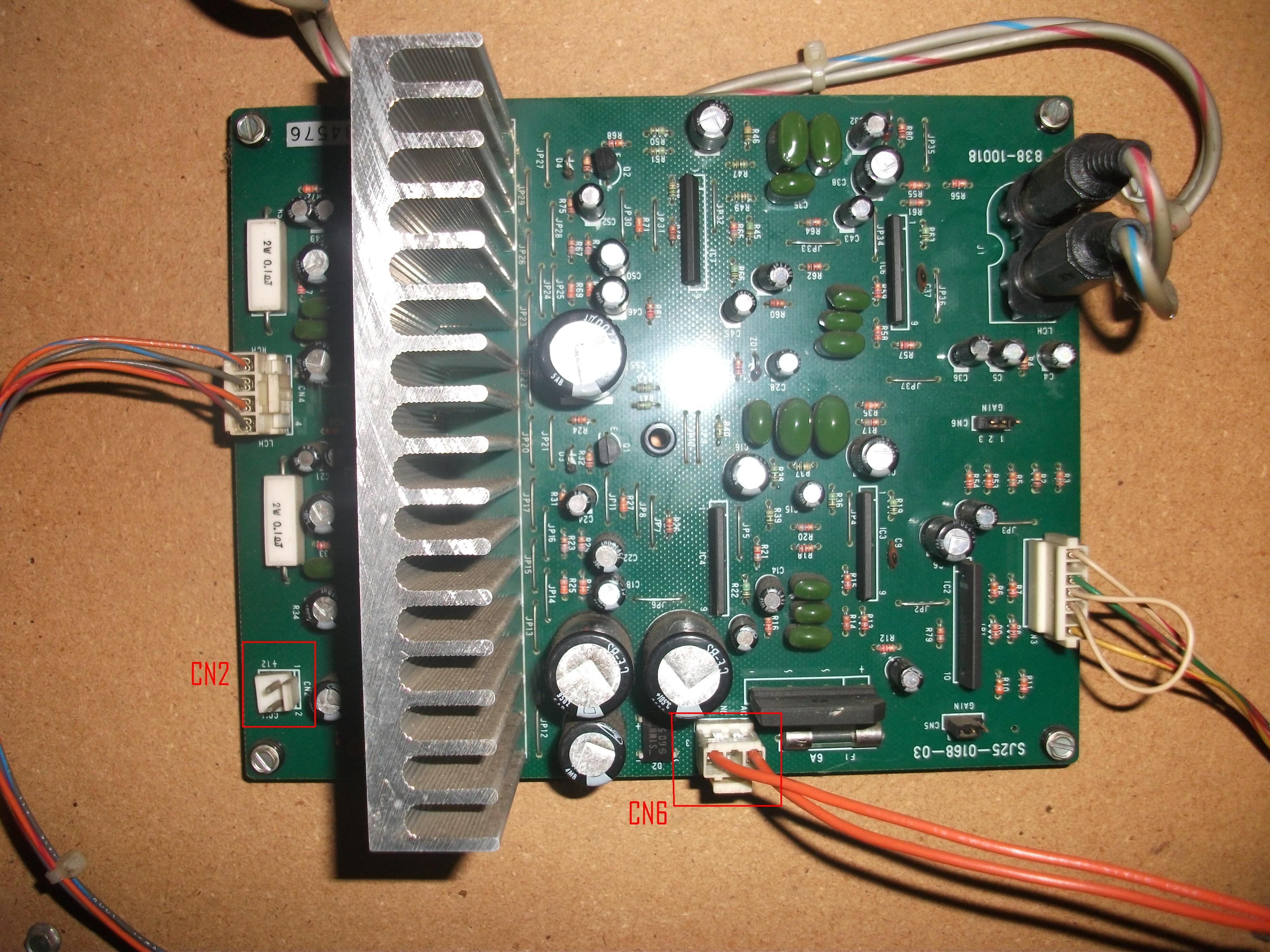

La carte ampli de ma daytona n'est plus alimentée, par contre j'ai un connecteur 3 plot et deux fils orange
relié a deux fils jaune sortant du transformateur de tension (hs lui aussi).
Après avoir nettoyé la carte, les fils orange sont aux bornes nommé AC/AC mais j'ai aussi un connecteur vide
12 volts sur la carte.
Après quelques recherche sur le net et au vu des photos de vos machines, Je ne vois pas comment
celle-ci est alimentée et quel voltage sera requis.

Bon, je m'explique en photos :
CN2 (12 volts) = alimentation ?
CN6 ( ? ) = alimentation ?
Merci pour votre aide...

Je crois que CN2 n'est pas connecté et que l'alim passe par CN6 en 18,5V AC.
Je vérifie ça asap
en attendant regarde le schéma: http://www.segatotalsolutions.com/manuals/PDF/_manufacturers/sega/daytona%20uk%20part%202b.tif

Merci de ta réponse, j'avais demandé a un vendeur ebay aux us qui vendait cette carte.
Celui-ci m'a répondu 12 volts en alimentation.
Dans ma borne, les deux fils orange sont connecté aux fils jaune du transfo 220/110 volt.
18 volts ? je les trouve où ? J'ai tout passé en 220...
Galère.  :-\
BigPanik
Je confirme CN2 n'est pas connecté.
le 18,5V sort du transfo d'origine...
BP

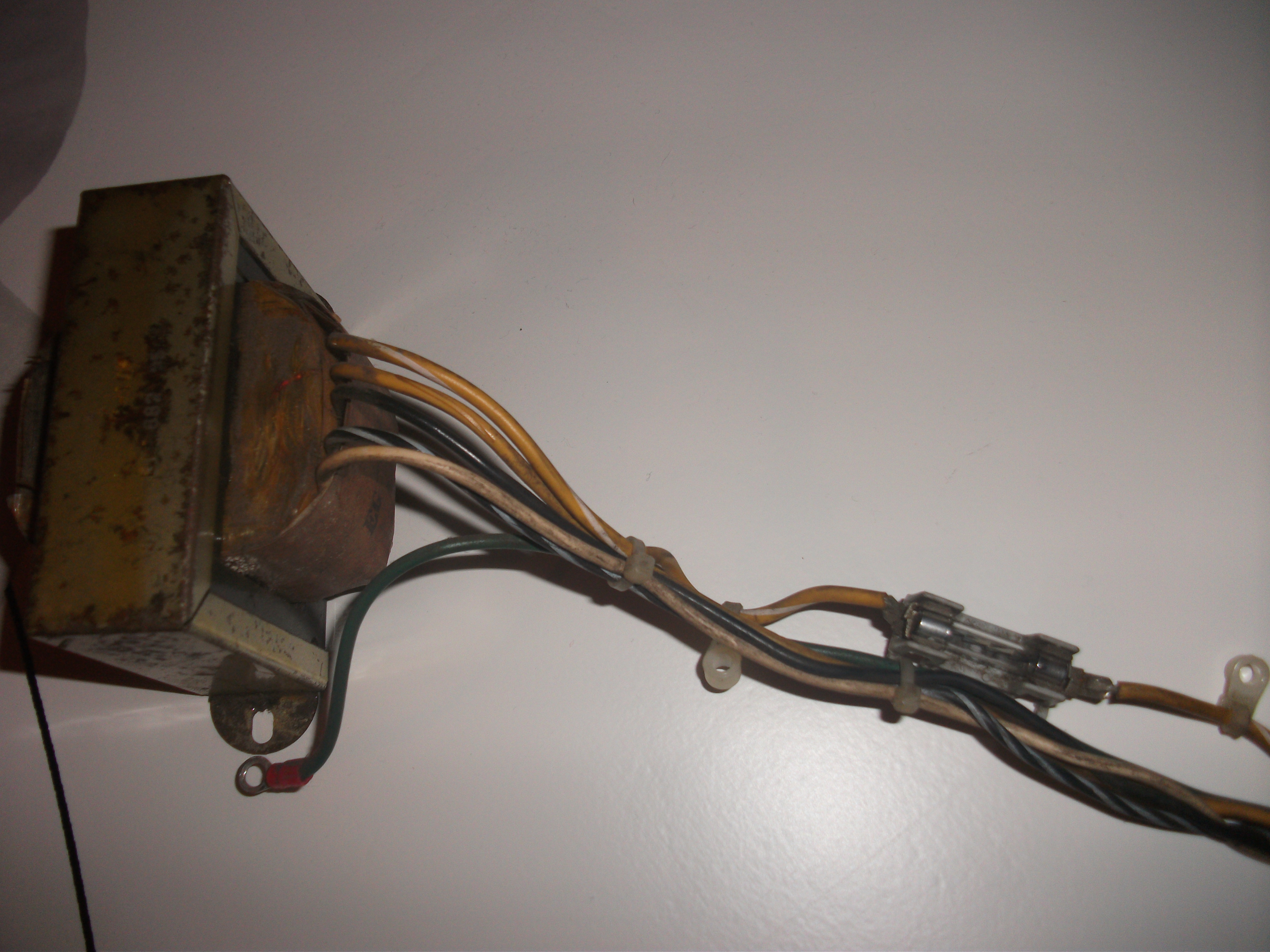

Comme c'est un cab upright que tu as, cette carte est spécifique. As tu une photo du transfo d'origine?
BP
RICO18
Ok, voici la bête !
Je ne saurai même pas déterminé le primaire (220) du secondaire ... :'(
Les 2 orange pour alimenter la carte étaient sur les 2 jaune.

Re, bon voilà, après test, cette carte peut être alimentée en 18.4 volts via la prise CN6 venant du transfo. ou bien de la prise CN2 en 12 volts.
Ca fonctionne !
