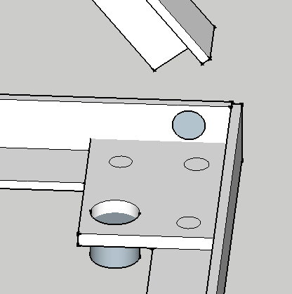

Pour fixer le tube (qui sont munis d'anneaux sur les coins) j'ai dans l'idée d'utiliser ce système:
une plaque carré ou l'on visse le tube dessus, elle même solidement vissé (ou soudé) à mes profilés métalliques.
La question que je me pose et maintenant plus d'ordre électrique...une fois sous tension, même si je relis bien la masse à ma structure, n'y a t'il pas un risque électrique ??  :?
En principe non, enfin je pense....
PS: Mes dessins sont un peu pourris, car j'ai voulus vite "gribouiller" quelque chose pour vous donner un aperçus, désolé  :-\

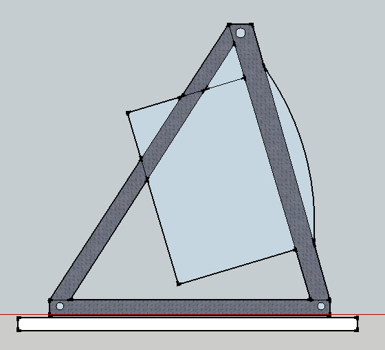

PS si tu veux faire encore plus facilement inclinable, tu met un axe ta jambe de force et une bielle qui permet de régler l'inclinaison avec de simple goupilles. (je fait ma répet et te montre en dessins ce que j'imagine)

un truc dans ce genre.
le 2 permet une cinématique de plus grande ampleur, en te débrouillant bien tu peux passer de vertical à horizontal. je te laisse faire les calculs ;-)
d'après ton schéma initial il semblerai que tu prévois de fixer le tout sur un support plan ??
si tel est le cas il va te falloir prévoir un dégagement, dans les condictions d'inclinaison importante, tu risque de boquer.

Merci pour vos commentaires :)
Alors bien sur, ca va être relier à la terre (comme dans une Naomi par exemple)
Entretoise en plastique : pas bête, à voir
Ecrous rivkle : oui, je connais, mais un peu cheros
En fait, mon dessin était pas complet et j'imaginais un montage comme la dessiner Zorg dans son premier schéma.
L'inclinaison n'as besoin d'avoir tellement de jeux, vu que c'est juste pour ajuster sur 15 ou 20° donc pas de soucis non plus avec le plan ou seras posé (visser) le châssis.
Je vais quand même vérifier la profondeur de mon tube 8)
