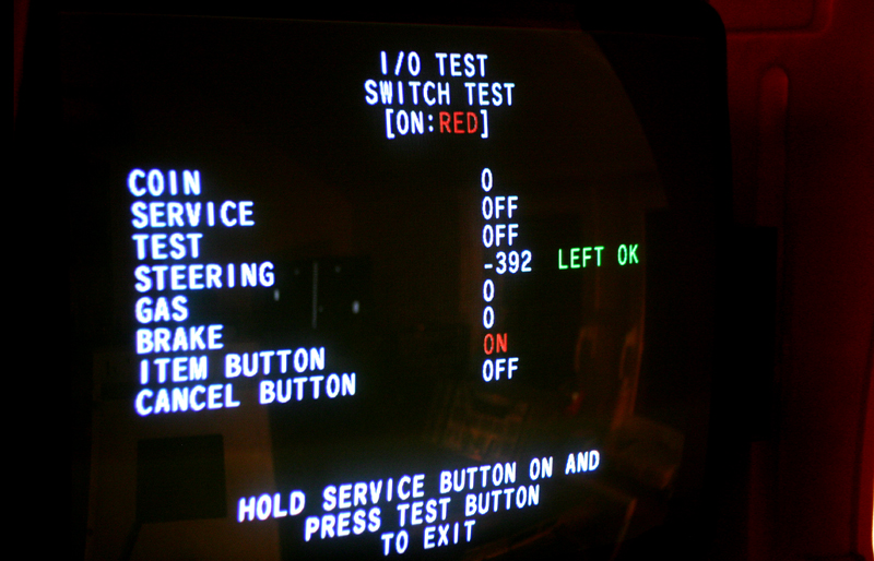

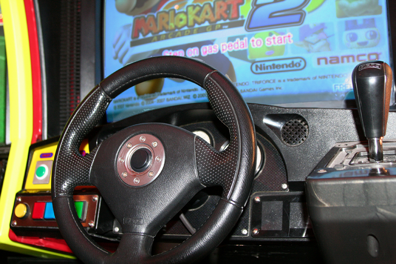

Non c'est bon, en noir, c'est très joli, et après 10.000 ajustements (car vraiment pas fait pour d'origine) ... ca maaaarche  :-)= .. Et niveau gameplay c'est 100X mieux  :D
Le système fonctionne ....  :-*
A noter le mode test I/O très bien fait pour tester les inputs...

tout de suite en noir c'est nettement mieux! Pour l'adaptation de m3 en jvs tu es passé par une i/o board de naomi classique?
Tu aurais le pinout que tu as utilisé sous la main?

Citation de: kaneda56 le Lundi 15 Novembre 2010, 10:55:18 AM
Oui, I/O basique, tu reprends le pinout classique JVS (j'ai pris celui d'un Crzay Taxi), pour le volant, le frein et l'accélérateur...
Par contre le bouton "ITEM" se connecte en 35 + 13 avec une boucle en 2+4  ^-
