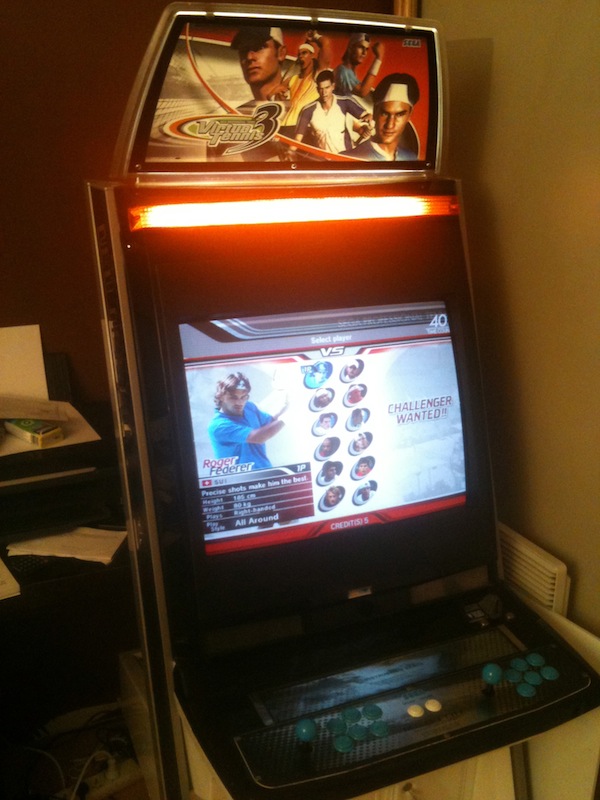

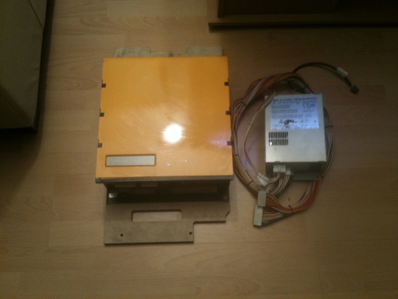

voila deux photo de ma lindbergh sur ma borne, avec les stock et boutons neuf sur un écran toshiba c'est terrible. pour les couleur je pense que c'est un question de carte graphique (voir segashed)

voila les différences en fonction de la couleur et des cartes graphiques effectivement la yellow est la plus puissante et peut faire passer tout les jeux avec une mise à jour des driver. après vérification les deux mobo en ma possession ( la mienne et celle de maklane) ont cette carte graphique (voir le liens)
http://triplemoonstar.brinkster.net/theshed/default.asp?stockid=2077
