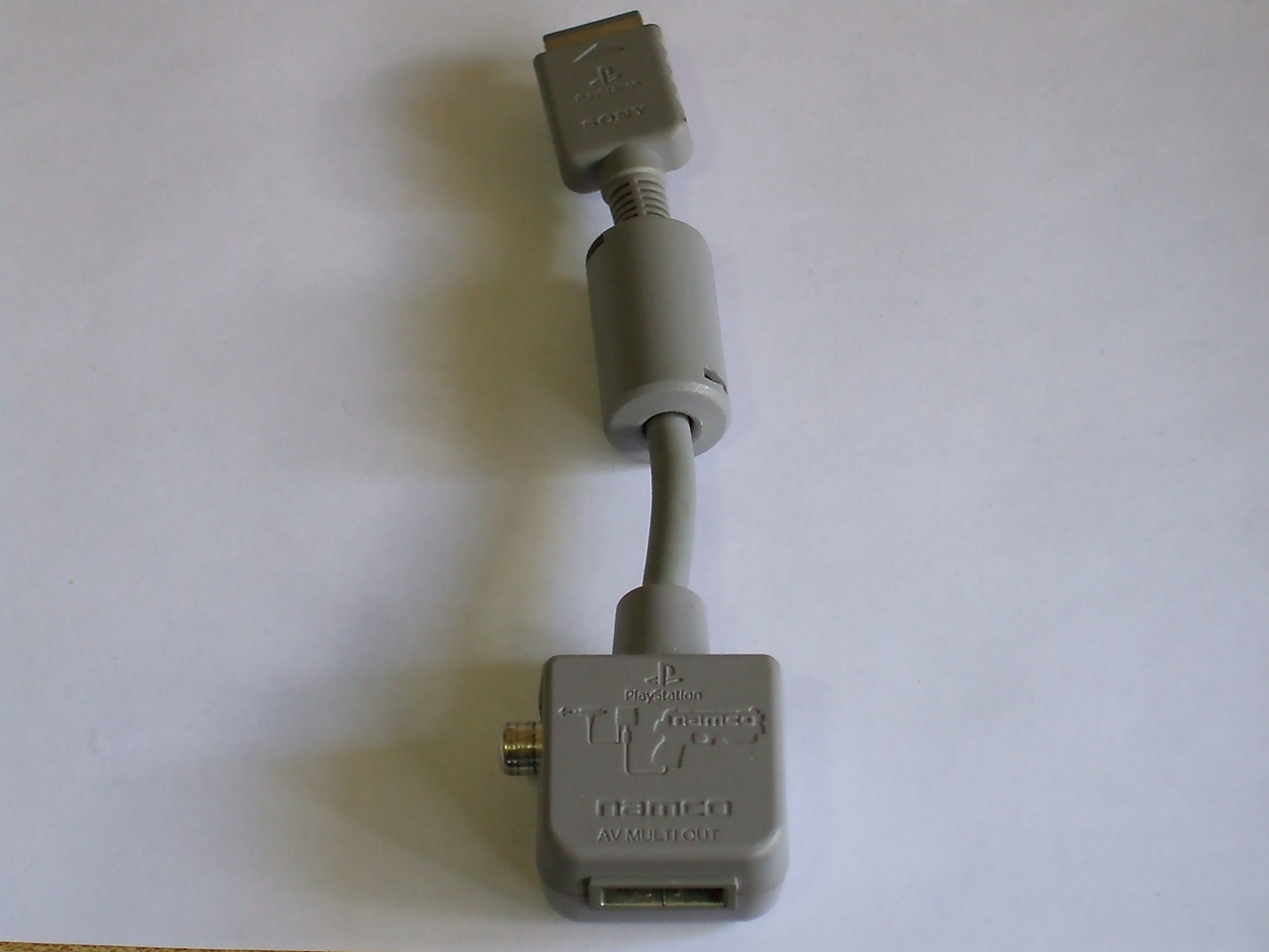

Alors, les guncon d'origine étaient fournis avec ça :
Ce petit truc, qui se branchait entre le câble AV et la PS1, permettait d'avoir le signal composite (le cinch vidéo jaune) dans le Guncon.
Me demande pas pourquoi le guncon en a besoin, je me suis jamais penché sur le fonctionnement de ces engins...

Le cinch jaune des guncon vient se connecter sur le petit connecteur métallique situé à gauche de la partie "gravée" Namco.
Le connecteur en bas sert à brancher le câble avec la prise péritel et le connecteur du haut va dans la prise av-out de la playstation.
Clique sur l'image, tu la verras en grand et tu pourras regarder la "gravure" du guncon et comment on doit le brancher dessus.

Avec le petit bitoniau que je te montre en photo, tu as le signal composite (cinch jaune) sur le coté, mais il permet d'utiliser un câble RGB pour l'écran.
Maintenant, il y a des tonnes de câbles RGB pour PS1/2/3 équipés avec un petit boitier sur lequel se situent 3 cinch, un pour le signal composite (jaune) et 2 pour le son stéréo (rouge et blanc). Ce genre de câble te permettra aussi de connecter les Guncon.
