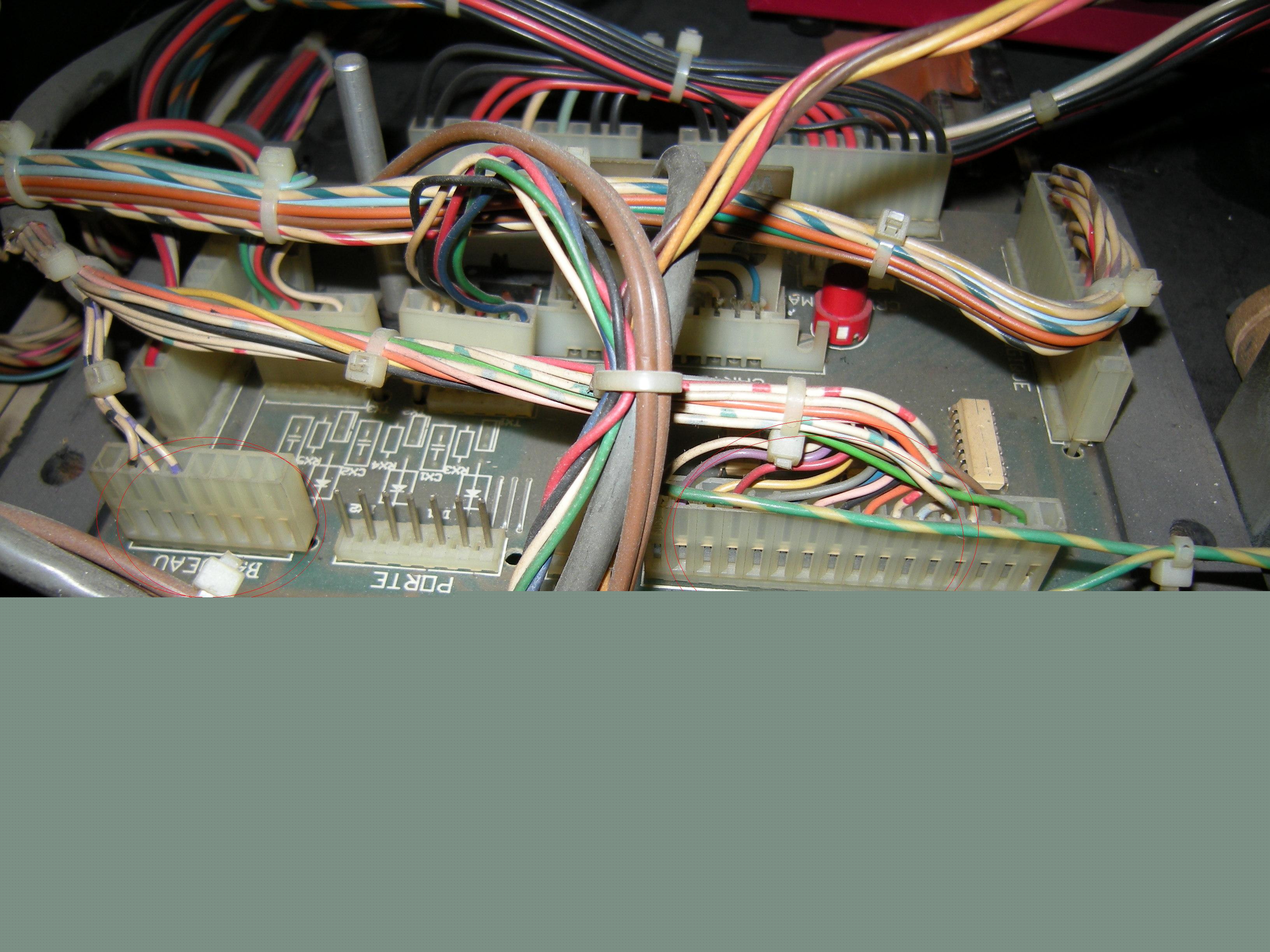

l interieur de la borne:
ma premiere question est ou dois je ajouter mes bouttons 4 et 5.6
enfin de quel coté du conecteur jamma ?
ici sur le coté relié a la carte 1000 in one?
ou bien sur la carte principale?

le probleme est que mes bouton (tout le panel) est relié
en bas a gauche sur le conecteur bandeau et aussi a droite en bas bandeaux ???
