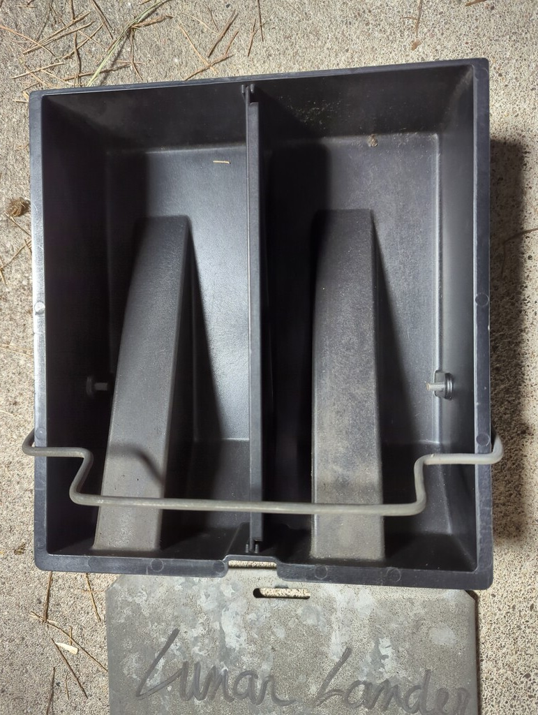

La première étape de ce WIP commence ici :

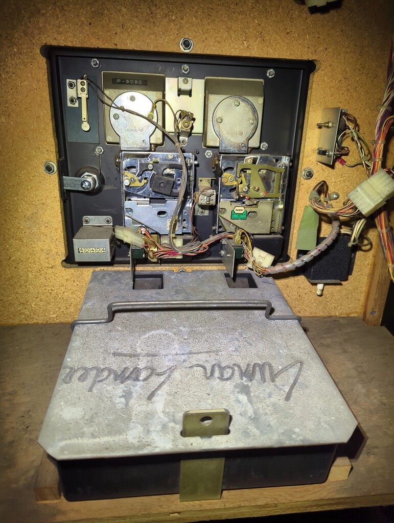

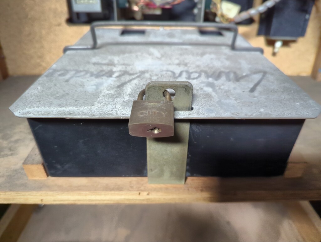

C'est une situation classique.
L'exploitant tient quand même à ce que le chiffre d'affaire de sa borne arrive dans sa poche, plutôt que celle d'un voleur.
Certes ça n'empêcherait pas totalement un vol, mais au moins ça le retarderait.
Face à ça, j'ai plusieurs options :
  • je laisse en l'état
  • je coupe à la disqueuse
  • je coupe au coupe-boulon
L'option #1 ne me convient pas.
Les options #2 et #3 sont barbares mais efficaces.

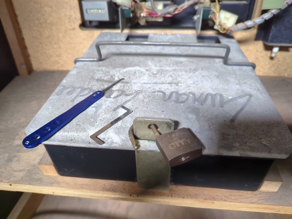

Finalement, j'opte pour une option #4 : le crochetage !
Je possède déjà une trousse avec les outils adaptés.
C'est un truc que j'aime bien faire, qui m'amuse un peu, et que j'ai déjà réalisé avec plus ou moins de succès.
Là, le cadenas est sûrement assez ancien, très classique, et probablement dépourvu de protections anti-crochetage.
C'est pour moi !
Et en effet, après 2 à 3 minutes d'efforts, je parviens à l'ouvrir sans le détruire :
Le cadenas était simple. Il n'y avait que trois pins à crocheter.
Il n'y a strictement rien dans la tirelire, même pas une malheureuse piècette survivante...
Mais au moins, je peux maintenant y accéder.

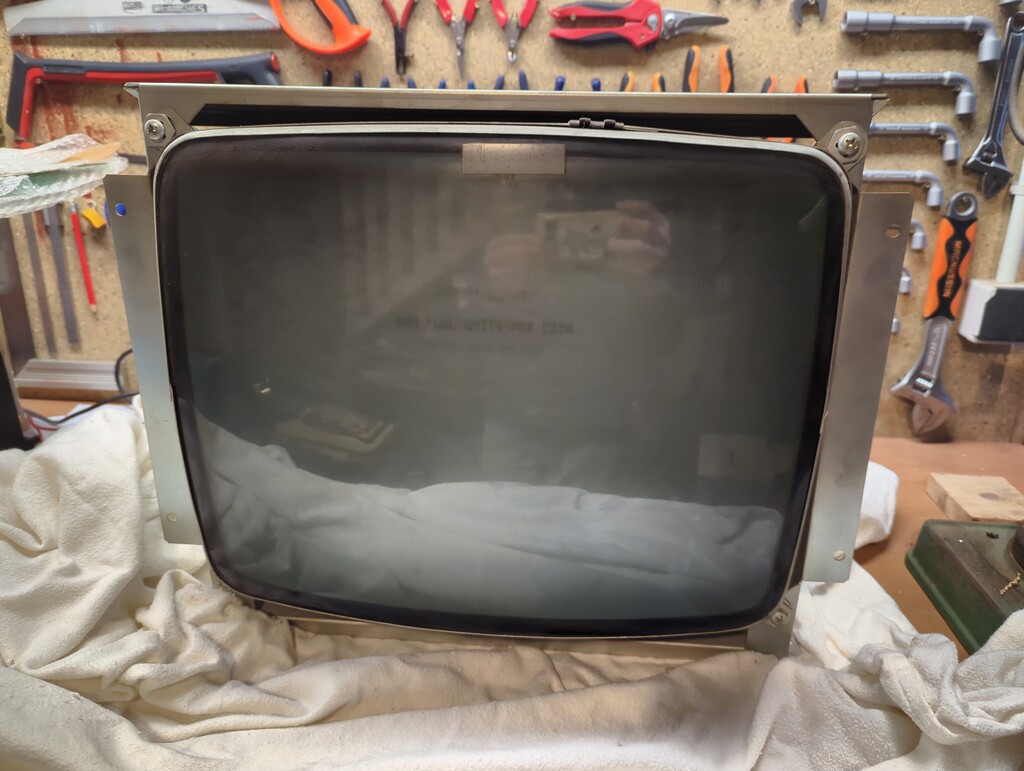

Ensuite, je remets en place dans la borne son écran vectoriel.
Je préfère qu'il soit là plutôt que de trainer sur mon établi et de risquer d'être abimé.
Il est légèrement marqué, mais rien de terrible.
Au soleil de la Côte d'Azur, sur la terrasse de spectroman, ça semblait plus important.
Je sais que j'aurai à nouveau à le sortir pour réaliser au moins un nettoyage et un cap-kit.

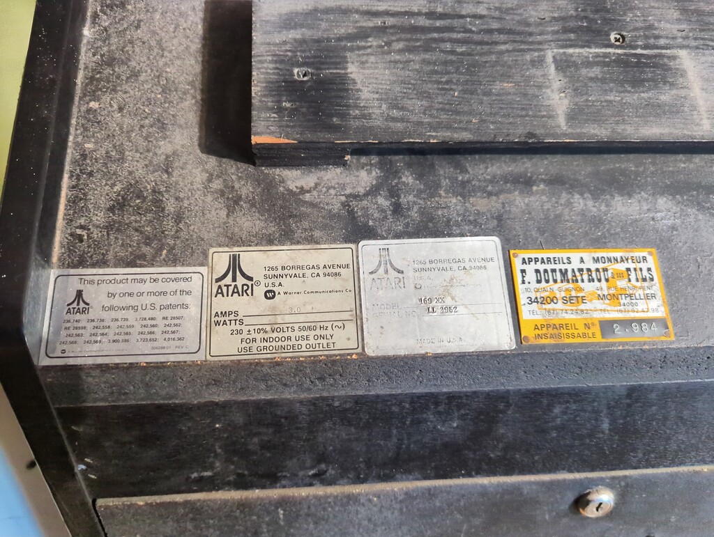

Les plaques signalétiques.
J'ai le serial "LL 2952". Je pense que "LL" doit vouloir dire "Lunar Lander".

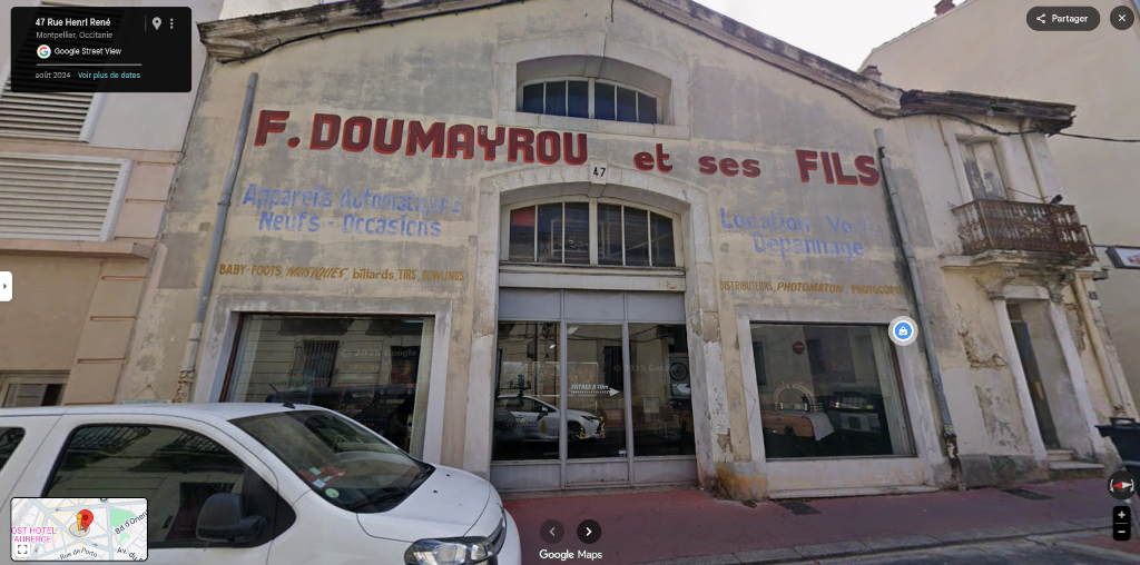

Notez la plaque de l'exploitant "F. DOUMAYROU & ses FILS".
L'adresse à Sète semble ne plus exister.
Mais par contre à Montpellier, Gogole Street View me montre ça :

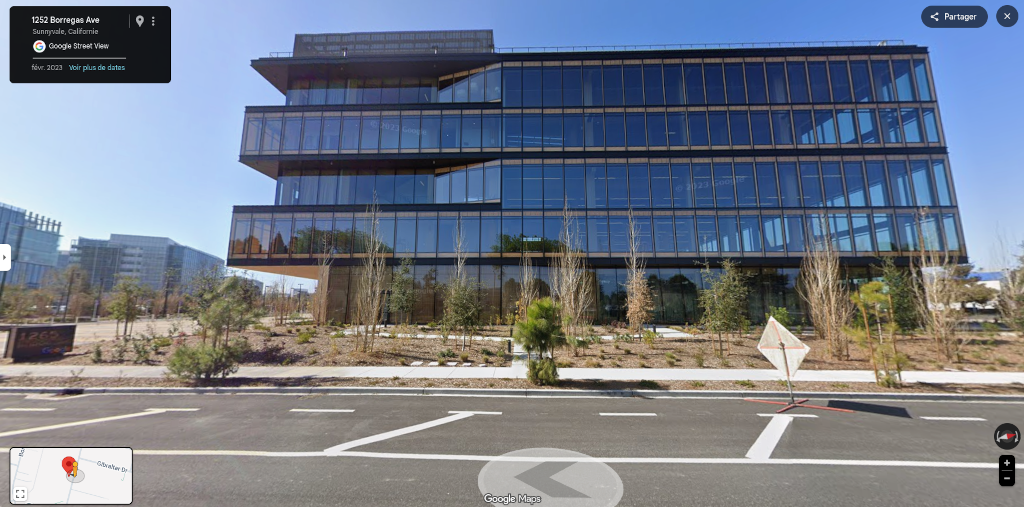

Pour le 1265 Borregas Avenue à Sunnyvale en Californie, on a ça...
C'est maintenant un bâtiment de chez Gogole qui semble totalement désert...  :'(

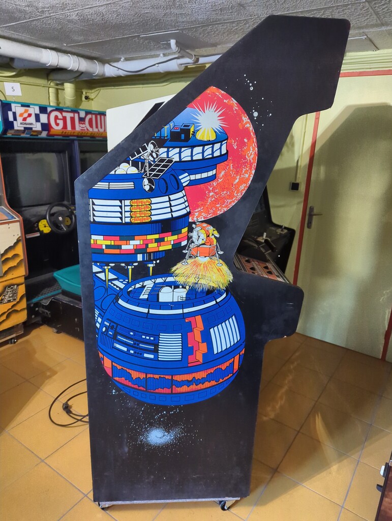

Les sides sont splendides.
J'ai juste un coup de chiffon à passer pour supprimer les traces blanches liées à la manutention :

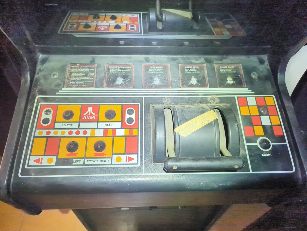

Le pannel est globalement en très bon état.
Il y a quelques traces de jaune, probablement laissées par des clopes.
La déco "ROTATE LEFT" est en partie arrachée.

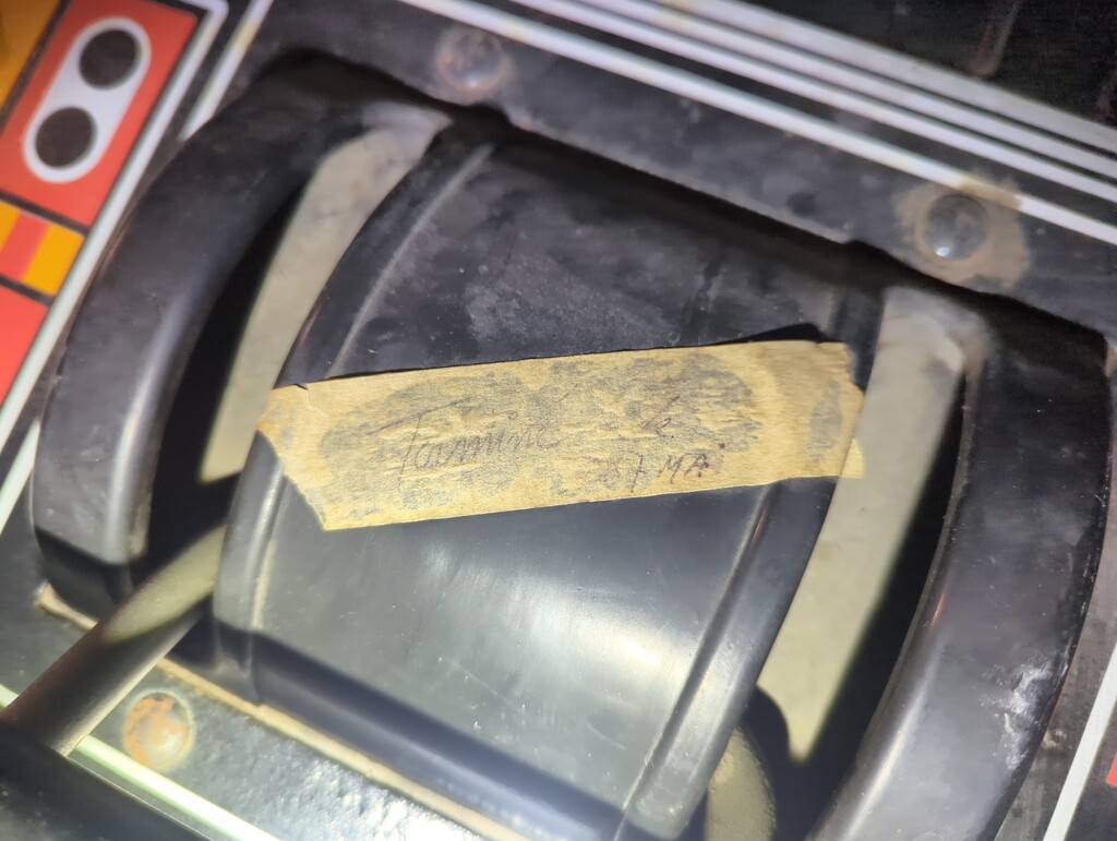

Notez l'inscription sur le morceau de scotch de détourage :
Je pense qu'il est inscrit : "Terminé le ?7 mai". Il y a peut-être un "8" avant le "7".
Probablement l'exploitant l'a sorti de son inventaire un 7 mai ? Ou en mai 1987 ?

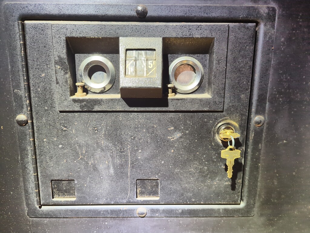

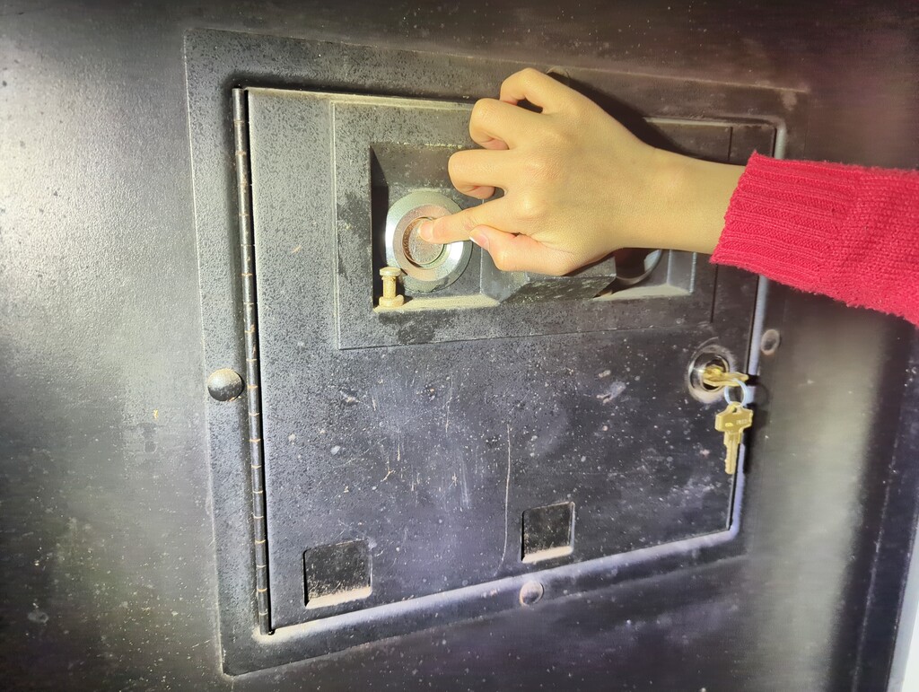

J'adore cette porte de monnayeur avec son principe pour insérer les pièces.
Il faut mettre la pièce à plat au fond du cercle, on la tient avec le bout du pouce ou de l'index, puis on la lache.
La pièce tombe alors à la verticale pile dans l'entrée du monnayeur. Elle ne roule pas.
Je n'ai pas d'autre borne avec ce système.
Dans toutes mes autres bornes, la pièce s'insère par la tranche, en la tenant entre le pouce et l'index.
Merci à Miss f4brice pour sa contribution à cette photo !

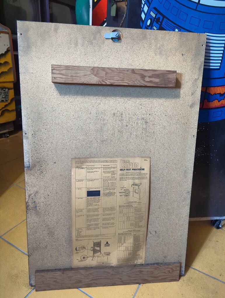

L'intérieur du panneau arrière dispose encore de l'Instruction Set agrafé :

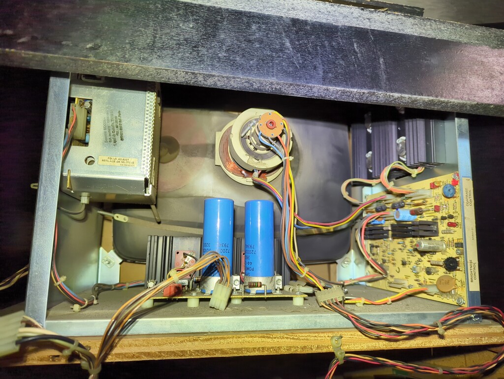

À l'intérieur, voici le dos du moniteur vectoriel.
Au centre (avec les 2 gros condos bleus), c'est la partie alim.
À gauche, c'est la partie THT.
À droite, c'est la partie X-Y avec les gros amplis (dont les transistors TO3 montés sur radiateur) reliés au yoke du tube.

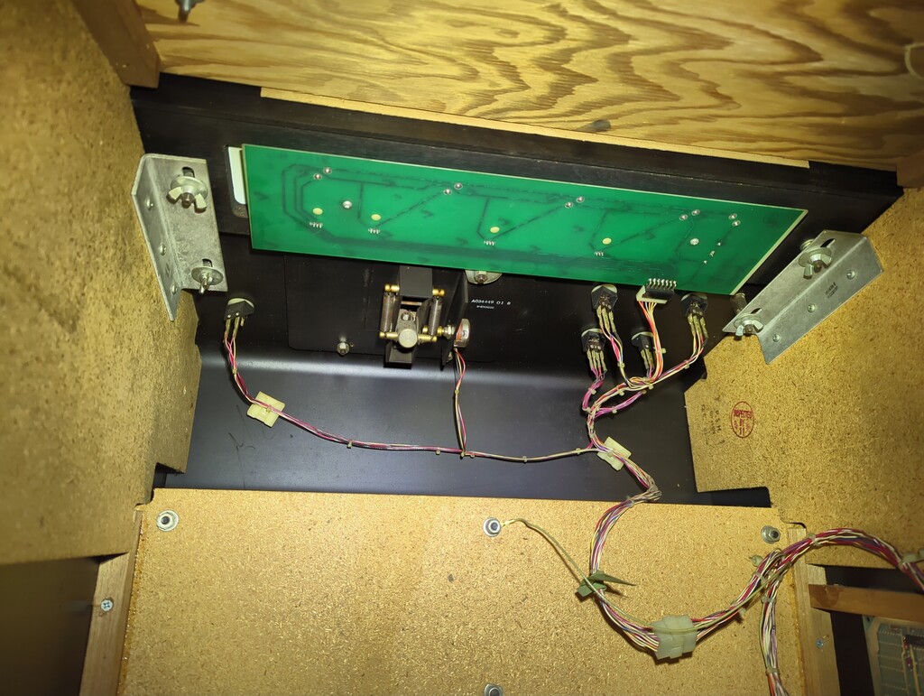

Voici le dessous du panel.
On voit le potard qui commande la poussée du réacteur de l'alunisseur.
Le jeu gère 10 niveaux de poussée.
Il y a aussi une grande carte qui porte les lampes liées aux différentes missions.

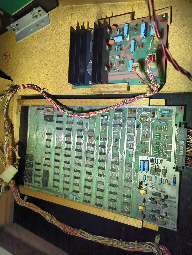

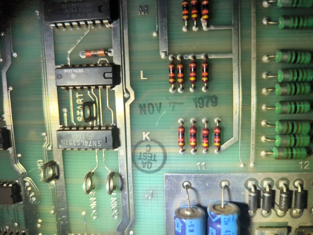

Voici le PCB principal (équipé de son processeur MOS 6502 à 1,512 MHz).
Au-dessus, c'est la carte alim + audio.
Là aussi, il y aura du cap-kit à faire.
Il a été fabriqué le 07 novembre 1979.
Purée, j'avais 6 ans, je venais de faire la rentrée au CP...

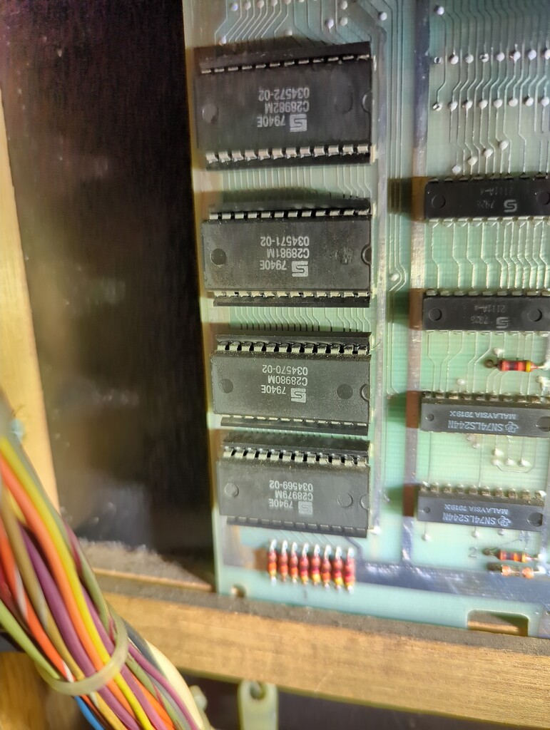

Il existe 2 ROMset de Lunar Lander.
Ce PCB dispose du ROMset #2 :

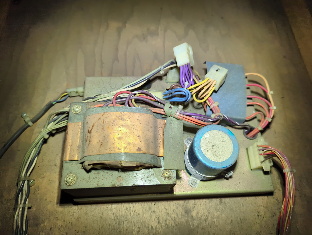

Au fond de la borne, nous avons un bloc transfo qui permet d'exploiter la borne dans 4 zones géographiques différentes ayant des tensions secteurs différentes.
Le changement se fait simplement en connectant le bon "bouchon" avec les bonnes couleurs.
Ici, c'est le bouchon "marron" qui est en place.
D'après la doc, c'est pour une tension secteur de 220 à 260V AC. C'est donc tout bon pour la France avec ses 230V.

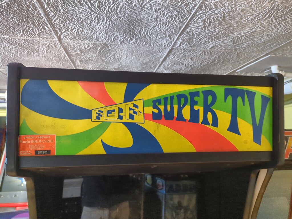

Enfin, j'ai jeté un œil au marquee.
Il suffit de retirer l'équerre supérieure pour enlever le marquee.

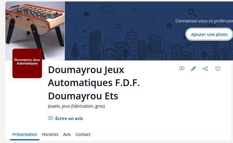

Il semble que les 3 lettres "FDF" soient liées à l'exploitant.
Je les retrouve quand je cherche "Marin Doumayrou Montpellier" sur le net.
Je crois bien qu'une bonne surprise existe derrière l'autocollant mis en place par l'exploitant :

Ensuite, je ne résiste pas à m'attaquer au marquee.
Je le retire de la borne et j'en profite pour vous faire une photo du tube fluo installé derrière :
Il est maidine-youhaissaie :
Par contre, le Mexicain sous-payé qui travaillait au montage a mal fixé l'agrafe qui tient un des écrous de l'équerre du marquee :
Gros plan sur l'étiquette de l'exploitant, ainsi que le numéro de machine qu'il a assigné à cette Lunar Lander :
Même si je ne vais pas la recoller, je souhaite conserver cette étiquette qui fait partie de l'histoire de la borne.
Elle se décolle très très facilement (la colle est sèche) et je la mets de côté :

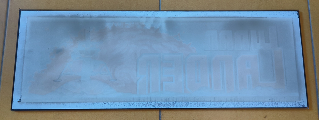

En bas à gauche de l'autocollant placé sur le marquee, je trouve ça :
Un coup de Gogole search et je découvre la trace de l'imprimeur dans l'Hérault :
Allez, il est temps de passer aux choses sérieuses...
Ça se présente bien :
TADAAAAAAA !  :-*
J'ai re-collé le sticker de l'exploitant sur un morceau de carton.
Pour le moment, je ne sais pas encore si je vais le conserver ou si je vais le jeter.
En haut à droite sur le marquee, je trouve trace de l'emplacement d'un ancien petit autocollant rectangulaire.
Peut-être était-ce là l'étiquette de l'exploitant avant la mise en place du sticker ?
Après nettoyage, le marquee est en très bon état.
Il a été protégé par le sticker et la colle du sticker n'a aucunement abîmé la vitre :
Vite je remets en place le marquee sur la borne :
À suivre...

Noté que j'ai retiré et mis de côté le petit bout de ruban adhésif sur lequel était inscrit "Terminé le 7 mai".
La colle est restée sur le panel.
Avec un produit spécifique (Eau écarlate détacheur / décolleur d'étiquette - Merci @gc339 ), je peux retirer les résidus de colle.
Là aussi, la photo restitue beaucoup ce qu'il peut rester. En réalité, on ne le voit pas.

Je m'attendais à... je ne sais pas, mais pas à ça !
Les 4 ampoules de droite sont pilotées par un transistor.
Celle de gauche est allumée en permanence quand une partie est démarrée.
Je démonte aussi la vitre synthétique des missions.
Elle est très sale et je prends mon temps pour la nettoyer.
J'ai oublié de prendre une photo de la vitre après nettoyage.
Il reste des traces jaunes sur des petites bosses, faites par les cigarettes posées là.
Si quelqu'un a une idée pour faire disparaître ces traces jaunes, je suis preneur.
Je ne sais pas si c'est de la nicotine, ou une réaction du plexi à la chaleur.
La déco est de l'autre coté de la vitre synthétique (côté ampoules).

C'est l'alim du tube fluo du marquee.
Je pense que l'exploitant, une fois son autocollant perso installé sur la face extérieur du marquee, aura débranché le tube fluo pour éviter un mélange des dessins.
Ça peut expliquer pourquoi le marquee est en si bon état.
Je note que l'exploitant a vraiment fait ça le plus proprement possible.
Il aurait pu retirer (et jeter) le tube fluo, voire couper à la pince coupante un fil d'alim.
Ayant retiré l'autocollant, je veux que la lumière derrière le marquee fonctionne à nouveau.
S'pas facile, mais j'ai réussi, à tâtons et d'une seule main à rebrancher le connecteur !
Bon, ça n'aurait pas été bien grave si le tube fluo était resté déconnecté, mais j'aurais bien cherché où se trouvait la coupure !
