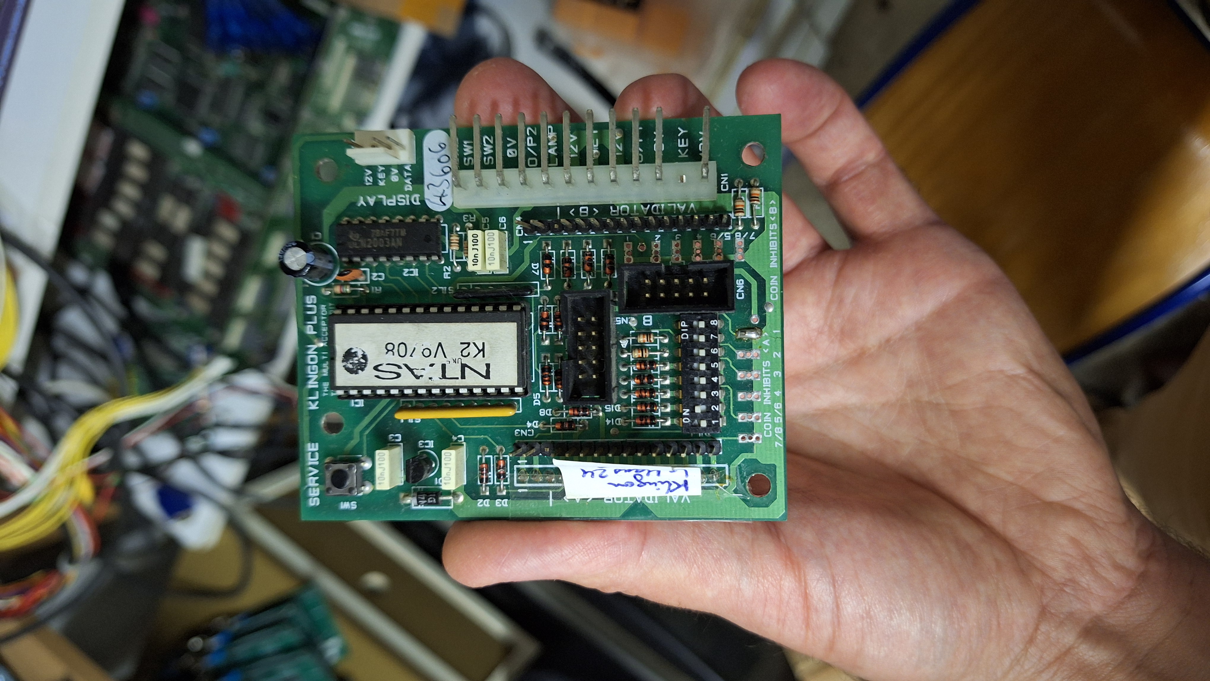

Le Klingon reçoit les impulsions du monnayeur sur ses 4 entrées. En fonction du réglage des ses 2 lignes de Dip Switchs, il activera la possibilité d'appuyer sur le bouton vert "crédit" du panel un certain nombre de fois (nombre mis en commun pour les 2 cabs).
La ligne de 4 switchs "DIL 2" située sous l'eprom définit la monnaie du pays sur ses 3 premiers switchs, le dernier définissant le mode Single/2joueurs (qu'on place donc sur ON pour notre cas de 2 joueurs).
La monnaie du pays n'est en fait rien d'autre qu'un rapport de proportions entre les valeurs des différentes voies. Ainsi, si on mets le mode "Austria" (20/10/5/1 sur les voies 1/2/3/4) on a la valeur de la pièce inséré en voie 1 qui vaut le double de la voie 2, qui elle-même vaut le double de la 3, qui elle-même vaut le quintuple de la 4.
On remarque au passage que ce mode est compatible avec les Euros si on utilise les 3 premières voies avec un monnayeur prenant 2€/1€/50cts puisque les rapports sont les mêmes.
Les autres modes ont des rapports différents.
Sur le mode Anglais (1£/50p/20p/10p), la voie 1 vaut le double de la 2, qui vaut 2,5 fois la 3, qui vaut le double de la 4.
L'autre ligne de Dip Switchs "DIL 1" définit le prix d'une partie, et ses éventuels bonus (3 parties pour le prix de 2, ou des arrondis généreux).
Si comme moi vous voudriez que le prix d'une partie soit de 25cts, sans bonus, et que 50cts permette de faire un duel, il faut donc mettre Austria et 3Sch play / 5Sch=2 / 10Sch=4, d'après les tables fournies dans la doc.
En effet, puisque mon monnayeur est réglé pour prendre 2€/1€/50cts sur ses voies 1/2/3, mettre 50cts équivaut à reconnaître 5Sch, et donc créditer 2 parties. Avec ce schéma, il m'est impossible de créditer 1 seule partie à ce prix. Il faudrait que mon monnayeur puisse prendre des pièces de plus faible valeur, ce qui n'est pas le cas.
Attention cependant : selon la version de votre Klingon, les tables peuvent changer, et la doc pas forcément disponible.
Pour avoir mes parties à 25cts sans bonus, j'ai dû mettre Austria, et ON Off ON Off Off sur les Dip Switchs de mon Klingon Plus NATS K2 v9708, ce qui ne correspond pas aux tables lisibles ici.
On note cependant que la combinaison de switchs est en ordre de prix croissant dans la table, et que cet ordre semble toujours respecté quelle que soit la version. A taton on finit pas trouver le prix voulu.

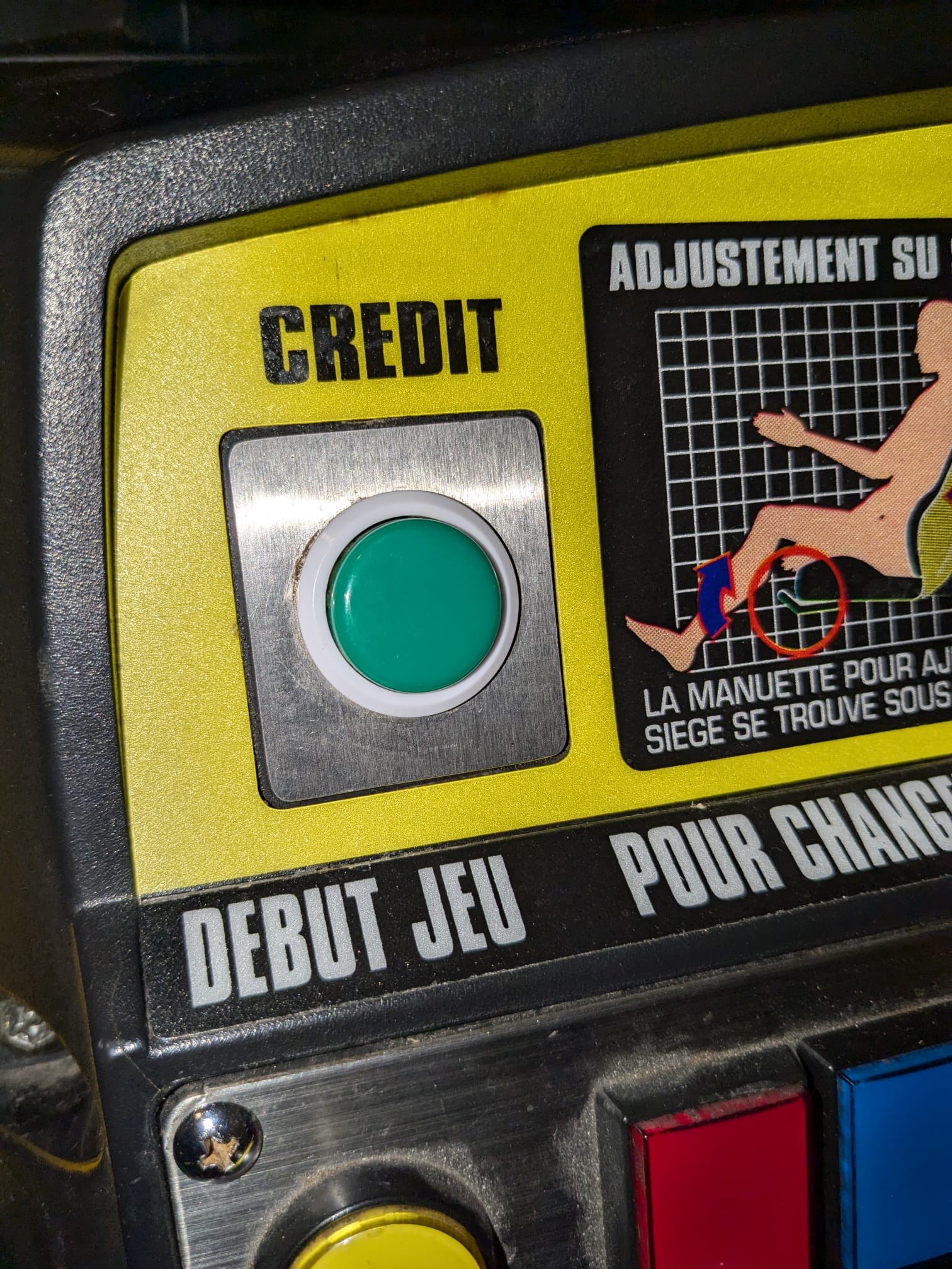

Il s'est agit, avec Fablog, de trouver le moyen de piloter le bouton et la lampe du bouton CREDIT d'un panel SEGA depuis un PC, alors que d'origine, ce bouton est piloté par la carte de gestion des crédits Klingon ou SEGA, et donc pas accessible directement par le jeu.
Peu d'infos sont disponibles, il a fallu enquêter.

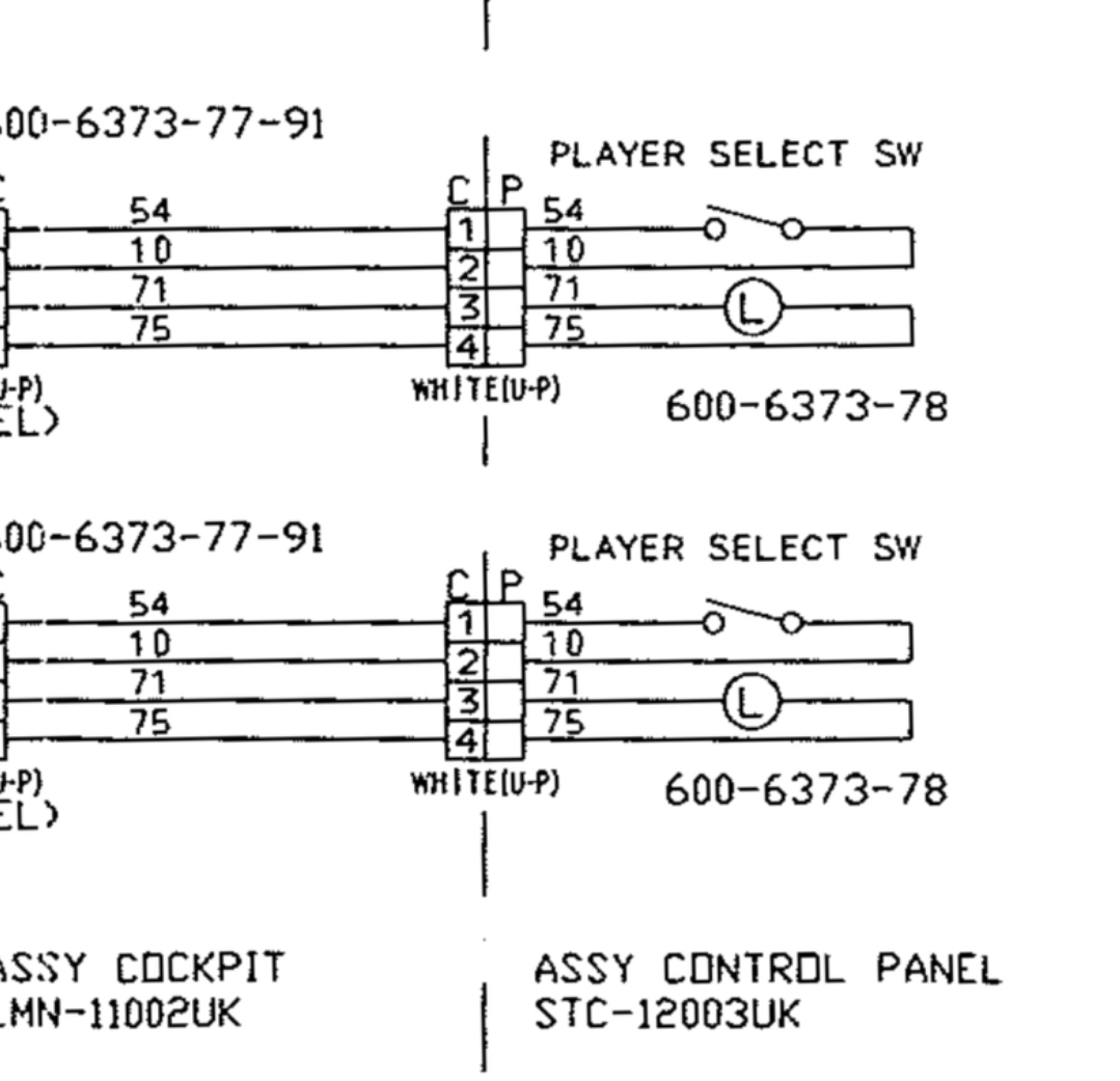

D'abord les plans :
On voit que 4 fils arrivent à ce bouton particulier, deux pour la lampe de couleurs 75 (orange/blanc d'après la légende) et 71 (orange/rouge), ainsi que deux pour le bouton de couleurs 54 (blanc/vert) et 10 (rouge) [ou 20 (bleu) selon le côté du twin].

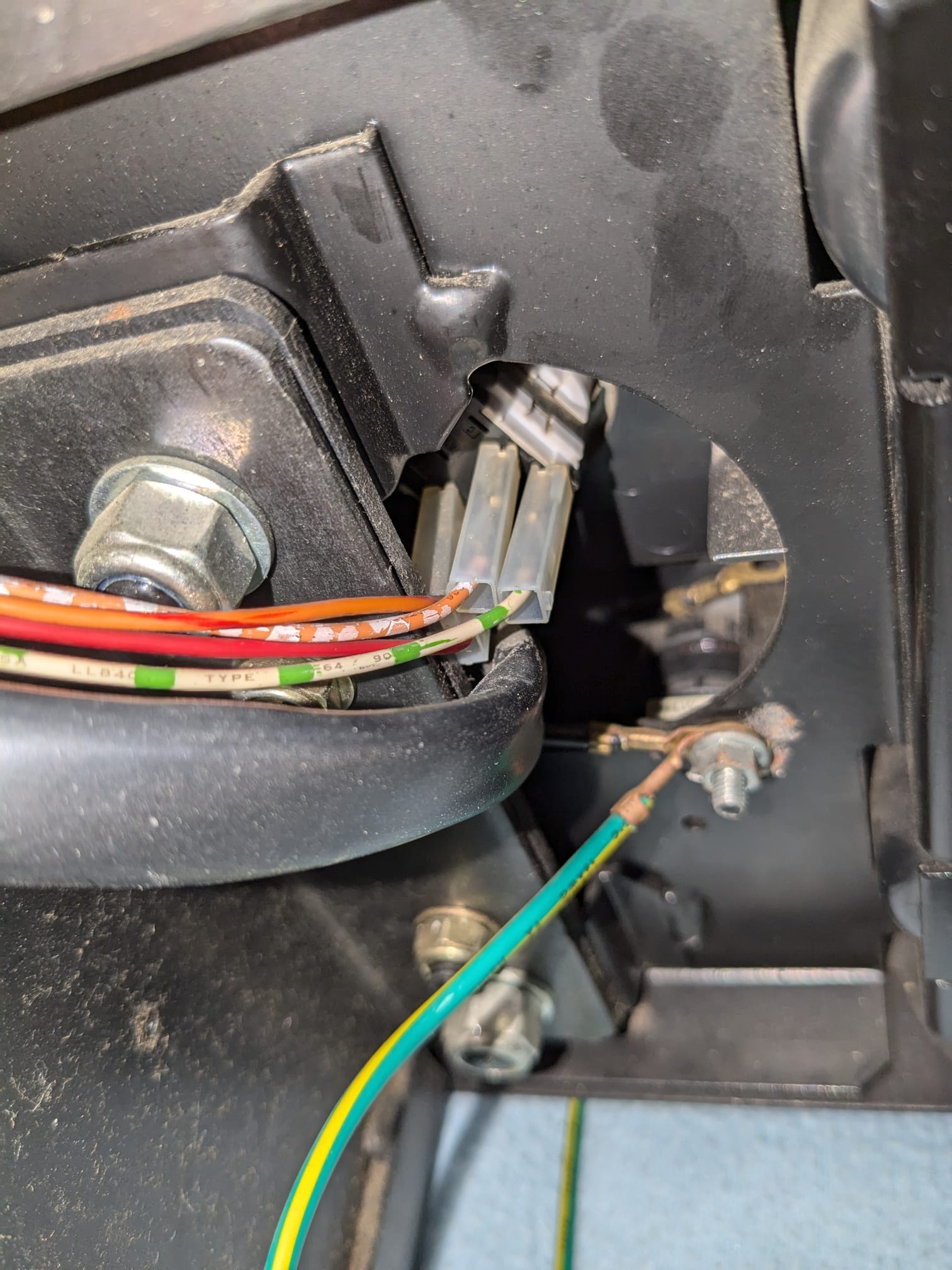

A l'arrière du bouton, on a 5 broches disposées en U (ignorons les fils rouges qui ne sont pas d'origine) :
On a les broches nommées de la façon suivante, selon le U :
L(+)          L
NO  NC    C
D'origine, on a ces connexions :
L(+) = 71 (orange/rouge) - Lampe
L = 75 (orange/blanc) - Lampe
NO = 10 (rouge) ou 20 (bleu) - Bouton
NC = Non Connecté
C = 54 (blanc/vert) - Bouton
Comme illustré ici :
Ces couleurs peuvent changer d'une borne à l'autre mais il semblerait que la dominante orange pour la lampe soit universelle. Les couleurs citées sont au moins valables pour Scud Race et Le Mans 24.

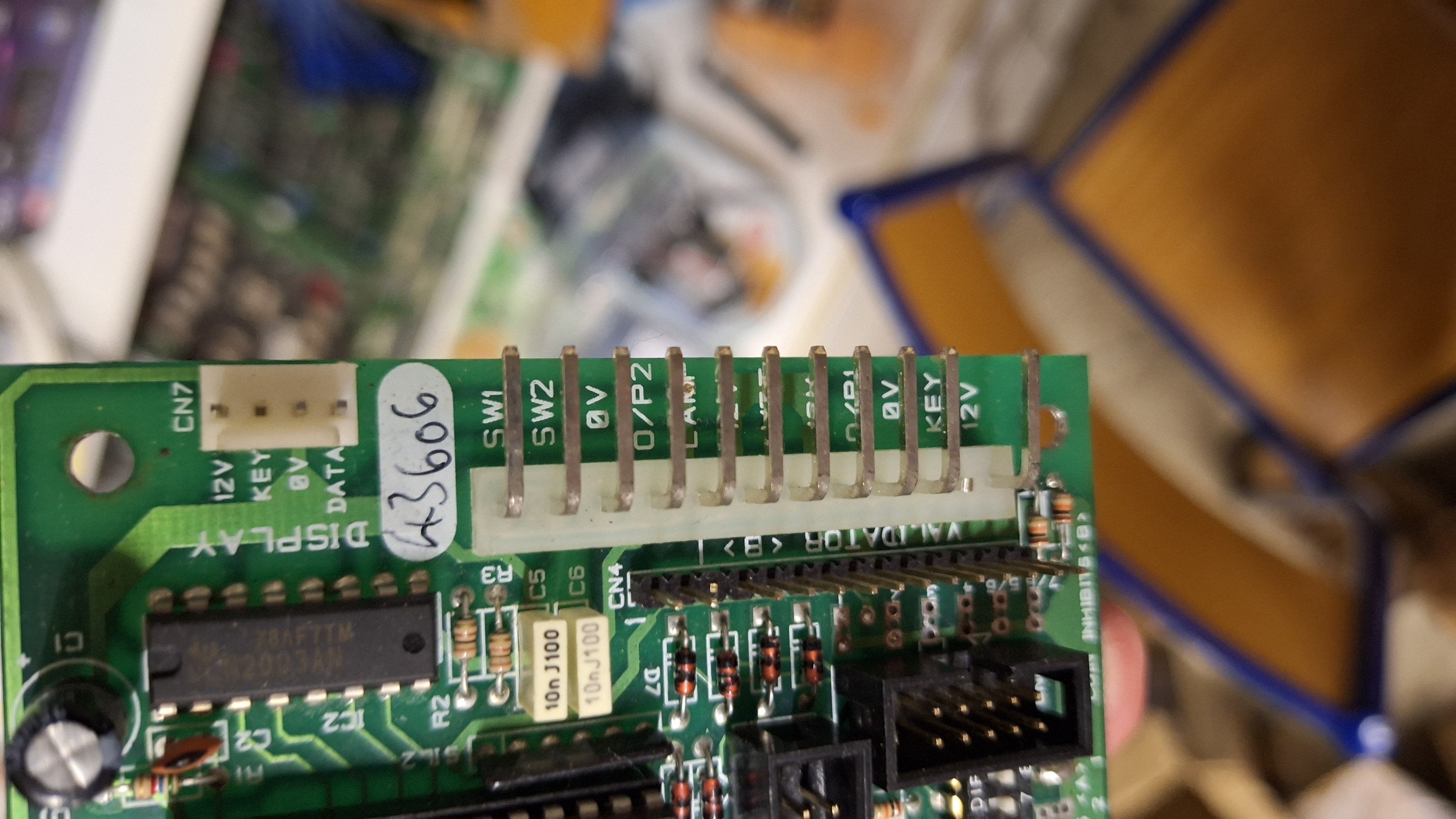

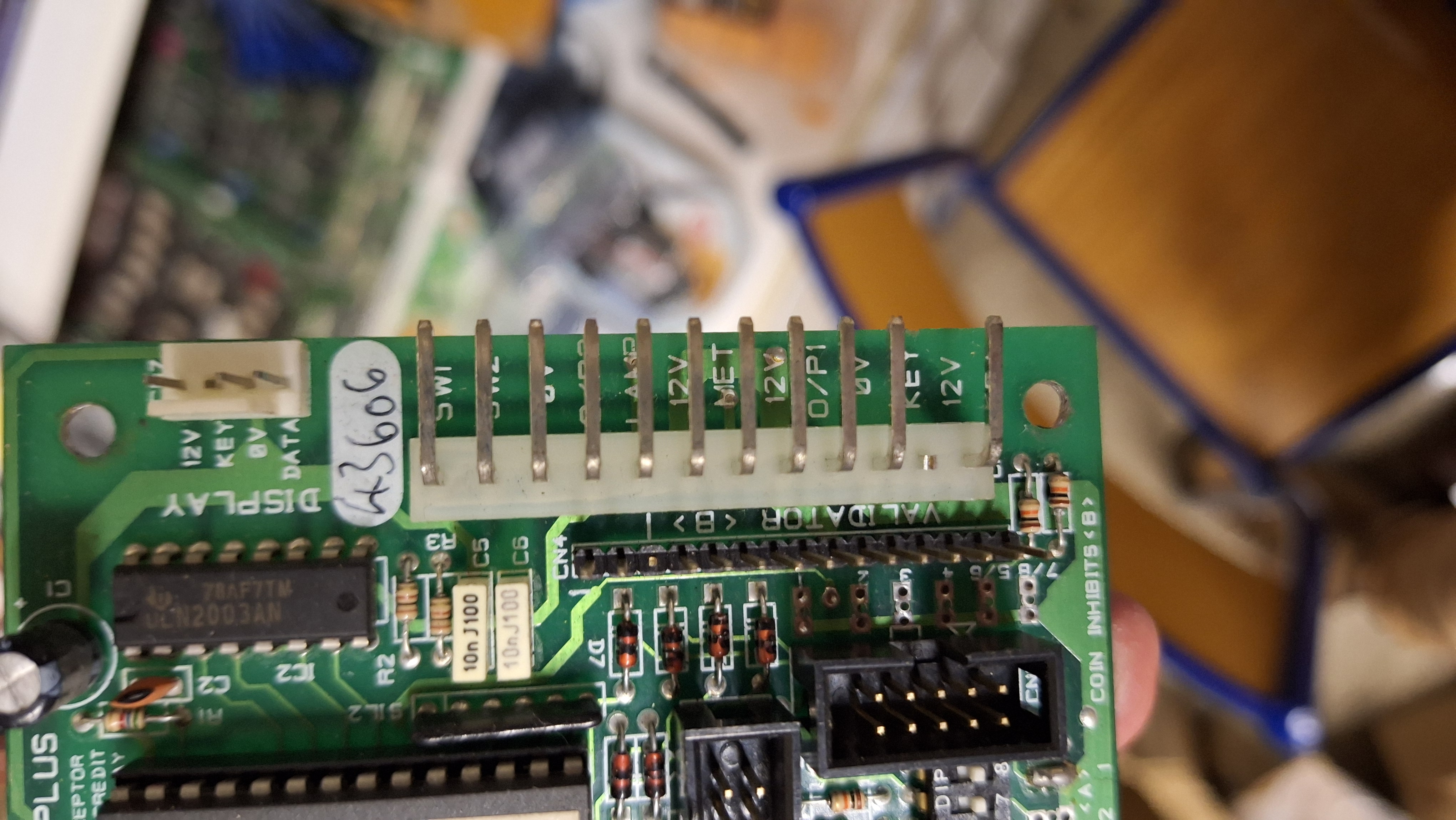

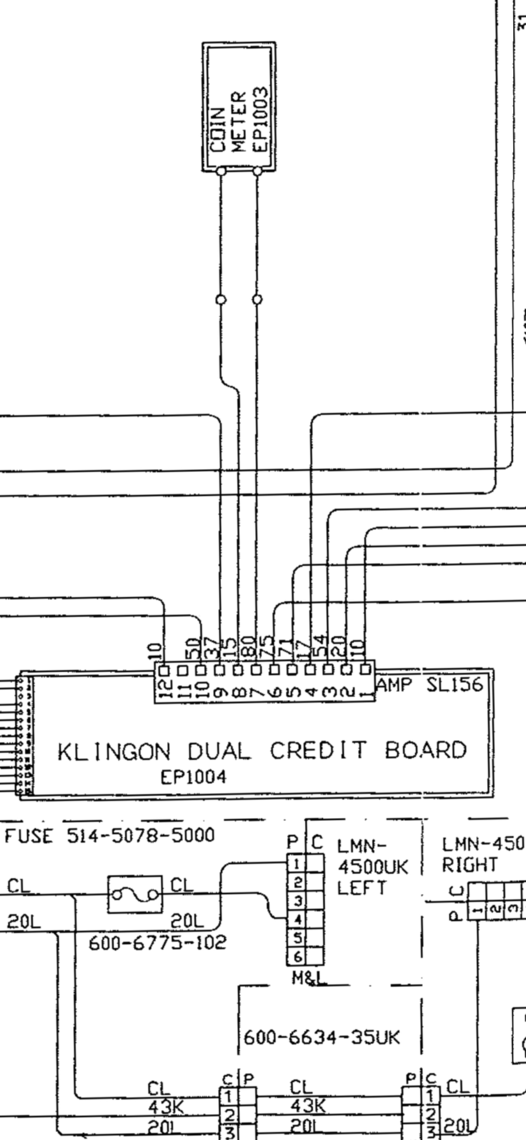

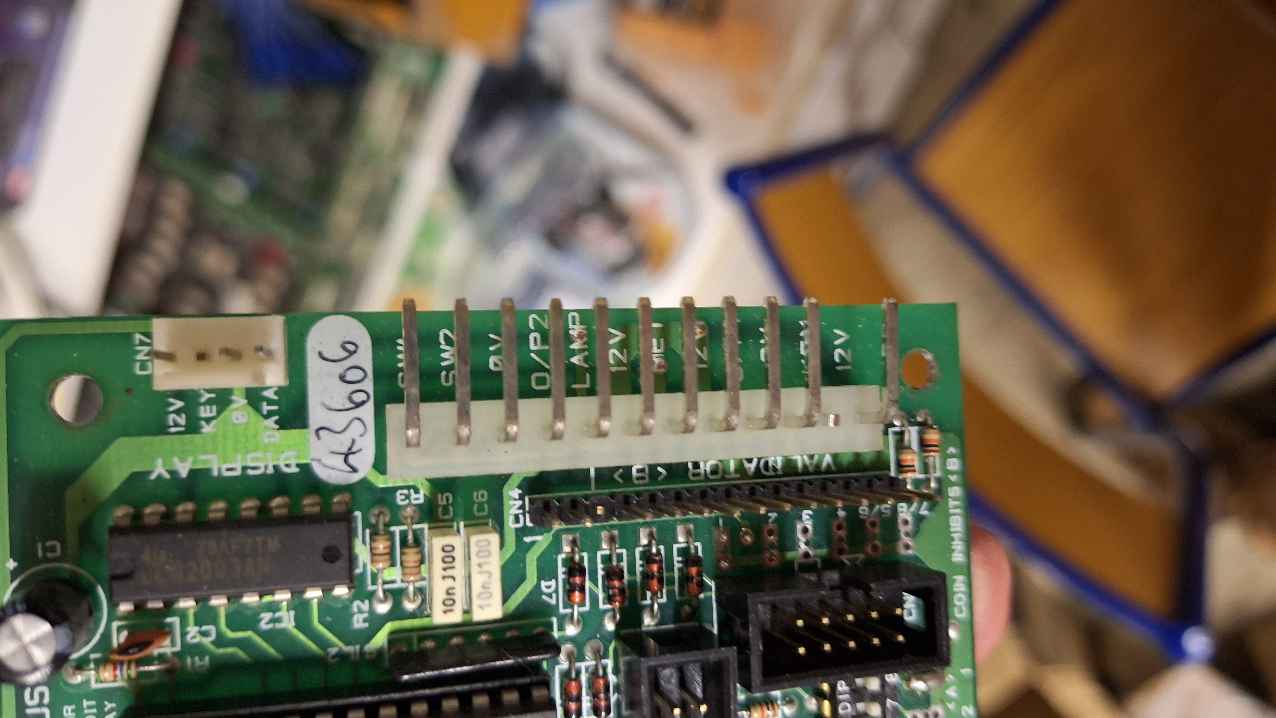

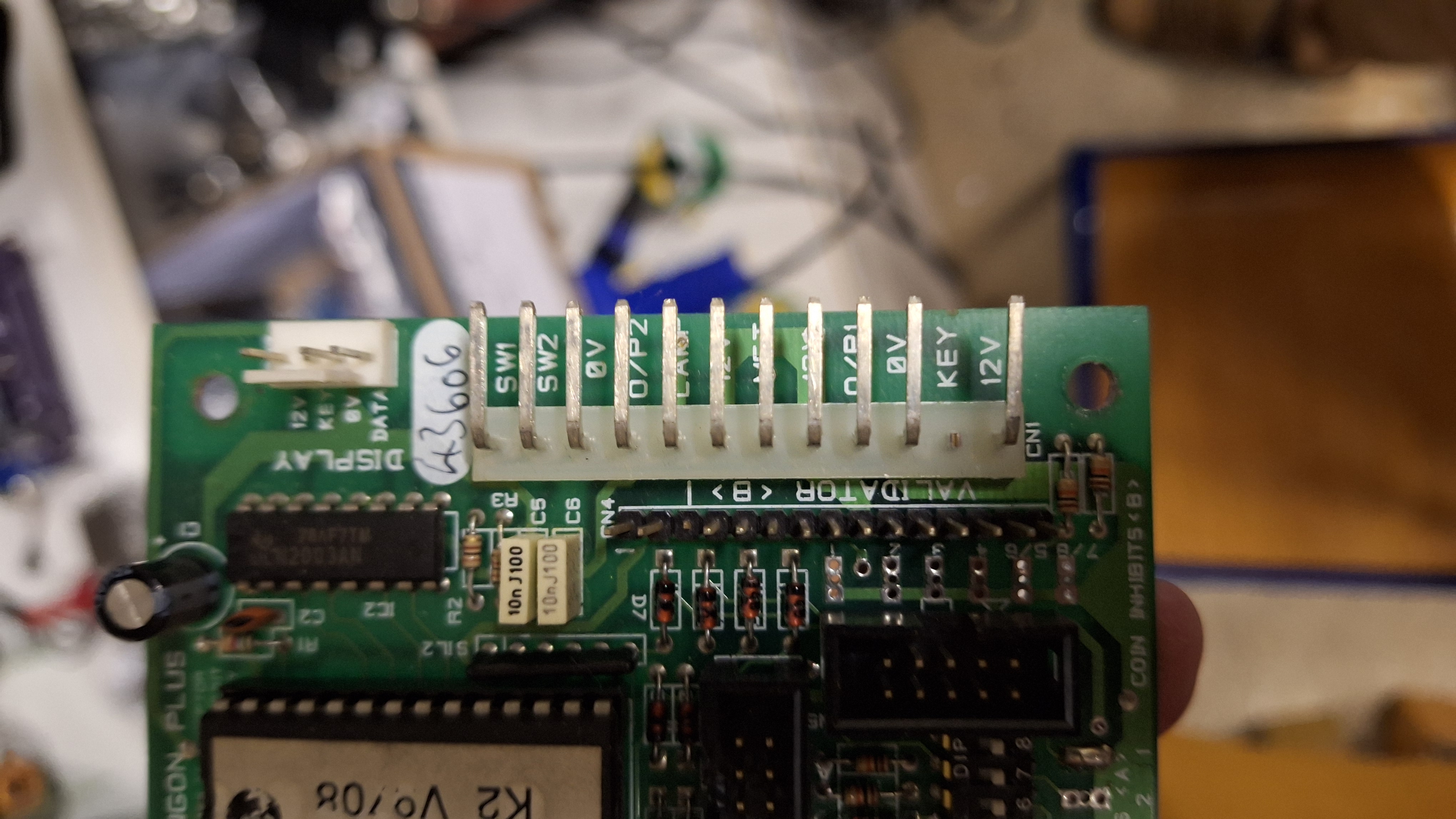

Un détour sur une carte Klingon pour avoir le rôle de chaque pin de son connecteur CN1 qu'on voit sur les plans ci-dessous :
Le pin 1 est en haut.
Bilan du CN1 :
Pin 1 : SW1 (= Bouton CREDIT côté gauche du Twin)
Pin 2 : SW2 (= Bouton CREDIT côté droit du Twin)
Pin 3 : 0V (= GND)
Pin 4 : O/P2 (relié au COIN1 de la filterboard du stack du côté droit du Twin)
Pin 5 : LAMP (= activation de la lampe du bouton CREDIT des 2 côtés du Twin, par connexion à la masse)
Pin 6 : 12V (= alimentation de la lampe du bouton CREDIT des 2 côtés du Twin)
Pin 7 : MET (= activation du Coin Meter -compteur de crédits-, par connexion à la masse)
Pin 8 : 12V (= alimentation du Coin Meter)
Pin 9 : O/P1 (relié au COIN1 de la filterboard du stack du côté gauche du Twin)
Pin 10 : 0V (= GND)
Pin 11 : KEY (détrompeur)
Pin 12 : 12V (= alimentation de la lampe qui éclaire le Coin Entry -derrière la plaque rouge, qui éclaire la fente d'insertion de pièce-)
Nous avons donc affaire à une lampe 12V (contrairement aux lampes Start et Views qui sont en 5V) !
Elle est connectée en pin 5 et 6.
