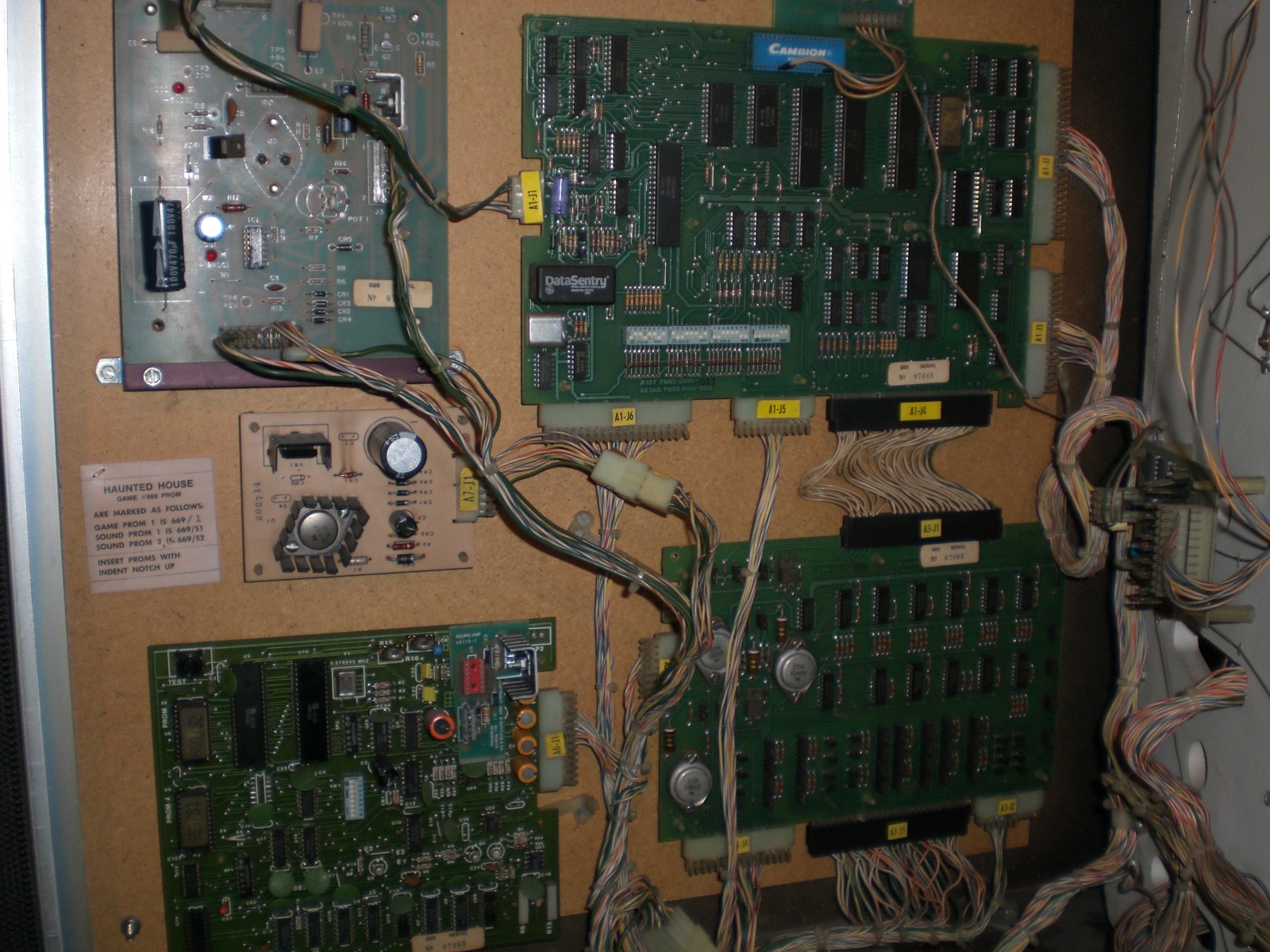

pourais tu metre une photo de l'interieur du fronton ou on vois les cartes et les conecteurs stp ?

ces pour ca que je voudrais voir l'interieur du fronton , j'ais un doute

Au fait j'ai fait une photo de la backbox avec les connecteurs pour totene :

bon tu va deja comencé par me virer cette carte reset de merde ! ( deconecte le conecteur bleu en haut de la cpu , ca fout toujour la merde et sa sert a rien !
que ce passe t'il quand tu apuis sur le bouton test de la crte son ?
sinon le reste ca va , il est tres propre
mais va faloir rapidement penssé a deporté la baterie d'origine avant qu'elle ne fasse des degas ,ca serais daumage

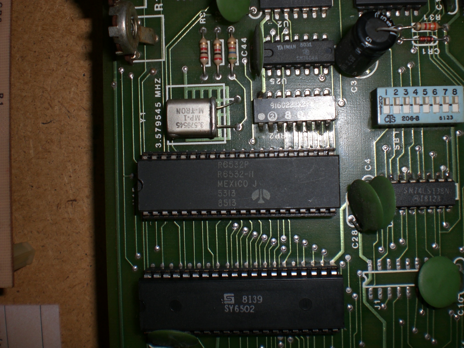

Yep le son refonctionne ! j'ai tout verifié cette après midi les alim des differents CI , entrées sorties , les lignes de son a l'oscillo !
2 h passées dessus pour changer quoi ?
un RIOT les 6532 (les fameux qui avaient lachés sur mon bone busters !)
c'est cette bebete qui commande en gros les sons sur la carte son... bref il etait monté sur support j'me suis dit en dernier recours ou va le changer et hop magie !
