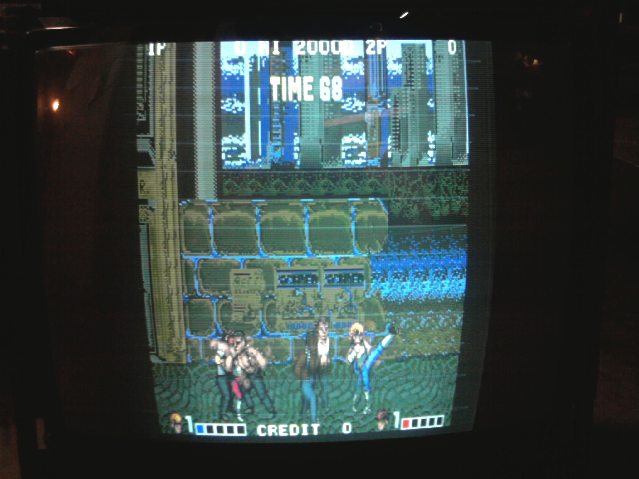

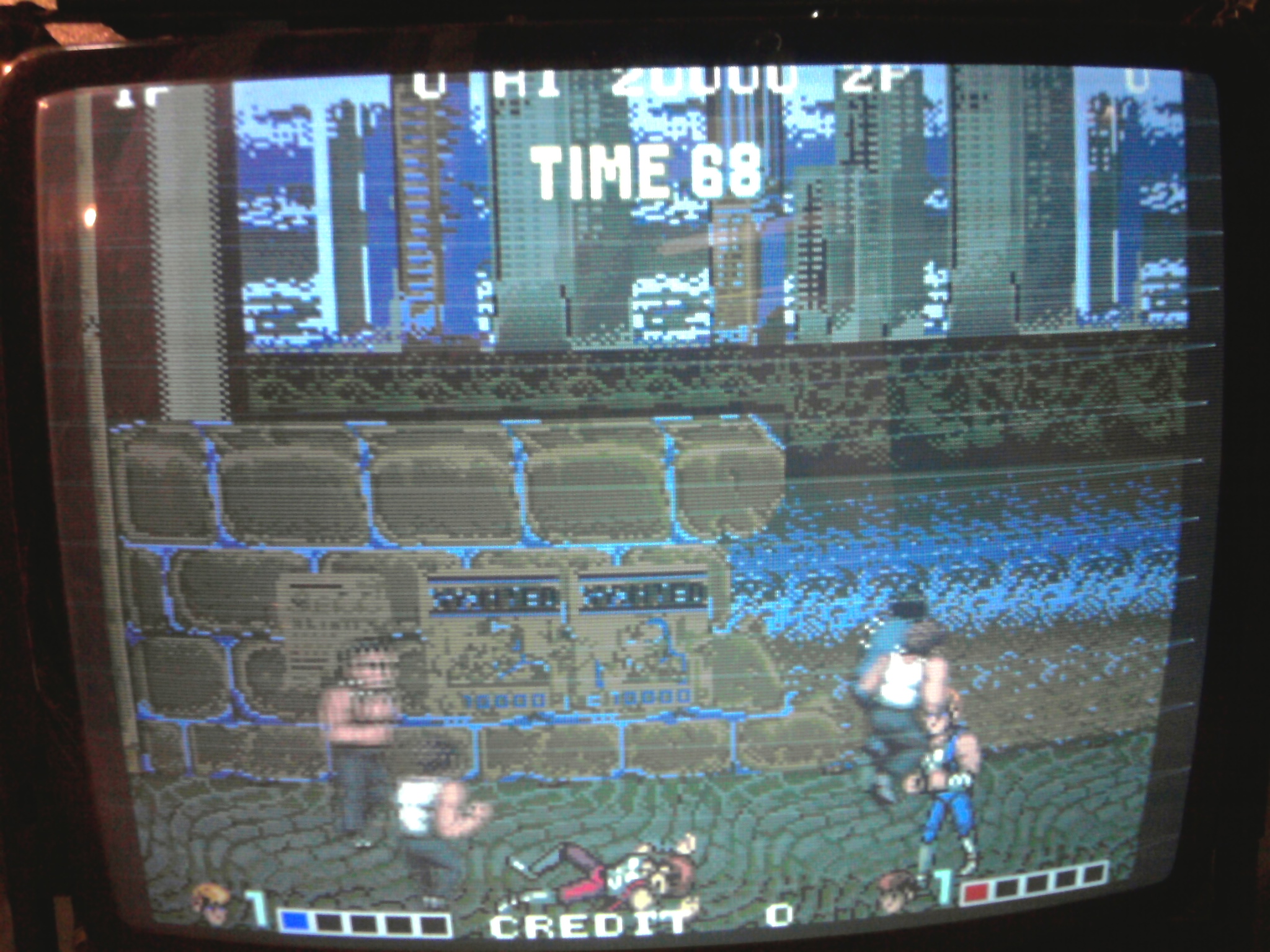

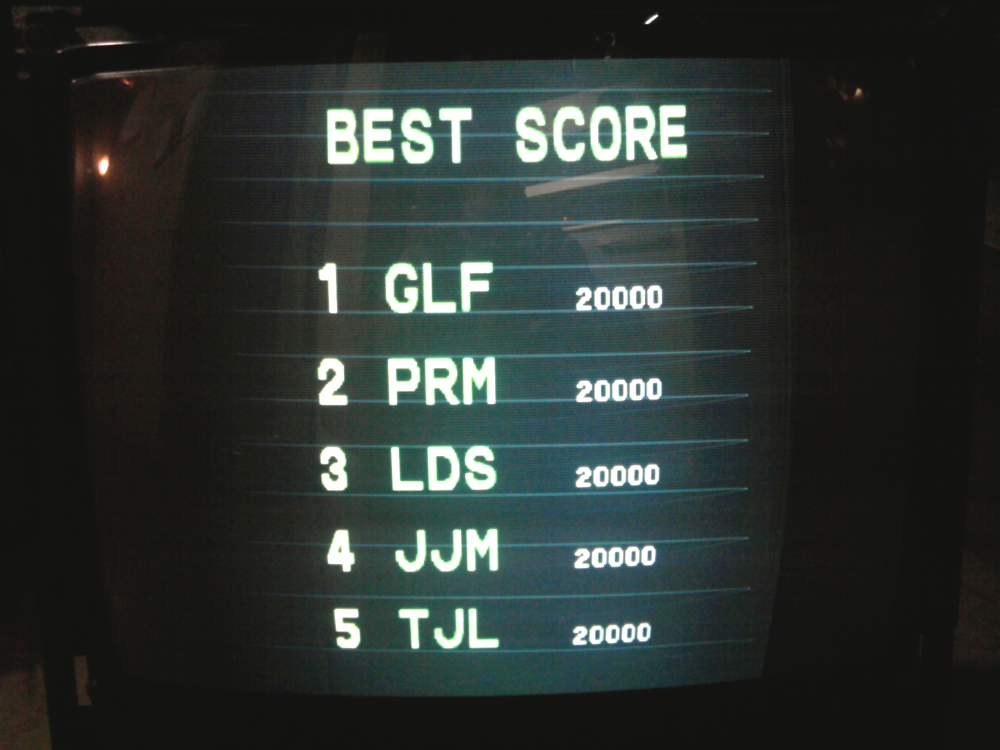

Alors, j'ai dessoudé une patte de C47 et là, c'est nettement mieux, mise à part l'apparition de lignes blanches horizontales, la geométrie est plus que correcte, jugez plutôt :
Ici, avec l'amplitude horizontale réglée au minimum, la geométrie est maintenant correcte, la tête du player 1 est visible :
Les scores sont également bien visibles(amplitude horizontale au minimum):
Je présume que le problème ne provient pas directement de C47, puisque ce dernier a été changé.

Alors, j'ai dessoudé une patte de C47 et là, c'est nettement mieux, mise à part l'apparition de lignes blanches horizontales, la géométrie est plus que correcte, jugez plutôt :
Les lignes blanches horizontales sont normales puisque que le fait de dessouder une patte de C47 rend l'effacement des retours ligne et trames inopérant.

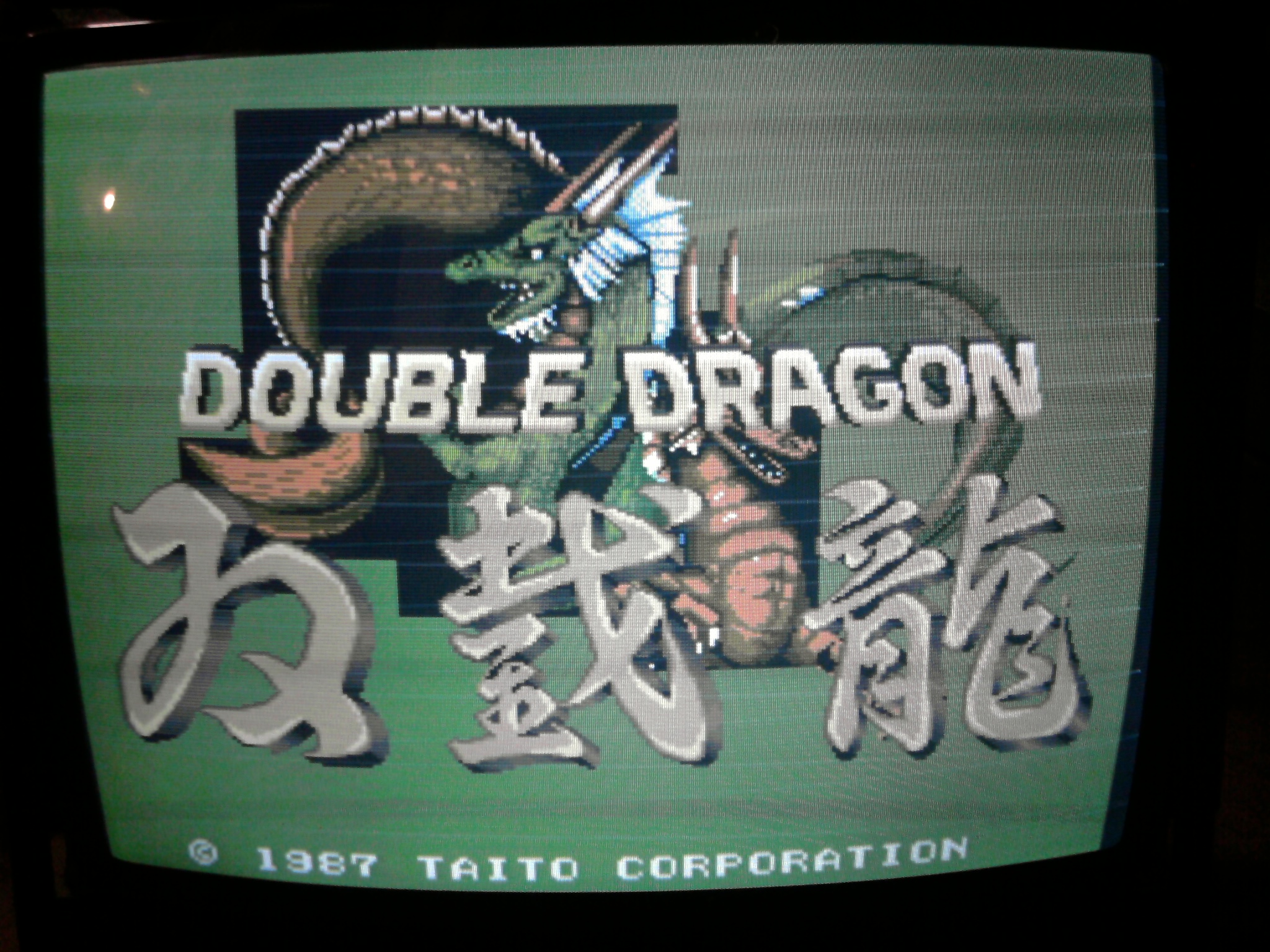

Alors, après avoir dessoudé une patte de D25, la géométrie est ok et le voile noir a disparu comme par miracle.
Cependant, je constate une luminosité assez faible par rapport à avant (sans dessouder D25).
Autre chose, en augmentant la luminosité, des lignes horizontales blanches apparaissent...???
Les photos :
Maintenant, avec une amplitude horizontale diminuée au maximum :
Conclusion, plus de problème mise à part la luminosité un peu faible.

CitationLe fait de dessouder la cathode de D27 et de connecter cette même cathode à la masse inhibe l'effacement ligne.
Après avoir dessoudé la cathode de D27...la géométrie est également correcte, pas de trace du fameux voile noir "()" mais des lignes blanches horizontales apparaissent malgré une luminosité assez faible (contrairement au premier essai ou elles survenaient quand la lumière était plus forte).
Images avec une luminosité normale :
Et avec une luminosité un peu plus poussée(amplitude horizontale au minimum):
Bref, dans les deux cas, la géométrie est bonne (le voile noir n'existe plus), reste à identifier le problème des lignes horizontales, si problème il y a...

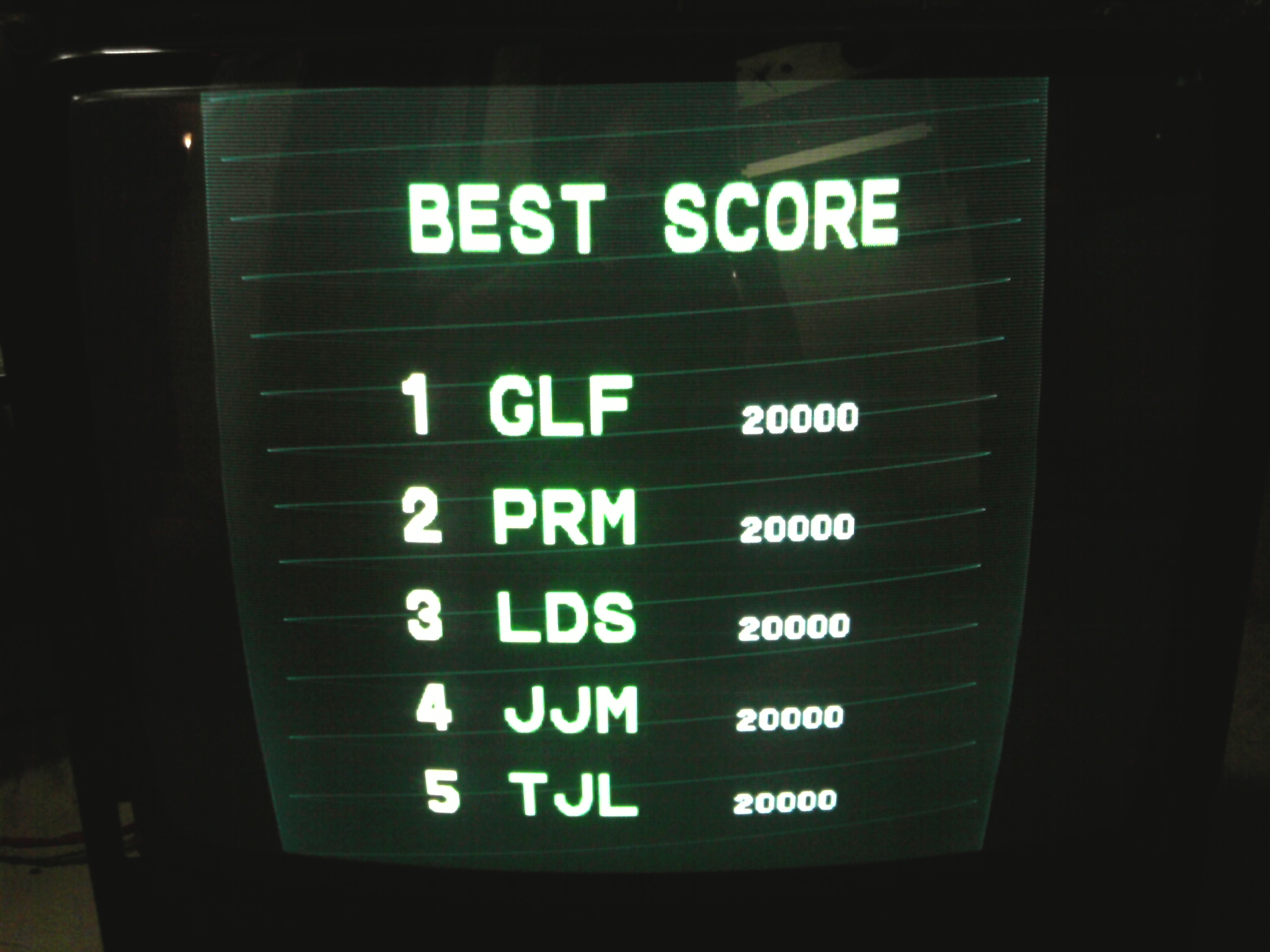

Bon, hier soir, j'ai eu le temps d'isoler la patte 13 d'IC1 et le résultat est plutôt concluant au niveau de la géométrie.
Tous les réglages (amplitude,phase...) fonctionnent à merveille et bien entendu, le voile noir n'apparaît pas.
Je me pose donc deux questions :
Est-ce IC1 qui déconne ? ou des composants en relation avec IC1 ?
Quelques photos :
Avec une amplitude horizontale diminuée au maximum (le voile noir n'apparait plus) :
A suivre...
