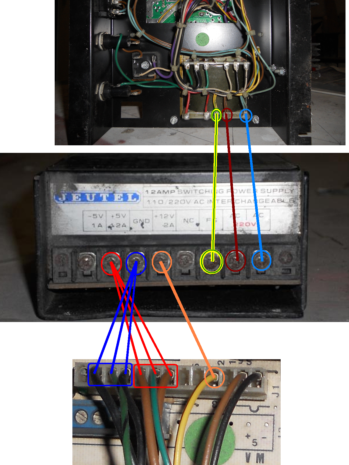

Les alimentations d'origine N'Styl sont des alimentations de m... Elles régulent tellement mal le +5 volts qu'il faut le retoucher à chaque fois que l'on change de carte de jeu, c'est pour cela qu'elles sont équipées d'une carte voltmètre pour pouvoir plus facilement le contrôler.
Rien ne vaut une alimentation à découpage comme celle d'origine Jeutel que tu projettes d'y câbler en remplacement.
  • Le secteur 220 volts peut être récupéré au niveau du primaire du transformateur, il suffit de dessouder les deux fils aboutissant sur chaque cosse, éventuellement de les prolonger en évitant de le faire avec un domino, et de les raccorder sur le bornier à vis de l'alimentation Jeutel.
    Avant de mettre sous tension il est nécessaire de vérifier que les fils bleus et marrons correspondent bien au neutre et à la phase de la prise secteur de la borne et que les fils verts/jaunes correspondent bien au contact de terre de cette même prise.
  • Concernant le 0 volt et le + 5 volts à récupérer sur le connecteur J1, il sera nécessaire de sertir les 3 câbles de chacune de ces alimentations sur la même cosse coté alimentation Jeutel.
  • Les 2 fils restants, utilisés par le voltmètre N'Styl, sont maintenant inutiles et peuvent être coupés au plus court.
  • Le -5 volts qui n'était pas cablé à l'origine, peut l'être maintenant. Il suffit de raccorder le -5 volts présent sur le bornier de l'alimentation Jeutel aux broches A5/E et B5/5 du connecteur Jamma.

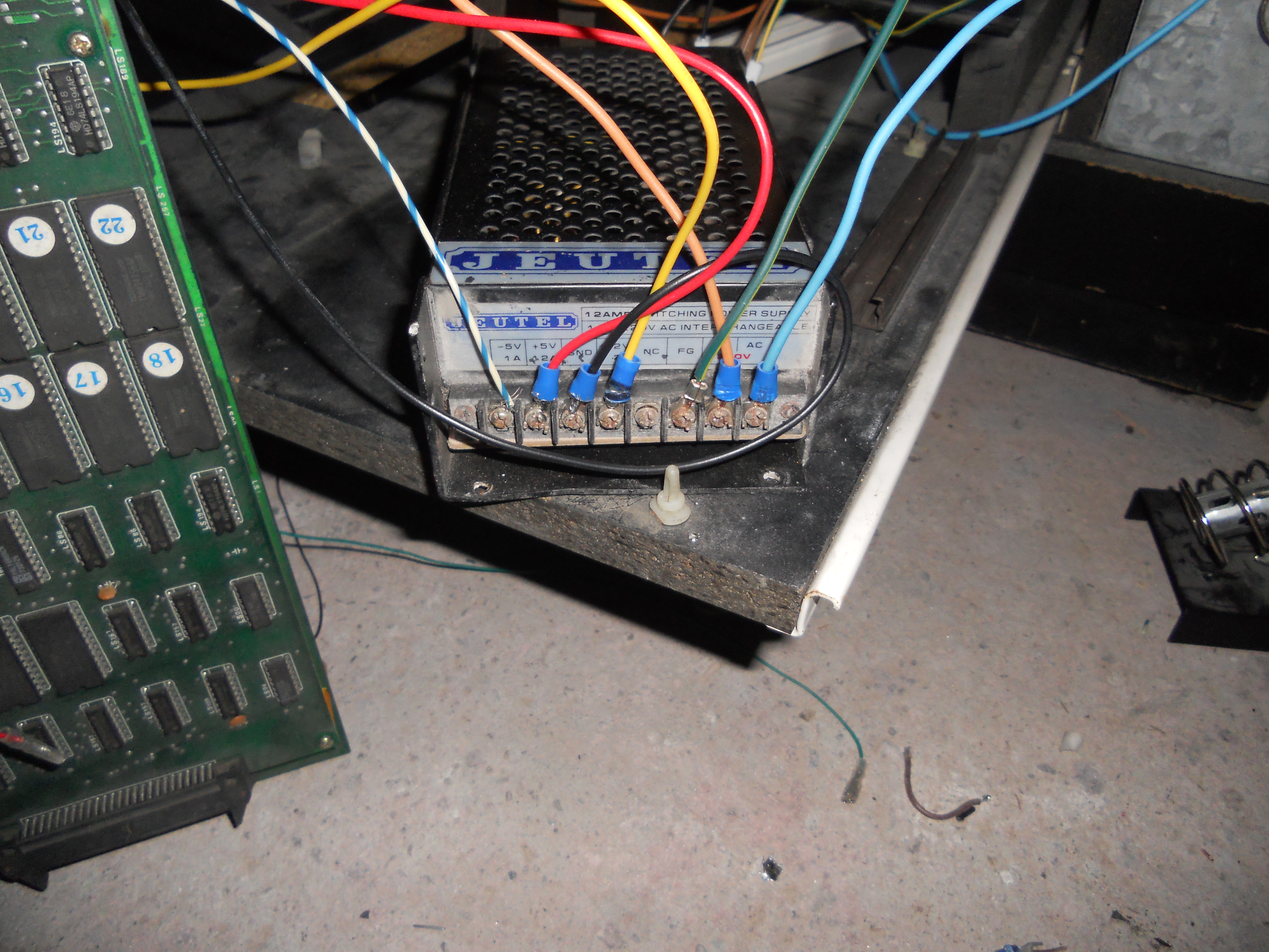

tagada
#20
et voila
c'est un branchement provisoire, s'était pour tester, j'ai fait avec les moyen du bord, faudra tout mettre au propre, j'avais même pas assez de cosses pour le -5v
c'est ça vivre dans un petit village.
