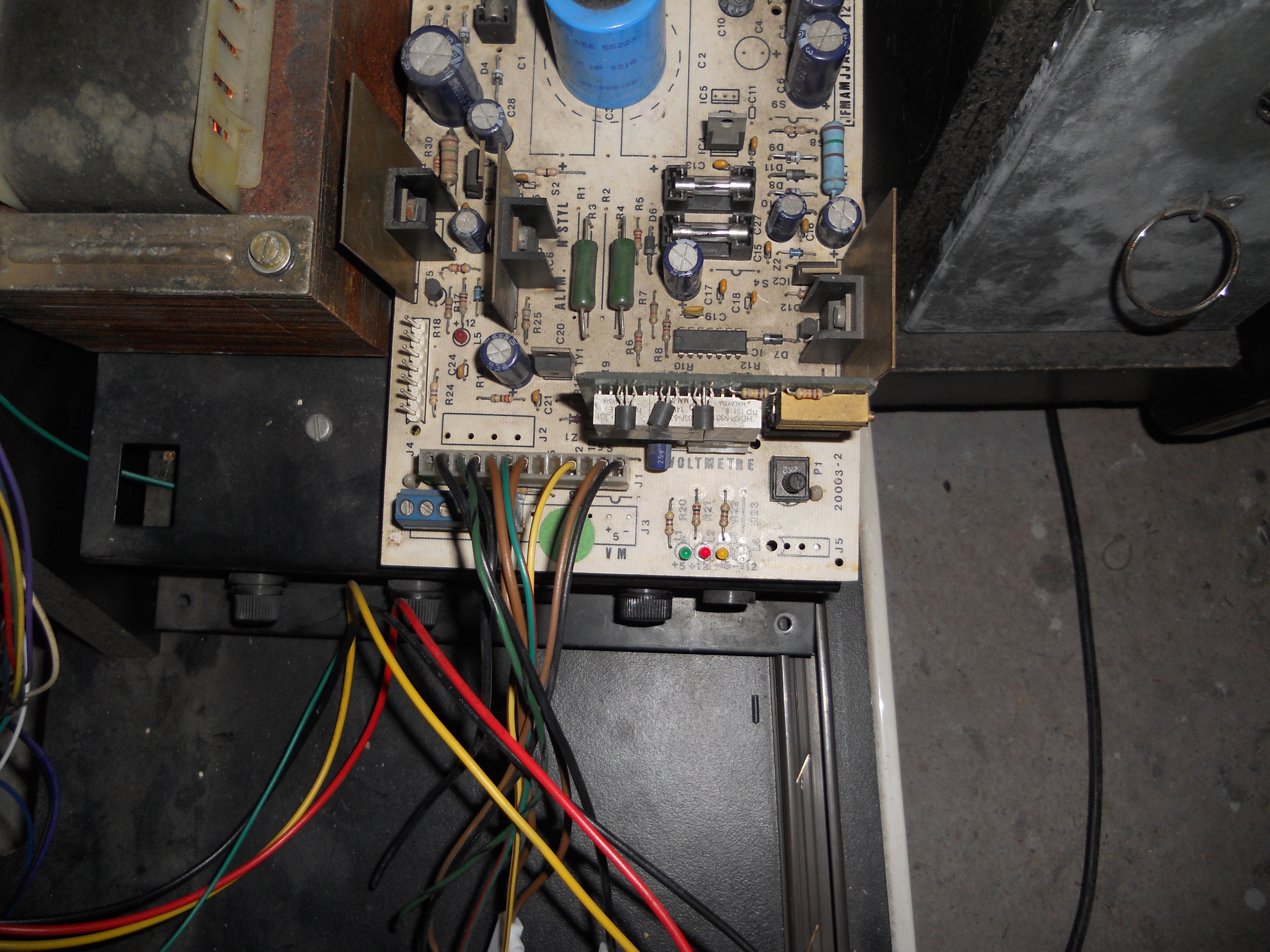

bonjour,
je suis une grosse quiche et il est vrai que quand j'ai un souci je suis vraiment dans la merde .....
voilà j'ai l'alim de mon n'style qui est raide ( je crois )

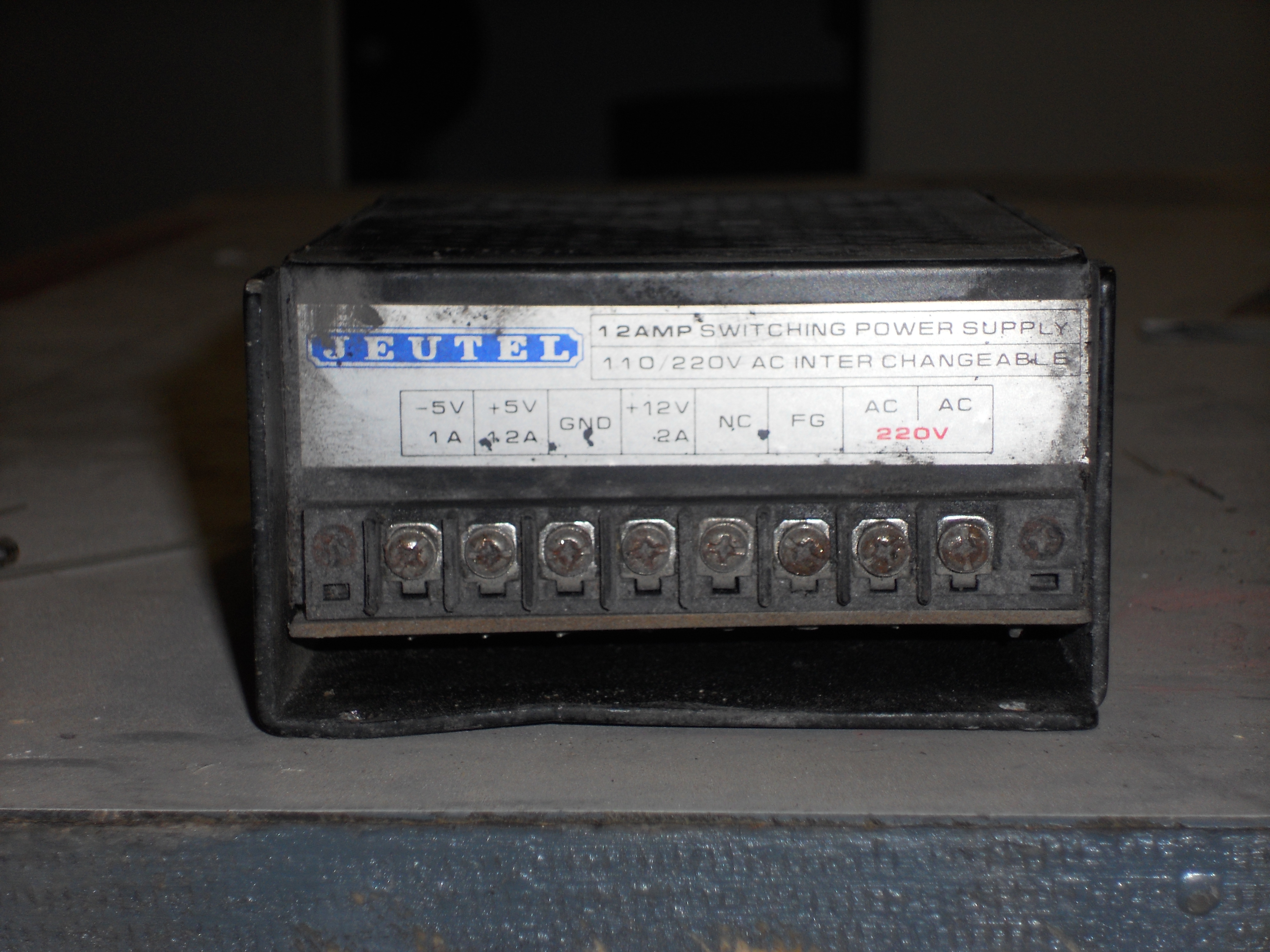

j'aimerai savoir comment la changer avec une alim a découpage d'une jeutel.
j'ai fais quelques tofs
sur cette photo les trois témoins vert rouge jaune s'allume , le vert clignote par contre
j'aimerai remplacer ça par l'alim a découpage que voici

Il faudrait poster des photos supplémentaires :
  • Une du bloc alimentation à l'identique de la première mais prise sous un autre angle pour mieux voir les sérigraphies des connecteurs J1 et J3.
  • Une photo du connecteur ou des fils qui étaient raccordés dessus ces deux connecteurs.

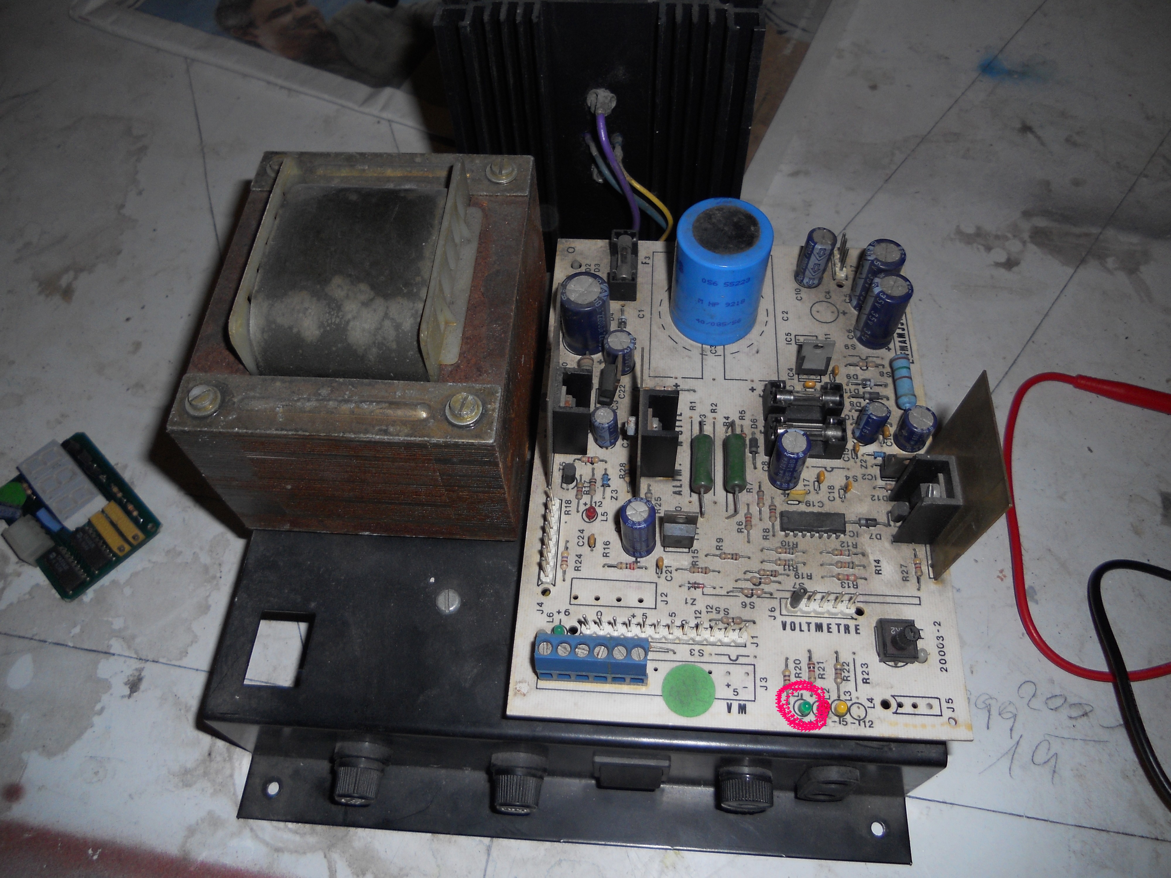

ici entouré de rose c'est la diode qui s'allume et s'éteint tout le temps
et la vue de dessus
gc339
#6

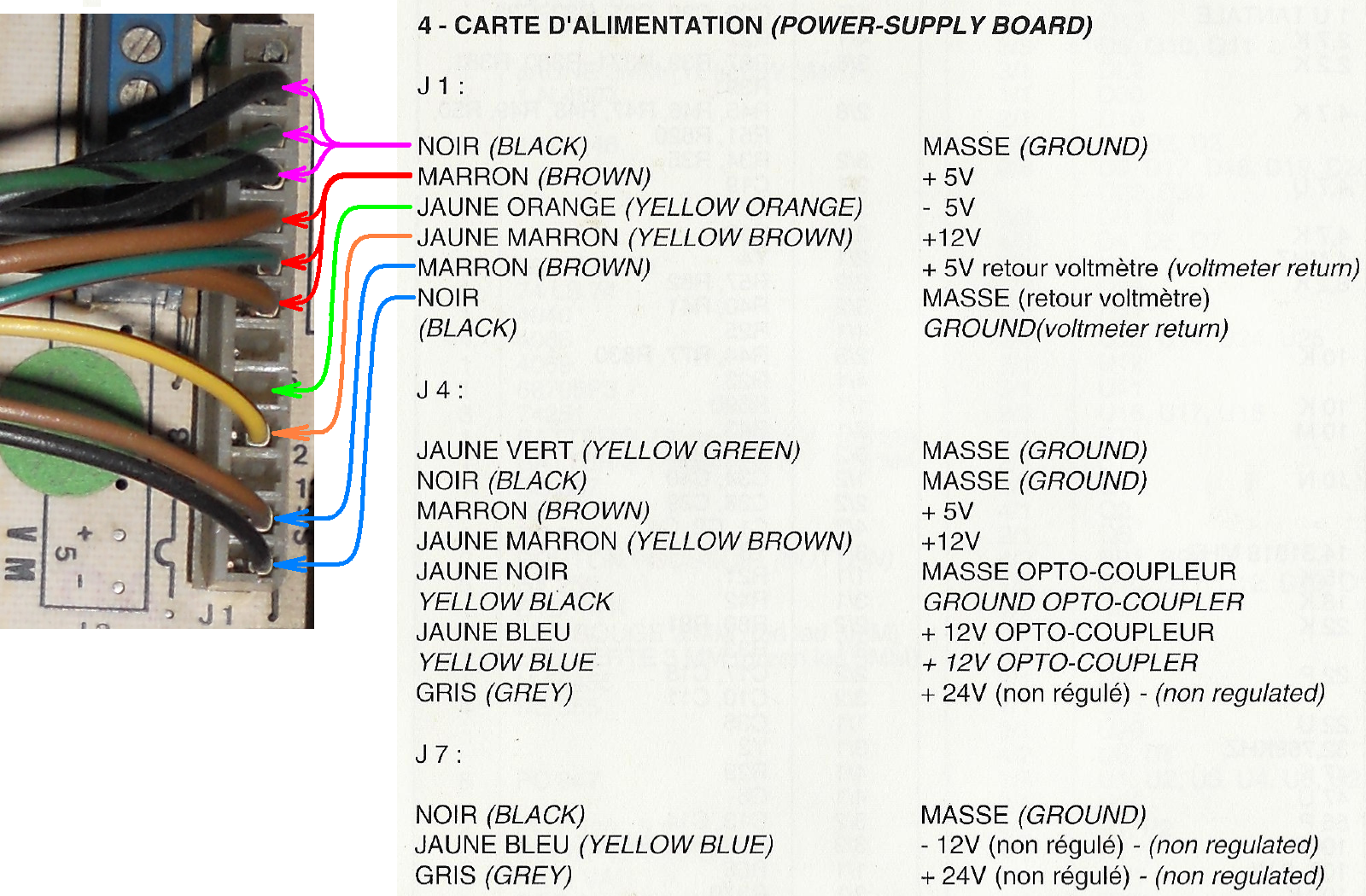

C'est déjà beaucoup plus clair ainsi, avec la dernière photo on peut déjà déduire que le -5 volts n'est pas câblé sur le connecteur Jamma de la borne.
Le schéma de l'alimentation issu de la documentation technique N'Style : http://arcade-system.com/downloads/manuels/cabs/nstyl_mns.zip
Identification des fils du connecteur J1 :
Le problème, c'est que cette alimentation fournit une tension de +24 volts pour une carte de gestion sur le connecteur J4. Tension que ne délivre pas l'alimentation d'origine Jeutel.
Peux tu poster des photos de l'intérieur de la borne ainsi que des photos de tous les circuits imprimés autres que l'alimentation et la carte de jeu Jamma afin de vérifier la présence de cette carte de gestion.

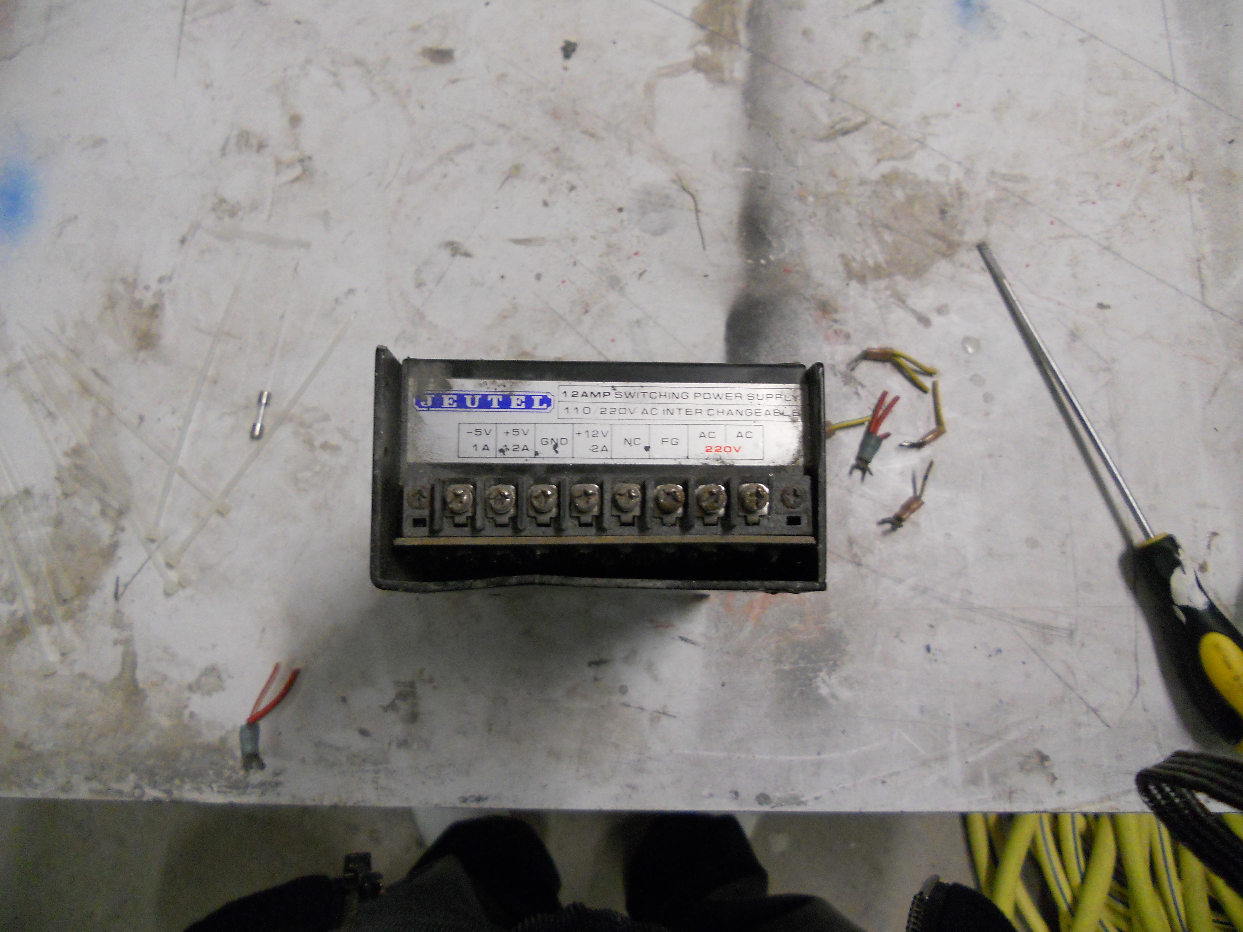

#10
OK.
Maintenant peux tu faire une photo de l'alimentation Jeutel et la poster, la même que celle-ci mais après avoir retiré les cosses sur le bornier.
J'ai besoin d'une photo avec un bornier propre afin que je puisse la reprendre pour dessiner les connexions à réaliser.
Merci.
