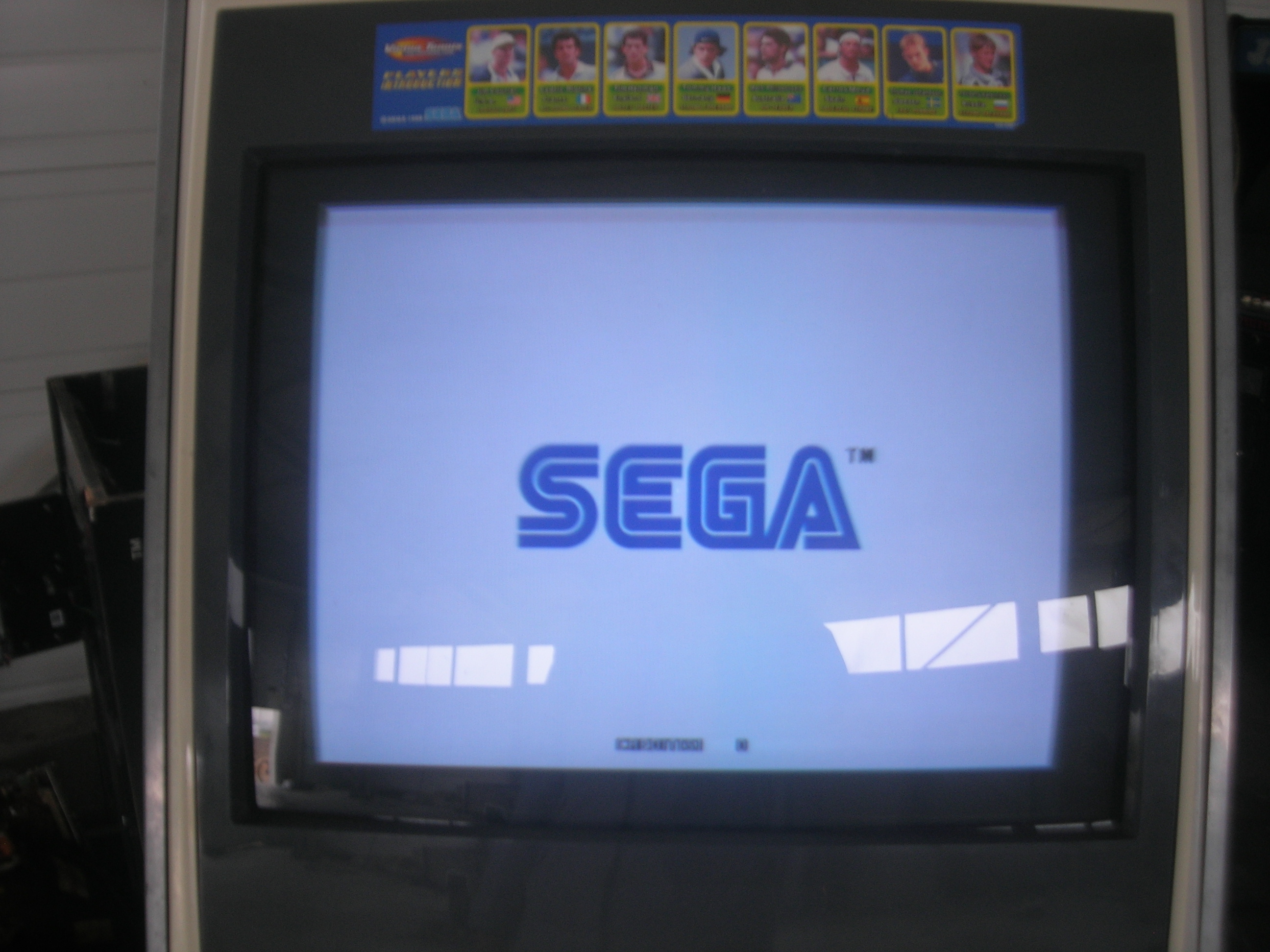

je reviens donc à mon probléme que je pense ni + ni - à un probléme de chauffe ou de sous voltage de la HT au démarrage
mais avant d'en tirer des conclusions trop hâtive, autant vous faire part des symptômes :

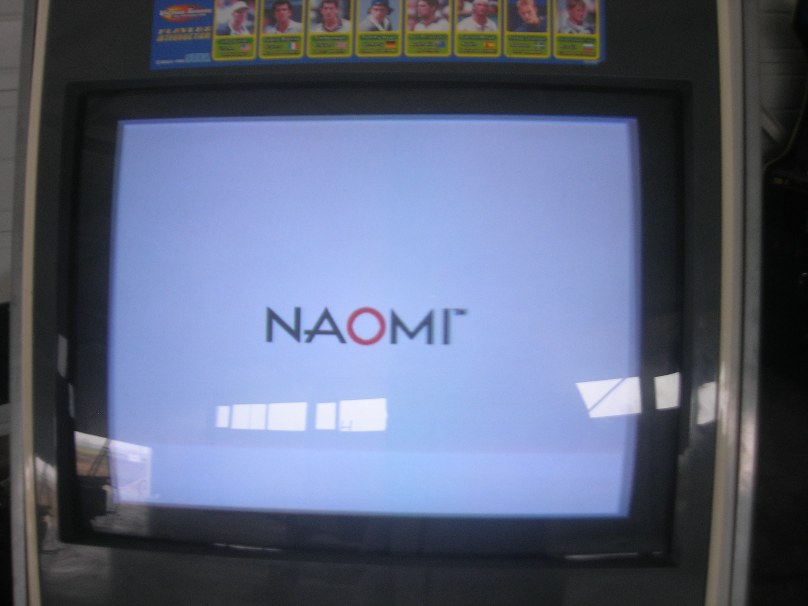

1 ) à froid : la luminosité est faible, l'écran n'est pas à la bonne taille et quand la dominance est blanche, la taille de l'image n'est pas stable : elle augmente / diminue de façon réguliére 2 fois par secondes : c'est flagrand lors du logo " sega " et il y'a des bruits de grésillements dans le transfo HT ( voir photo )
2 ) au bout de 10 minutes : l'image est toujours + petite mais la luminosité augmente et quand le blanc est dominant, l'écran ne "vibre" plus :
3 ) au bout d'1/2 heure, tout est normal et il n'y a plus de bruits de grésillements , ni dans le transfo, ni dans la têtine( à noter que si l'image n'est pas tout à fait centrée, c'est dû au fait que j'ai touché les boutons de réglages  ;D )

moi je penserait plus a un condo qui ne ferait plus sont boulot corectement !
cysgouil
Ton écran est un sanwa 29e31s on trouve la doc gratuitement sur le net, peut être même sur le fofo. Tu devrais déplacer ton sujet dans la bonne section (électronique) pour que les pros te répondent sur ton pb qui doit être à n'en pas douter un souci de platine. Après condo ou pas à voir ils sont souvent fautifs mais ne sont pas les seuls, il faut faire des tests pour diagnostiquer d'où vient la panne!
Bon courage
kaneda56
les problèmes qui se résolvent à la chauffe peuvent laisser à penser qu'un capkit serait nécessaire, et eventuellement faire un gros check des pistes et des soudures des différents éléments.

Pour savoir ce que tu peux mettre comme platine sur ton écran , la meilleure des choses à faire est de mesurer la valeur des bobinages du yoke ...
Tu vas obtenir une valeur en henry ( vu que c'est une self ) , note qu'il te faut la valeur horizontal et vertical , ainsi que leur valeur ohmique . APrès il suffit de regarder si la platine répond à tes valeurs .
