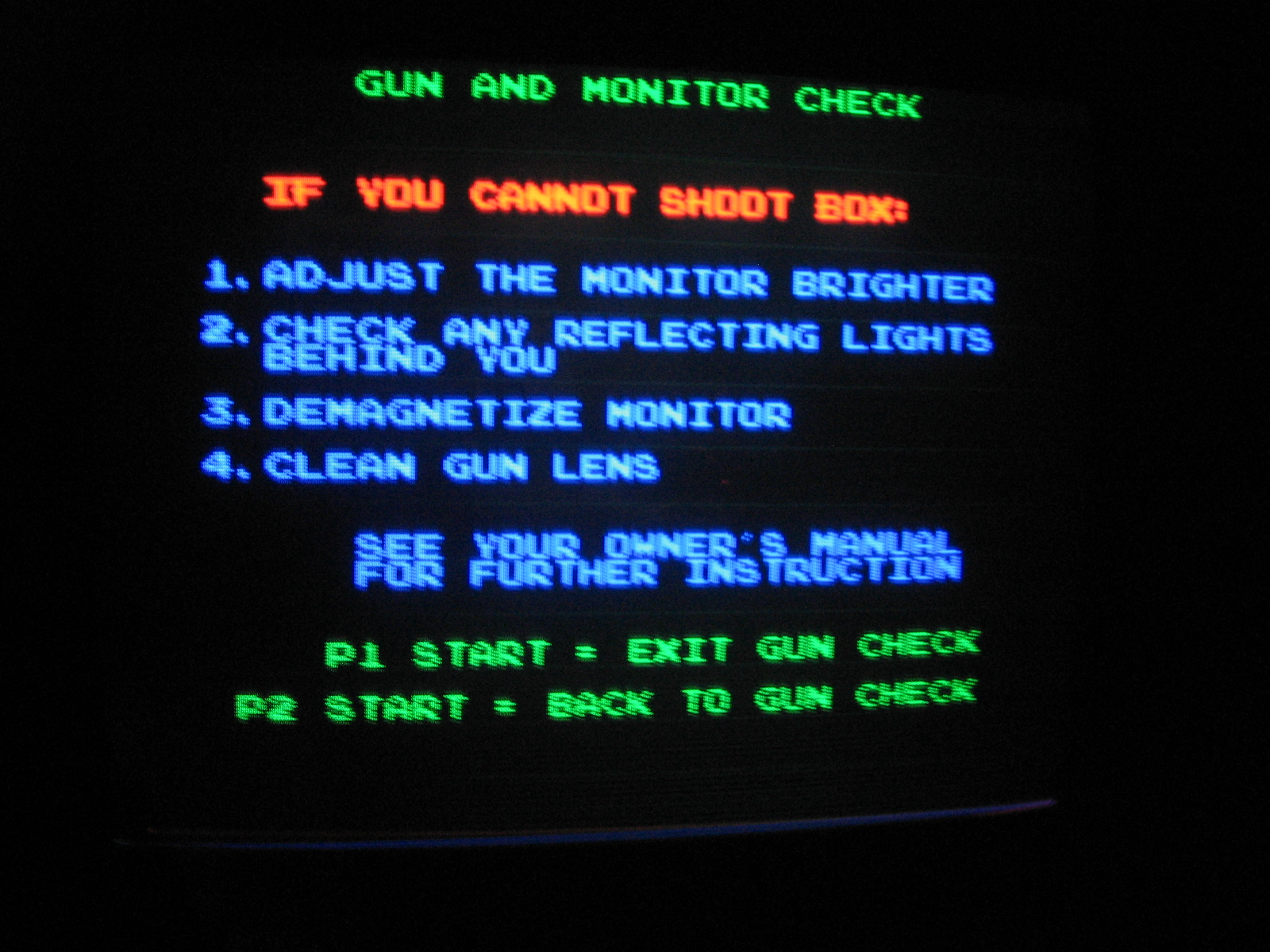

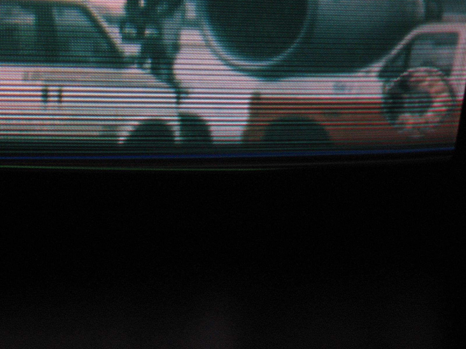

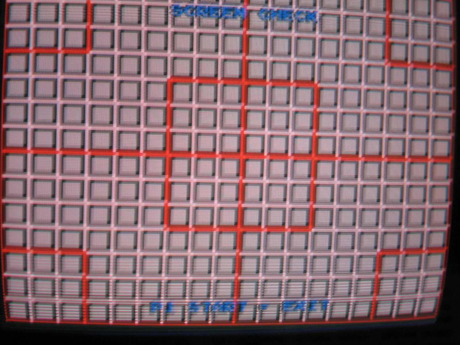

Voici les photos, sur les 2 premières on voit bien les traits de couleurs et cette impression de superpositions de lignes vu qu'il y a des lignes noires en bas. Sur la 3eme on remarque donc bien les lignes qui rendent flou le texte, il y a un peu la même chose en haut mais en moins flagrant.

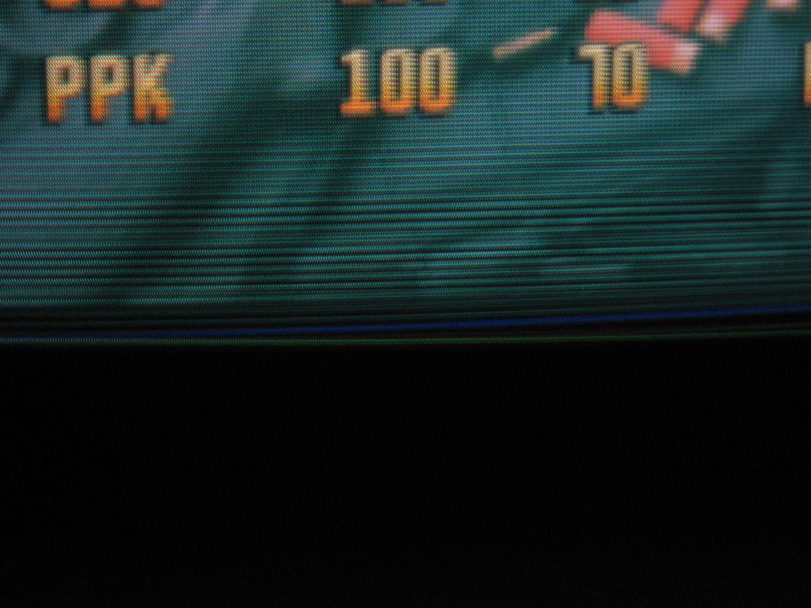

Sur la dernière photo on voit les lignes en bas mais aussi des lignes parallèles sur le fond noir.

J'ai changé les condensateurs sur le module E/O (3) et sur le module tube (1), avec quelques petits réglages le format de l'image est nickel, en augmentant l'amplitude j'arrive à tirer les traits de couleurs qui était en bas de l'écran sans diminuer l'image donc tout va bien. Les traits parallèles en arrière plan ont disparus, il ne me reste donc plus que les traits noirs qui paraissent "vide" sur l'image du jeu en bas et en haut (moins flagrant).
J'ai donc pu faire une petite partie et tout fonctionne correctement ! Des idées pour les traits noirs ?

J'ai testé sur une borne fonctionnelle et aucun soucis sur la PCB,  le jeu s'affiche nickel.. C'est donc bien un problème de la platine mais je ne vois pas vraiment quel est le soucis ...
