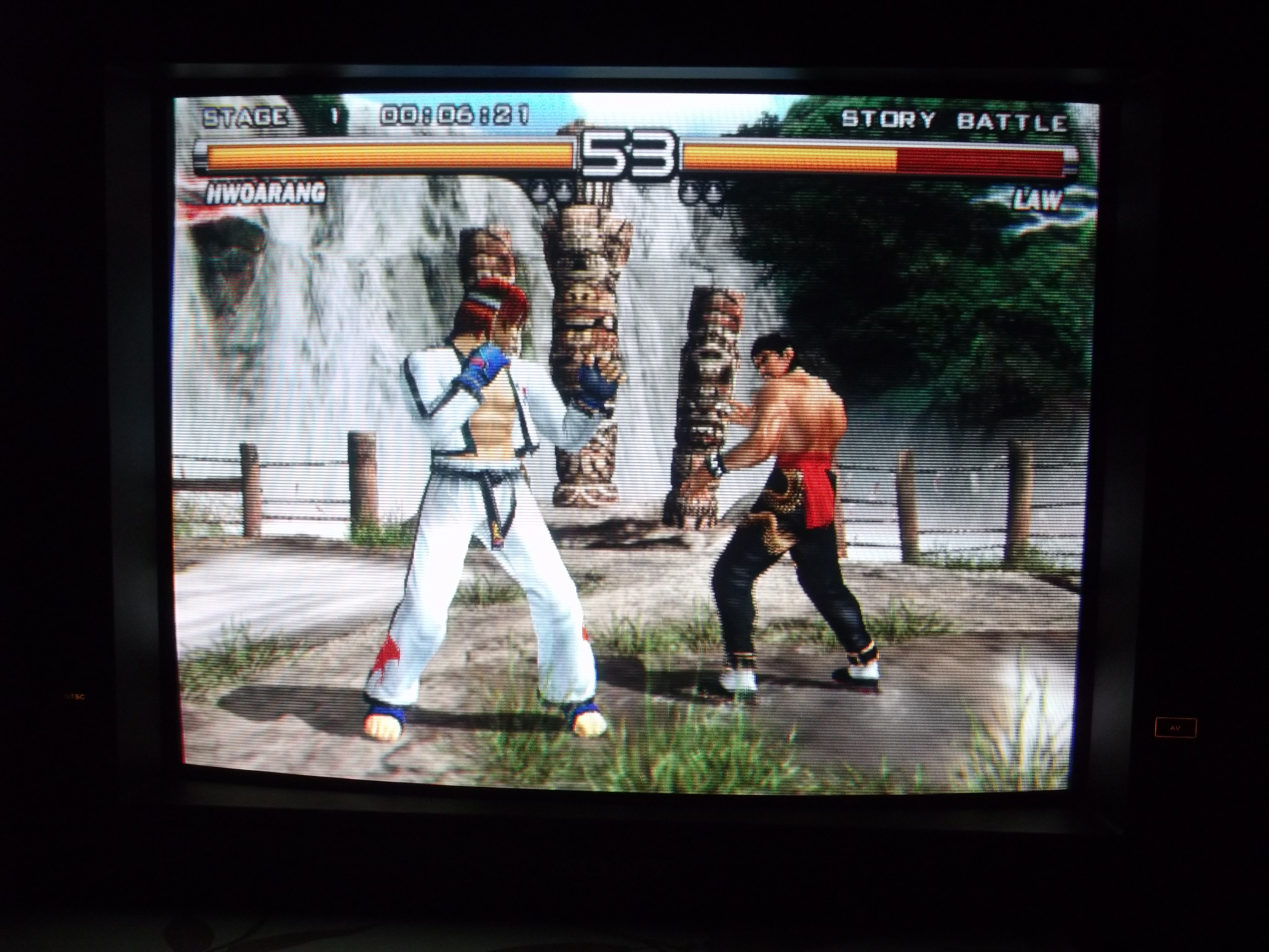

problème : après plusieurs essai de différentes sources (playstation 1 et 2 , jeux en PAL 50 et NTSC 60 Hz) le problème et le même, cad l'image et a peu pres net sur une bande verticale au milieu mais et plus flou et tremble sur les cotés. De plus sur les deux cotés de l'écran se produit une sorte de vague qui ondule (comme un défaut de géométrie qui bouge)

J'ai donc continué les test avec mon écran est une chose étrange c'est que l'écran réagit différemment en fonction de la source envoyé.
L'écran et bien plus stable en 50hz qu'en 60 mais il subsiste toujours un problème.

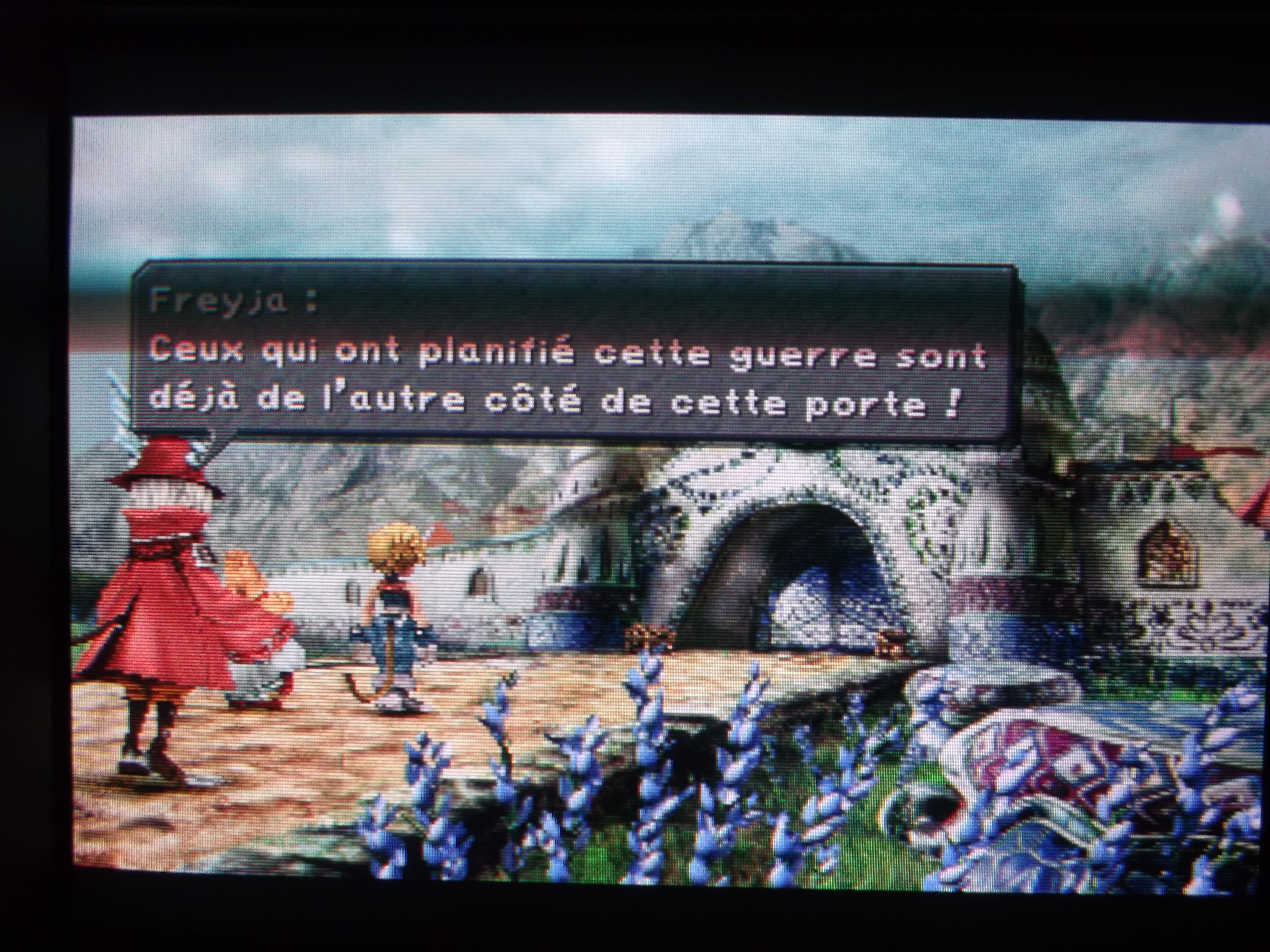

Voici une vidéo avec une ps1 pal et FF6 en pal
http://www.youtube.com/watch?v=t3xCBnb-OpU
L'écran ne vibre plus ne tremble plus par contre subsiste cette vague sur le coté de vitesse moyenne.
Voici une vidéo avec une ps2 jap et FF12 en US
http://www.youtube.com/watch?v=U2EvRuC2fpU
l'écran vibre et tremble beaucoup et l'ondulation va tellement vite que ca dédouble la ligne
Enfin une vidéo avec une ps2 jap et FF12 en pal patché 60Hz
http://www.youtube.com/watch?v=Yb51WeZKAsI
L'écran ne vibre et ne tremble plus et l'ondulation et bien plus lente
