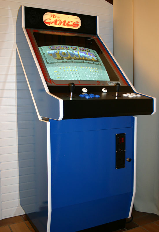

Une petite mise à jour de mon WIP car j'ai finalement reçu le T-Molding et qu'il est posé. C'est bien plus clean comme ça.
On remarquera sur la photo que la porte ne ferme pas à fond. Il faudra que je regarde ça. Visiblement la fermeture a été posée trop en avant.
Entre temps, je n'ai pas eu besoin des HP commandés, je me suis débrouillé avec un 2.1 récupéré et le son donne carrément bien !
J'ai donc juste posé (calé) les petites enceintes derrière les trous des HP et pour masquer la lumière du marquee sans restreindre le passage du son, j'ai découpé des vieilles chaussettes noires en coton que j'ai fixé comme il faut derrière les grilles des HP. Le son passe de façon identique mais plus du tout la lumière :)
Enfin l'adaptateur USB 2 joueurs ne me servira a rien pour le moment lui aussi, je me suis très bien débrouillé sans pour câbler tous les boutons avec un adaptateur USB pour le joueur 1 et le J-Pac pour le joueur 2.
Il me reste à régler quelques détails pour finir :
- J'ai décidé de remplacer la vitre (qui est pas mal rayée) et de refaire le bezel en noir uni, bien propre.
- Je vais remplacer les vis inox du monnayeur par des vis à 6 pans creux noires bombées, ça fera mieux fini.
- Enfin, je vais ajouter une power LED (blanche) du PC derrière le bouton de retour des pièces du monnayeur.
2 photos du WIP à 90% de ma N'Styl Mamecabisé.

Et voilà, j'ai terminé ce WIP aujourd'hui !
Il s'en sera passé du temps depuis mon dernier post... faute de temps mais aussi pour l'histoire de la vitre et du bezel.
J'ai fais faire le bezel par une boite spécialisée dans la découpe et la pose de plastique à 2 pas de chez moi. C'est ultra propre !! je suis super content du résultat (au delà de mes espérances).
Le bouton du monnayeur est désormais lumineux quand le PC de la borne est allumé.
Il me restera des vis à trouver pour remplacer celles du monnayeur, mais c'est vraiment quand j'en trouverai lors d'une balade.
Les + :
- Le son ! le fait d'avoir installé un 2:1 avec le caisson de basses dans le bas de la borne a été vraiment une bonne chose. Le son est carrément top.
- La config PC est parfaite (de mon point de vue). Boot ultra rapide, Groovy Mame avec pilote ATI hackés 15 Khz, un Mala configuré avec des liste de favoris par type de jeux (puzzle, shmup, fight, etc) et également Daphnée avec Dragon's Lair devant lequel j'ai tant bavé quand j'étais gamin alors que j'avais pas une thune pour mettre dedans.
Les - :
- Le rebouchage du panel (la fente du passage de pièces pour être précis) que j'ai merdé : on distingue encore la fente :(
- La peinture bleue du meuble à un peu coulé sous le panel. Ca ne se voit que si on se baisse et on regarde sous le panel, mais je le sais et ça m'agace... Sur les sides, il y a également 2 ou 3 "grains" sur la peinture. Ca aurait pu être pire mais c'est quand même pas mal.
- Malgré un gros ventilo installé à l'arrière de la borne, alimenté par l'alim du PC, ça chauffe là dedans !!
Grace à ce WIP mais aussi à ce forum, j'en aurai appris des choses... Merci à tous ceux qui m'ont aidé et inspiré avec leurs propres WIP !
J'ai trop envie d'en faire une autre mais je vais me laisser du temps. La prochaine sera une 100% maison.
La petite photo pour conclure (avant / après) :

Lomax
Merci :)
La peinture est une simple Dulux Valentine "bleu de bretagne".
Le rouleau est un rouleau (neuf) classique pour ce type de peinture (laque).
Aucun verni.
J'ai poncé le mélaminé des sides correctement pour avoir une surface bien clean avec du gros grain. Puis j'ai re-poncé avec un grain plus fin pour avoir un touché lisse, puis j'ai super bien nettoyé la poussière.
Ensuite j'ai passé une bonne couche d'apprêt spécial mélaminé ! Je crois que ça a été la clé de la réussite de la peinte sur les sides.
Enfin 2 couches de peinture avec une bonne attente entre les 2 couches pour être sûr de pas louper mon coup vu l'effort que ça avait demandé.
La prochaine fois, maintenant que je le sais, j'humidifierai avec un spray le sol et tout ce qui peut avoir de la poussière pour éviter que celle-ci ne s'envole avec un courant d'air et se repose sur la peinture qui sèche... ça m'est arrivé et ça se voit à des endroits, de prêt.
De loin, on dirait que c'est pas moi qui l'a fait  =:))
