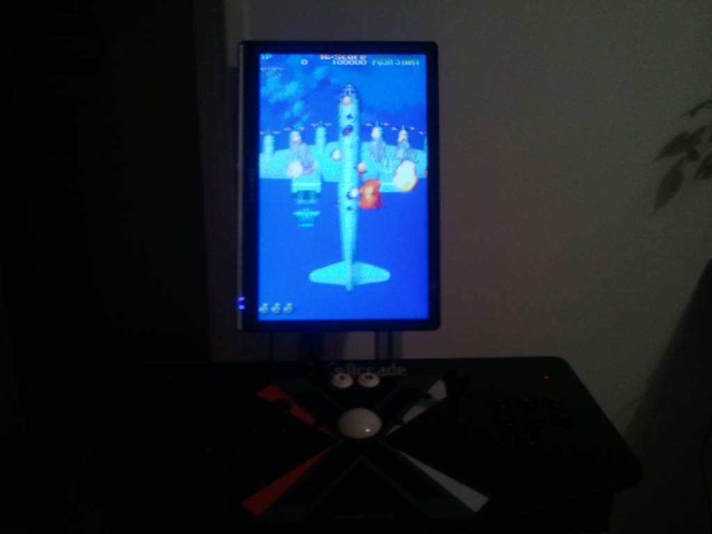

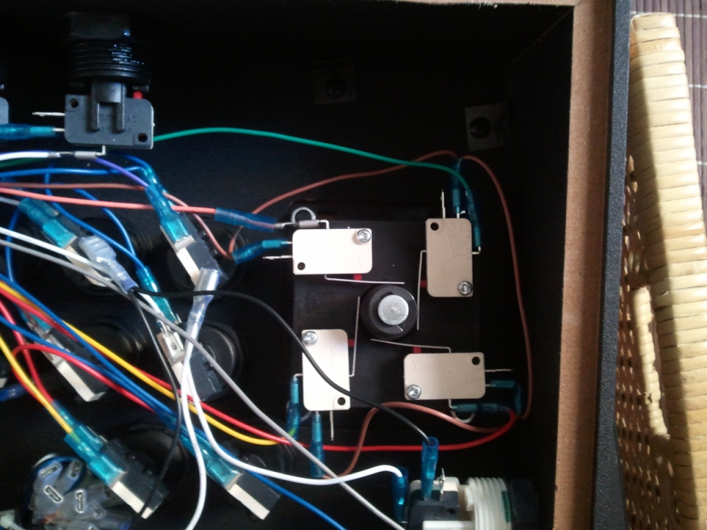

Pour l'instant tout fonctionne bien à part :
- L'eeepc qui est tres ligth pour certains jeux   >:(
- Un des deux sticks de l'X-arcade qui déclenche trop tôt quand on va vers le bas (vraiment trop sensible) :?
Du coup j'ai quelques questions :
- Que me conseillez vous comme pc pour utiliser mame et des émulateurs type dreamcast, sega, snes... avec un frontend

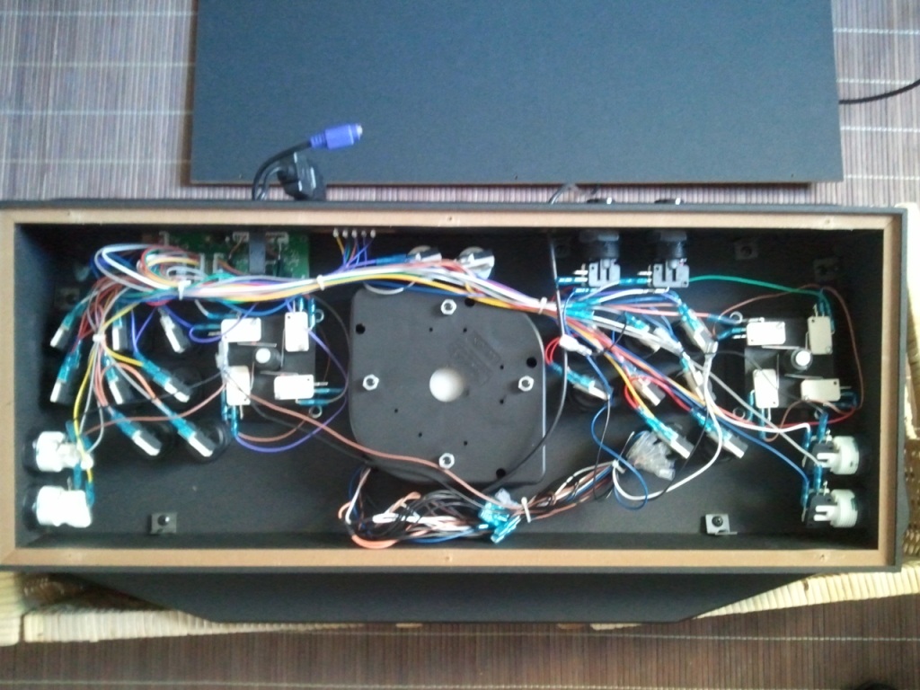

- Avant de démonter l'X-arcade ce week-end je voudrais savoir si l'on peut régler sur un stick la position des contacts pour ajuster le déclanchement des actions ?
Par avance merci  ^-
Persecutor
a vérifier pour un xarc
mais sur les sticks en poire de ce style
tu peux toujours modifier un peu la lamelle que presse sur le microswitch :)
pour le PC c'est en fonction de tes moyens ...
gros PC gros jeux .. :D :D :D

Ok merci pour l'info.
Ce soir le X-Arcade passe sur le billard... ;)

Problème X-arcade réglé :
Effectivement le problème a été réglé en tordant plus ou moins les lamelles de contacts ...
Merci Persecutor !  ^-

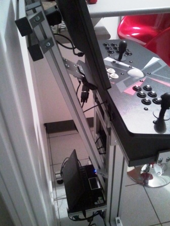

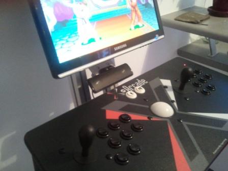

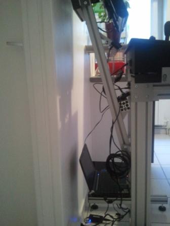

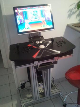

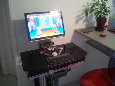

Quelques photos  et quelques adaptations ...
Ajout d'une petite barre son Logitech Z205 super efficace !!!!! Le son est vraiment bon !  ^-

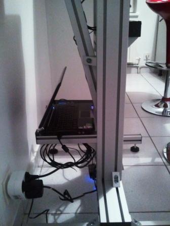

Création d'un support pour l'eeepc en attendant mieux ...  :?
Bon je sais... il va falloir ranger les cables mais les rainures de la structure alu vont bien m'aider !  ;)

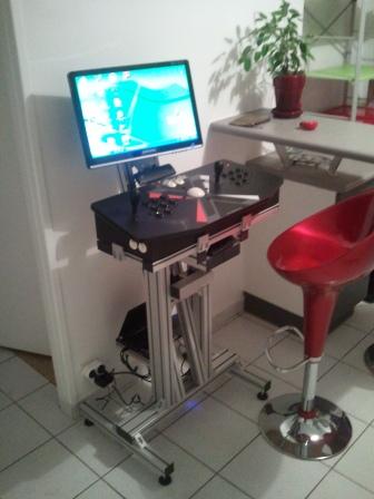

Le clavier est arrivé... impec !
Et il passe dans sont logement avec le DD externe provisoire :
La borne est opérationnelle , y a plus qu'a paufiner .... :D

Bon... Je me suis occupé des câbles de la partie supérieure de la borne qui passent maintenant dans les profilés alu et j'ai aménagé un support pour le DD externe et un hub USB.
Le support de l'eepc me servira lorsque j'aurai récupéré les entrailles d'un PC plus puissant..
BadGuigui
Franchement sympa comme projet, dommage que le X-arcade soit aussi moche!!!
Il ne te manque plus qu'un PC un chouilla plus puissant, et cela sera parfait!!!
Bref amuse-toi bien!!! ^-
