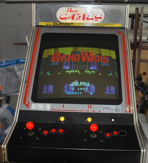

voila j'espère avoir de bons conseils et vous en remercie d'avance. si vous voulez des photos je vous en met demain  :D

Efectivement, quelques photos permettraient de se faire un peu plus une idée sur ta borne.

t'as borne est elle celle- ci http://www.arcade-museum.com/game_detail.php?game_id=7909 ?
A priori elle est en jamma, tu peux t'acheter donc une XX in 1 ... moi j'obterai plutot pour une blue elf 300 in 1, après cela dépend des jeux auxquels tu souhaites jouer.

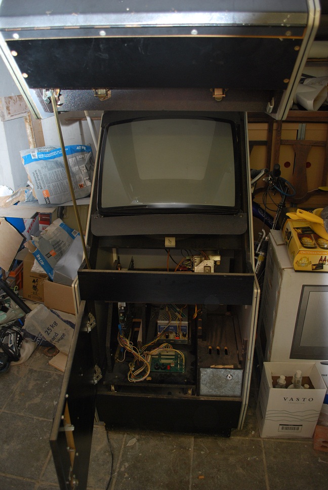

voici des photos :)
au fait j'ai cherché un endroit sur le forum pour me présenter ... mais je n'ai pas trouvé ...  :-[

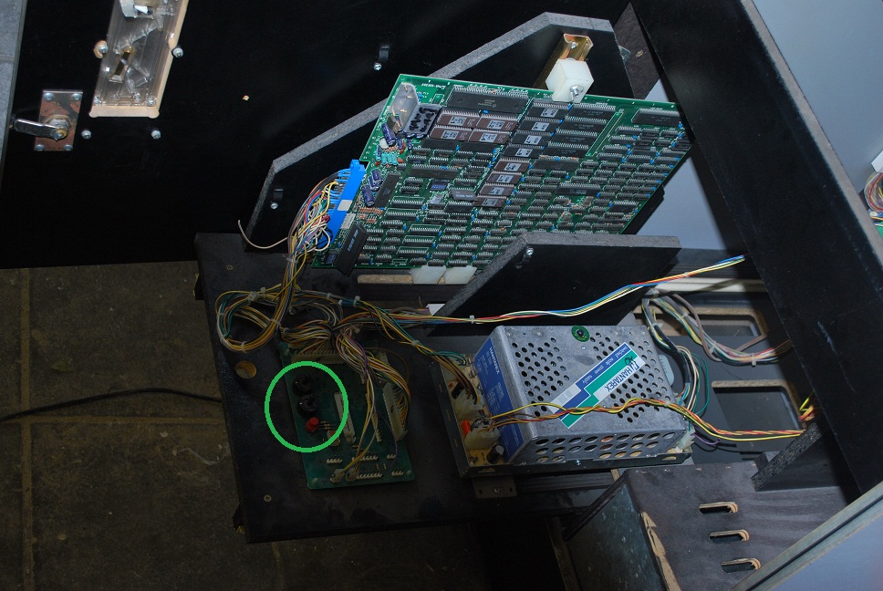

j'ai entouré en vert 2 potentiomètres et un bouton rouge que je n'ai pas encore testé et dont je ne vois pas l'utilité.
sur les photos on ne le voit pas très bien mais les cotés sont entièrement gris sans aucune déco... est-ce que cela signifie que c'est une borne refaite ? j'aurais aimé avoir la super déco de la borne que montre el_nino mais je n'ai pas cette chance.
le câblage me semble en bon état.
par ou dois-je commencé pour tester mon alimentation pour trouver la perte ? y a-t-il un composant plus sensible que les autres ?

A ce prix la c'est devenu une affaire, bonne pioche pour une première borne  ^-
EDIT = niveau déco elle est d'origine et semble plutot bien conservée.
Pour le bouton rouge, je dirais les crédits ? mais pas sur, des fadas de cette borne t'en diront plus que moi c'est sur.
