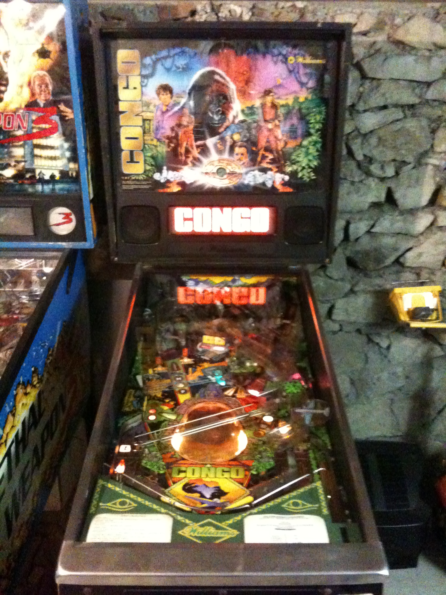

Voici quelques photos en vrac (avec le téléphone, j'avais pas pris l'appareil et la flemme de remonter les escaliers  :-\ ).

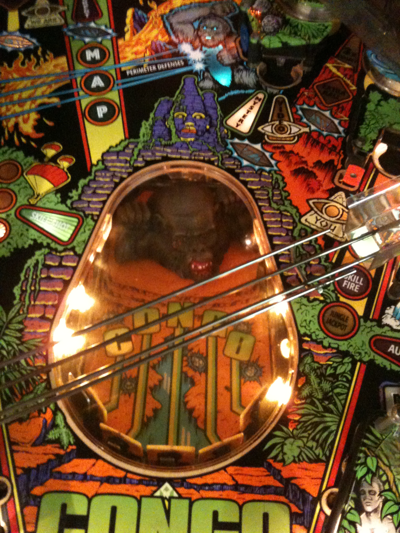

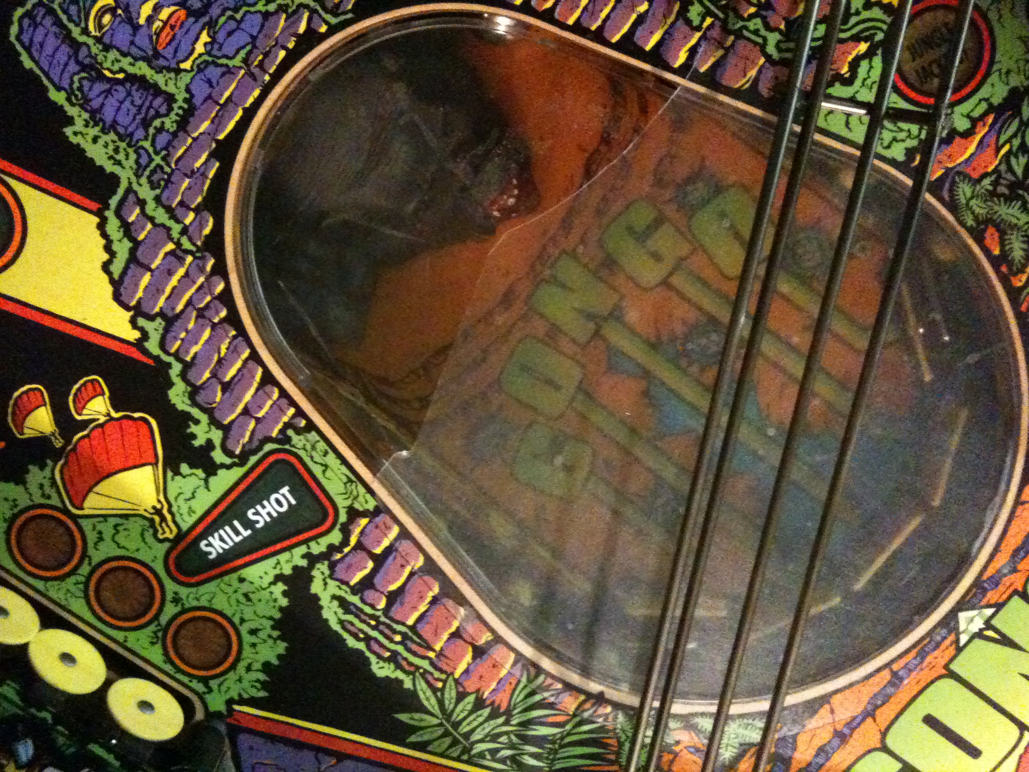

D'abord, il y avait un film de protection qui m'énervait un peu sur le gorille car beaucoup trop terne et qui n'est pas d'origine car j'ai encore le patron de découpe dans la caisse ( :D )
Je l'ai enlevé :

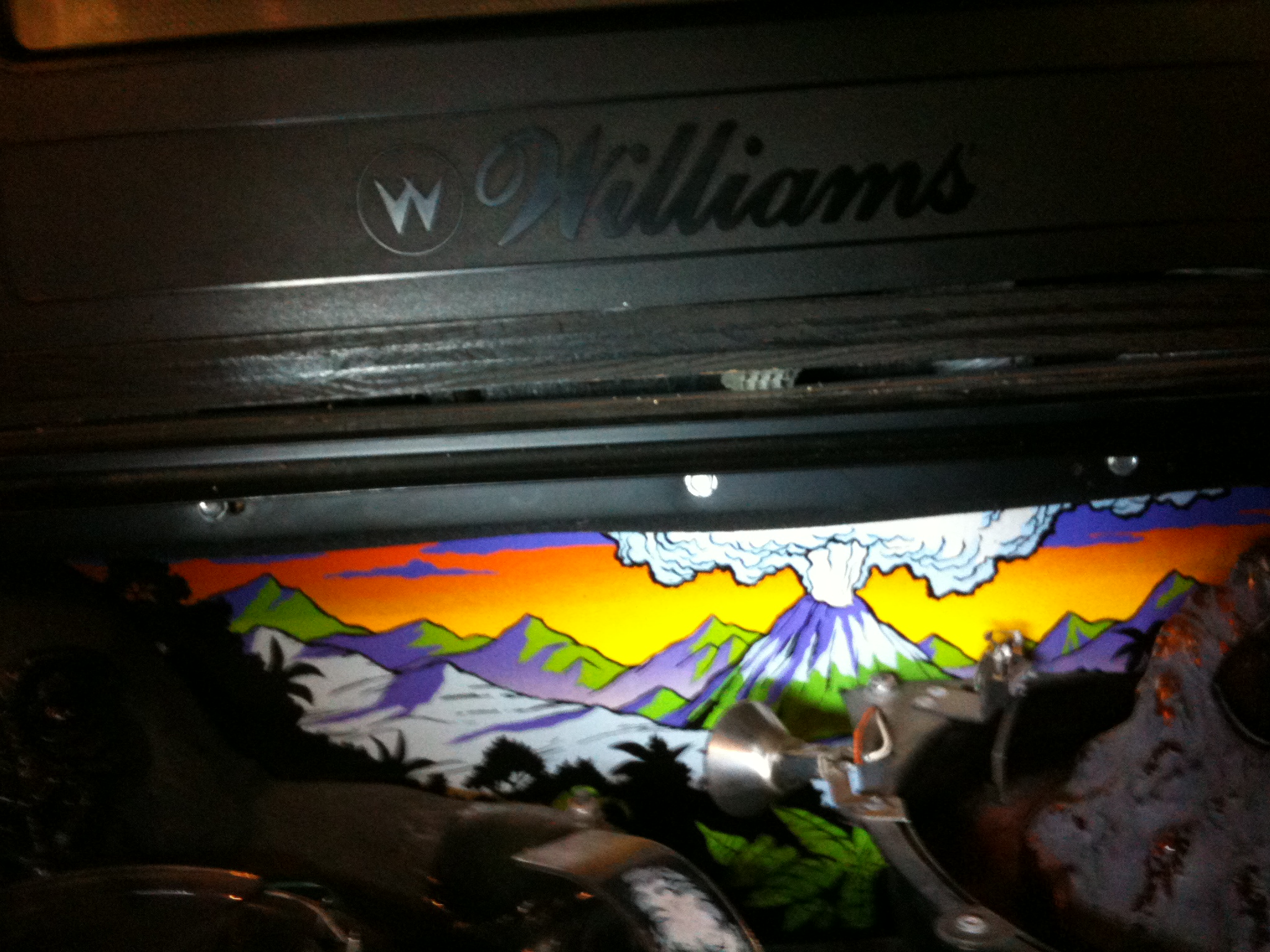

En faisant les tests, vitre enlevée, je m'aperçois que le bois est cintré au milieu, dessous le fronton...
En fait, un connecteur y était coincé, mais bien comme il faut, j'ai eu du mal pour l'enlever...
Ne me demandez pas à quoi il sert, j'en sais rien, car en le branchant, il ne me semble pas avoir vu de différence (peut-être une ou deux lampes éclairées en plus ? ).
Je m'en vais aller faire quelques parties et peut-être changer une ou deux lampes car il y en a quelques unes de neuves dans la caisse  ;) (avec un ou deux décors et caoutchouc)
Ah oui, j'oubliais... pendant que je bricolais, j'entendais un drôle de bruit que j'avais déjà entendu il y a un moment mais là, ça devenait insistant...
Horreur ! Je crois bien que j'ai un ver à bois qui me bouffe le fronton du LW3 !
Vous avez déjà eu ça ? A mon avis, il doit/doivent y être depuis un moment car j'avais pas percuté la première fois que j'avais entendu ce craquement (toutes musiques éteintes  :D )
