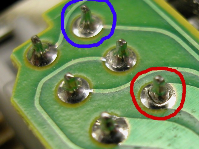

rage
Regarde les soudures sur les deux connecteurs mâles sur la platine du dot.
Rien de cassé, de dessoudé, de ...  =?=
Oui, je partage l'avis de Rage, j'ai l'impression que ça sent la soudure cassée :).
Personnellement, j'inspecterais à la loupe toutes les soudures des connecteurs, voire les refaire systématiquement.
