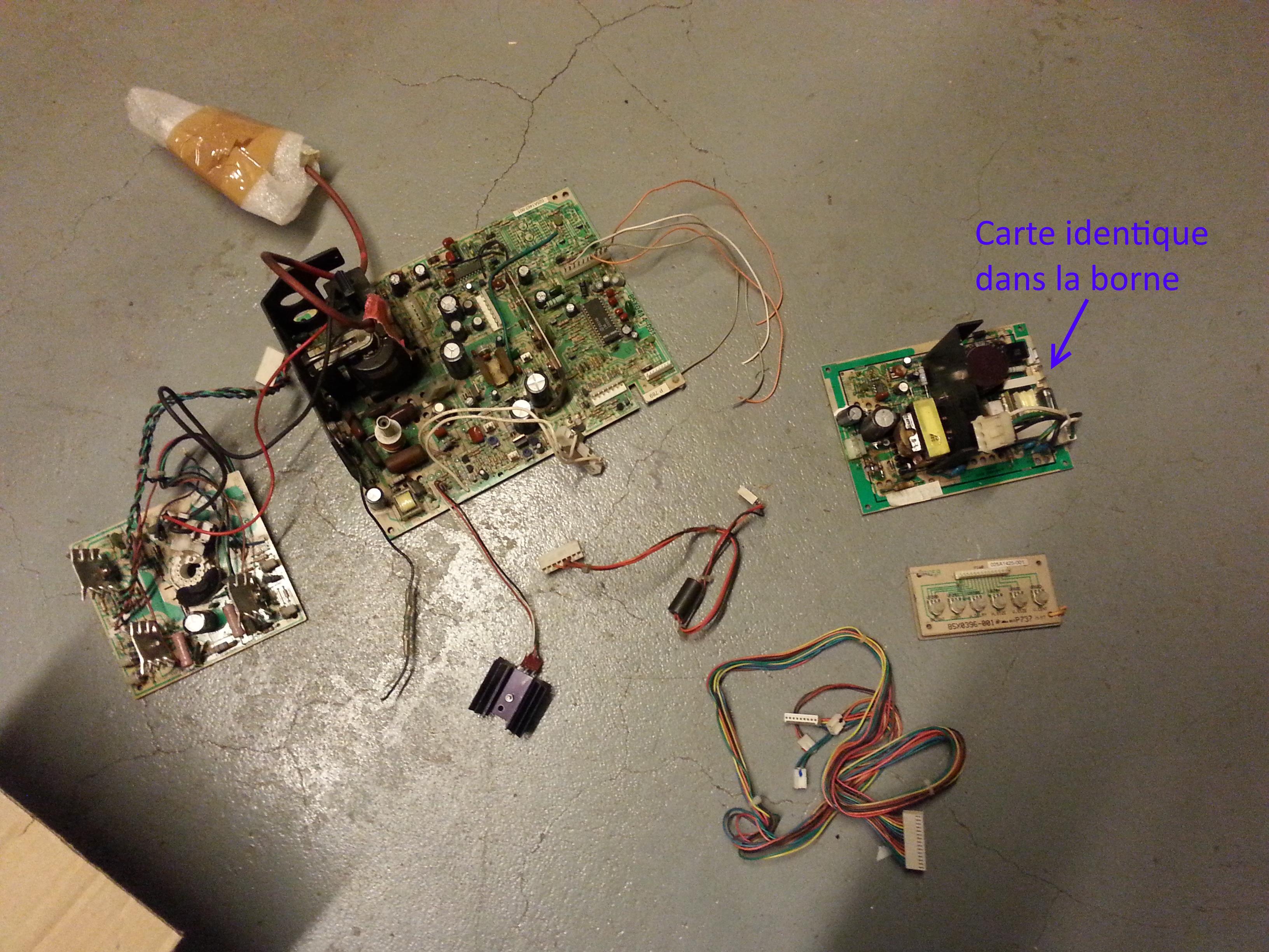

j'ai donc ceci au déballage :

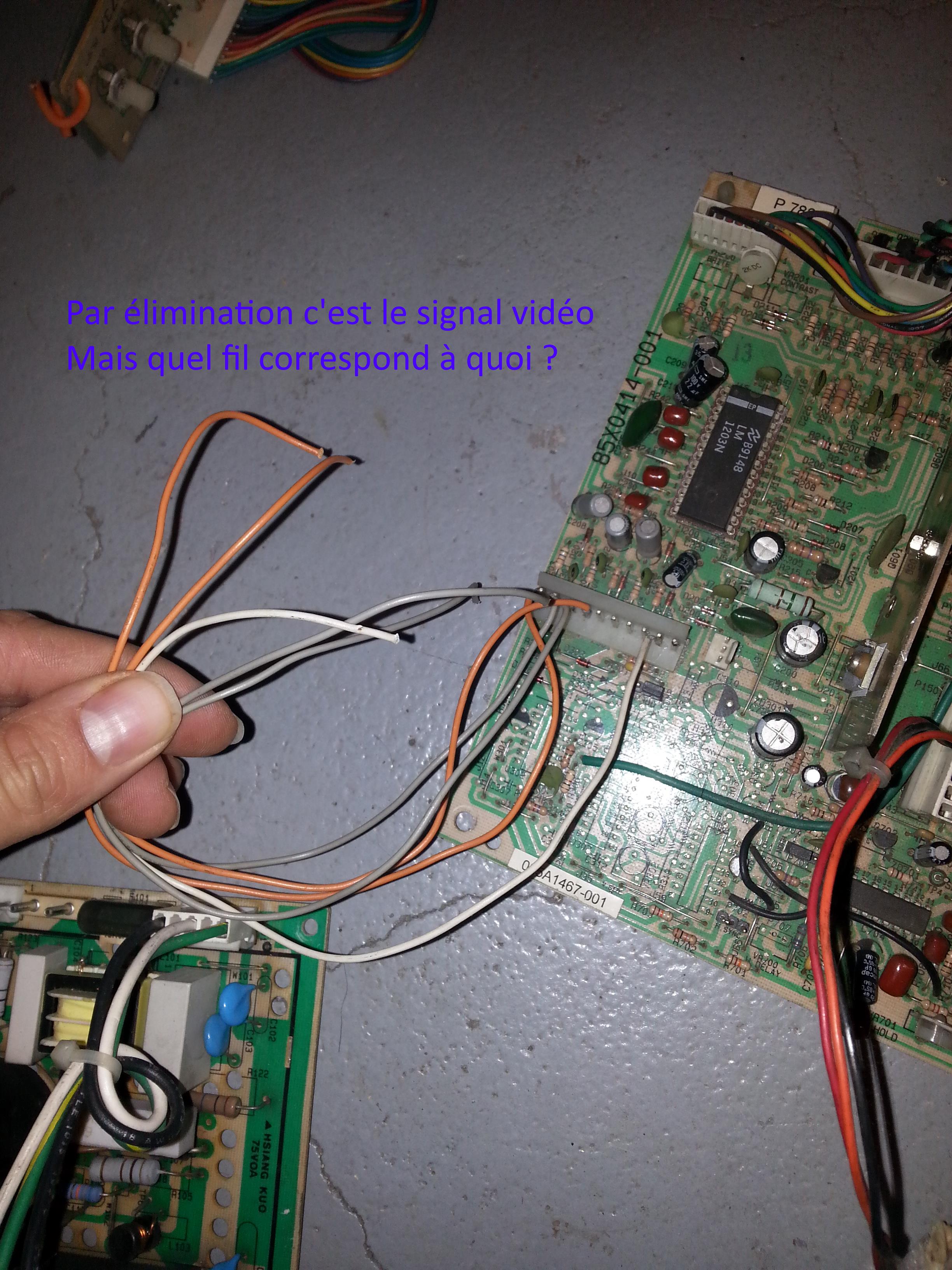

Déjà ça a été bidouillé lol. Platine avec des fils soudés qui sont sûrement là pour remplacer des pistes défectueuses.
Fusible 10W déporté de la carte, idem pour un transistor avec son dissipateur thermique, et connecteur vidéo remplacé par des fils soudés pour pouvoir relier à la borne qui à un connecteur différent.
J'en conclu que ce n'est pas la platine d'origine, mais si ça fonctionne je suis preneur !
Je branche ensemble tout ce qui peut l'être (c'est tout détrompé) :
une fois branché, j'ai ce connecteur qui reste inutilisé :
Farell, tu me confirmes que c'est ce qui marchait avec la Off road challenge, pendant 30min ?
C'était dans le même état ?
Peux tu m'éclaircir sur les remarques inscrites sur les photos stp ?
Pour les 2 cartes identiques, tu utilisais celle fixée dans la borne ? ou l'autre ?

farell
salut
les cables souder sont la vidéo  (moi j'avais mis un éran de atomiswave à l'interieur
j'avais souder les cables comme pas de connecteur
la bobine blanche avec le cuivre non rien branché dessus
sa dois etre pour les réglages avec clefs à l'aine
sa dois etre un aiment ferrite

farell
salut
oui j'ai mis un autres écran pour la faire tourner
la borne de maitre poulpi n'est pas la mienne
comme la sienne il manquer la platines
je lui ai donnée mas platine qu'il y avais dans ma off road challenge
liryc
ok je comprend mieux.
Tu as aussi une deluxe ?
comme c'est un 33" sur la deluxe, ce détails à son importance je pense
Merci  :-)=
