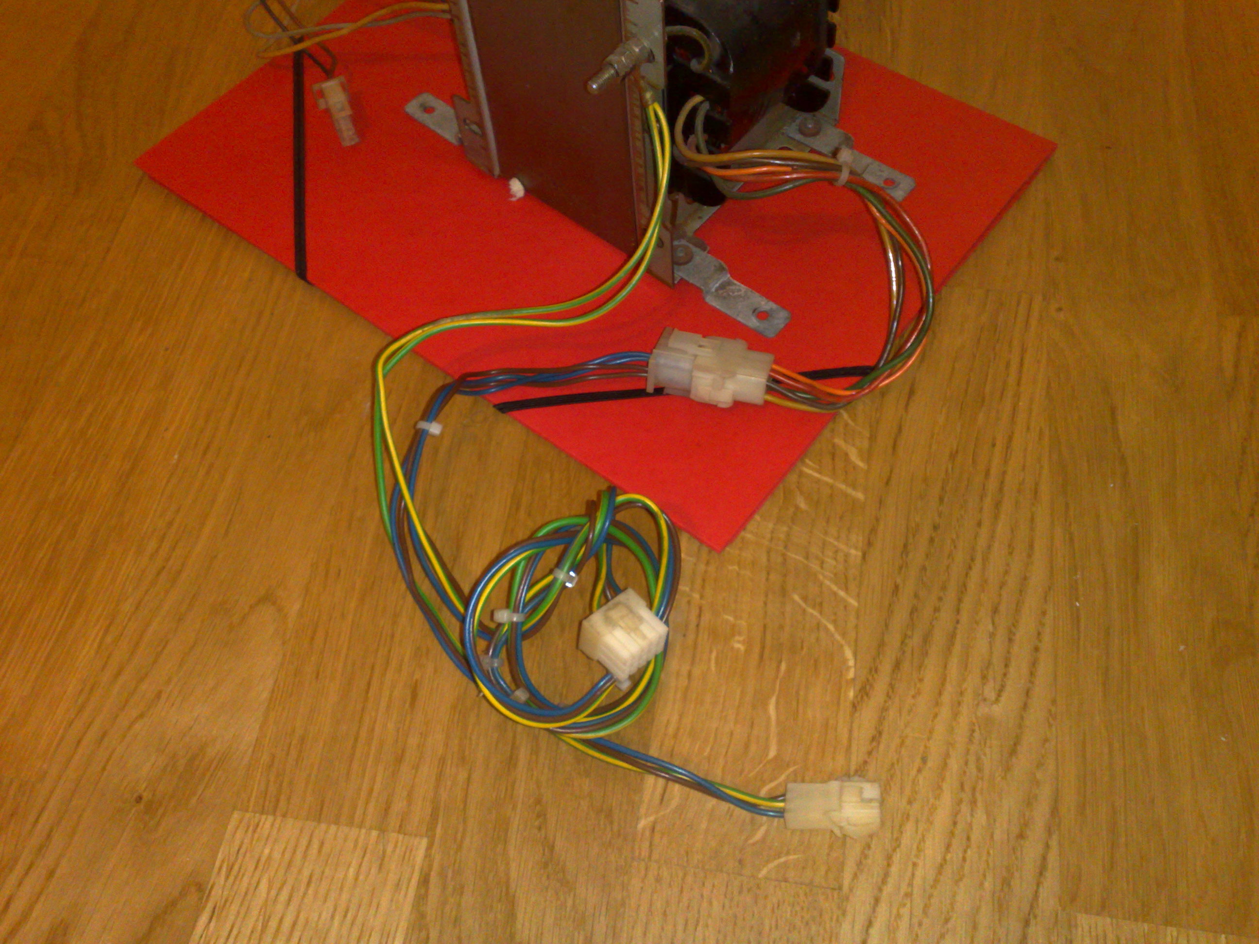

Si tu peux faire une photos ce serai sympa!!
Concernant les 3 autres connecteurs??
Ils se connectent mais il n ont pas les mêmes couleurs de fils

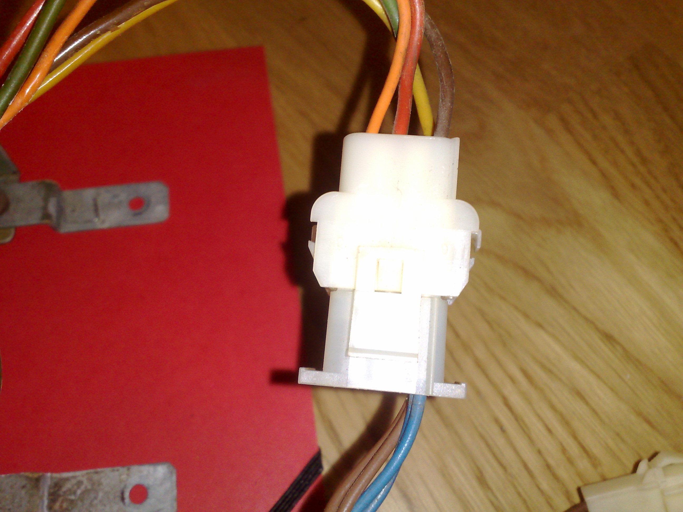

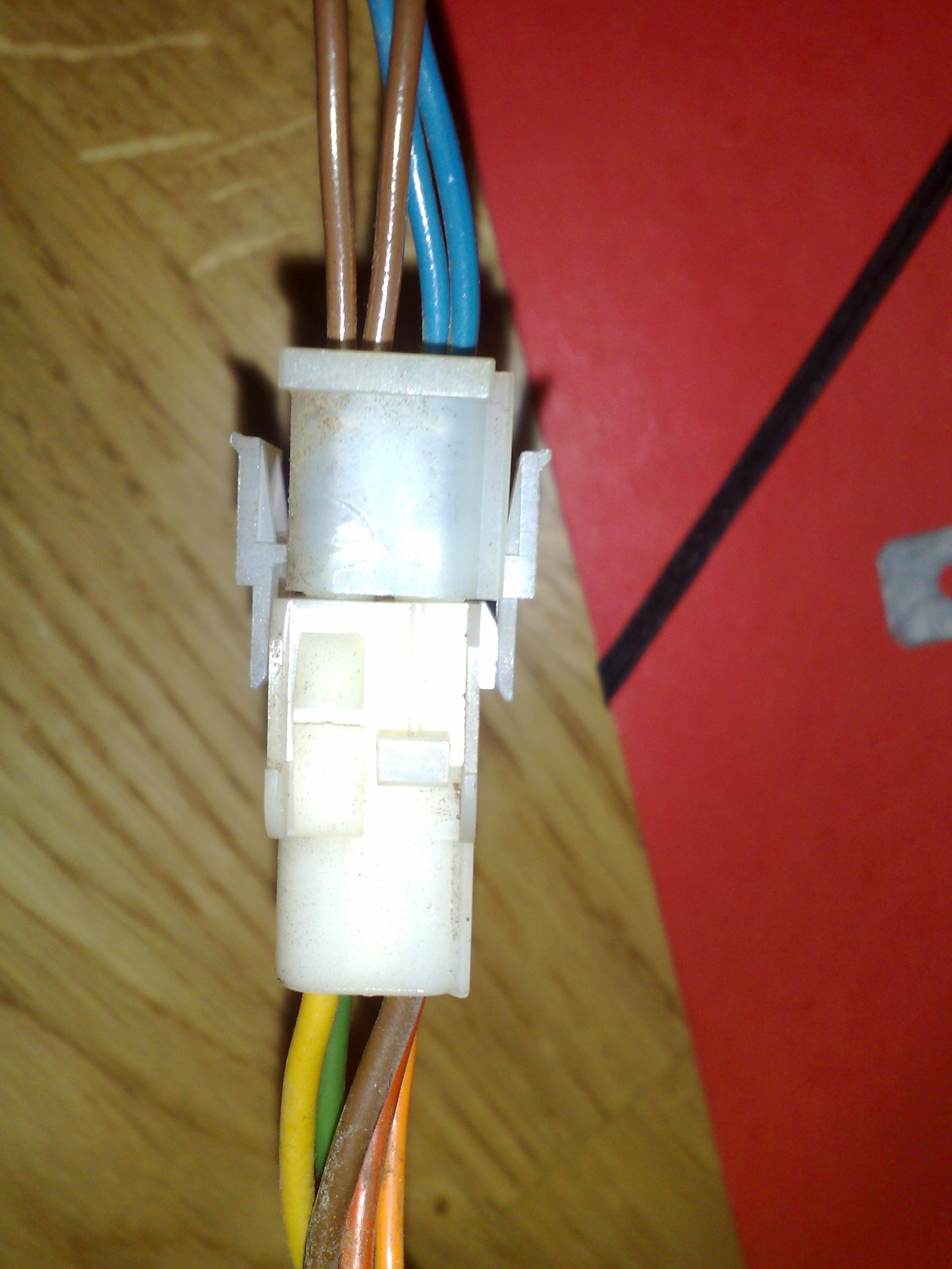

ci dessous photos pour la prise 6 pins
C'est bien l'entree 220V de l'alim sur ta prise de 6 fils y en a que 2 qui sont utilise:
- jaune a relier au marron de la prise 220
- marron vers bleu de la prise 220
Ne pas oublier de connecter la terre à l'alim.
Pour les 3 autres connecteur je n"en ai qu un de brancher dans ma cab c est le 110V vers 2eme transfo car ma carte son a grillé je regarderai demain dans mon twin

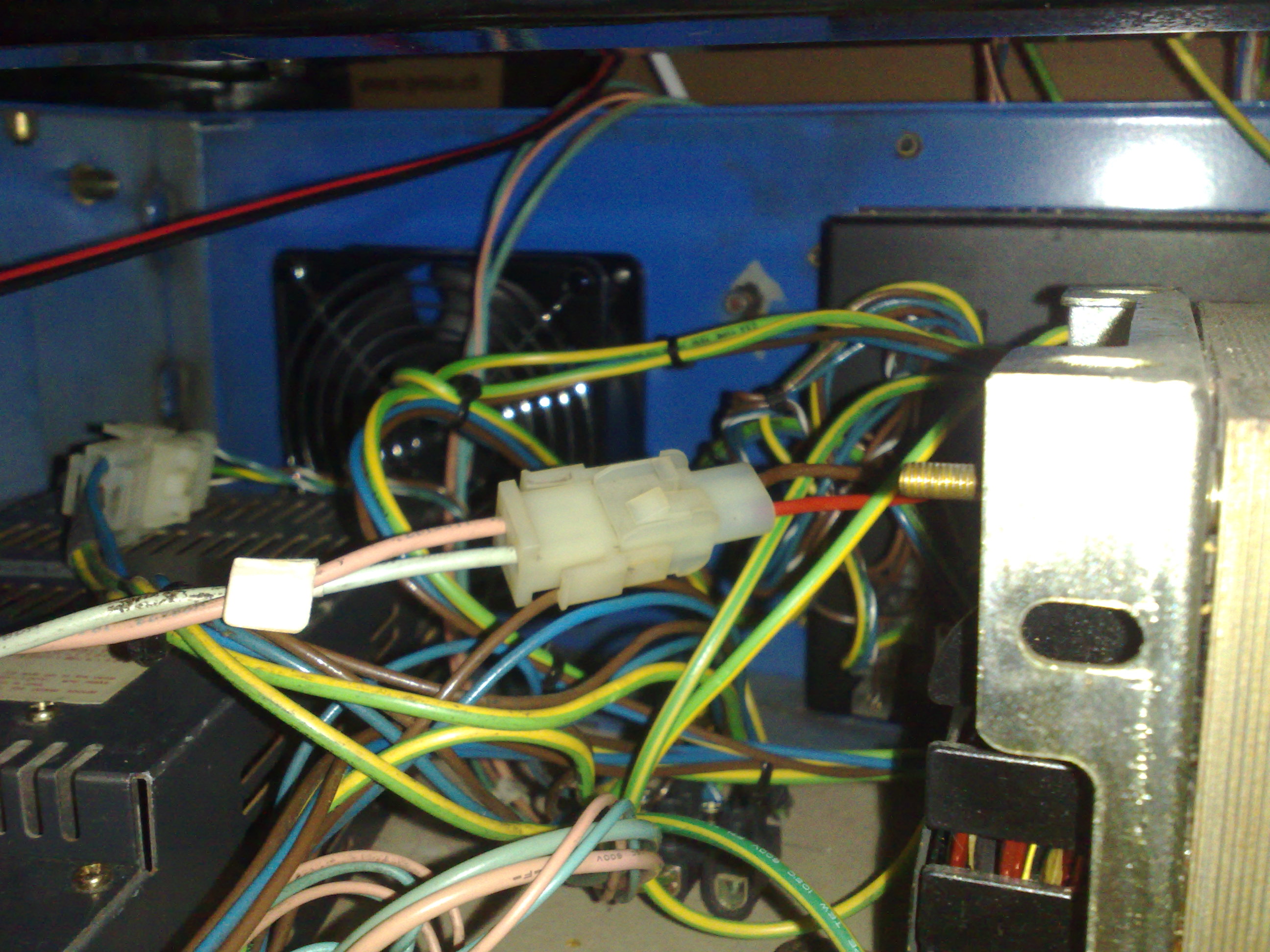

lewisvmlm
j ai regarde ce matin en fait il y a deux ampli son c est pour cela que j ai 3 connecteurs sur le cablage
mais je viens de voir qu il a un connecteur qui n est pas identique au cablage m3
peut etre que ce n est pas les memes transfo en fait?
