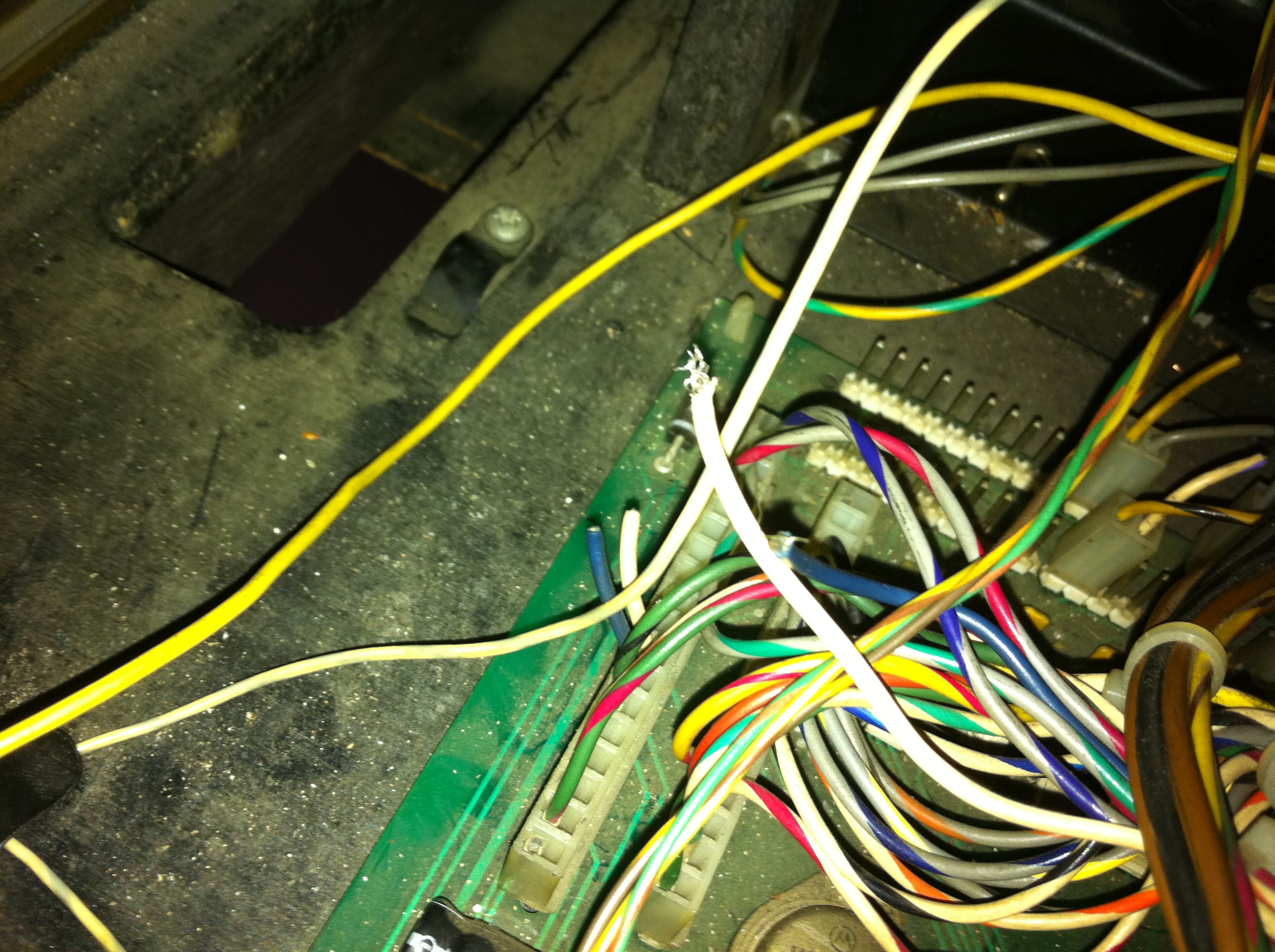

voici 2 photos pour illustrer la chose:
et l'ampli :
il y'a 1 paire fils qui se connecte sur le derrière de l'ampli et une seconde qui se connecte sur le RCA rouge.
et je ne sais pas du coup comment procéder. Il me semble que le slot est Mono, mais quid du Jamma car la borne possède bien 2 speakers...

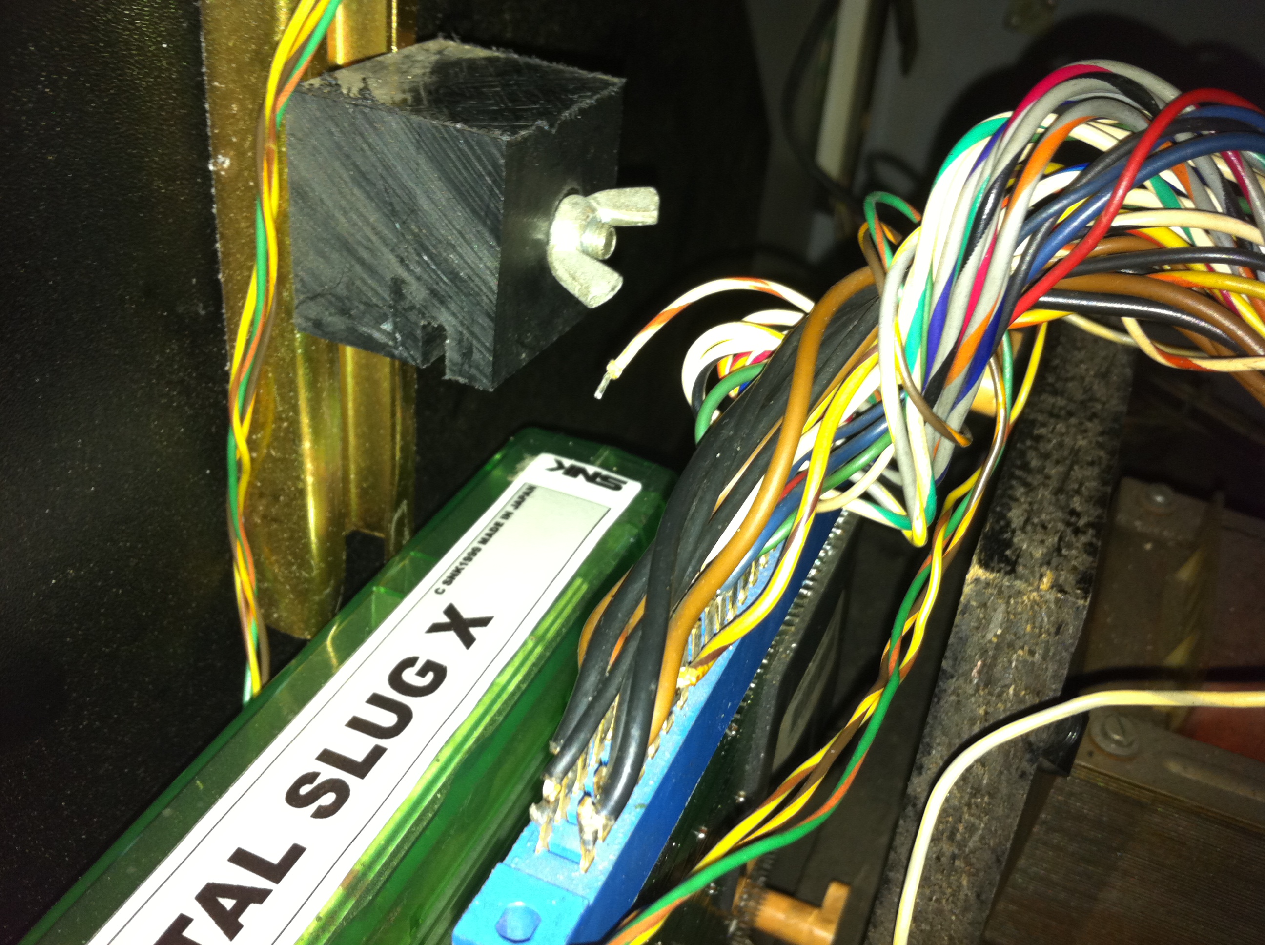

Mais je suis une vrai quiche normande, si j'ai bien compris, il faut que je relis les fils d'enceintes en les soudant directement sur le peigne JAMMA en L10?
Le son semble déja amplifié apparement donc ce petit ampli ne servirait a rien?

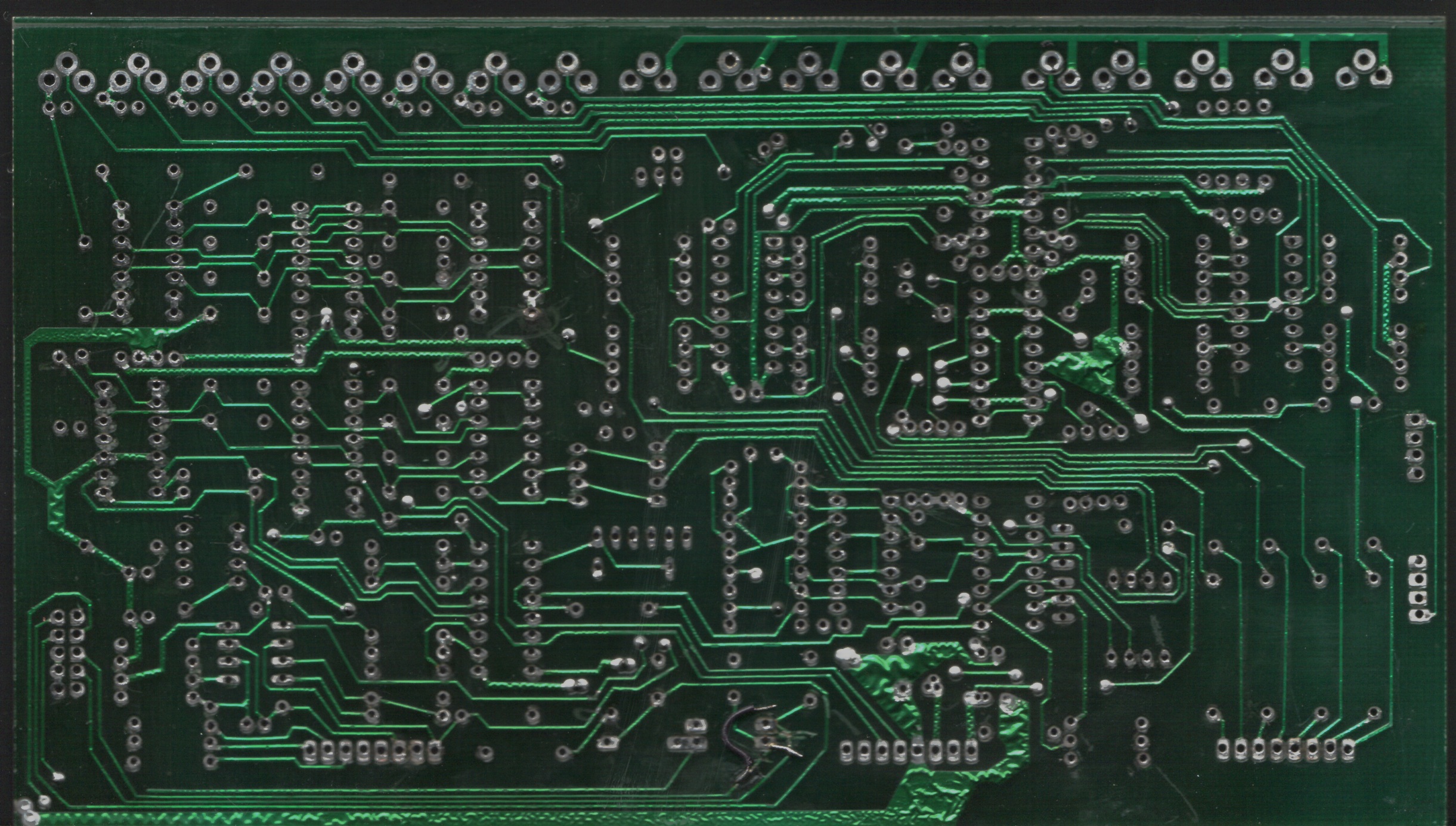

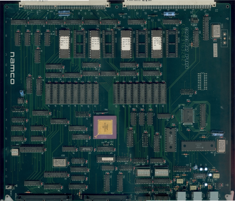

ok, alors j'ai regarde sur le peigne, un fil jaune et bleu sont bien soudé, mais sur la carte:
On voit que les fils sont sectionnés, il devrait donc être branchés sur la carte N'style d'origine?

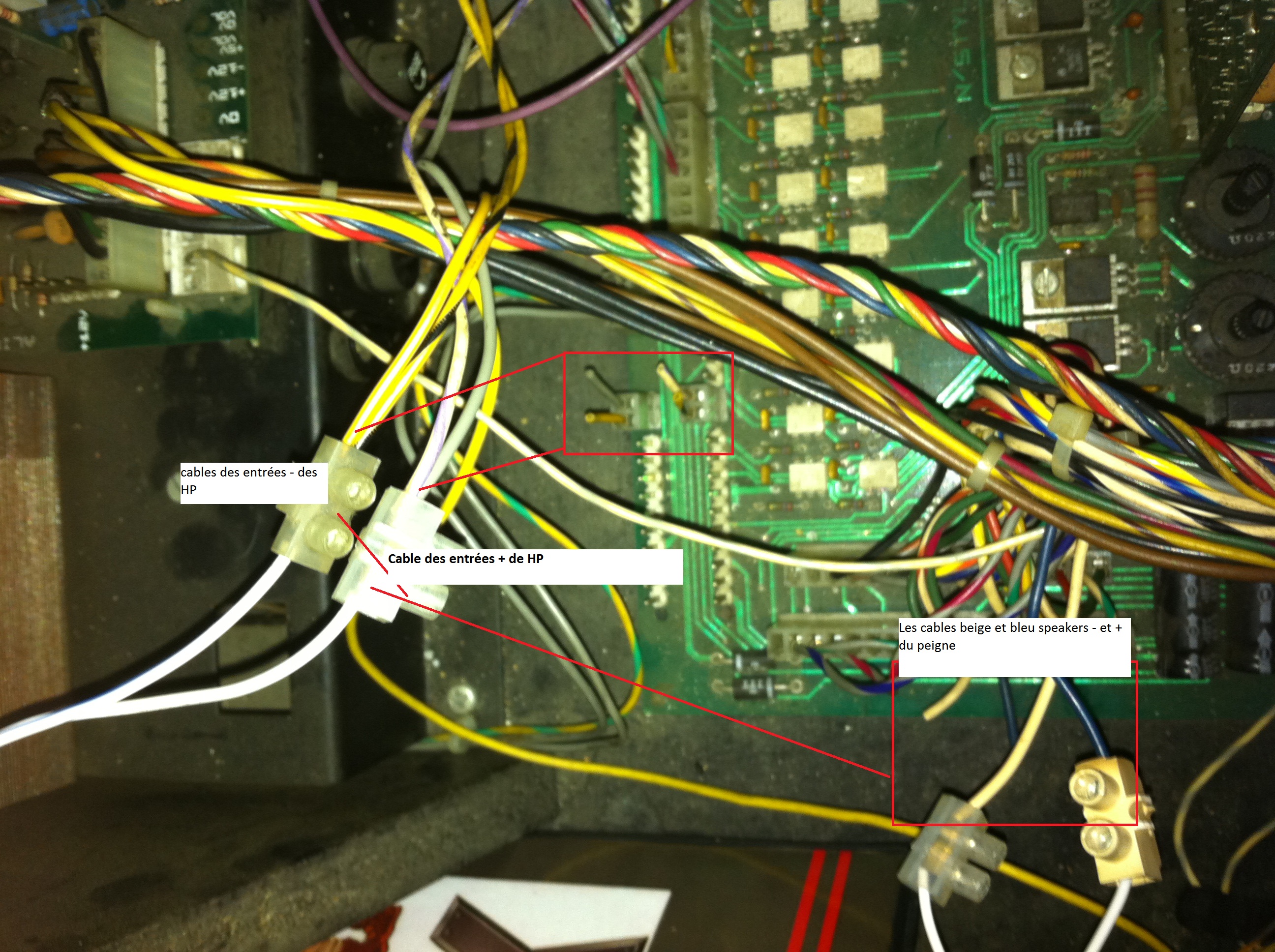

autre indice, sur la dite carte, 2 broches 2 fils de même couleurs que ceux de l'enceinte ^^, je tente de toute rebrancher  en suivant le code couleur ou est'ce risqué lol :)
D'ailleurs un fils se ballade sur le peigne:
ca va venir, faut juste que je comprenne :) car si je branche speaker + et -, je les branches sur quoi, j'ai 4 fils d'enceintes :)

A mon humble avis, si les fils ont été sectionnés et qu'un ampli a été rajouté, c'est qu'il y a un problème de son sur la carte. Donc, refaire le peigne jamma correctement ne réparera pas la carte.

Alors, je suis pas sur, car le type qui me l'a vendu n'a pas vu qu'il y'avait un volume sur le MVS^^,
En fait, il a utilisé je pense un ampli pour résoudre le son trop bas.

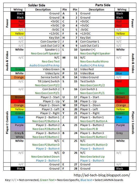

Sur le peigne, speaker + et - sont du 5V et - 5 volts?
Car, j'ai cablé vite fait avec ses fils en direct donc fil jaune (speaker + du jamma??) et fils branché sur l'alim en -5V (équivalent du fil bleu donc speaker - ? le cablage était comme ça..) sur les enceintes, le son est bas, et grace a la notice du MVS, j'ai tourné le volume donc nickel ^^
Cela dit j'aimerai bien cabler cela d'origine, j'ai tout apparement donc je vais tester :)
en tout cas j'ai le son mais en mono mais mon MVS est Mono? on peut le cabler en stéreo, y a un sujet sur cela?

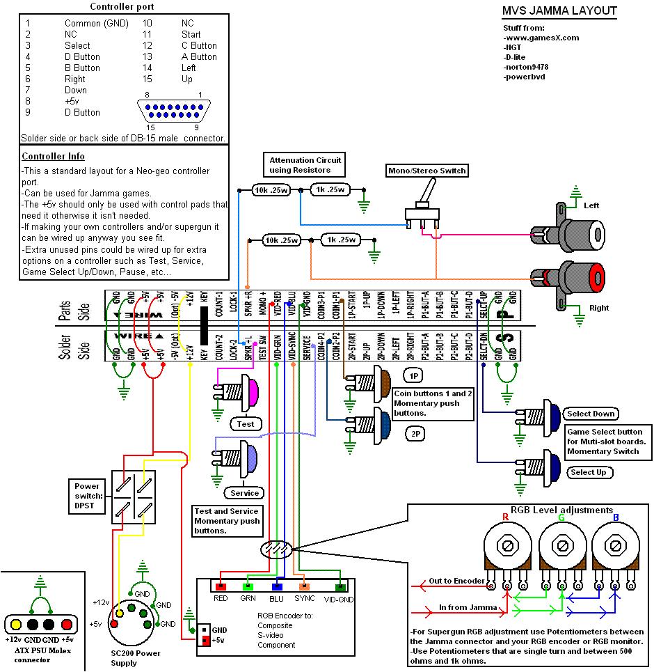

salut non attention au voltage :
et un autre
il y a de petites differences entre le jamma et le mvs renseigne toi avant de toucher  :-\

La c'est branché comme ceci:
Vraiment dur d'être clair quand on ne sait pas de quoi on parle, mais grosso modo, j'ai mis les + avec les + et les - avec les - :)
Cela dit, je ne sais pas quel est le coté soudure et composant sur le MVS, donc je ne sais pas si c'est correcte :) ou est ce dangereux d'ailleurs d'inverser !
Mais on voit sur la photo les sections effectuées. Je suis vraiment tenté de remettre des dominos dessus  ;D

pour ce qui est du cote soudure ou solder side c'est le dos ou il n'y a pas de composant.
genre ca :
le cote composant est la partie ou tu enfiches le jeu si tu preferes ou componant side ou part side.
genre ca :
le mvs a une coque plastique les pcbs pas c'est pourquoi tu ne vois pas au premier coup d'oeil  ^-
regarde une carte mere d'ordi le cote ou on met le proco c'est le cote composant et l'autre les soudures ^-^

Ba je me suis inspiré d'un poste qui disait de faire ça pour câbler le son directement sur HP :)
A priori ça roule, je vais laisser cela comme ça après tout ça fonctionne :)
