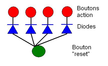

Concernant mon idée de bouton "reset" nécessitant l'appui sur une combinaison de touche, j'ai bien de très grandes mains mais je suis pas encore certain de câbler les 8 boutons sur mon panel (a par pour 2-3 jeux des consoles ça servirait a quoi...) mais, avis aux experts en électronique, un montage tel que celui-ci serait-il potable? (Désolé d'avance de la qualité, j'ai fait ca avec mon amis paint sur le Pc du boulot  )::( )
Bien sur, les 4 boutons du haut seront reliés à un bouton des manettes hackées. Donc le but de la présence de ces diodes c'est de couper la liaison entre ces boutons lorsqu'ils sont utilisés séparément. J'ai bon?
