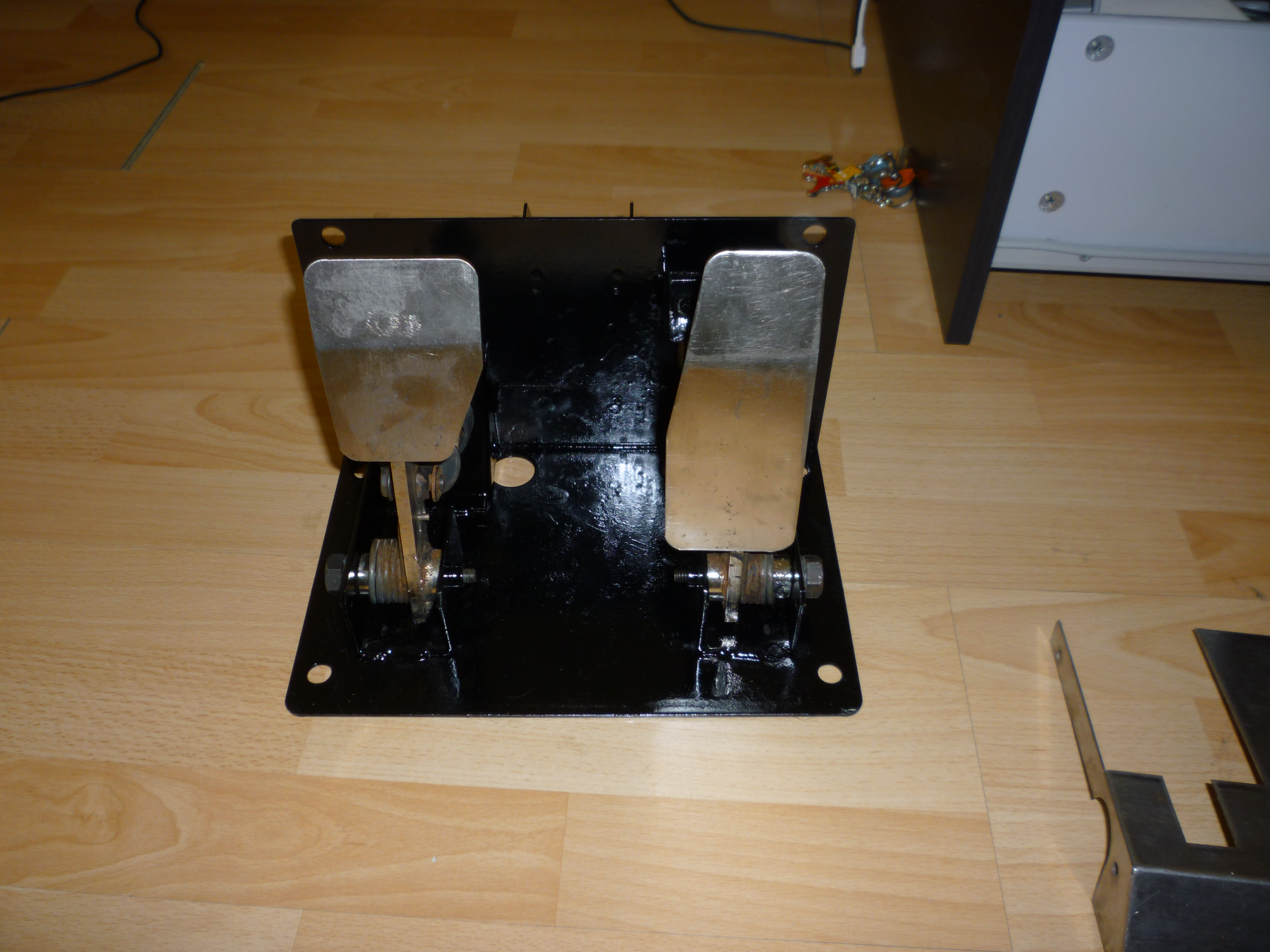

Premiere post pas de photo mais j'aurais du avant car je retire l'oxydatiuon sur le pedalier et a ma grand surprise ça se demonter super bien
J'ai mis en oeuvre une eloctrolyse et grosse surprise ça marche du tonnerre pedal d'acceleration va finir par ressemblé a une neuve lol
je retourne au nettoyage des pieces et ferais des photos avant apres electrolyse
AVANT :
APRES :

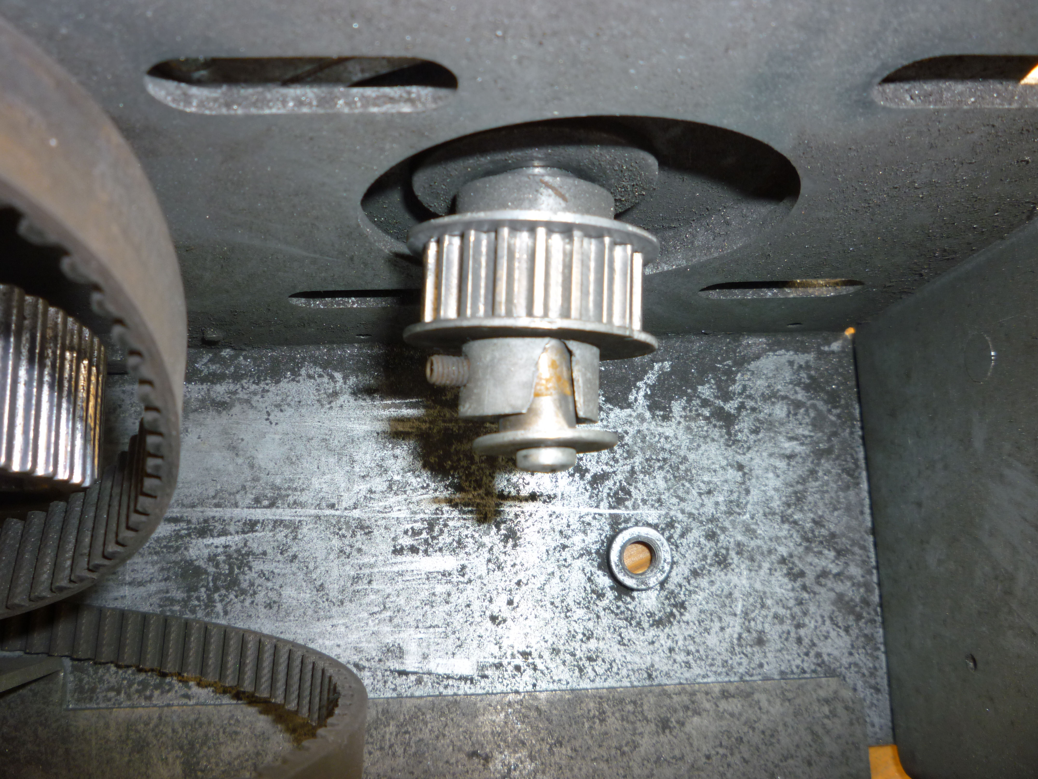

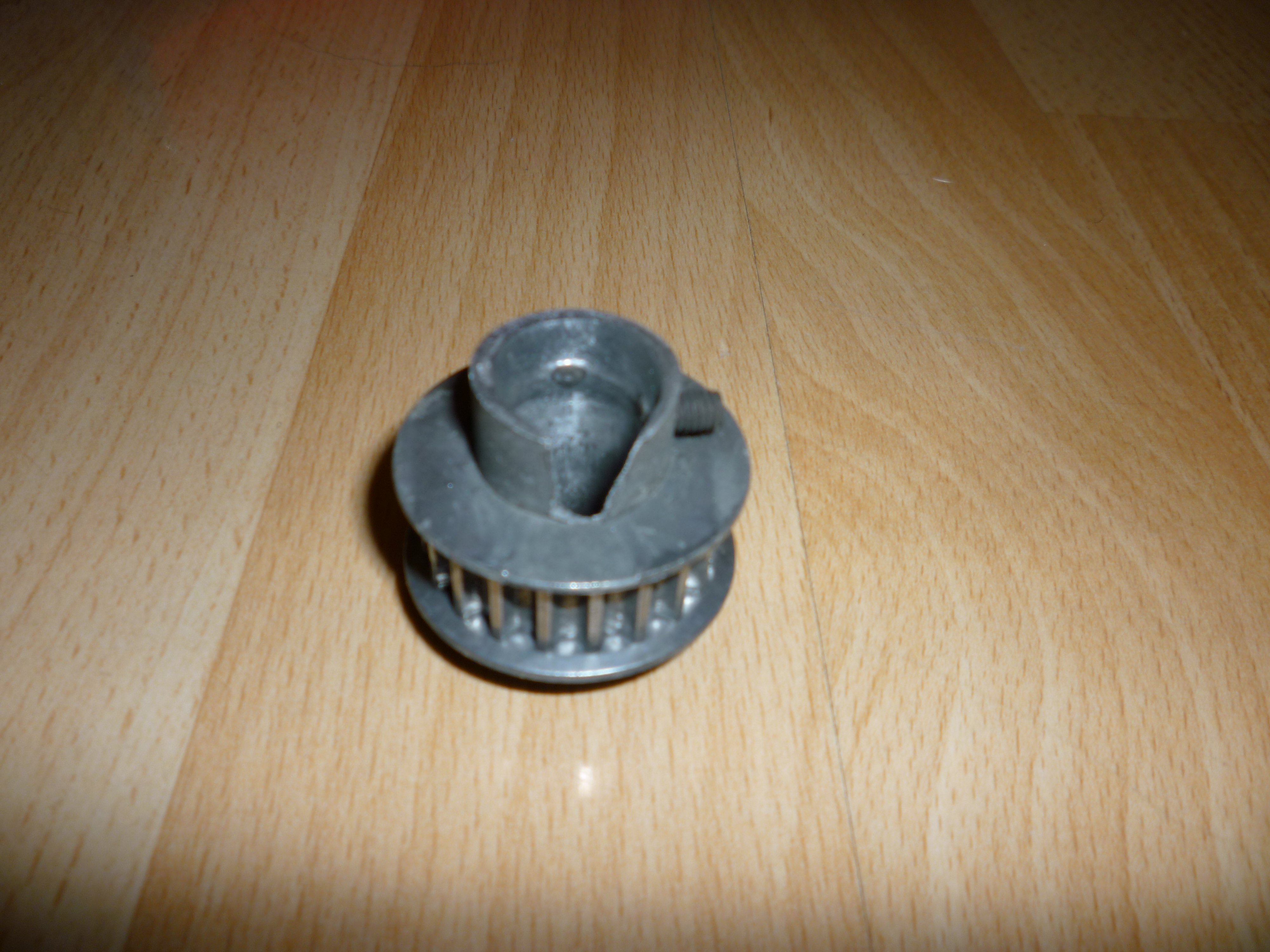

Sinon un gros probleme je m'attaque au volant et la gros probleme j'ai un engrenage cassé enfin je pense
Si quelqu'nu a une idée ou ai-je juste besoin de le resserer et pas trop grave la cassure ?
merci de votre aide

Cucurbitacée
Je dirais qu'il faut commencer par démonter pour voir si ça n'est pas l'axe qui est bouffé. ::)

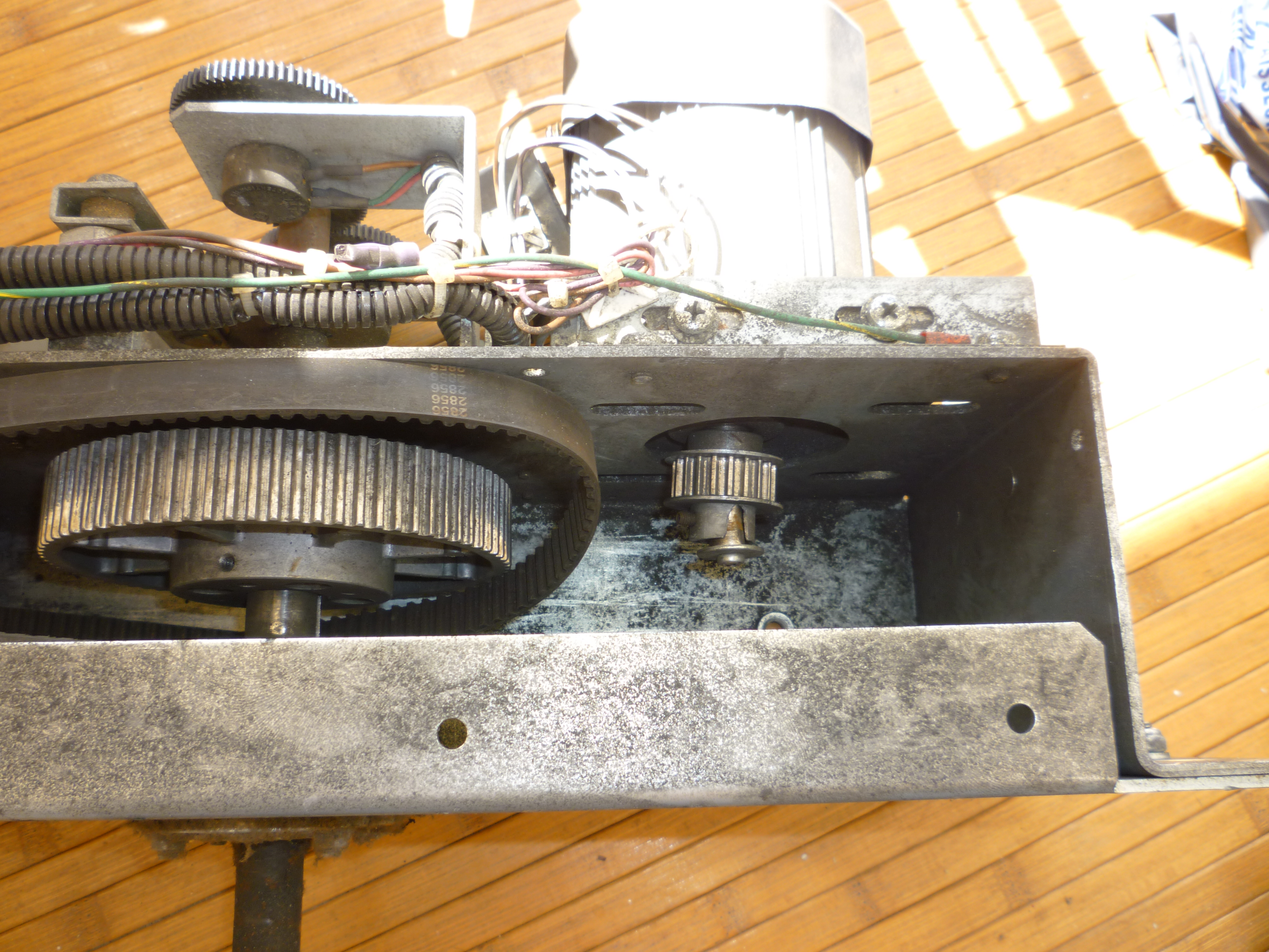

J'ai aussi l'impression que le moteur est grippé affaire a suivre
edit:
Bon en faite non pas gripper logiquement

bonjour
on vois bien sur la photo que l'engrenage est maintenu "par collier" avec une vis alen afin d'être entrainé par l'axe.
hors une partie du "collier" ayant cassé, la vis ne suffit plus a maintenir l'engrenage sur l'axe, et celui ci glisse donc sous le collier. ;)
bandicoot
Merci a yannick 60 le vendeur qui a vu mon post et pense en avoir un de rechange

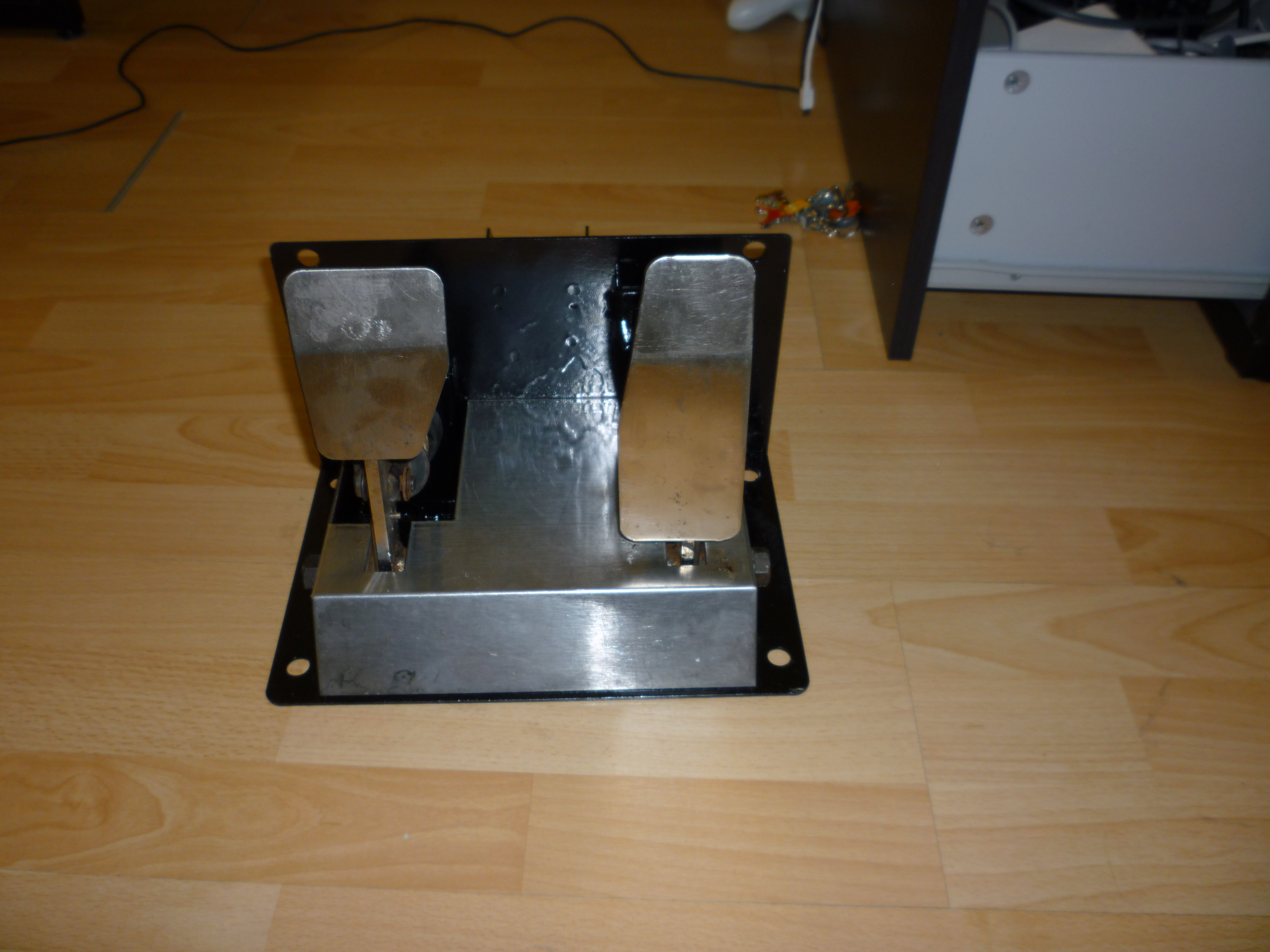

pedalier finit de nettoyage je sais pas encore si je mettrais de la peinture sur les pedales

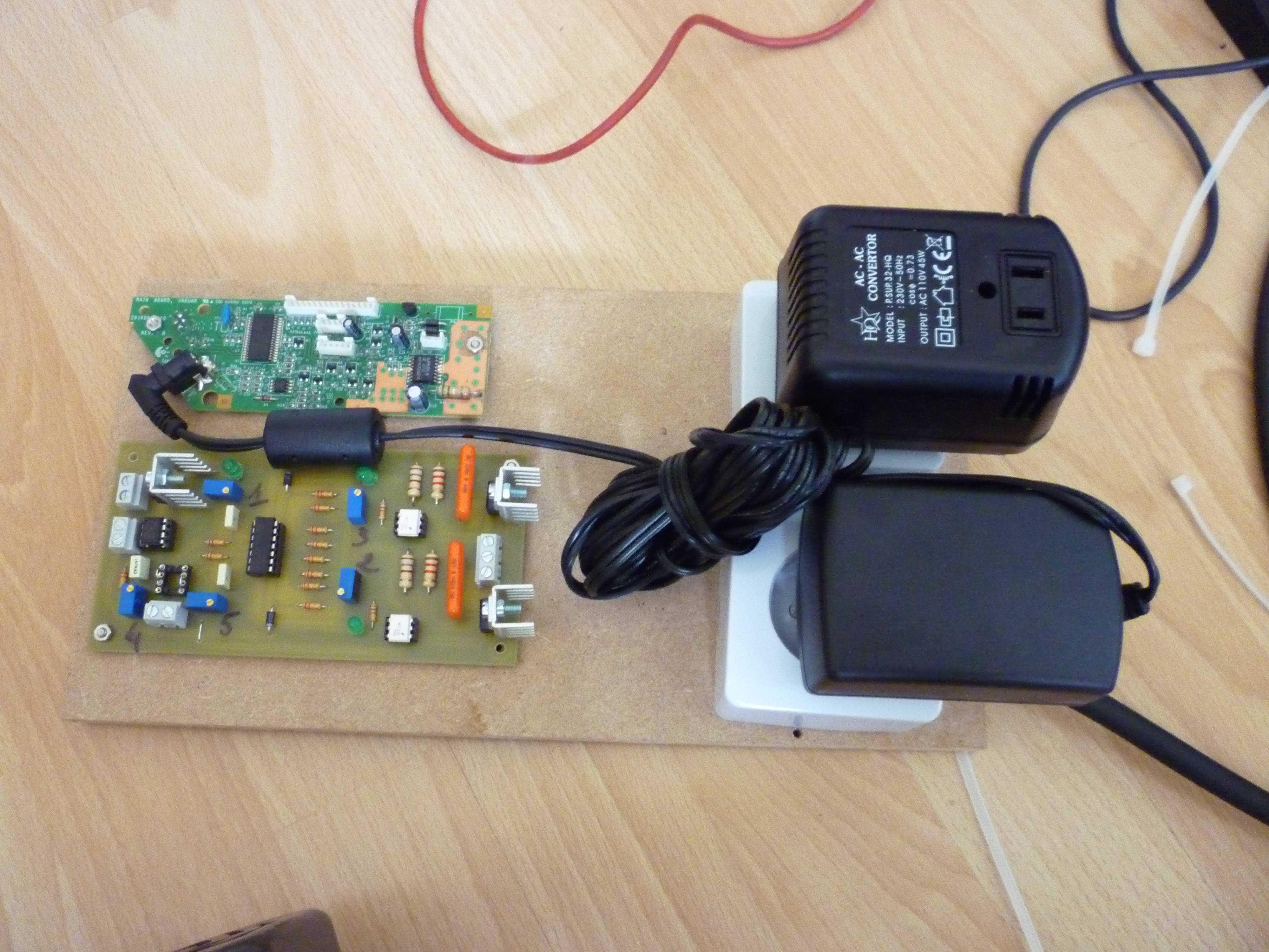

Donc voilou aganyte board realisé ça se passe pas trop mal encore merci a lui

Bon j'ai toujours ce probleme avec ma poulie cassée qui devrait pas tarder a se resoudre mais néanmoins le montage aganyte est au poil ça fonctionne en tout cas la partit embrayage et le moteur se met en route quand il faut donc ça c'est opérationnel a 90%

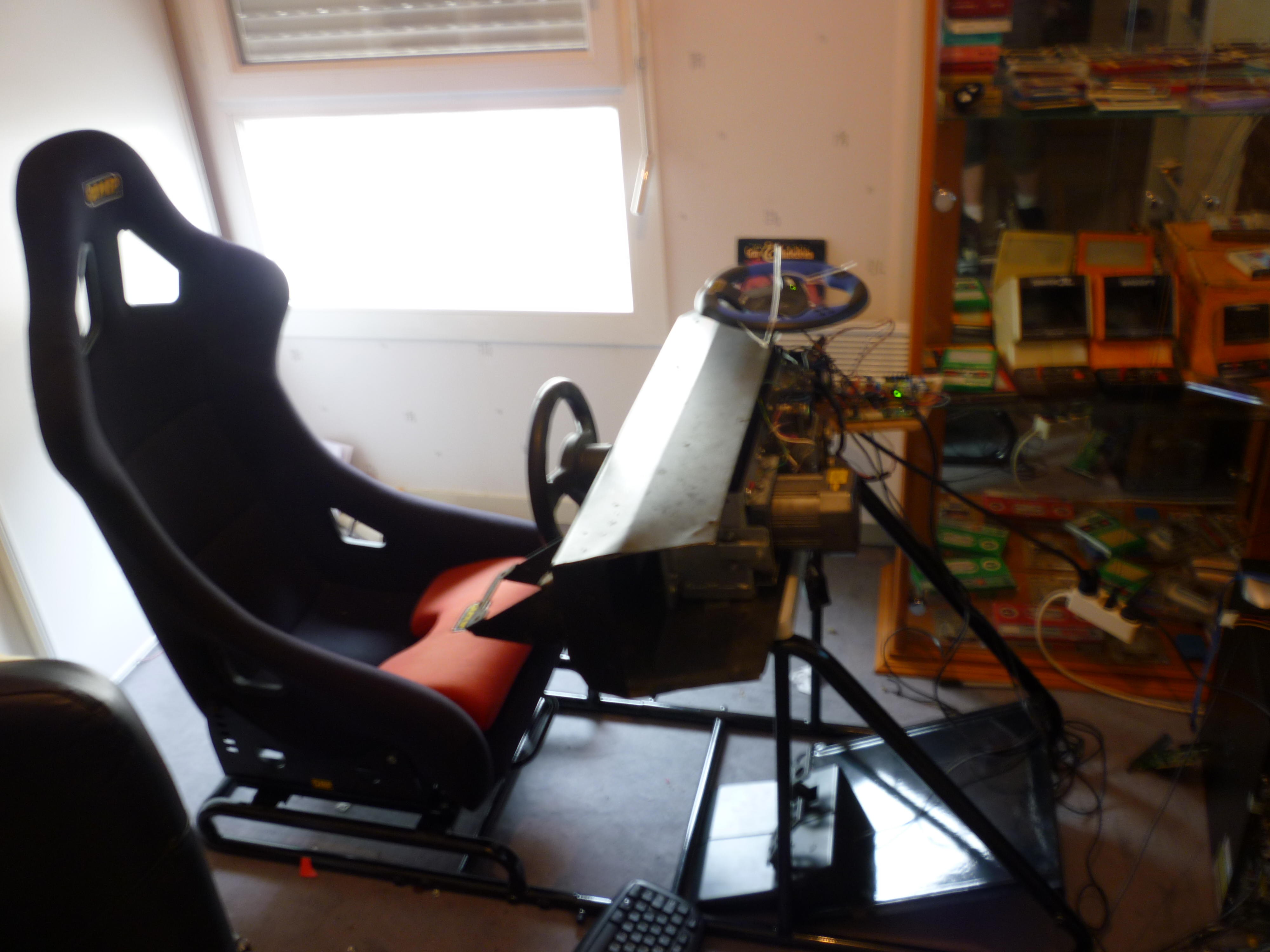

J'ai donc acheter celui-ci
http://www.rjproducts.nl/Decoratie_Stickers_Gadgets/game_stoel/Race_simulator__SIMRYDER__md_RJP107
Et bien au final apres une petite decoupe de la plache en bois fournie c'est pas trop mal
ça bouge pas un pete non putot content
Maintentant reflichissement sur commemnt fabriquer le coffre en bois pour la télé enfin ça j'ai pas trop la place pour l'instant
