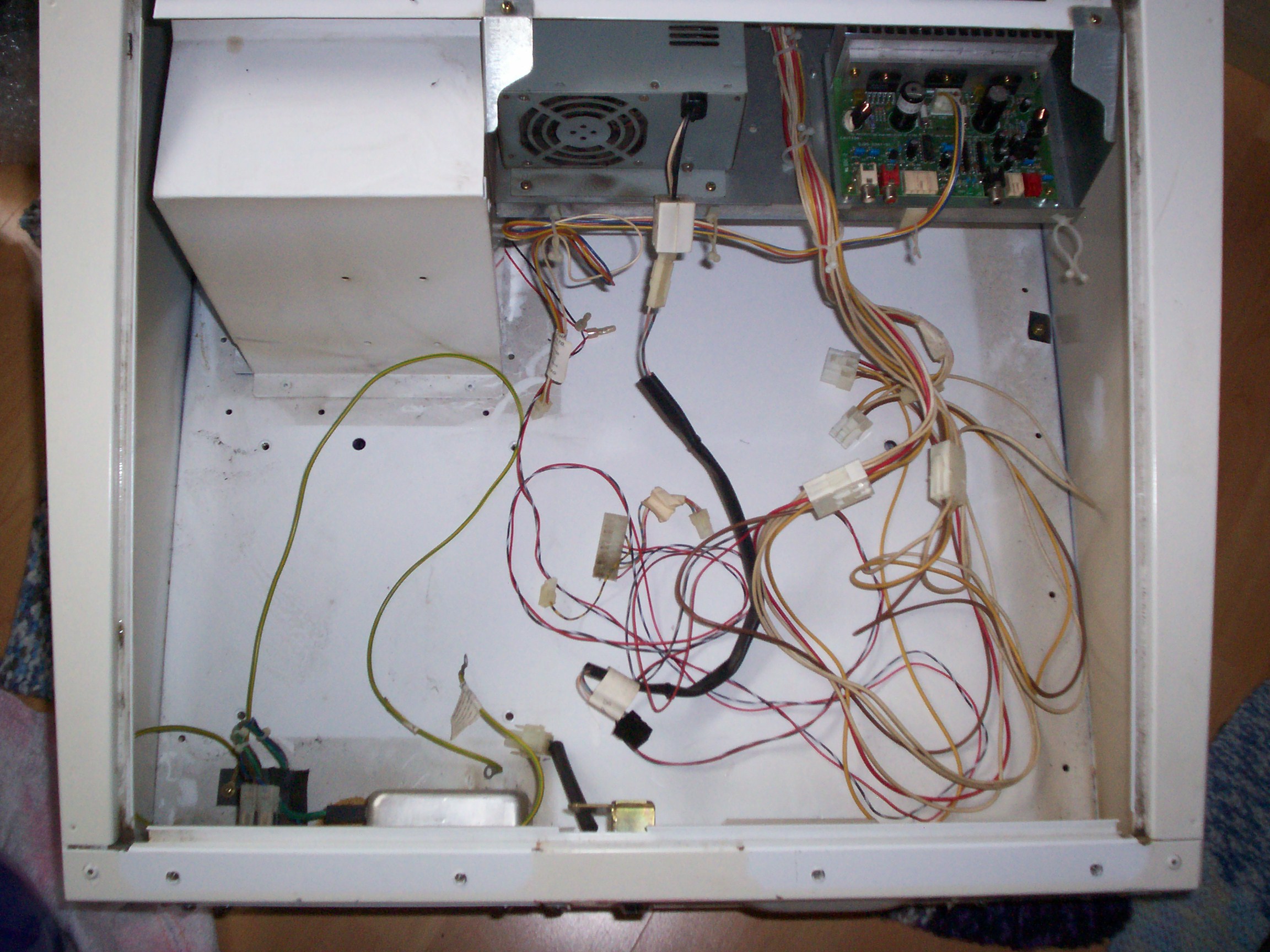

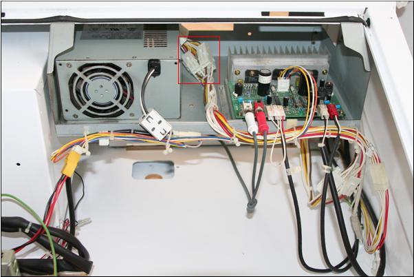

j'aimerais debrancher l'alim mais je sais pas coment faire  :-\
j'ai mis 2 photo,si quelqu'un peut entourer ou il faut debrancher
faut-il debrancher ou pas le fil de masse fixé sur la borne ? c'est une masse de quoi ?
merci
Ah nan mais la ça ne risque pas de marcher =:))
C'est le transfo qu'il faut laisser pour l'écran, la tu n'as que l'alim du systeme naomi ;)

Citation de: AsPiC le Mercredi 21 Septembre 2011, 10:29:47 AM
:D   c'est des photo du net c'est pour voir ou il faut debrancher  ;)
