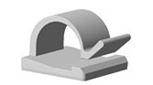

prend des collier autocollant  ^-^
a casto il doive en avoir
nintenping
ça c'est une bonne idée ces clips!
Il faudra en trouver de taille conséquente parce que le degauss a une section de quasi 10 mm.
Pour le moment on a réussi a coincer ça sur la structure qui porte l'écran. L'image ne tire pas la gueule, donc ça devrait le faire.
