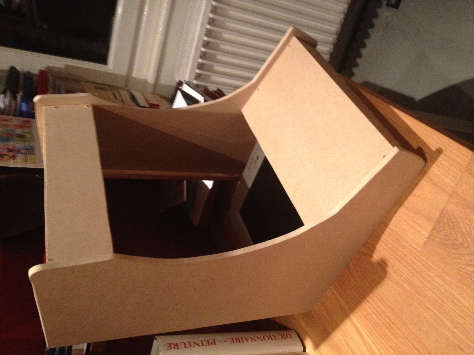

hello tous,
ça y est c'est parti. merci fredoloco pour le plan et le wip qui m'a aidé a vaincre l'inertie..
la partie bois est bien avancé, je suis maintenant en train de fouiller dans mes cartons pour la parti pc etc, les boutons c'est bon, manque le joy et l'interface.
(pardon je vois que l'image est tournée pourtant sur mon pc elle est droite...
jusqu'alors j'ai l'habitude du ipac, je vois que tu as choisi une interface pc de chez starcab, une raison particuliere?
au sujet des boutons, en façade avant en blanc crédit et start, a gauche du pannel le start pc mais et celui qui est en haut à droite? escape?
a plus fabien!!
