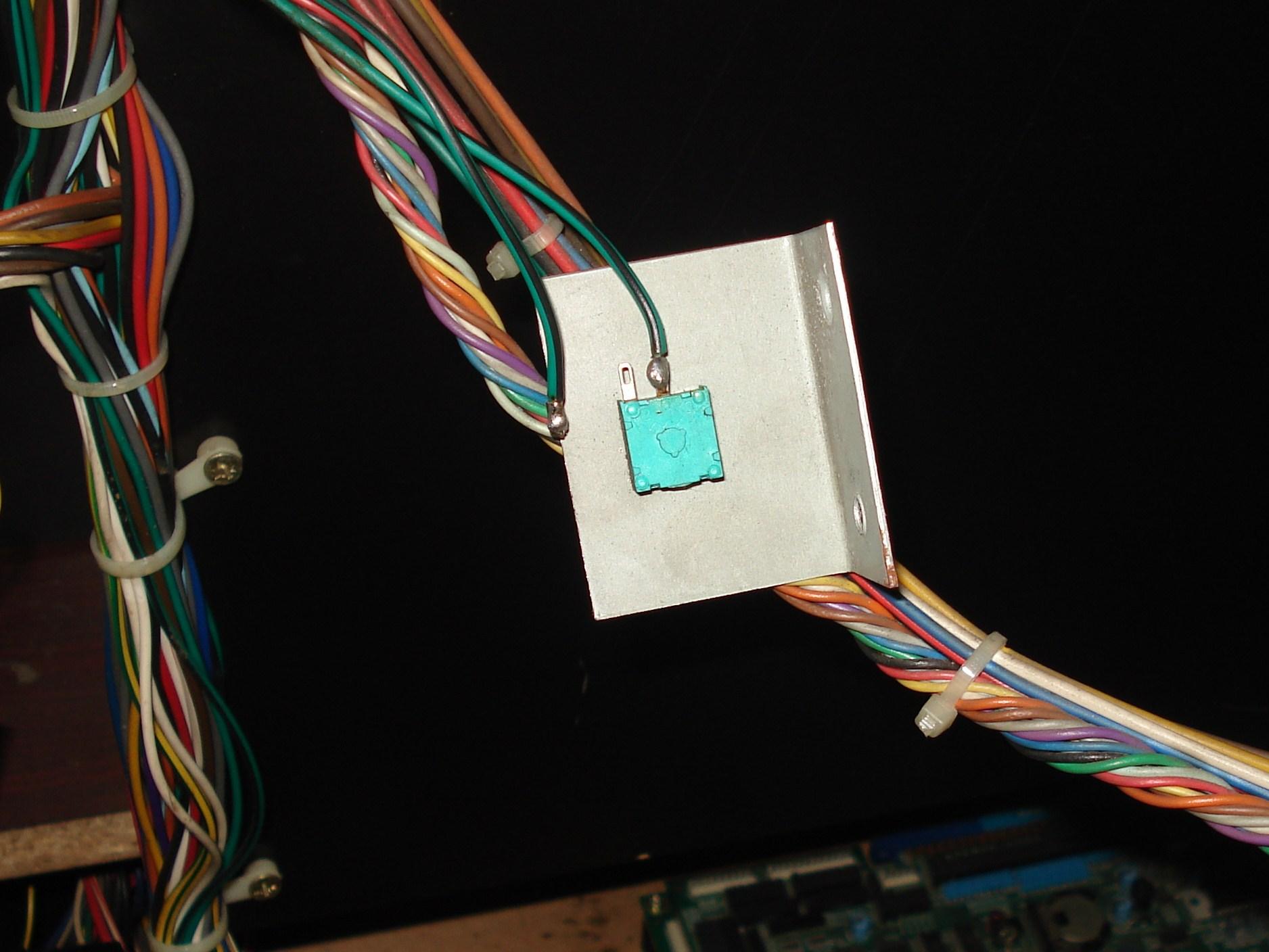

Au détenteur d'une carte mère stv (ou les autres),
ou peut on mettre le son à part bidouyer le potard à coté du radiateur noir ?
Elle emet un son en appuyant sur sw2 (bouton test) mais aucuns sons sur mes 2 jeux ensuite...
Merci.
nintenping
Hypothèse au pif : alimentation de la STV faiblarde ?
DER33
Finalement, pb de contact intermittent sur le potard du volume...
J'ai soudé le fil sur l'autre contact car lorsque j'l'ai sorti, il a cassé.
Bref, c'est réglé !!!
