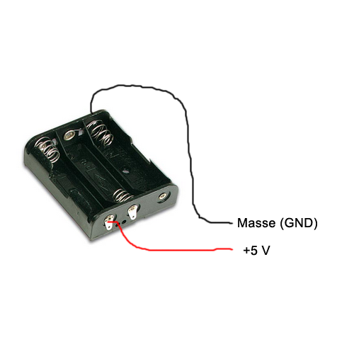

Tiens, une petite question :
J'ai sacrifier des mini-enceintes pour la prise jack auquel j'ai relier mes hauts-parleurs. Le truc, c'est que tel quel, lorsque je relie mes hauts-parleurs au PC, le son est vraiment pas fort...
Avec mes mini-enceintes, il y avait un petit boitier où on y insérer la prise jack avec une autre sortie jack, comme une rallonge mais avec un boitier au milieu. Il y avait des piles (3xAAA) qui permettait d'amplifier le son.
J'aimerais du coup m'en servir pour booster un peu le son des hauts-parleurs, mais sans avoir à passer par des piles.
N'ayant pas de trou pour y mettre du voltage, j'aurais aimé bidouiller pour le relier (encore) à l'alimentation de mon PC. Une idée de la procédure pour ce faire ?
Merci beaucoup ^^
Oui, c'est normal que le son soit très faible car tu as relié tes enceintes sur la sortie "ligne" du PC, c'est à dire une sortie non amplifiée. C'est la raison pour laquelle les enceintes de PC sont toujours amplifiées ;).
Il faut en effet que tu remettes la partie ampli que tu as enlevé. Pour l'alimenter, vu que l'ampli fonctionnait avec 3 piles 1,5V, soir 4,5 V, on peut imaginer qu'il acceptera sans broncher du 5 Volts à la place. Il te suffit donc de prélever du 5V sur ton PC (sur une des Molex d'alimentation de disque dur par exemple).
Tu soudes l'autre extrémité au coupleur de piles qu'il y a sur ton ampli. Ça doit te donner un truc comme ça :
Sur la Molex de ton PC, le fil noir c'est la masse, le rouge c'est le + 5V.
Là je te le montre en te branchant sur le coupleur. En réalité le coupleur tu n'en as plus besoin, c'est juste pour te montrer l'endroit où il convient de se brancher (et le coupleur, tu peux le laisser, ça ne mange pas de pain, et ça te permet de revenir en arrière si un jour tu réutilises cet ampli pour autre chose ;) ).
Bon câblage :).
Ryudo
Merci beaucoup pour ta réponse Little_Rabbit, je m'attendais à un truc tout con du genre.
Par contre, au niveau intensité ou ohms (j'ai oublié mes cours de physique), ce n'est peut-être pas la même que le 5V de l'alim PC, si ?
Est-ce que ça ne risque pas de poser problème ?
