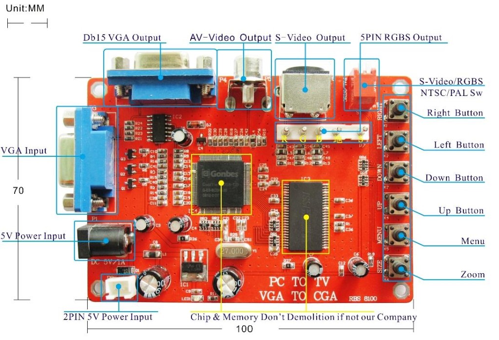

Sur la carte de conversion, il y a des switchs. Peut etre y a t'il un reglages à faire ? Selectionner la sortie video ?
Le cable blanc (pin S) doit etre la Syncro à mon avis, tu as du intervertir la masse et la syncro.

Tout les réglages de l'écran, je les faits à partir de la carte (avec les fameux switch dont parlait Sir Kayne, mais lorsque je coupe le PC et que je le rallume, tout ses réglages se réinitialise et donc, je dois recommencer... Certainement parce que la carte n'est plus alimentée. La carte propose de se relier à l'alim du PC et donc de s'éteindre en même temps que celui-ci, il doit donc bien y avoir un moyen de sauvegarder les paramètres de la carte non ?

Pour la carte, c'est un peu étrange qu'elle ne garde pas les réglages, mais je crois effectivement qu'il n'y as pas de pile sur le PCB. Donc a moins de laisser brancher le 5V, j'ai bien peur que tu ne dois revenir dans les reglages  :-[
Que regles tu sur la carte avec les switchs finalement ?

J'ai acheté la télé sans telecommande et on peut rien faire sans, donc je régle le scale vertical, horizontal, le flick et un autre réglage mais le plus important c'est le scale car l'image dépasse de l'écran et je peux pas le régler sur la TV :s

Aucun moyen de garder les paramètres de cette fichu carte donc ? Pourquoi avoir prévu une prise pour relier à un PC, il doit forcément y avoir un moyen  ;D

Pour ton histoire de mémorisation du réglage Ryudo, je ne connais pas ta carte donc je n'ai pas la réponse. Mais je vois sur la photo plus haut qu'il y a un bouton Menu. Tu as fouillé dans tous les menus pour voir si il n'y avait pas un "Save" ou quelque chose comme ça qui permettrait d'enregistrer le réglage actuel, un peu comme sur un écran de PC ??

@Little_Rabbit => Pas de bouton save hélas :(
J'aimerais bien savoir comment fait Jeff xD
je ne parlais pas d'un bouton mais d'une entrée dans le menu (dans l'hypothèse où on peut naviguer dans ce menu!)
