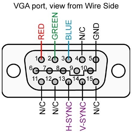

Je souhaite brancher mon pc sur l' hantarex mtc 9000
Qui pourrait me donner le schéma pour construire ce câble?
(VGA vers les 6 pins de l'écran)
Merci d'avance

Citation de: gc339 le Samedi 09 Janvier 2010, 22:33:20 PM
Deuxièmement, il faut raccorder le cordon vidéo du moniteur comme celui de la photo ci-dessous sur un connecteur HD-15 mâle.
Le connecteur vert à 6 broches de la photo est le connecteur standard pour la plupart des moniteurs d'arcade européens.
|N° broche|Nom du|Couleur|N° broche(s)|
|con. vert|du signal|du fil|HD-15|
|1|Bleu|Bleu|3|
|2|Vert|Vert|2|
|3|Rouge|Rouge|1|
|4|Masse|Noir|5, 6, 7, 8 et 10|
||||pontées ensemble|
|5|V sync.|Jaune|14|
|6|H sync.|Blanc|13|
Citation de: gc339 le Dimanche 30 Janvier 2011, 22:07:11 PM
La plupart des moniteurs d'arcade (Hantarex, Intervidéo, VNS2000...) possèdent deux entrées de synchronisation, une pour la synchronisation verticale (fil jaune) et une mixte pouvant aussi bien servir pour la synchronisation horizontale que pour une synchronisation composite (fil blanc).
Ils sont équipés d'une embase mâle verte AMP/Tyco Electronics 280611-1 pour recevoir le connecteur femelle assurant la liaison avec la source vidéo..
Cette disposition permet de câbler les deux circuits de synchronisation indépendemment (13 sur blanc et 14 sur jaune) et d'éviter ainsi de court-circuiter ces contacts sur le connecteur VGA SubD HD-15.
Dans le cas ou seulement la synchronisation composite est nécessaire, il vaut mieux utiliser un circuit sommateur plutôt que de court-circuit les broches 13 et 14 : http://members.optusnet.com.au/eviltim/scart.htm

Le câble décrit permet de résoudre le probléme d'interconnection électrique entre les deux types de connectique, il reste cependant celui des niveaux des signaux vidéo.
  • Le connecteur HD-15 d'une carte graphique délivre des signaux RVB ayant 0,7 volt d'amplitude sur une charge de 75Ω
  • Une carte de jeu au standard Jamma est conçue pour délivrer des signaux vidéo dont l'amplitude est celle de la logique TTL, soit 3,5 volts.
Un moniteur prévu pour afficher un signal vidéo au standard Jamma affichera donc une image sombre lorsque son entrée sera raccordée sur une carte vidéo de PC, le réglage de contraste ainsi que celui de luminosité ne suffiront pas.
C'est le cas des moniteurs Hantarex qui équipent de nombreuses bornes d'arcade :
  • MTC900E Europe : de 1 à 5,5 volts.
  • MTC9000 / MTC9110 : de 1 à 5 volts.
  • Polo : de 1,5 à 4 volts.
Un petit amplificateur vidéo comme celui d'Ultimarc devra donc être inséré pour obtenir une image normale.
